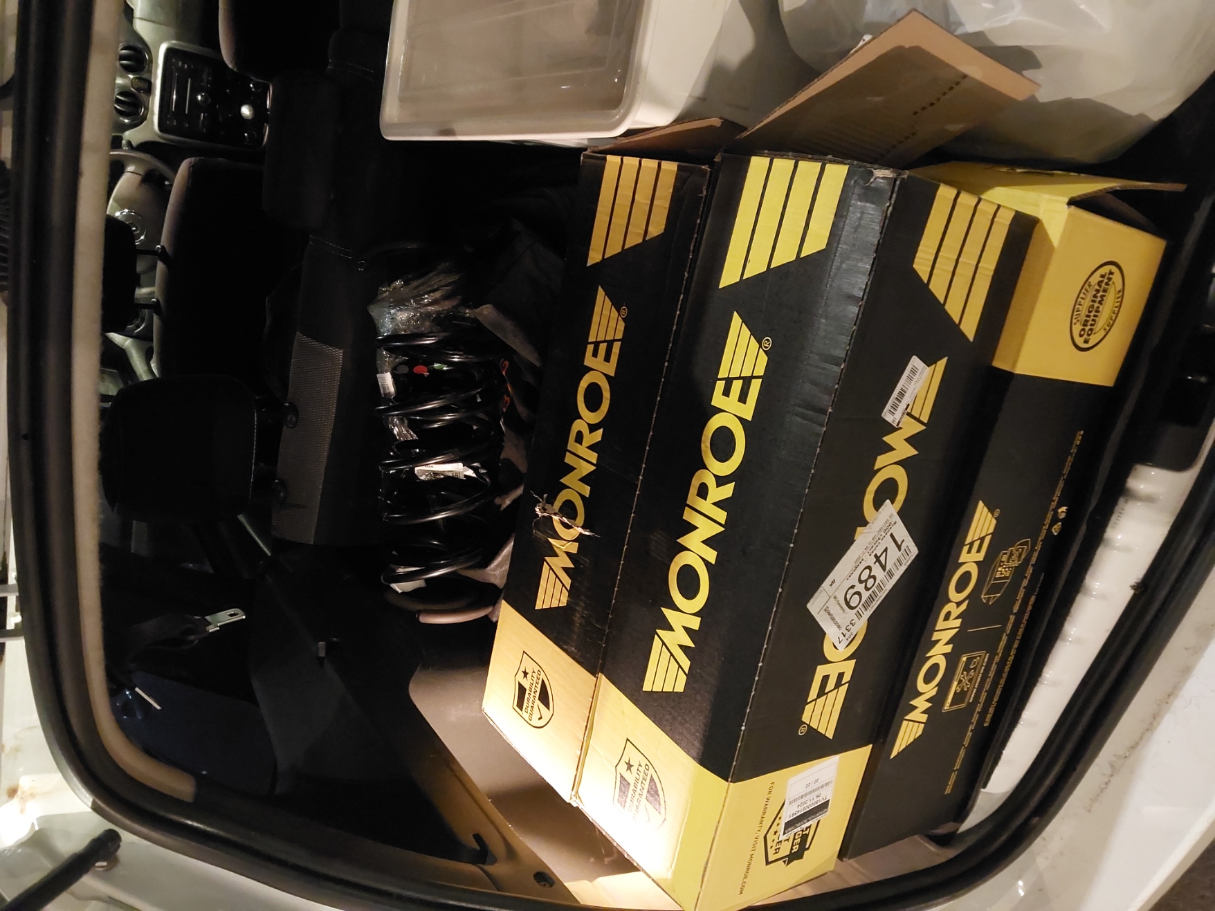

Закупился всем необходимым.
4 стойки Монро,4 пружины Рено,4 комплекта подушки,опорный подшипник от SNR и 4 пыльника на штоки от Сасик.
Вышло не хило..почти 50 т.р.
Теперь буду менять всё это дело сам. Какие обжимки пружин лучше купить?

я бы взял такие 4 шт.
Стяжки пружин
Съёмник пружин

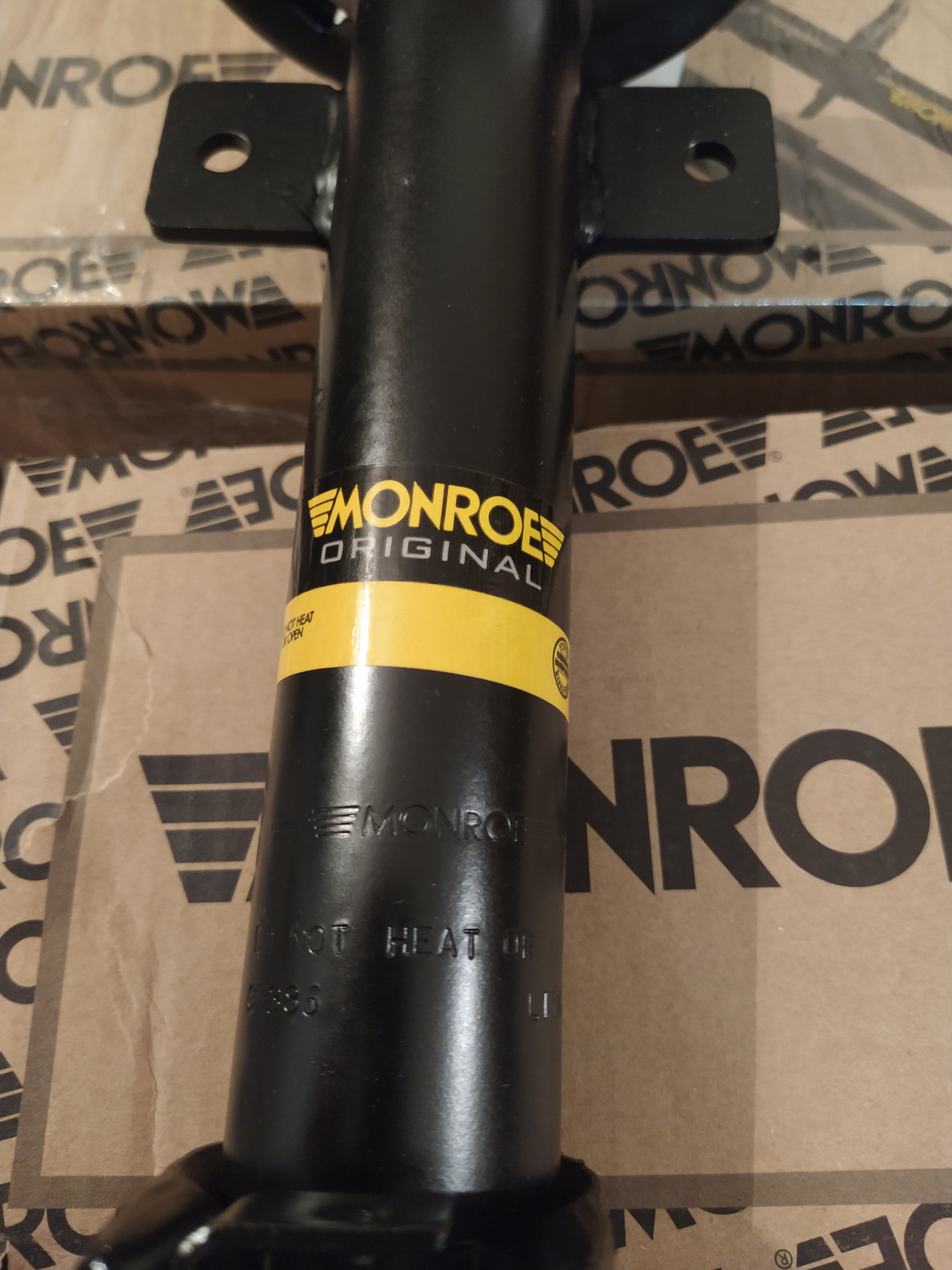

Сообщение от Homyak Посмотреть сообщение
На вид - да,орига! Коробки брендированные.
У ориг. на трубе аморта ещё должна быть штамповка...(фото)

Вот что на моих. Штамповки с надписью Монро нет.
польская подделка))))))))))))) импортозамещение оно такое
