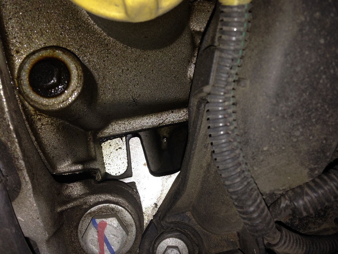

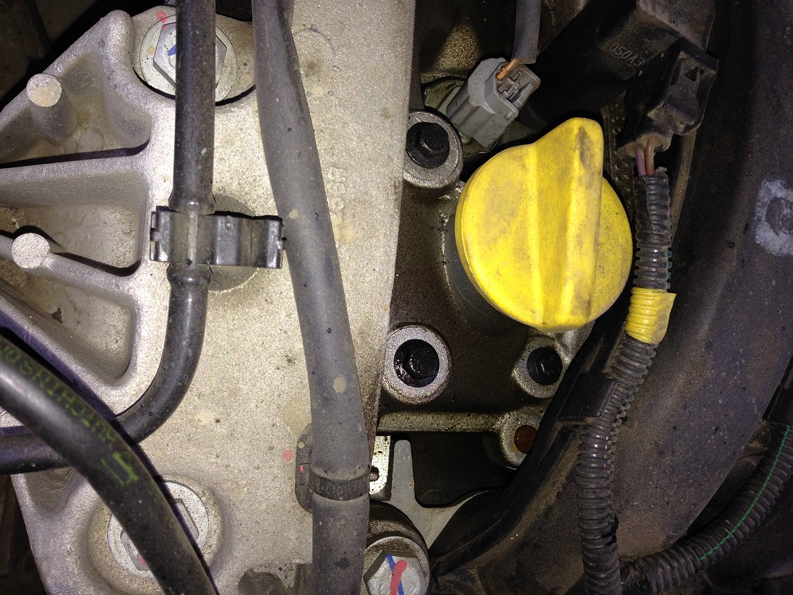

JokerAndrew
Вот и меня постигла эта учесть, пробег 59900. Не знаю совпадение или нет, как раз перед этим пару раз совершал обгоны затяжные с оборотами под 6000 об/мин и на улице была жара плюс 25 , может немного повело голову ....

Сообщение от JokerAndrew Посмотреть сообщение
Про обгоны и то что повело ГБЦ - это очень посмешило))))) То есть если я в жару +30 кручу мотор до 7-ми тыс. капец ГБЦ сразу)))))))))))))))))))))))))))))))))))
---------- Сообщение добавлено в 08:59 ---------- Предыдущее сообщение размещено в 08:55 ----------
Бывает так у них "сопливится". Болты крышки ОД ставит на герметик. Бывает прям из под этих болтиков. Кто-то писал на Драйве про меган, там он ставил под все болтики медные шайбы.
---------- Сообщение добавлено в 09:00 ---------- Предыдущее сообщение размещено в 08:59 ----------
А может это с клапана фазика так разлетается масло? Купите сальник и все.

Не надо ничего никуда лить. Надо болты помазать герметиком и всё.
То есть даже крышку снимать не надо, просто под болты герметик положить ?

Подтянул те болты до которых дотянулся без снятия впускного , три дня наблюдаю течи пока нет ...
