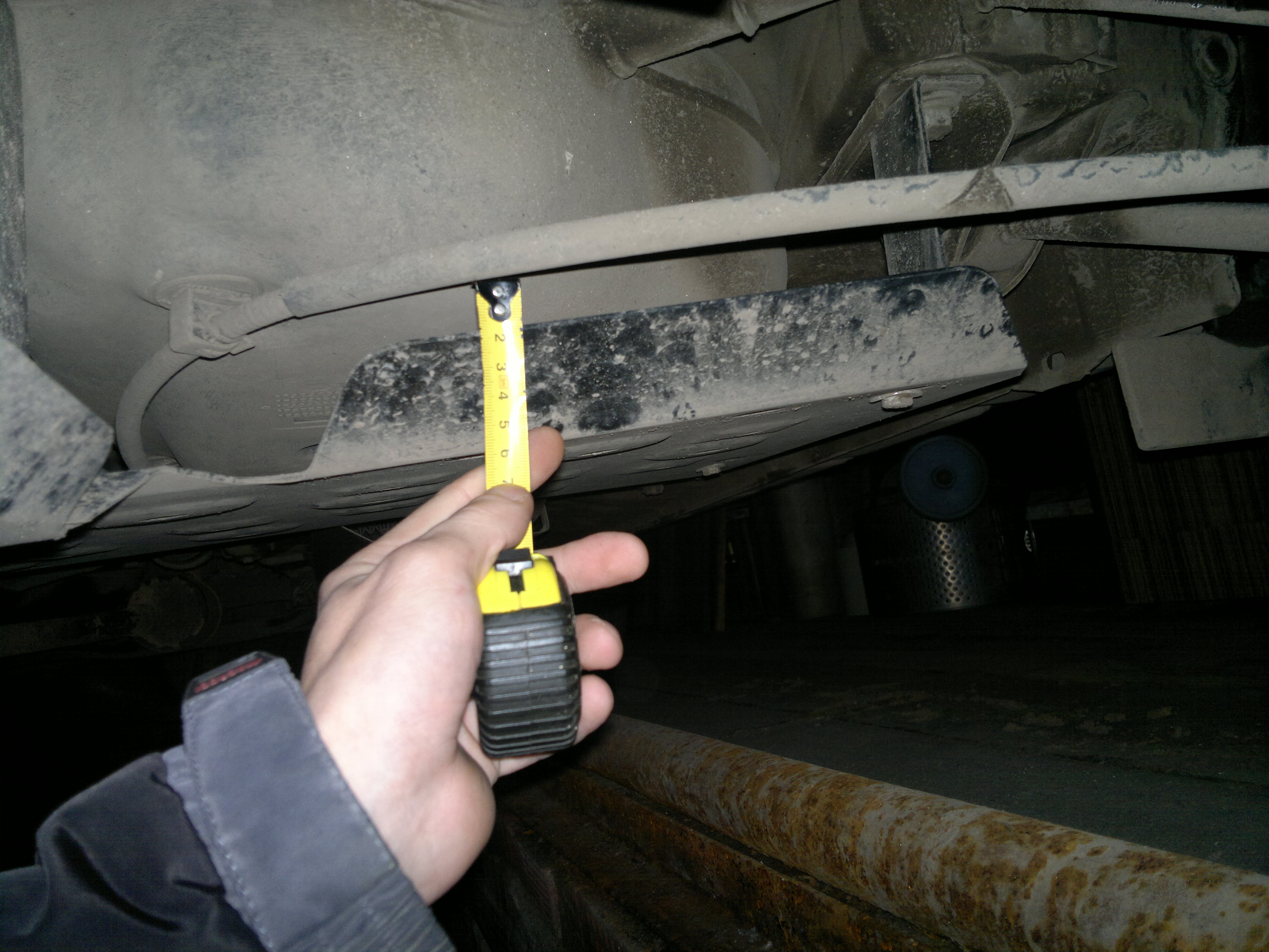

залез под машину, посмотрел...
Задевать вроде как бы нечему и не где...
Здесь трос стояночного тормоза в 2-х см. от защиты

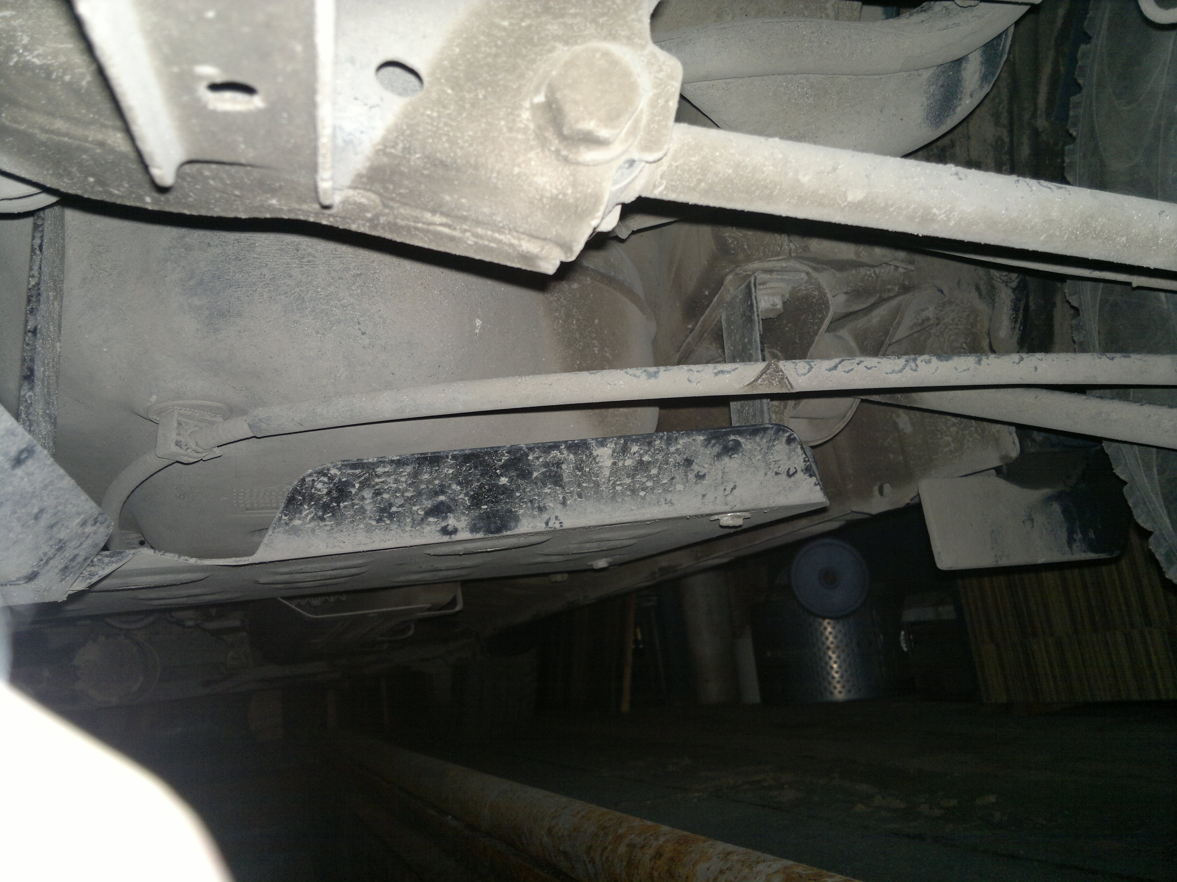

Здесь тоже все хорошо

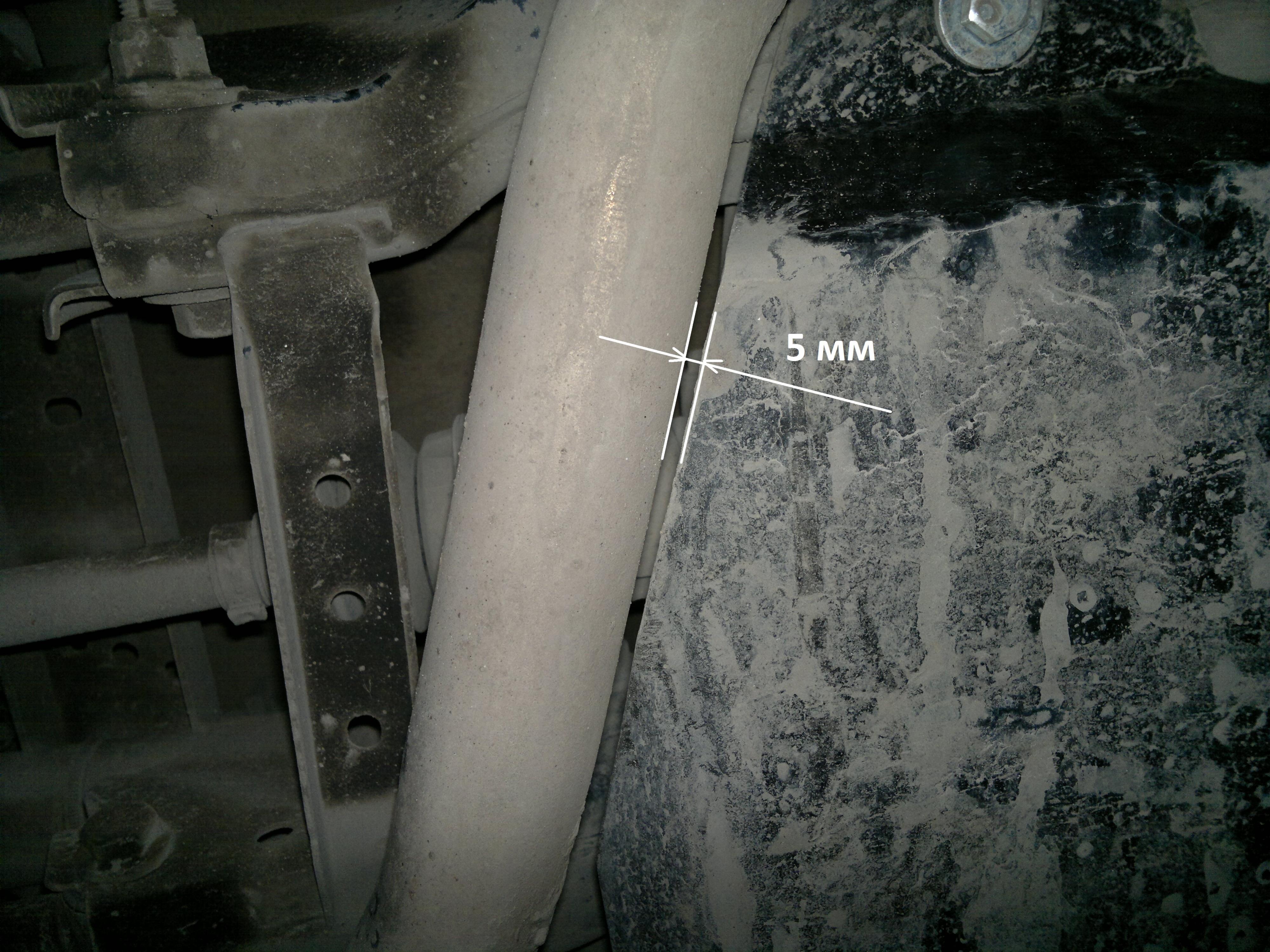

Может здесь, зазор между трубой глушителя и защитой редуктора зазор 5 мм

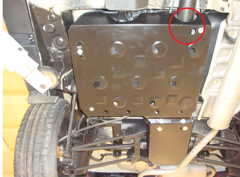

И, вспомнил уже дома, место спереди защиты бака, там где кардан... Но тут зазоры примерно 1 см по окружности...
Вроде как эти узкие два места от нагрузки не зависят...

ambal70, я устанавливал их защиту сам. В похожей ситуации посторонних звуков не было... Может при установке была не равномерная затяжка и как следствие небольшой перекос защиты при полной загрузке ?

Ну вот и я установил внедорожный комплект! При установке вылез маленький косячок - защита редуктора очень плотно примыкала к трубе глушителя и как итог пришлось немного доработать защиту болгаркой и напильником в остальном все отлично! Спасибо Патриоту за данную запчасть!

Странно. У меня встала как родная. Ни чего даже ни притягивал за уши. )))

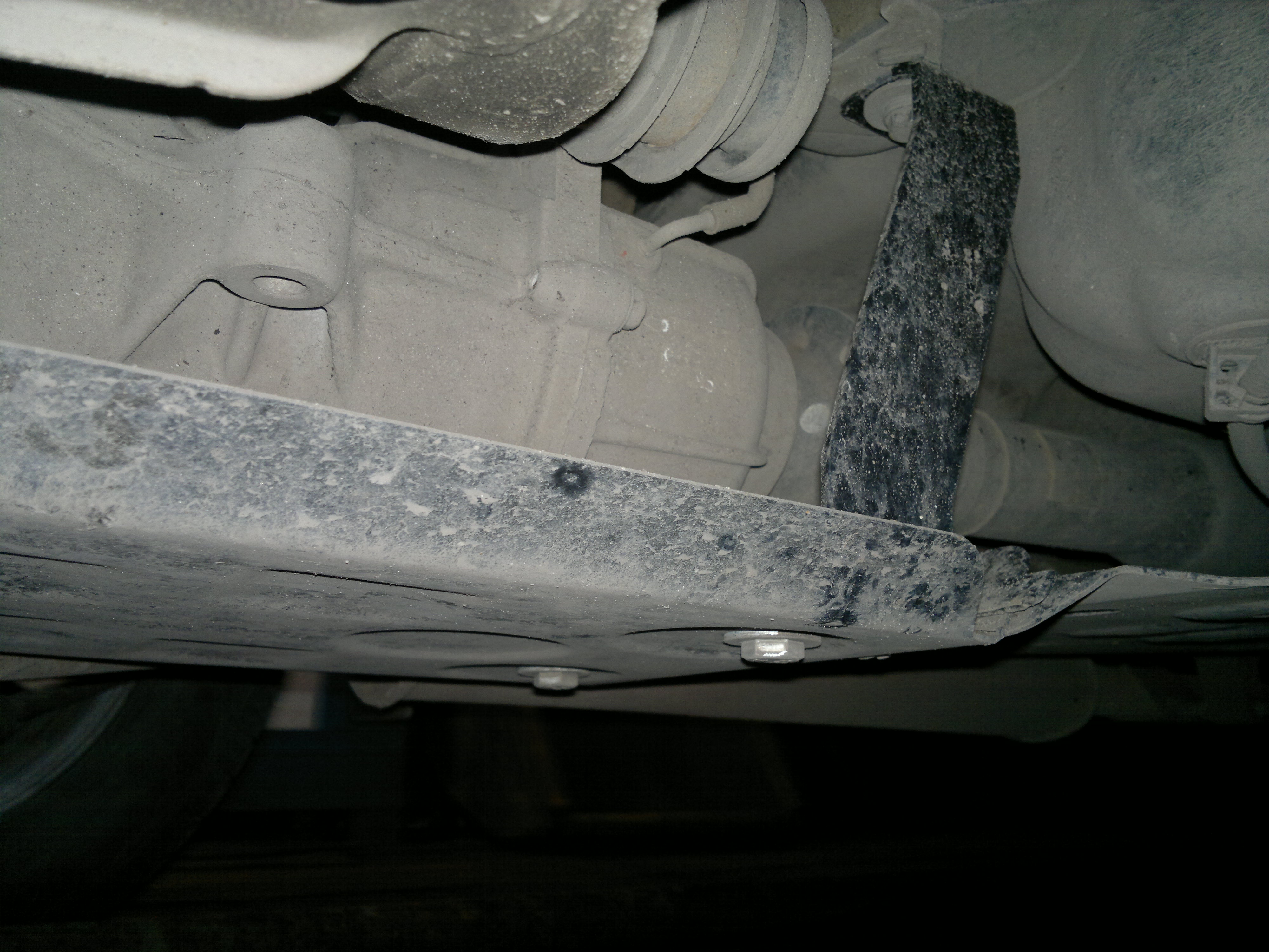

вот такая бяка приключилась - покупал в дастершопе в Москве!

Забыл отписаться.Извиняюсь.Излазил все в районе защиты.И каких следов потертостей или моментов где бы могло произойти касание не нашел.Больше стуков не повторялось(хотя и груженным больше не ездил).Может Ильмень покажет...
