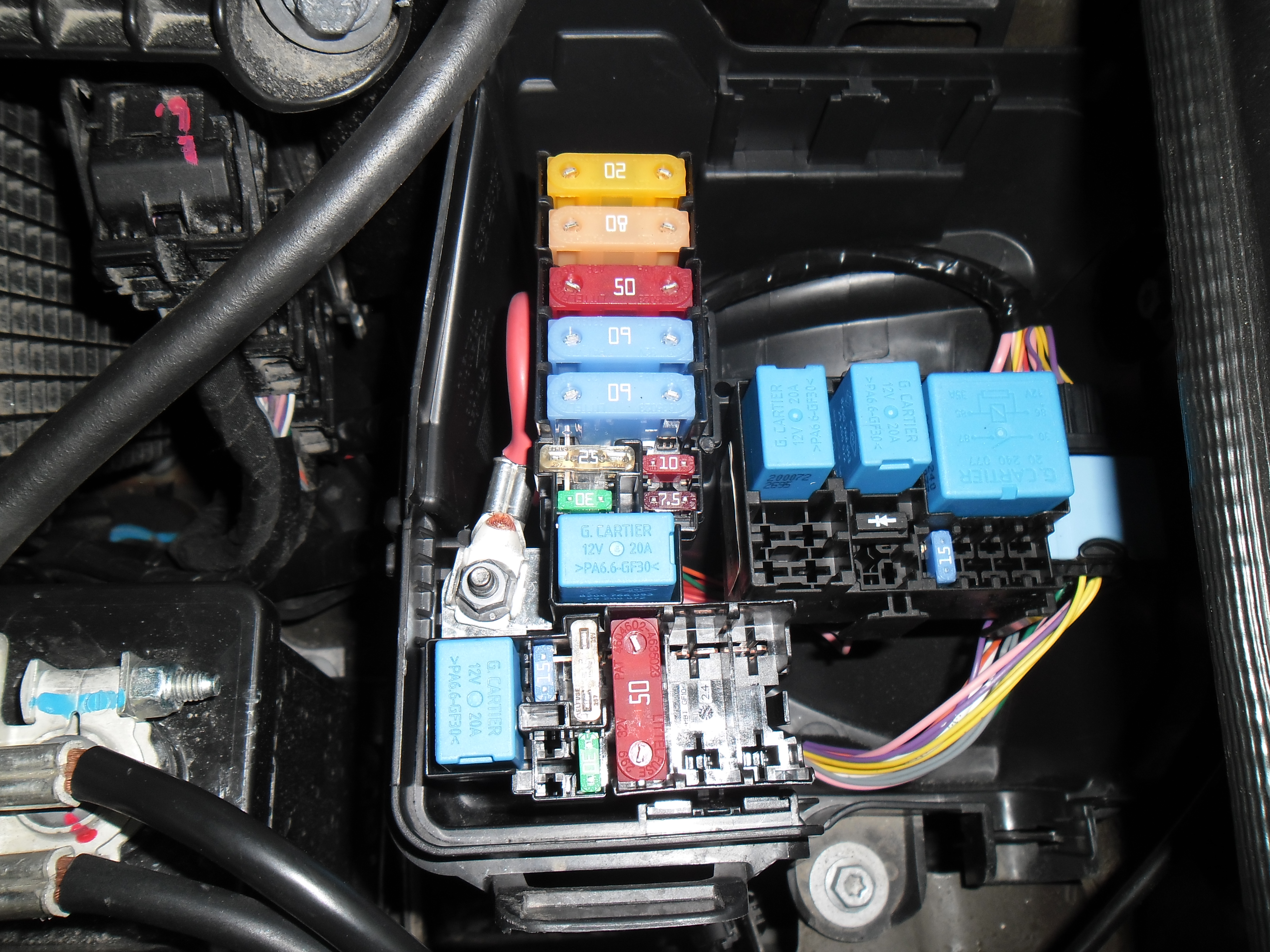

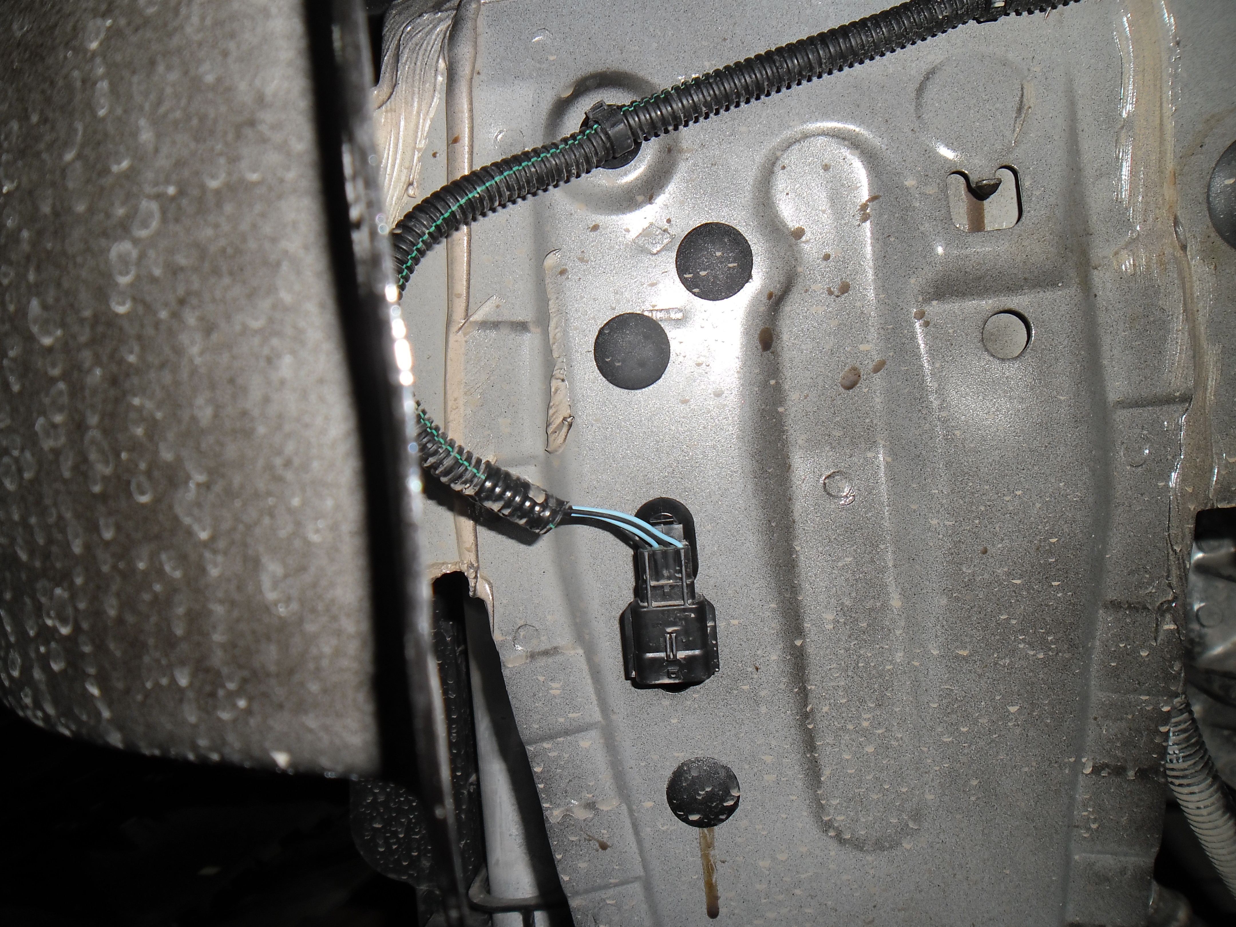

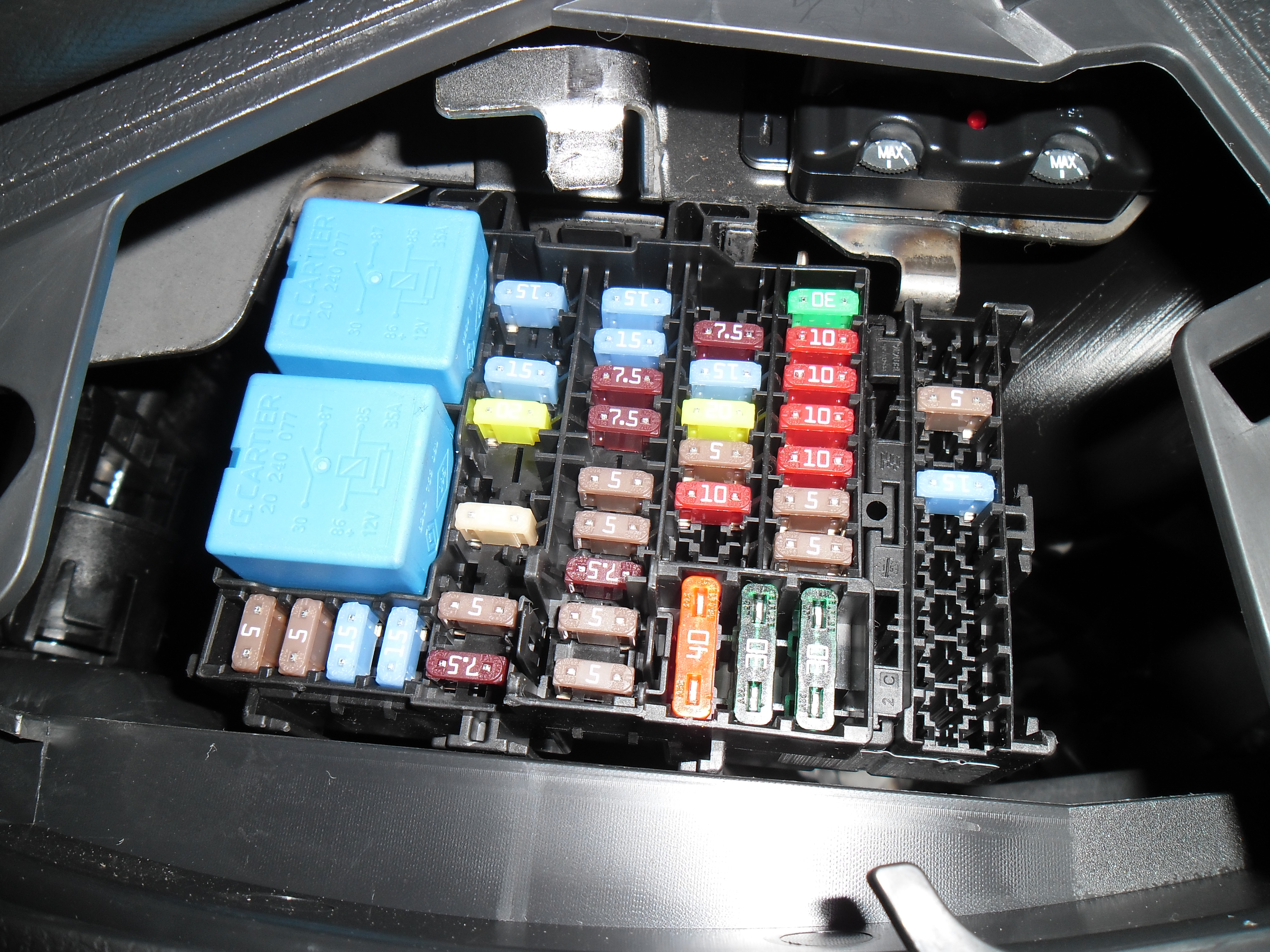

Подскажите кто знает как я понял это разъём ПТФ? Но при включении ПТФ на нём нет питания. Наверно отсутствуют предохранители подскажите какие отвечают за передние туманки на фазе-2.
Провод точно для ПТФ. Остальное по Ф-2 не знаю.

Должно быть реле на птф. Возьмите на прозвонку вольтметр. И прозвоните штекер (птф) с свободными местами (для реле) в подкапотном блоке. А там уже определимся , что еще нужно.

Монтажный блок Логан 2. Думаю в Дастере 2 нет отличий. Если есть,поправьте.

Пред Ef8 проверьте. На Вашей фото он есть. Проверьте налич 12В на нем. Реле как такового на ПТФ нет , по крайней мере на этих фото.
Проверил не при включенных не при выключенных +12 на нём нет. Не ужели где то проводки не хватает? Или с переключателем что то не так? Вот схемку бы по ней посмотреть. И еще не понятно почему пред только один провода идут два плюсовых на туманки по идее должно на каждую фару быть отдельный пред.

так как реле теперь в природе(на машине) нет, ибо там свечки по 19 Ватт- смотрим, приходит ли питание на колодку левого переключателя (12 контакт) с предохранителя на 10А ... заодно и проверим- одинаковость с Л2. И с колодки левого подрулевого до разъёма на лонжероне... в первом случае измеряем напругу, в другом-прозваниваем...
