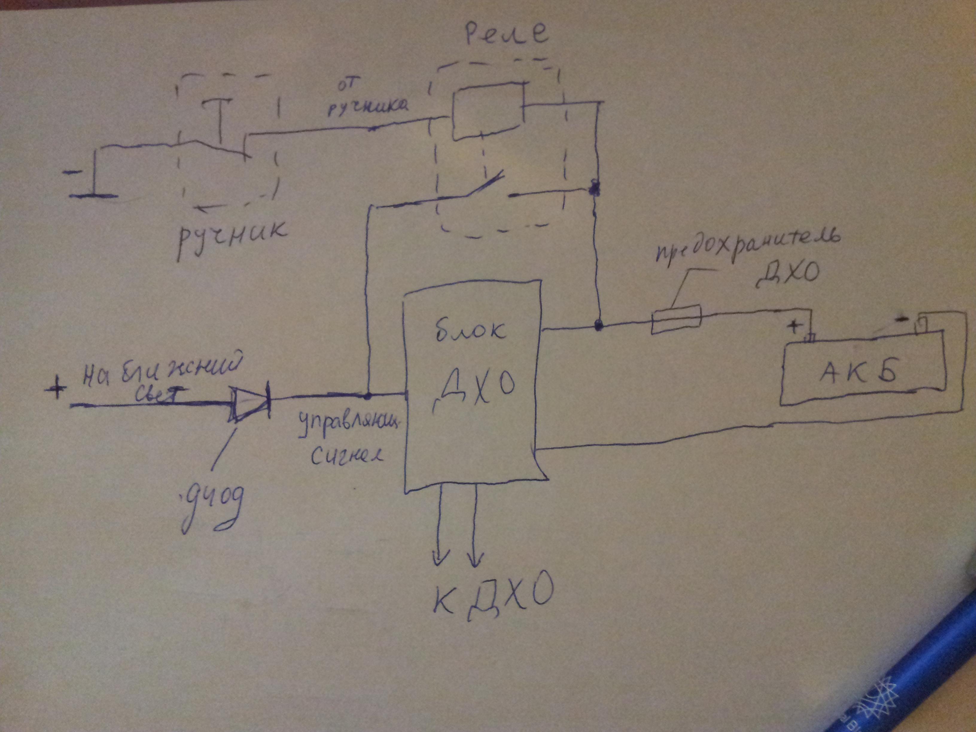

Друзья, хочу спросить, как переподключит дилерские ДХО Филлипс чтобы горели вместе с габаритами?! Вопросы зачем да почему просьба не задавать:-). Ответте на вопрос "как"!!!

Сообщение от maxvv Посмотреть сообщение
Очень просто. Ищите блок управления ДХО, ищите провод от блока идущий к фаре, находите место его соединения с проводом габаритов, отсоединяете и подсоединяете к ближнему свету. Если непонятно, то лучше к электрику.
Спасибо за совет! Все получилось. Нужен ещё один! Как сделать так, чтобы ДХО загорались только при снятии с ручника. Хочу поставить автозапуск, и не хочу освещать улицу.
Это немного сложнее. Себе я не делал и при автозапуске "освещаю улицу".
Потребуется реле с разомкнутым контактом(мощность минимальная), диод любой и вывести в моторный отсек провод от кнопки ручника. Предполагаю, что кнопка ручника как и на других авто коммутирует массу, но не проверял. В таком случае схема подключения будет например такой:

Вот Человечище!!! все быстро и основательно! Будем пробовать! Еще раз спасибо!!!
