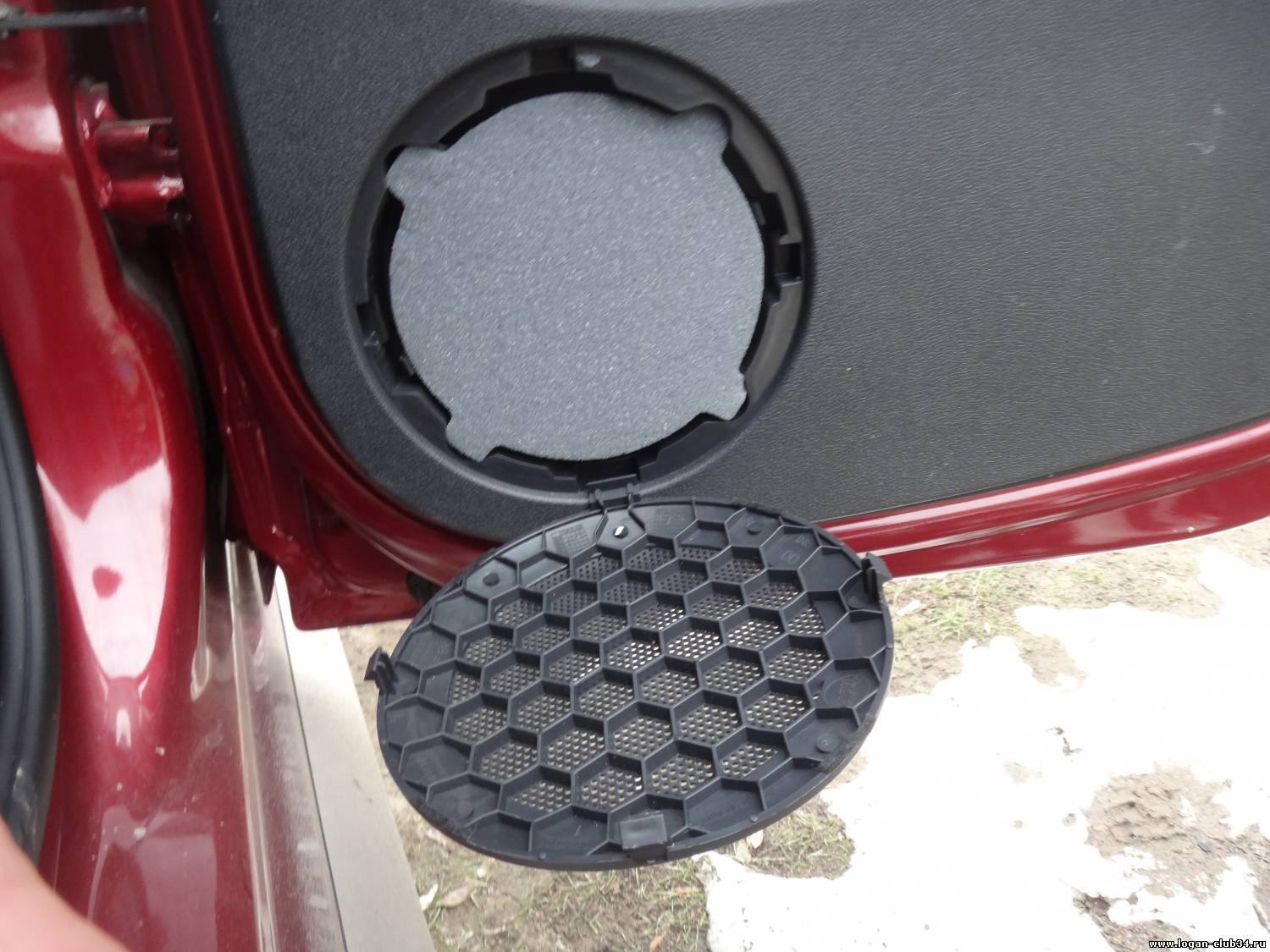

Саблинский, расскажи мне ,если в курсе,как решетки динамиков снять,как обычно поворотом или как то по другому?Вроде я пробовал влево вправо крутануть ,не поддались...может сильнее надо? Хочу динамы поменять.
Старый 06.12.2014, 20:33   #967
aca300
Аватар для aca300
Авто: Лада Vesta АМТ
Сообщений: 1,901
Поддеть плоской отвёрткой (лучше пластиковой лопаткой) край сетки в районе 12-ти или 15-ти часов. Сетка держится на 3 защёлках (12, 3, 9 часов). Внизу (6 часов) находится язычок, который не даёт упасть снятой сетке.
Дополню картинкой от Логана. На Дастере аналогично.

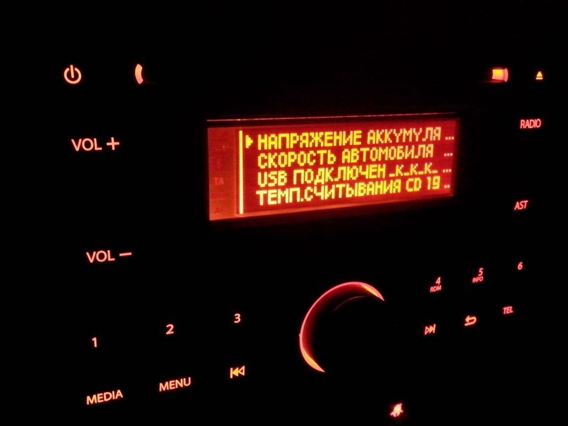

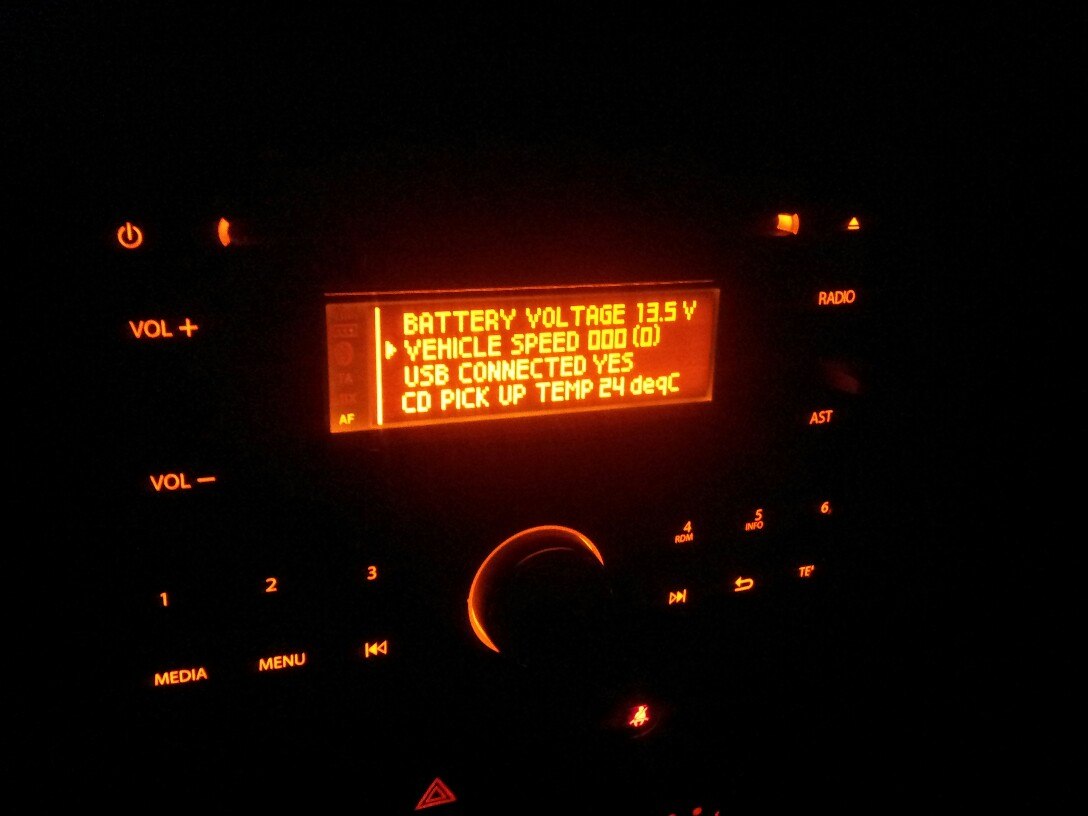

Народ, кто знал а если нет, вычитал в контакте в группе, у кого нет БК нажмите на магнитофоне меню и держите 10 сек. ( на заведенном двигателе). У вас появится вот такая картинка, на русском не покажет а вот на английском покажет заряд акб, меня спрашивают а как узнать заряд? Я только плечами поджимаю, оказывается можно узнать только через штатную магнитолы.
на русском.
английский

Старый 12.12.2014, 00:59   #970
Серый1965
Аватар для Серый1965
Регистрация: 24.10.2014
Адрес: Беларусь Светлогорск
Сообщений: 1,142
Серый1965 Серый1965
Yakov163, А че эт у вас за абракадабра????Завтра попробую.
---------- Сообщение добавлено в 00:59 ---------- Предыдущее сообщение размещено в 00:56 ----------
aca300, Открыл я решеточки..но, разочаровался ,получилась что штатные динамы 130 мм а мои 160..не впихнеш.
Старый 12.12.2014, 16:24   #971
Yakov163
Поклонник DUSTERa
Аватар для Yakov163
Имя: Яша
Адрес: Тольятти
Сообщений: 1,736
Серый1965, Это не у меня это из группы в контатке клуб рено дастер. Сегодня тоже попробую такой фокус мокус сделать

Yakov163, у меня работает...так как на фото. Круто!

Попробовал у меня тоже есть.

Серый1965, Тоже пробовал все супер заряд АКБ на заведенном двигателе скакал 13.5-14 все ок значит. А вот скорость авто не показывает жаль.

Yakov163, Показывает,у меня. На ходу пробовал?

Я тоже пробовал. Не показывает скорость.

aca300, У меня точно показывает
