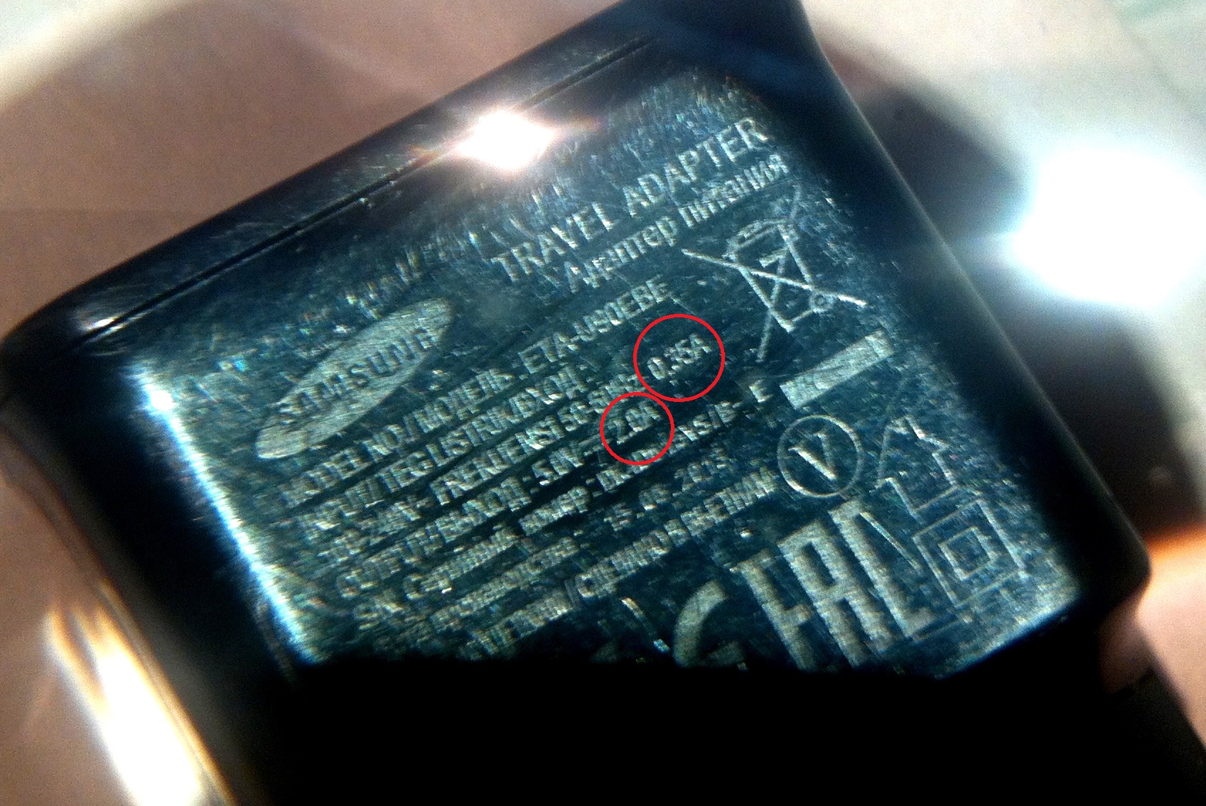

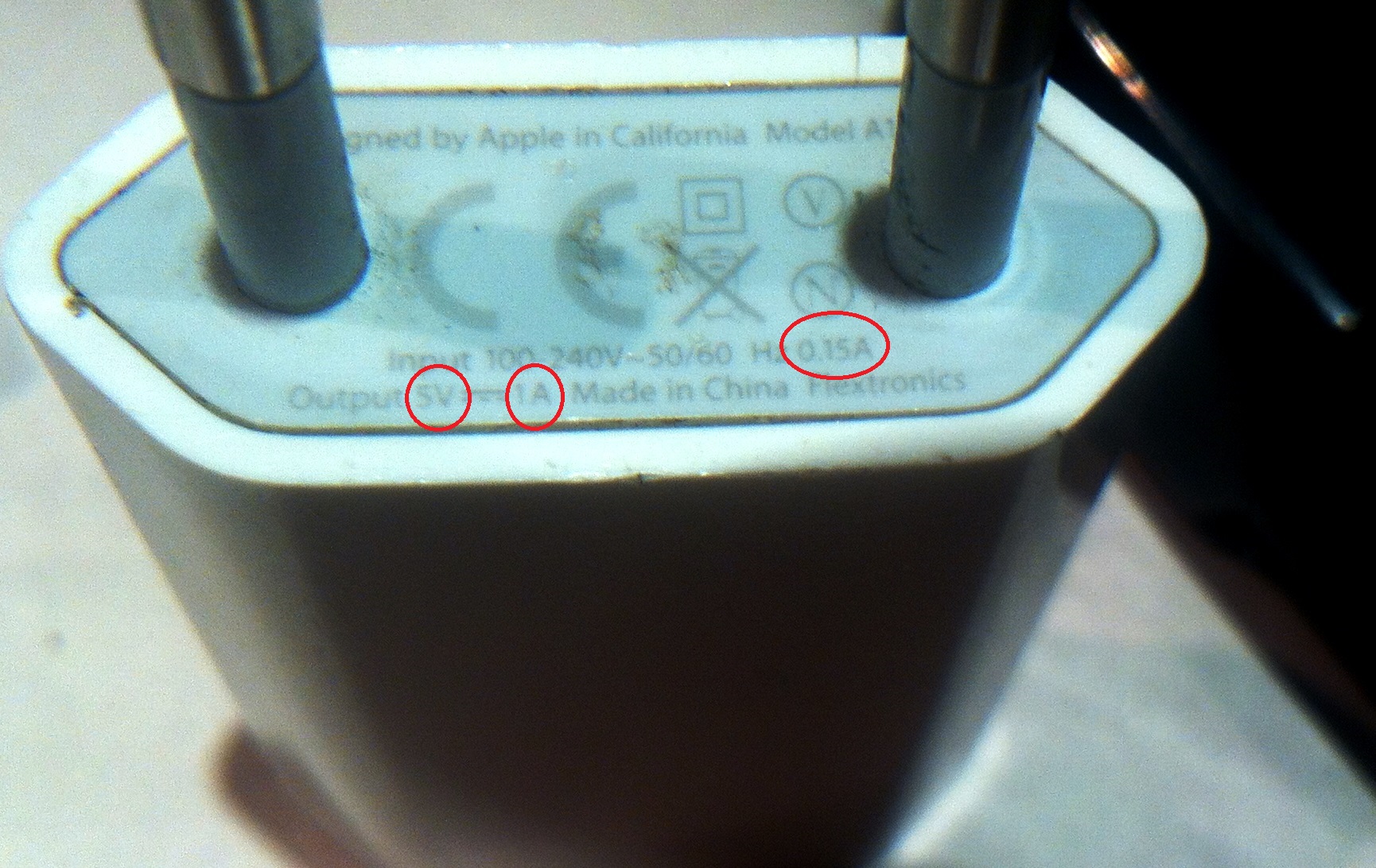

maslovyu, 1А- это ток зарядки, указан на зарядном устройстве. Для чистоты эксперимента сегодня взяли автомобильную зарядку 2 А подключили через амперметр и поставили телефон на зарядку, ток потребления зарядного устройства 0.34А

это не совсем гнездо прикуривателя, это розетка 12 В.
Все правильно, мне как радиотехнику все понятно, но страна у нас большая, а зачит имеется большая вероятность того что найдутся люди кто эту розетку +12V применит для подключения, например, компрессора... А ведь применит так как только в них будет +12V без зажигания (в основной не будет)...
Старый 10.12.2014, 22:04   #5
KARTtuning, пошлый вопрос можно ? а в машине у нас тоже 100-240В ?
так что 0.15А при этом будут далеко не 0.15А в машине при 12В
как раз таки ток сильно не отличаются, а потребляемая мощность сильно отличается. При 12 В потребление мощности меньше чем при 220 В. Предохранитель на цепь освещения салона стоит не 15А как раньше написал а 10А, поэтому думаю нужно ограничить предохранителем 5А. тогда максимальная нагрузка которую можно будет включить в розетку (или обе розетки) составит 60 Вт. Недостаток в этом подключение то что при выключенном зажигание через 30 минут пропадает напряжение. А с другой стороны не так уж и плохо, оставленное в розетки зарядное устройство даже без телефона потребляет миллиамперы.

KARTtuning, 0.15А при 220В (да хоть и при 110В) это совсем не 0.15А при 12В в машине. Ну и не тоже самое, что при 5В в USB. В остальном - ДА, согласен. Много Ампер на зарядки не нужно (1А при 12В будет достаточно), но вот подключение рации например - уже другое дело. хотя я не готов сказать сколько ей надо - пусть спецы выскажутся при необходимости
