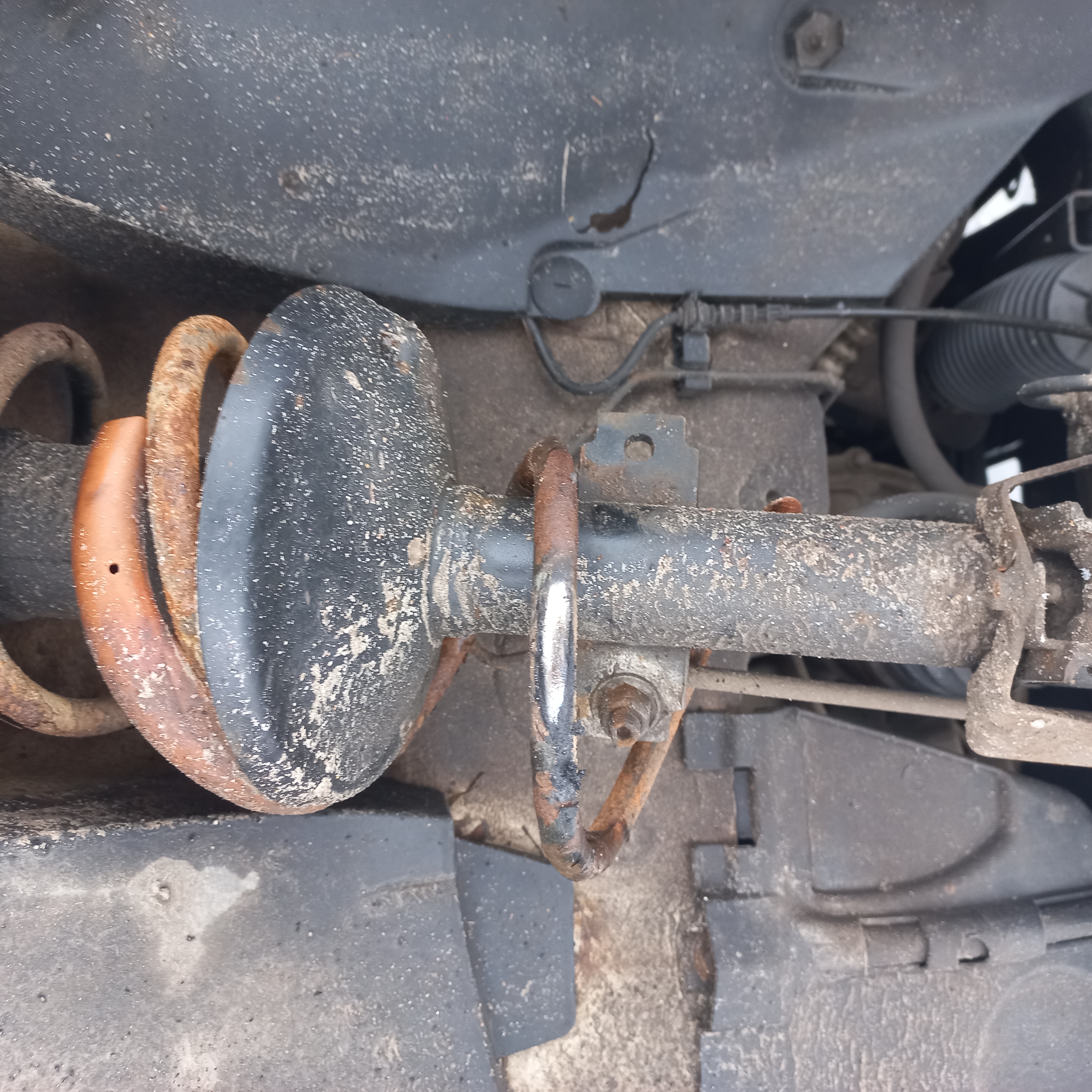

Вчера возвращался домой и недалеко уже на "лежачем полицейском" услышал спереди впереди стук. Доехал нормально. Сегодня поддомкратил, снял колесо и увидел лопнувшую пружину. Ставил в августе 2023г Autoklakson 11805, прошли 8300км. Собственно вопрос: могу ли я доехать до сервиса с лопнувшей пружиной, чем это может грозить?
Сергей
Старый 27.01.2024, 13:43   #951
Сообщений: 33,254
А далеко ехать?
Потихонечку на авариечке доползи, ничего не будет.
Главное, без резких ускорений и торможений.

Вот так это выглядит
Сергей

А болгарки нет под рукой?
Тот кусок что вывалился срезать бы, а то он трёт по колесу наверное...

Это я срежу, не вопрос...

Самому дома поставить проблемно? Почитаю, конечно.. Но её стягивать, наверно надо?
Не проблема но стяжки2 шт нужны для пружины, благо стягивать сильно не нужно, а то я аж 4мя стяжками пользовался, на дастере 2мя что на передних что на задних стойках.2а болта на поворотном кулаке и гайка сверху амортизатора на чашке,лучше гайковертом И стойка в руках Я фотки выкладывал когда свои менял.Правда пружины родные оставил.
