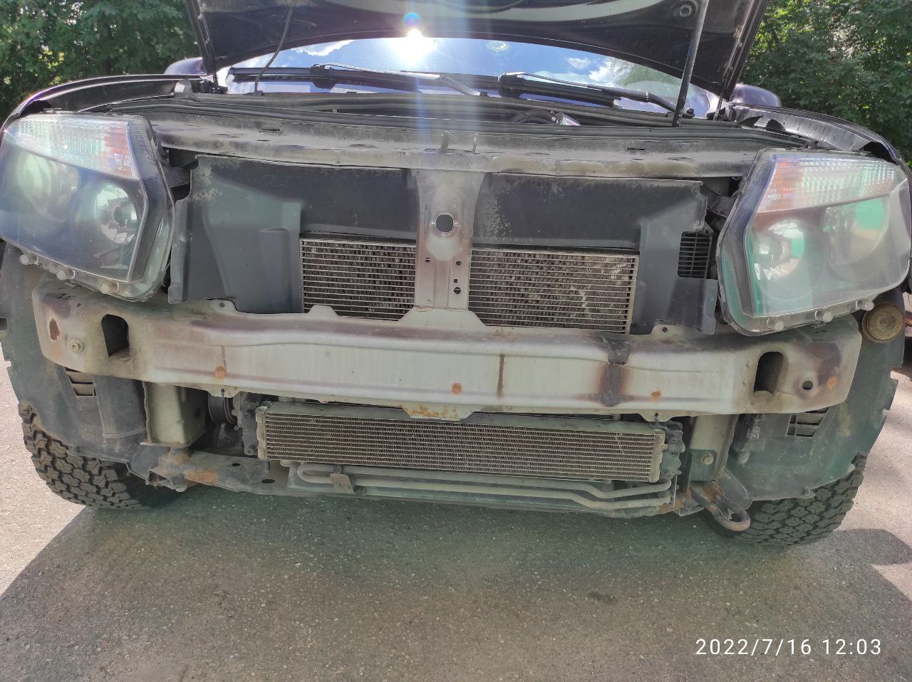

В прошедшие выходные, как и советовали, снял бампер. Между радиаторами девственно чисто, продул и промыл соты, грязи было не много, почти не было совсем. Кондёр холодит также. Сейчас хочу попробовать заизолировать трубку (толстую, которая обратка и ледяная) утеплителем для труб (трубчатым, толщиной 9 мм.) и сверху замотать армированным скотчем, такой серебристый. Говорят что температура охлаждения упадёт градуса на 3-4. Никто так не делал? В инете есть ролики где рекомендуют, но есть и где категорически не рекомендуют. Кто что думает по этому поводу? Знатоки кондеев есть?

Здравствуйте! Если кондиционер работает не очень производительно, то значит что-то не так. Я на прошлой неделе поменял радиатор кондиционера, заправил как положено. Работает замечательно. В Москве была жара и кондиционер хорошо охлаждал салон. Никакие трубки ничем не обматывал.

А вот как узнать что именно не так? В сервисе у официалов проверяют работу кондея засунув градусник в сопло. На протяжении нескольких лет говорили что у вас всё работает хорошо, не официалы каким то аппаратом скачали всё из кондея ( оказалось всего около 250 грамм как мне сказали) и при помощи того же аппарата заправил кондей по новой, закачал 500 грамм хладогента сказали. Я в кондеях вообще баран, для меня он тёмный лес, даже не понимаю: при заправке они один хладогент закачали или масло тоже? А-то читаю что масло надо заправлять и гоняю, а вдруг мне только хладогент заправили а масла мало осталось... Может и холодит плохо из за этого? Хотя на сервисе не дуракиже работают, должны были правильно всё сделать....

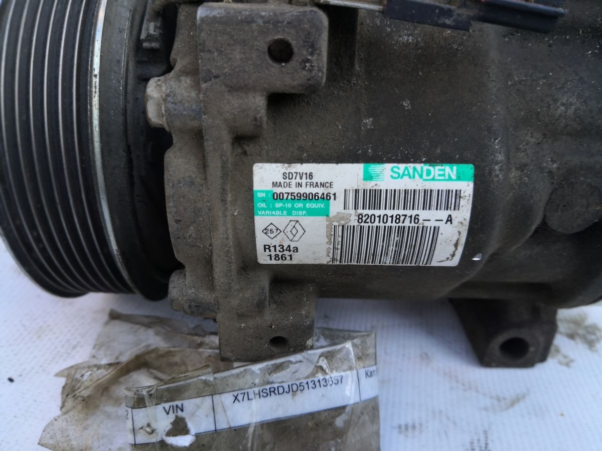

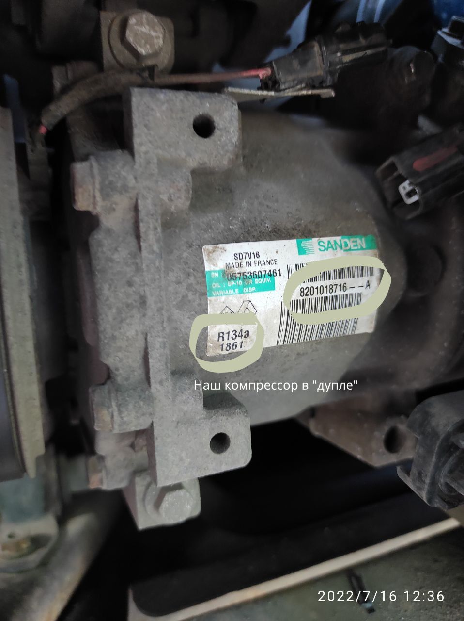

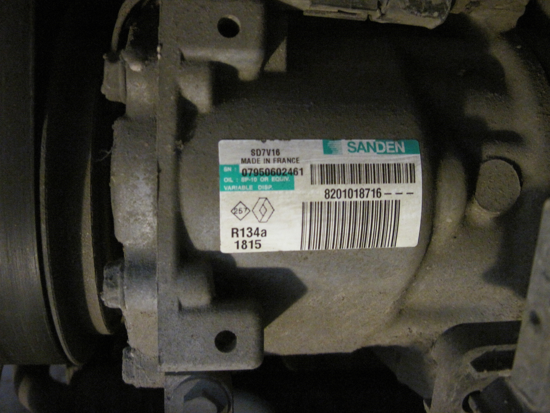

1. Снял бампер, диагностировал электромагнит муфты как сгоревший.
2. По прикидке подрамник снимать не придется. Болты крепления откручиваются и так, отодвинуть куда есть. Главное - чтобы муфта слезла без проблем.
Почему вопрос не решен:
1. Время, отпуск. В семье основная разъездная лошадка - другая. Можно потратить 15+ денег и сделают все под ключ или купить китайский компрессора с последующей заправкой и т.п. Честно - пока критичность вопроса до этого не довела.
2. Заказать муфту или электромагнит не так просто. На двигатель F4R достаточно много вариаций компрессоров в т.ч. SANDEN SD7V16, в т.ч. 2 модификации SANDEN SD7V16 pn 8201018716 (есть 8201018716--- и 8201018716--A) и они разные (см. фото) по муфте при общем номере. По каталогам купить правильную муфту не так просто. Мне предложили снять привезти и купить по факту (муфту или электромагнит). У этих компрессоров есть доп. номера 1815 и 1861, похоже в них вся петрушка, но 1815 как грязи, а вот 1861 вещь относительно редкая. Как я понял это расплата за установку F4R на платформу B0 (шкив поджат лонжероном).
Там где пишут, что есть муфта/компрессор на дастер - то начинается выеснения диаметра шкива муфты (вероятно, бензин/дизель) и высоты муфты. На AliExpress без проблем все можно заказать на дизель. Дастер 2.0 не глобальная история.

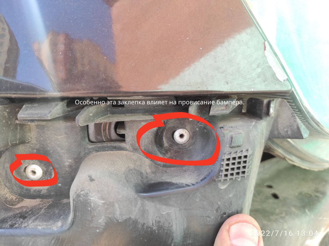

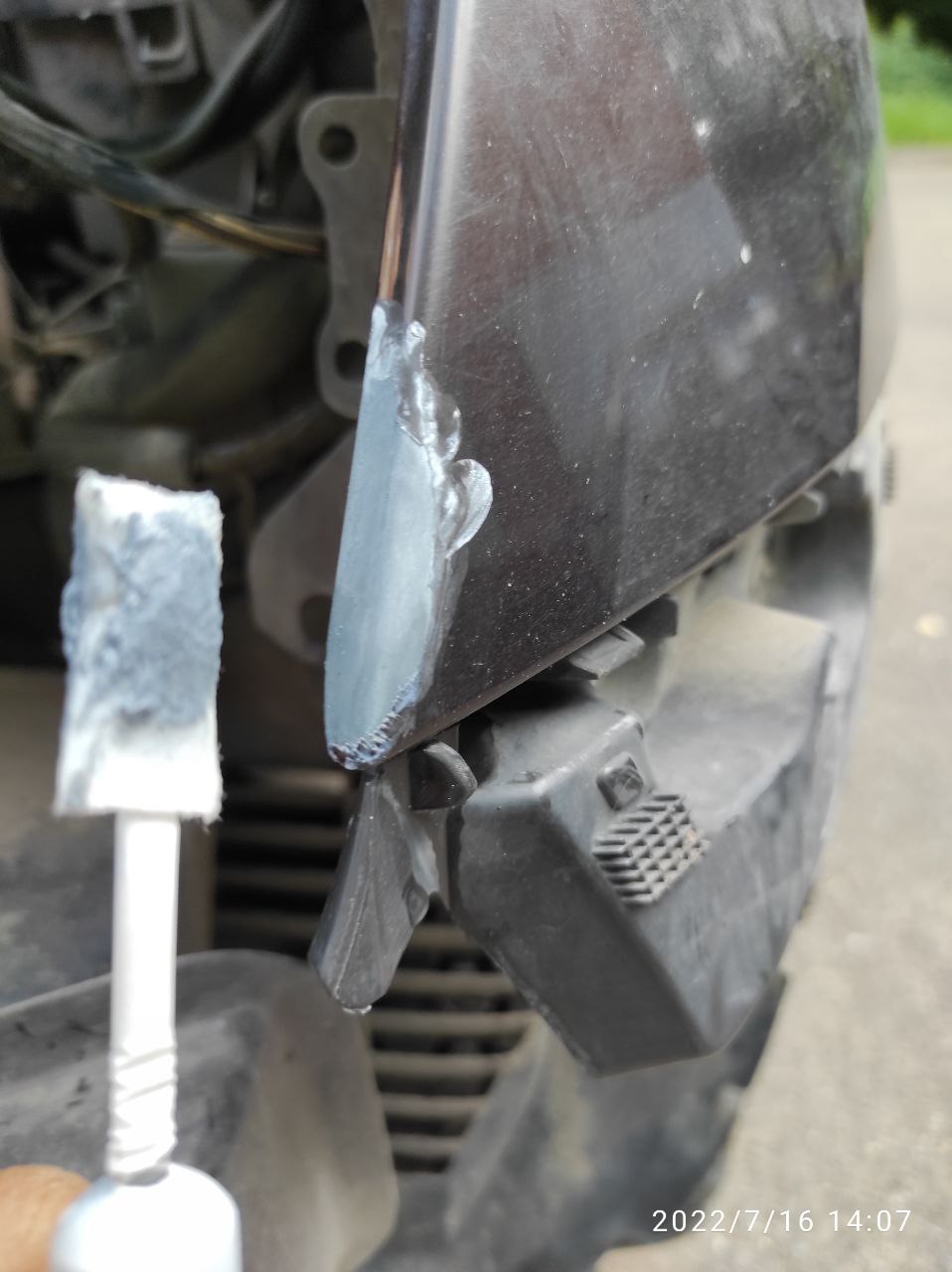

P.P.S. Поковырялся с подкраской облезающих углов крыльев рядом с фарами. Побаловался цинкором ))) поглядим. Вот чего не надо в это работе - спешки. Одно крыло поднакосячилось, надо бы переделать. А может и так сойдет. Увидел люфтящий кронштейн, из-за которо провисает бампер. Там дурацкие заклепки, которые на пластиковом кронштейне моментально разбивают себе гнездно и немного провисают. Все на фотках.
