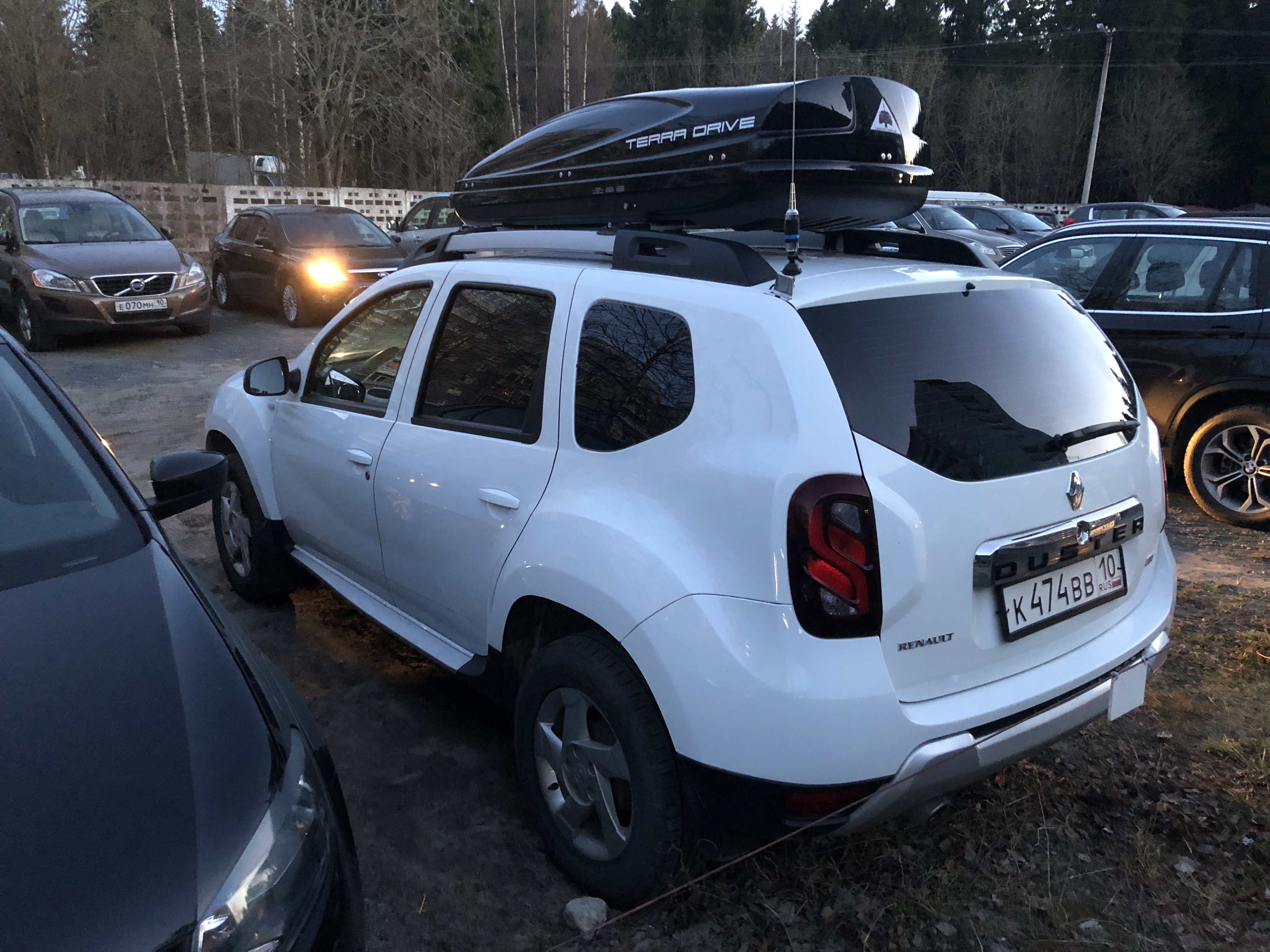

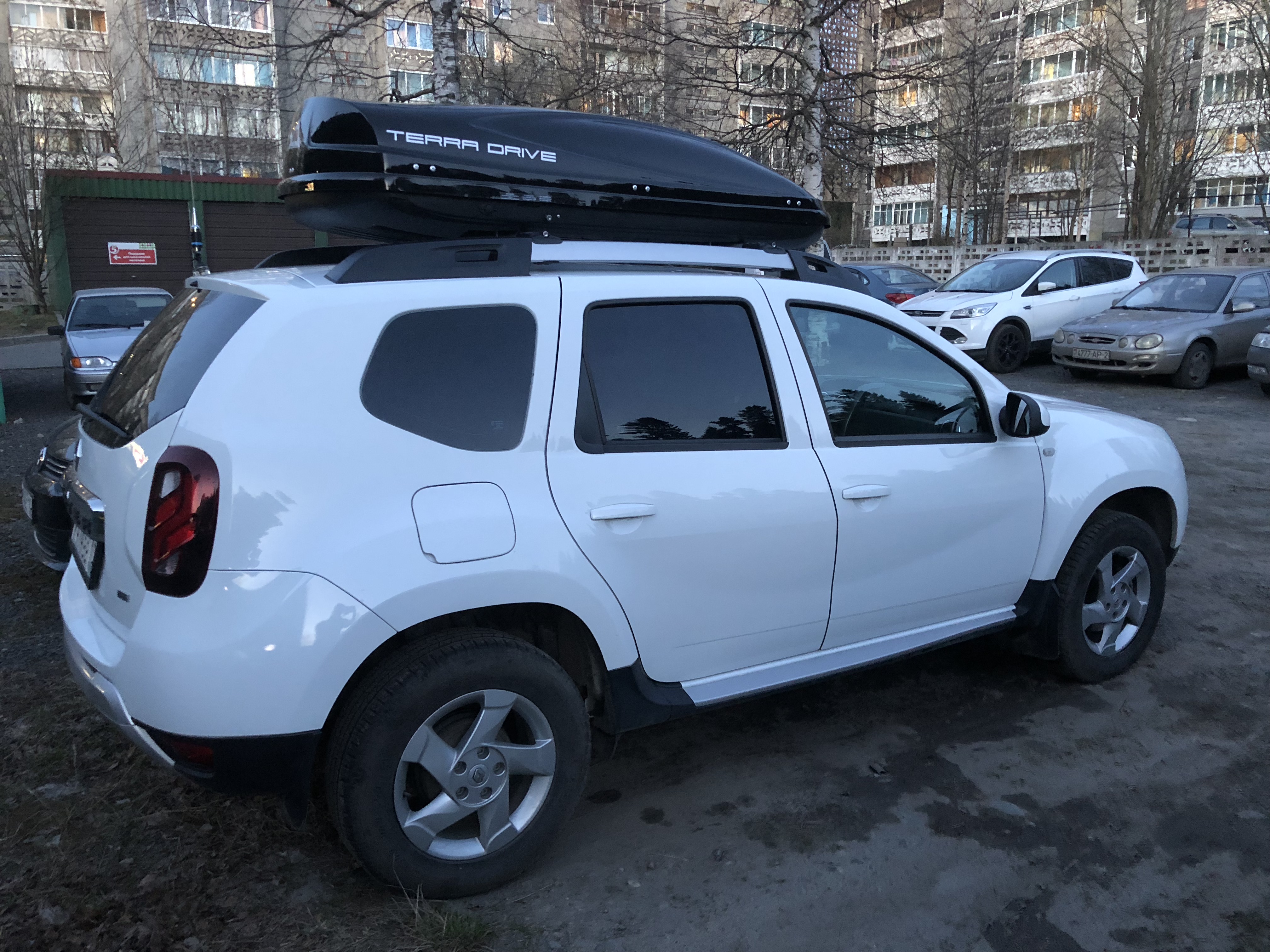

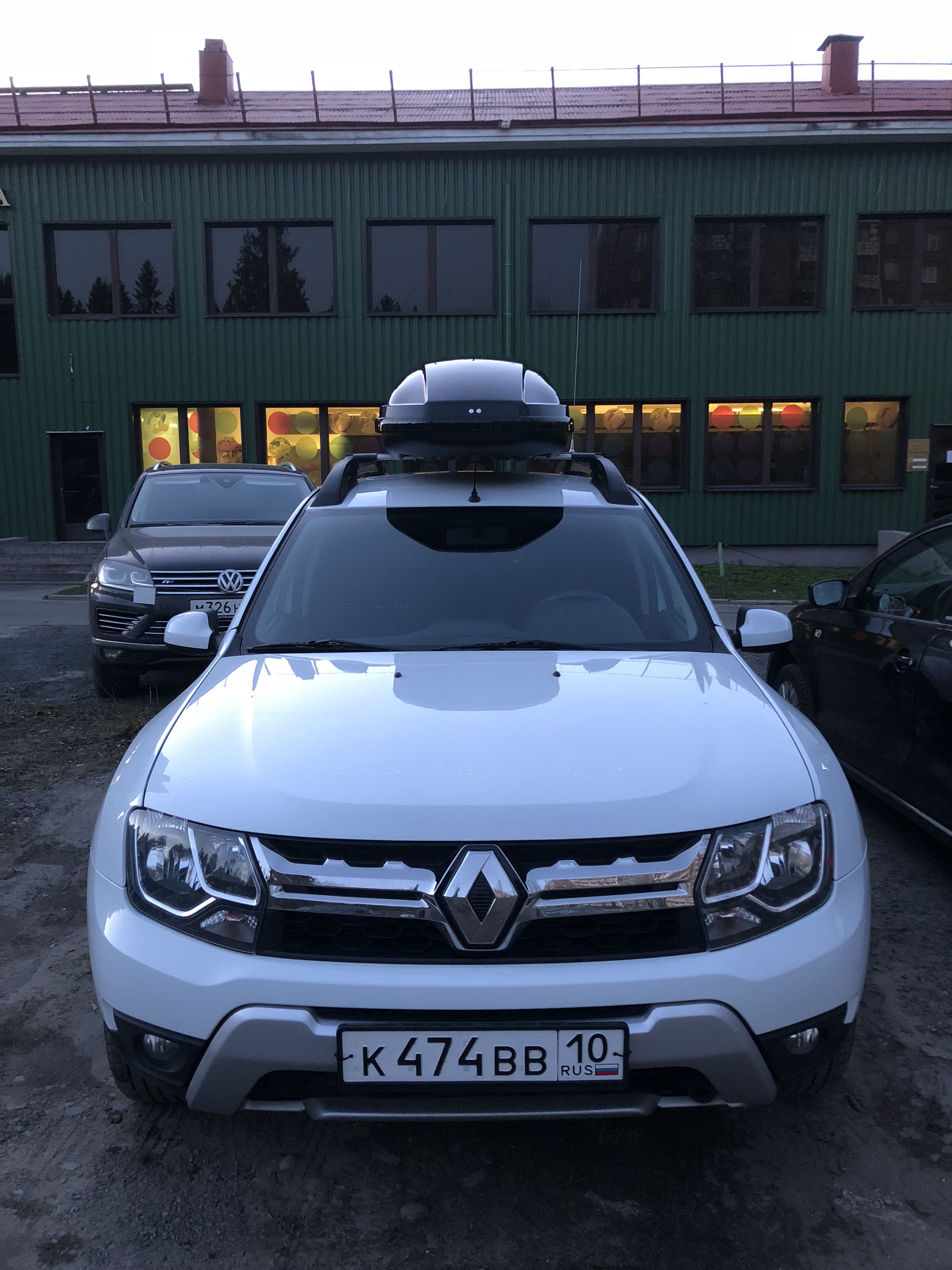

По умолчанию Терра Драйв 480 л.

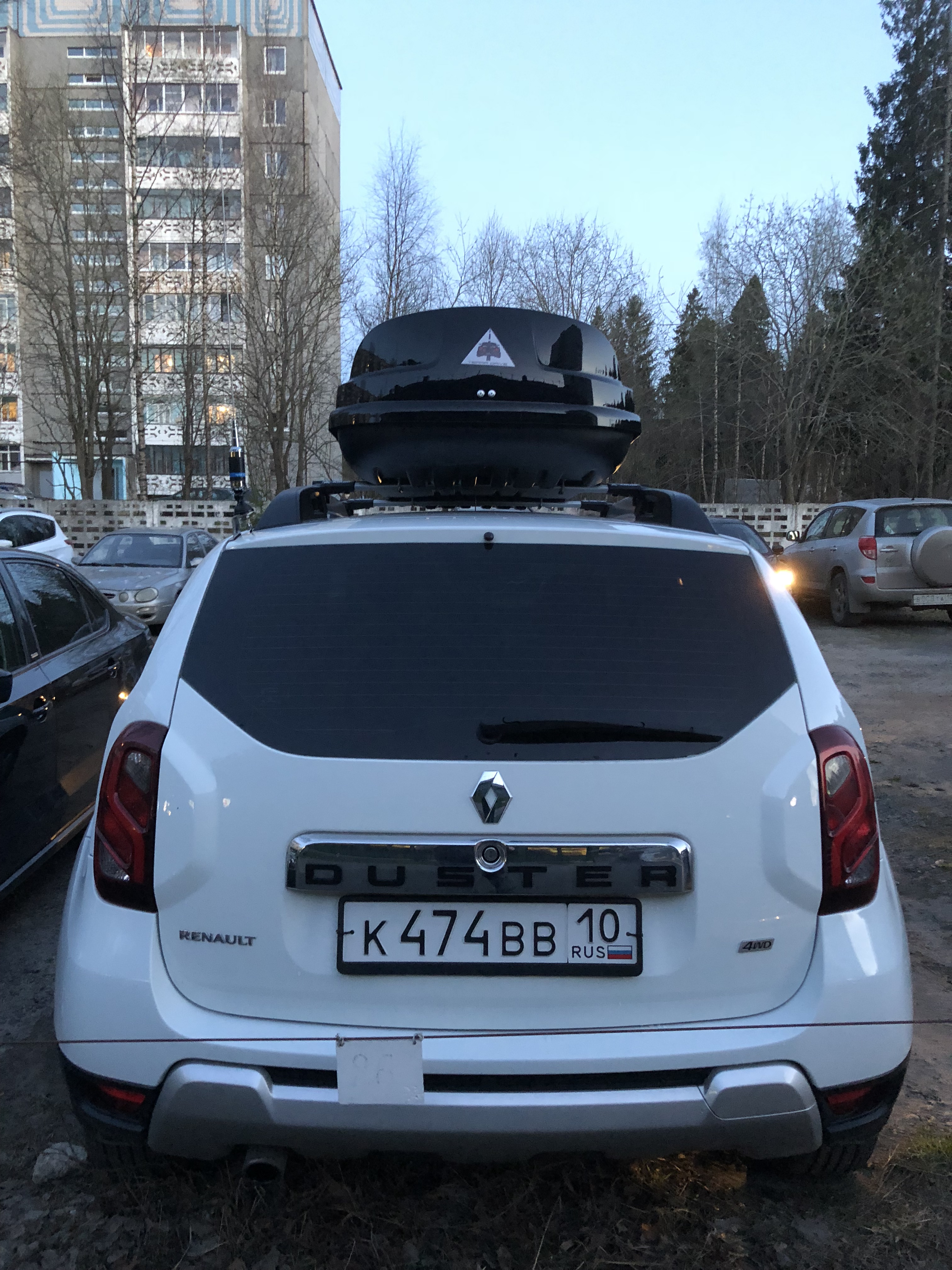

Поставил и я себе автобокс, Терра Драйв 480 л., а то возить теперь предстоит много

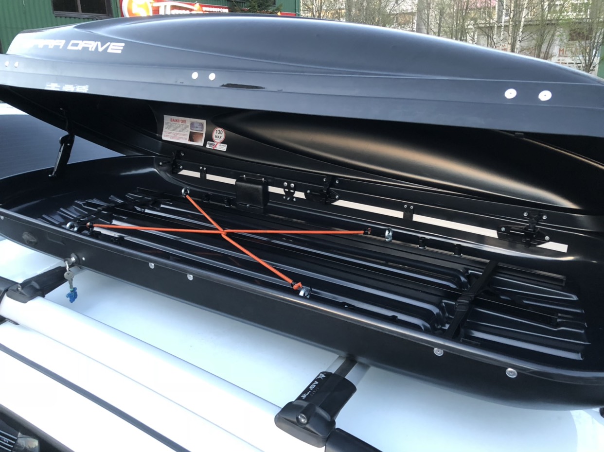

Немного доработал - в свободные отверстия поставил болты М6 и рым-гайки - теперь между ними удобно крепить груз с помощью резинок.

Была бы полезна фотка всей машины сбоку, под 90 гр, и с поднятой задней дверью.

А вместо барашков рым-гайки можно накрутить?

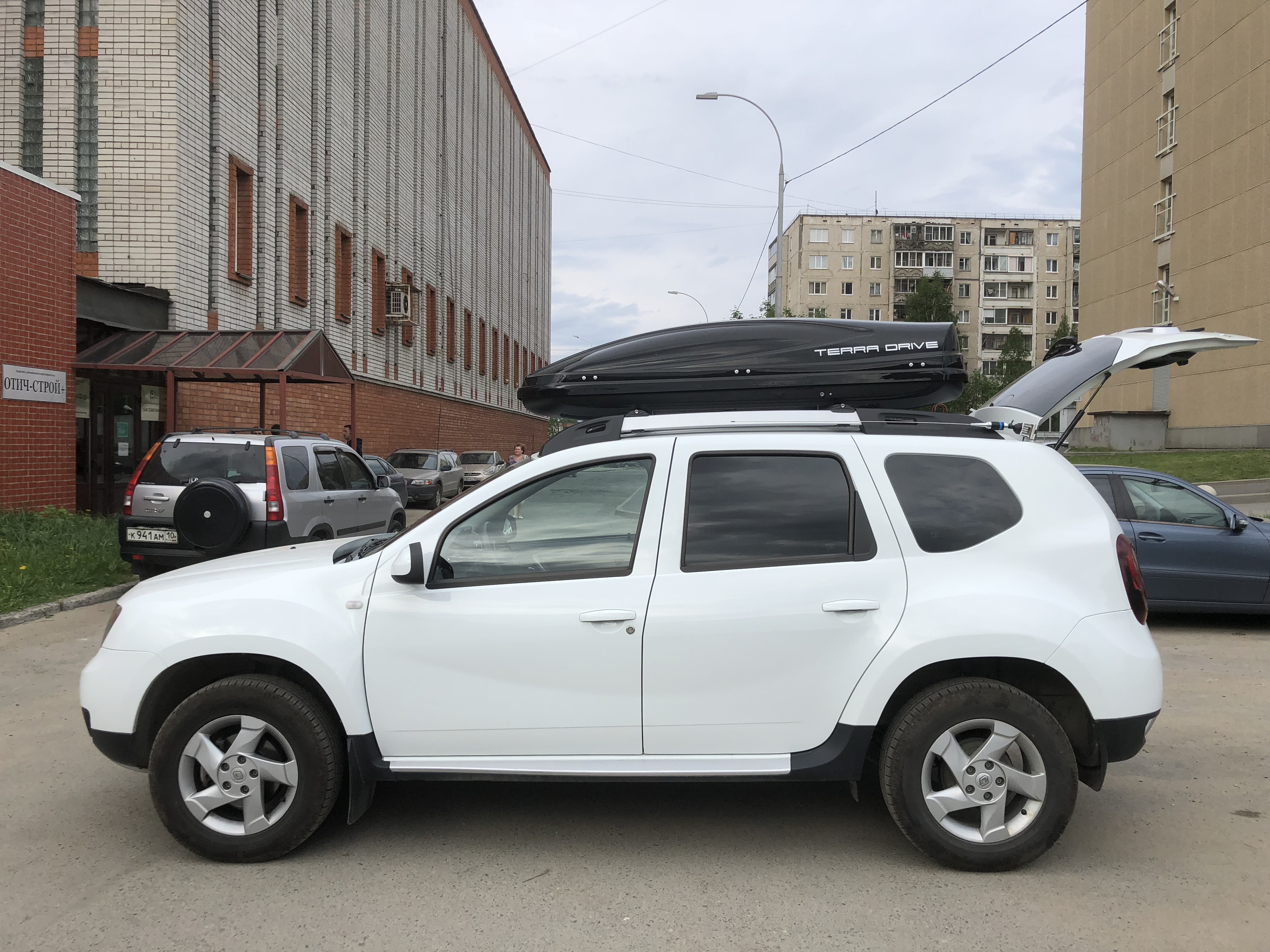

Легко, завтра сброшу.
Да, многие именно так и делают, особенно на ранних версиях террадрайвовских боксов, когда барашки были металлическими и царапали груз.

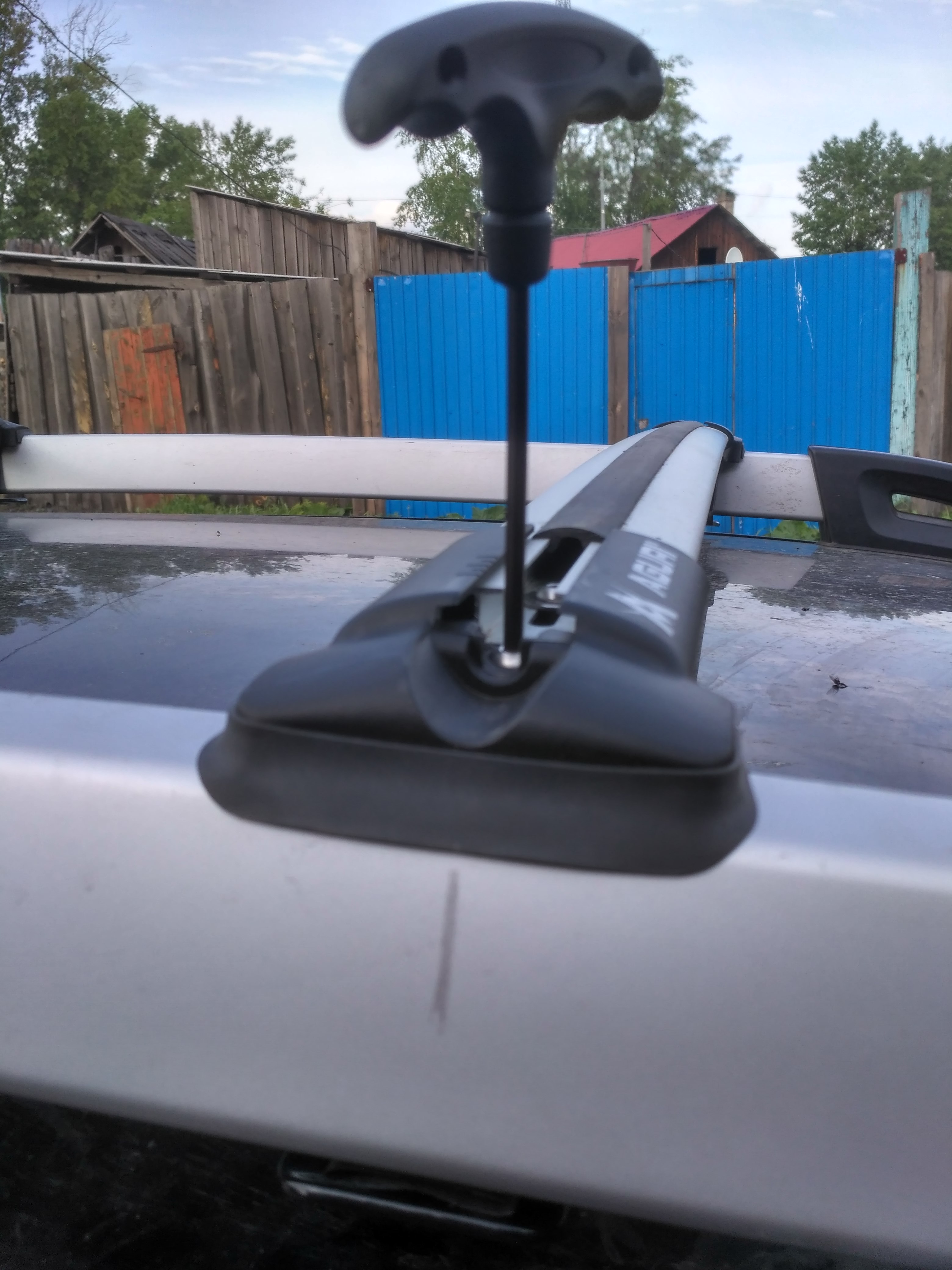

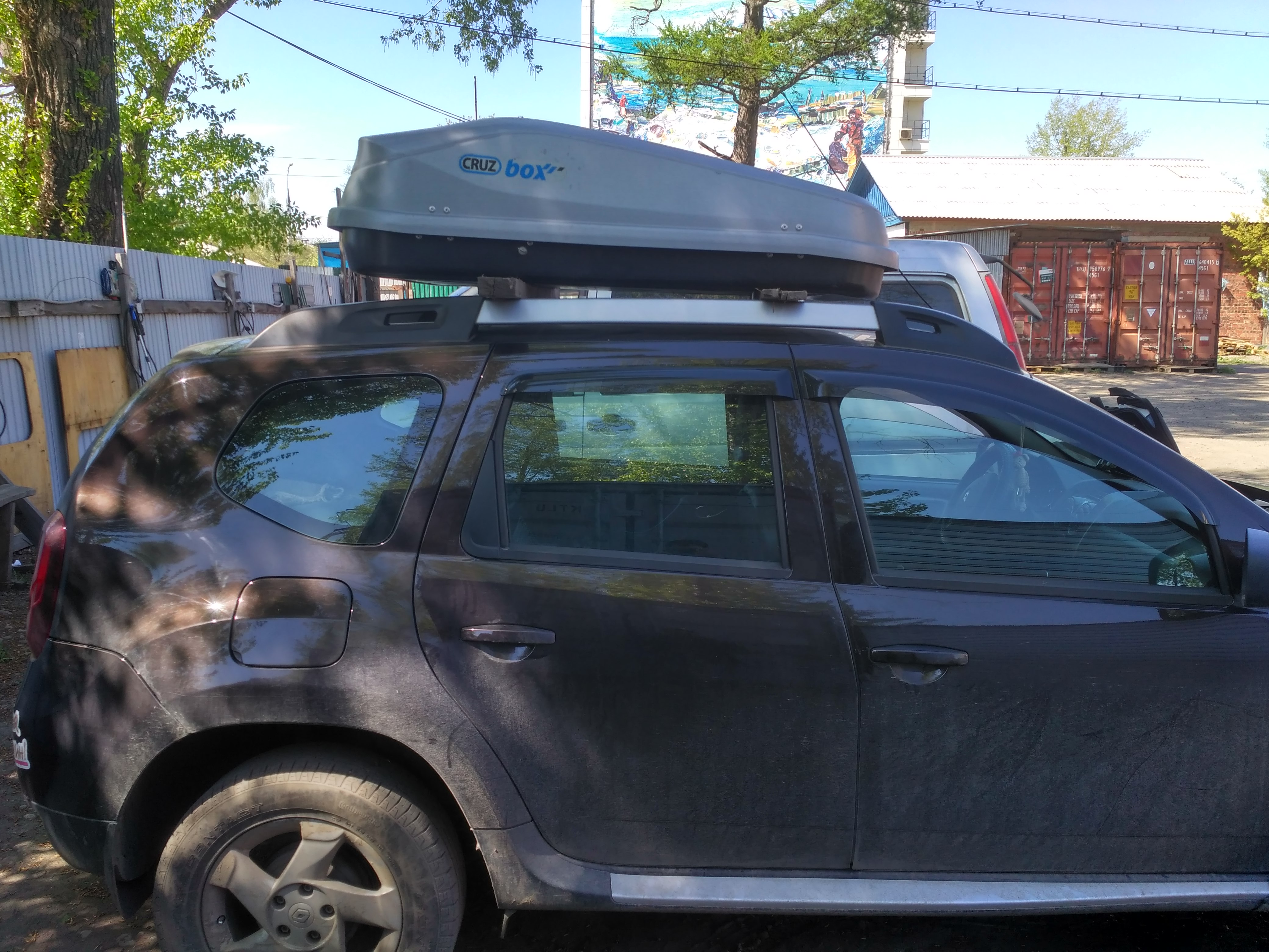

Позвольте и свои 5 копеек вкинуть в общую тему
Уж очень напрягала вместительность багажника, а тут еще в тему товарищ по работе предложил забрать у него короб по сходной цене (китай однако, но меня устроил).

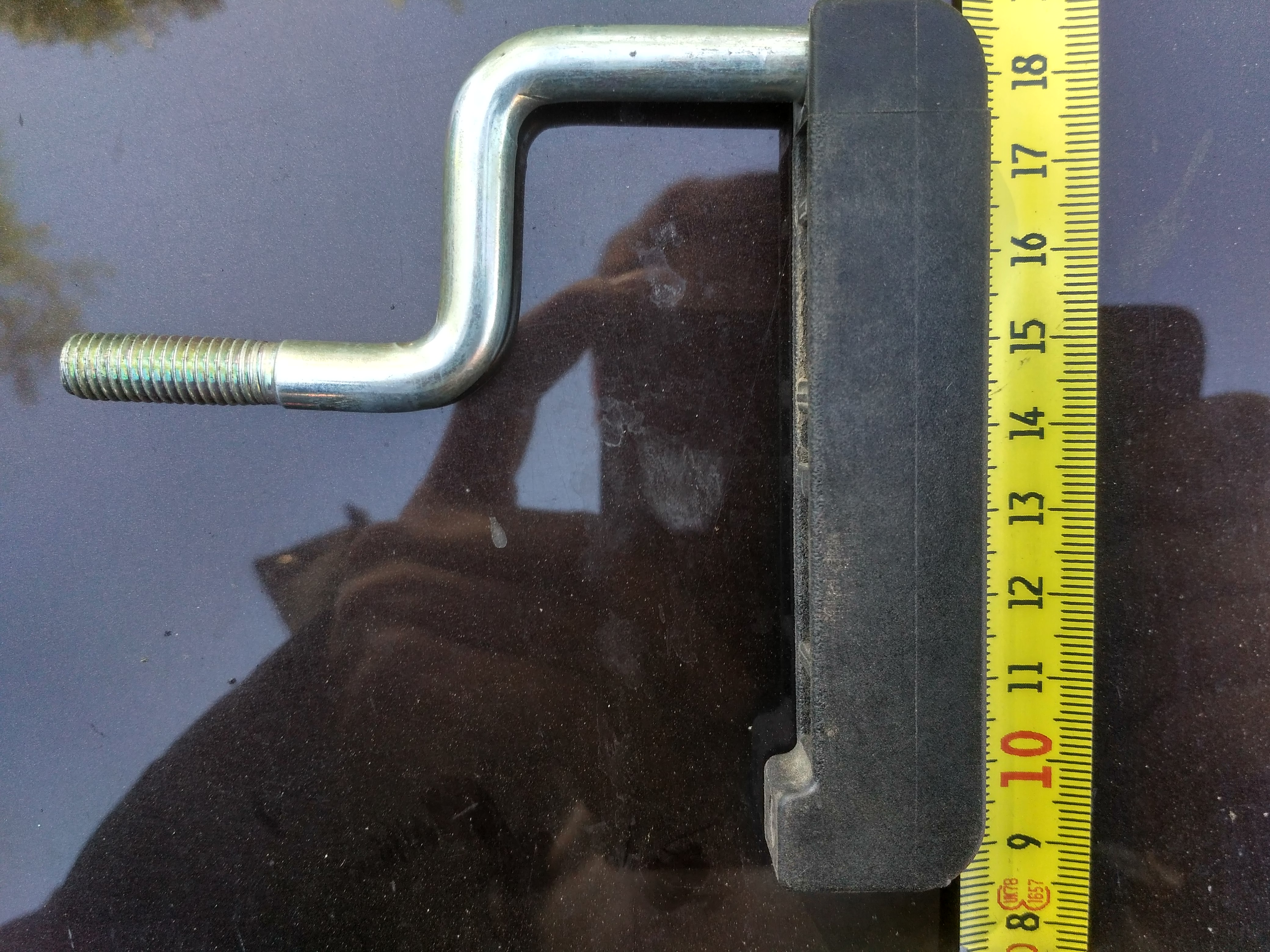

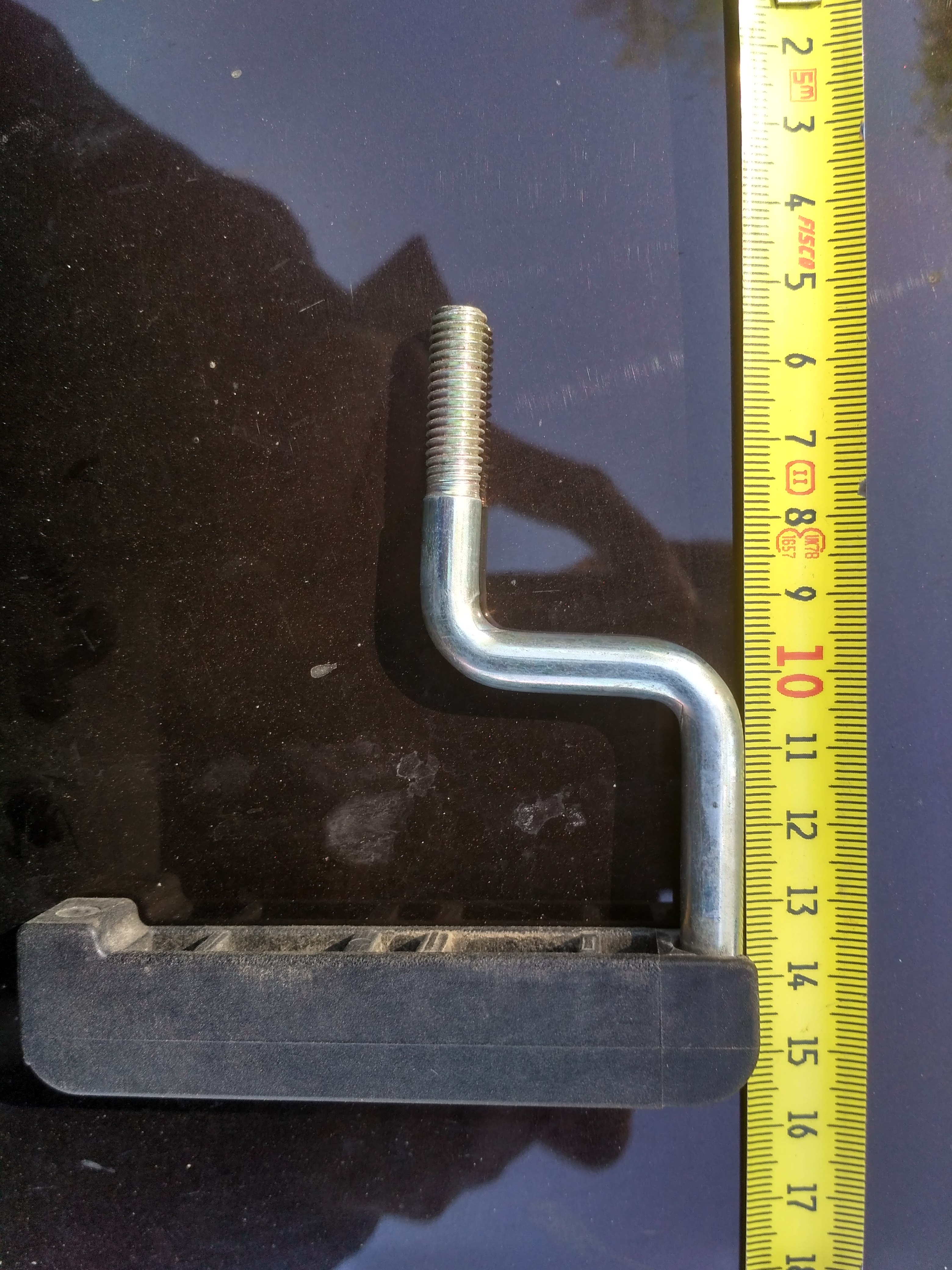

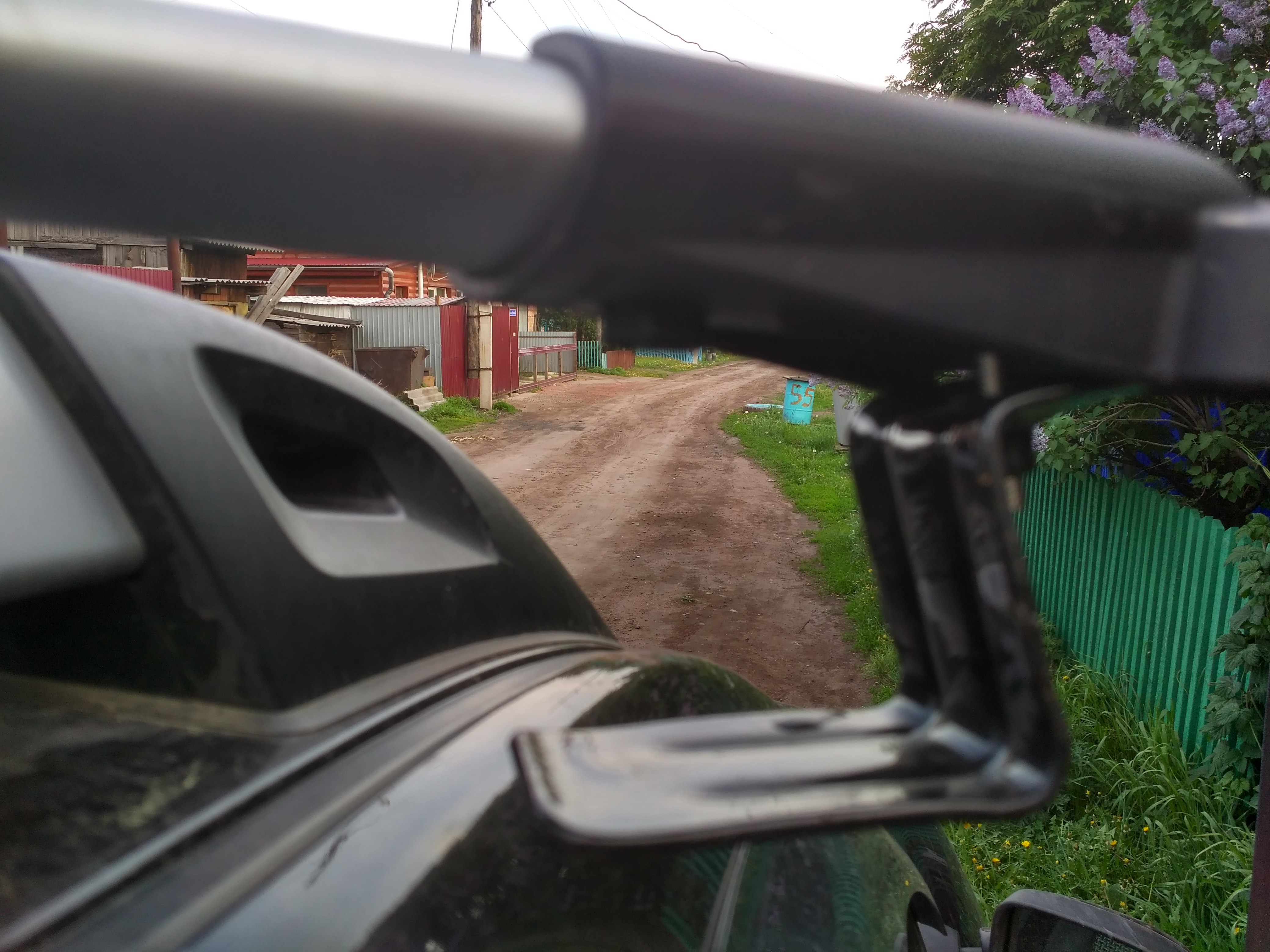

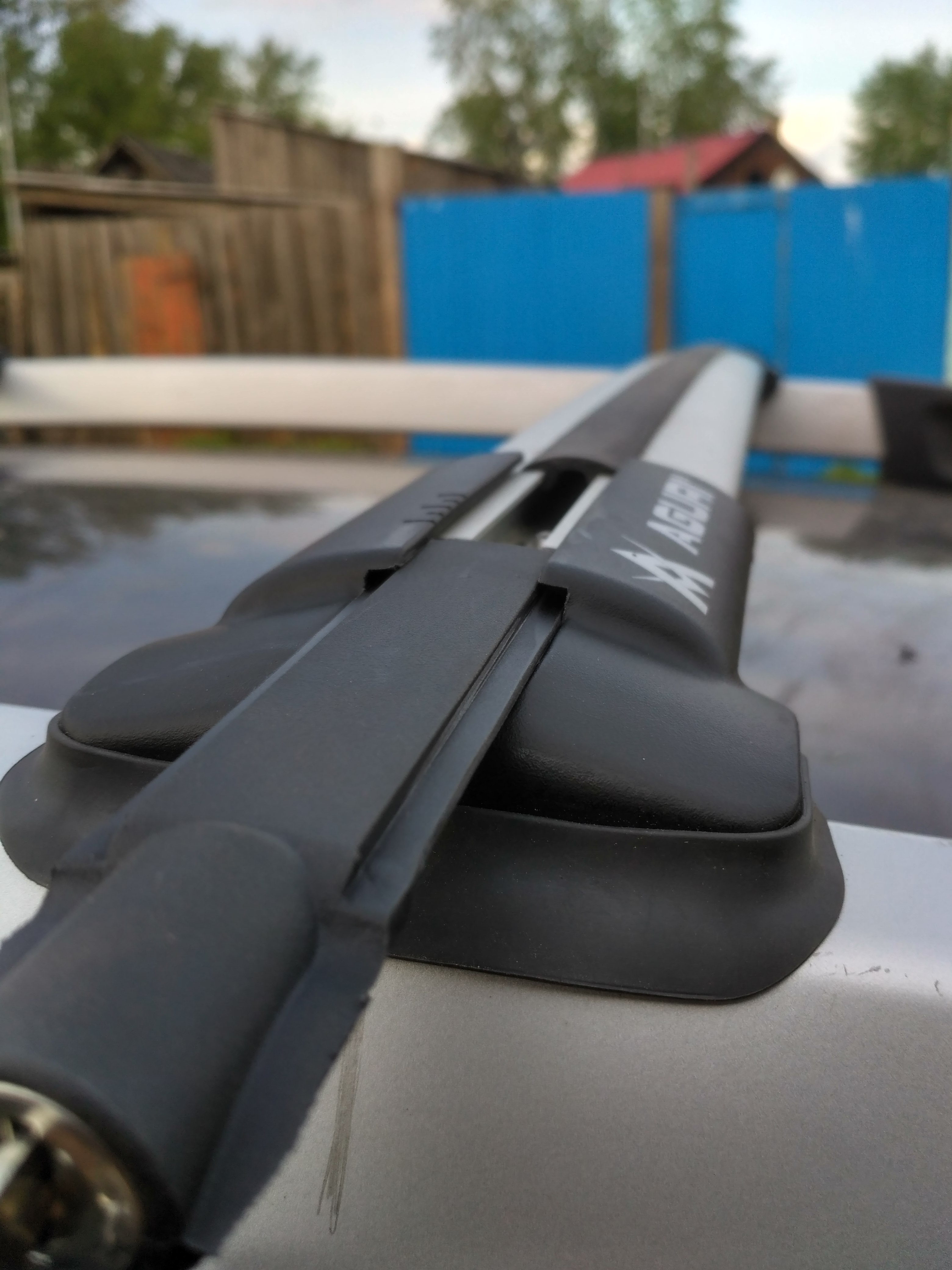

Вопрос встал с поперечинами, тем более что поперечины нужны были довольно широкие. Крепление короба имело вот такие крюки (в принципе в теме они уже мелькали, ну или подобные)

Побегав по магазинам, "китайцам", официалам ни чего что бы "прилипло" не нашлось. Ну осталось только заказывать через инет. Порывшись и немного почитав заказал в Калиненграде в ХРОМ-ЦЕНТР. Стоит отметить что продавец без проблем дал консультацию и доступен по вайберу. С оплатой проблем не возникло. Все операции подтверждены на почту. Так что ни какого намека на лохотрон. Это радует.
Заказал с доставкой EMS так, как "спичка уже горела". Александр (продавец) отправил на следующий же день, и О ЧУДО...4 дня и мне на работу занесли мой заказ. Отписал Александру, мол спасибо и фото сбросил. Тут же получаю от него сообщение с вопросом о целостности...он заметил повреждение упаковки. Но все в целости.
Установкой занялся позже. Привалило работы.

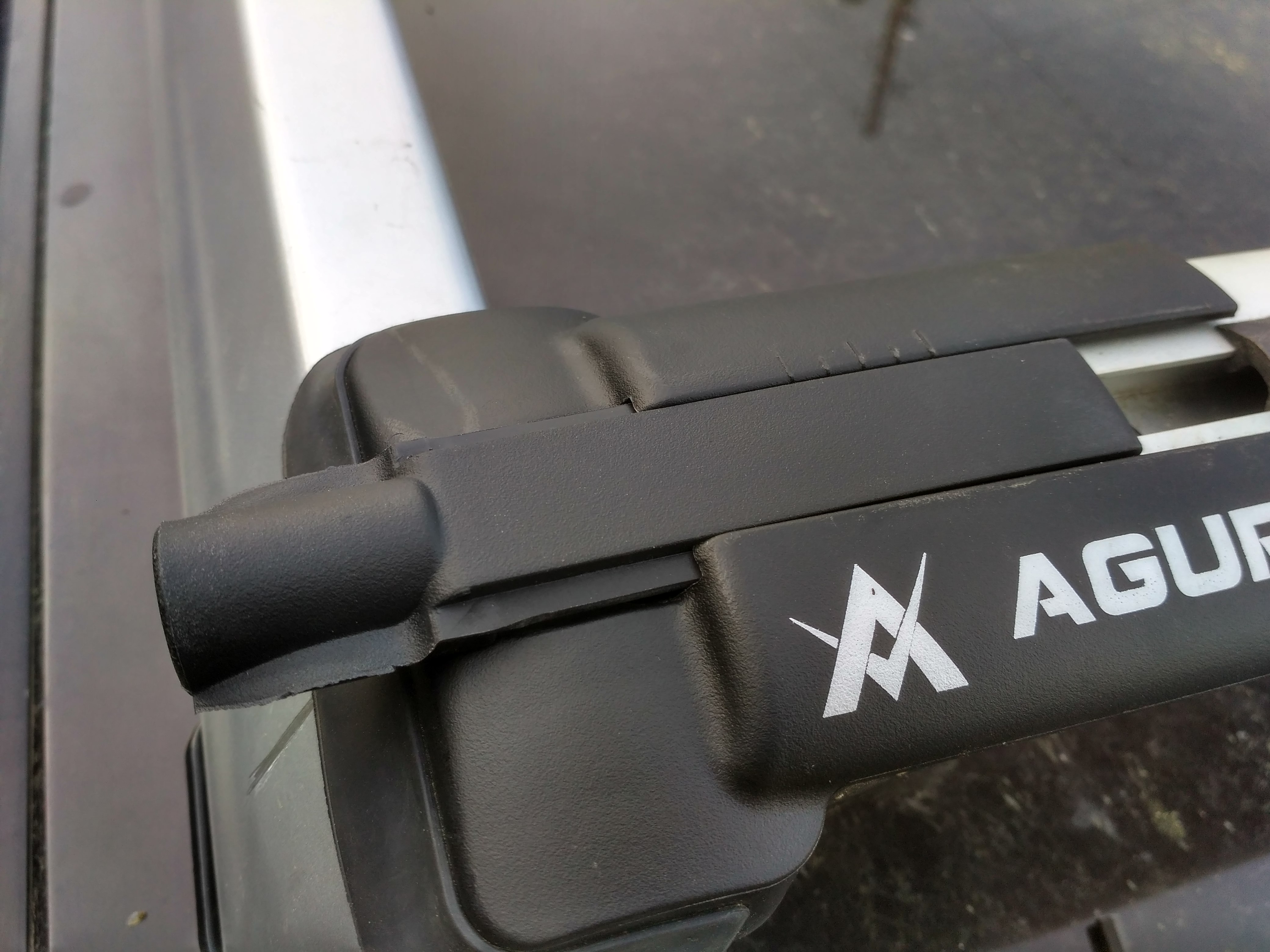

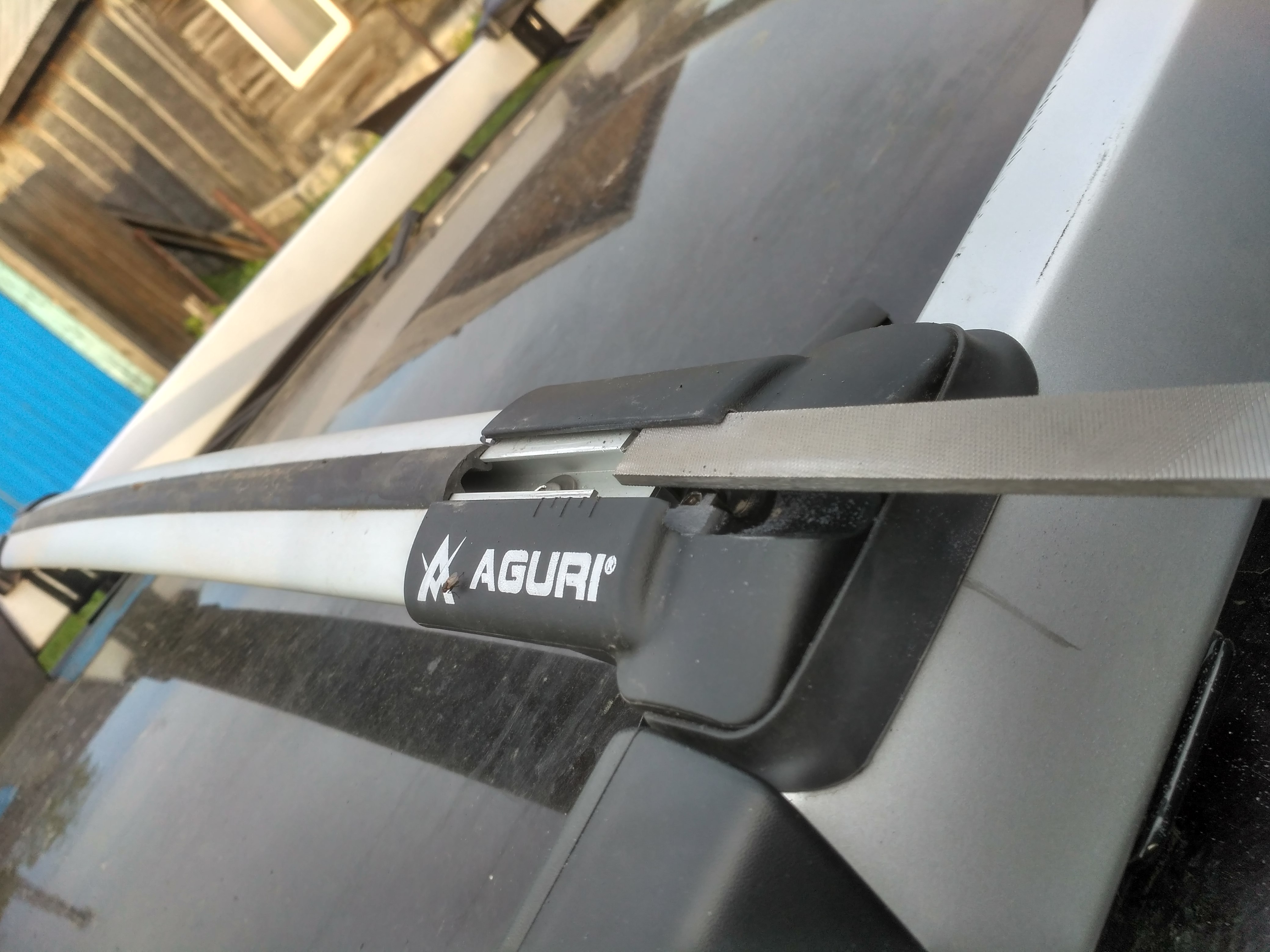

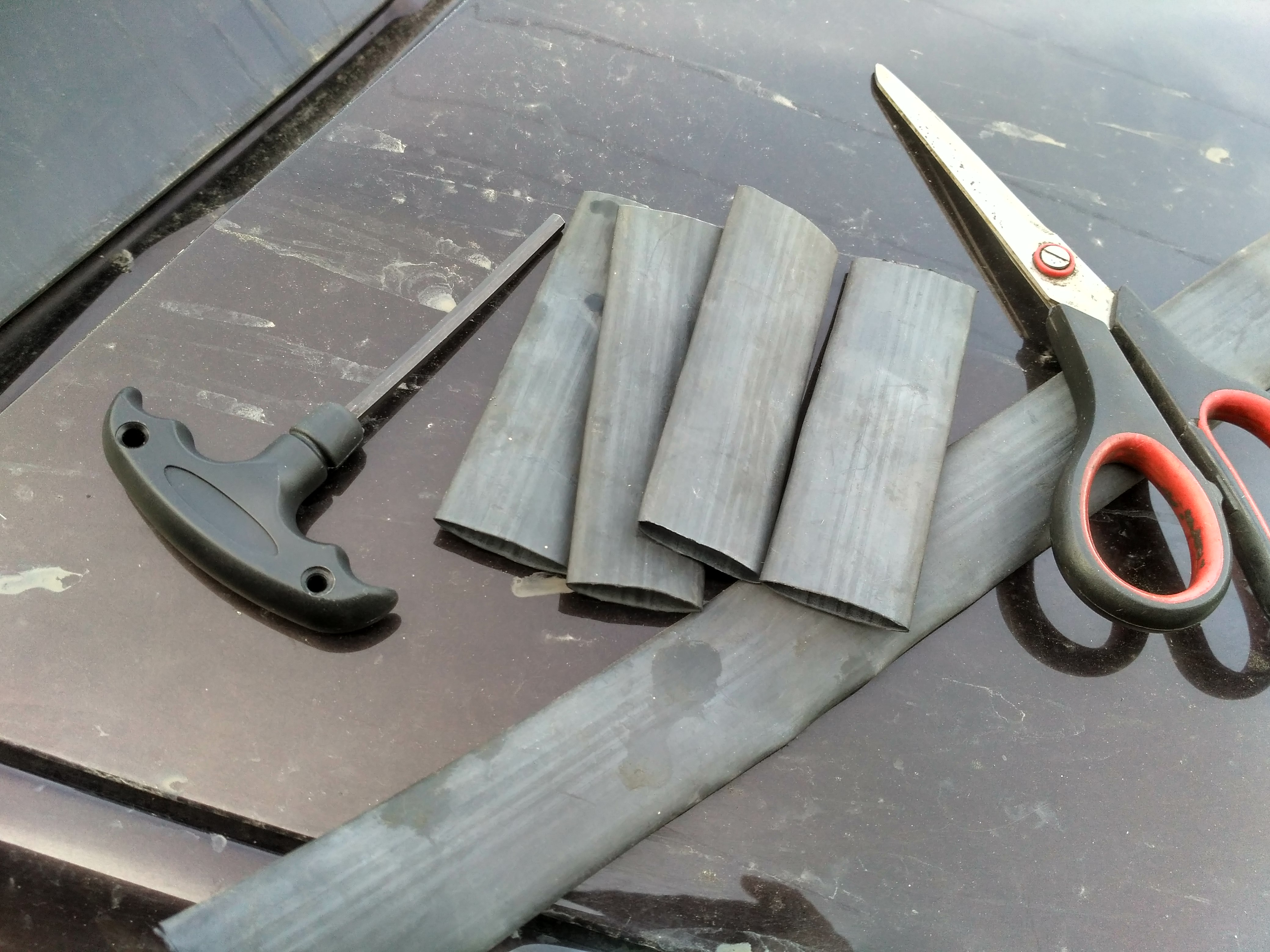

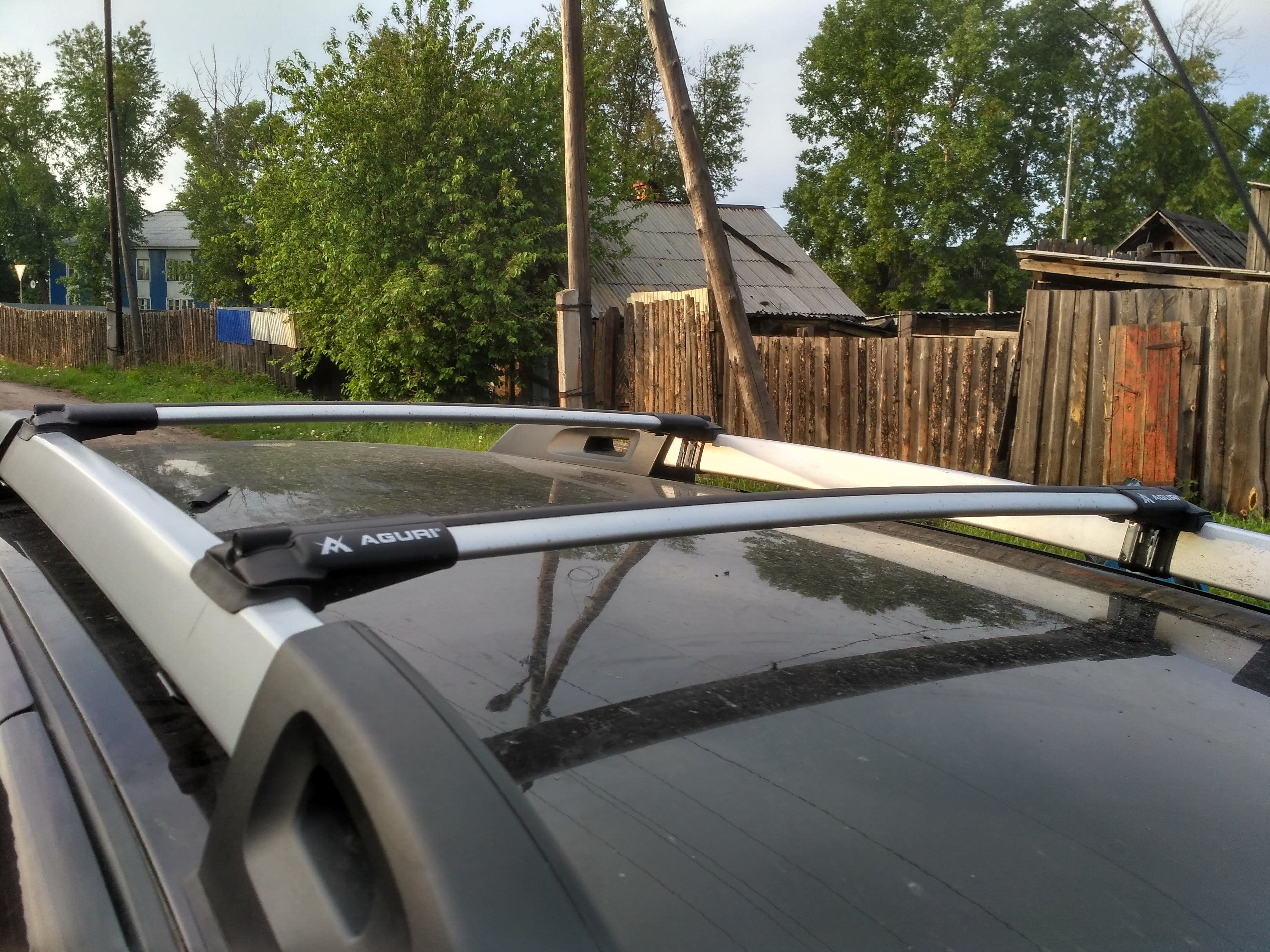

Сама установка поперечин в развалочку заняла минут 15. Но не обошлось без казуса. Крышечка с замком, так легко снимающаяся, после затяжки ну ни в какую не хотела вставать на место. Возможно перетянул, но ставил чтобы не снимать. И еще один момент. Под скобы положил небольшие ленточки из широкой термоусадки (просто попалась под руку). В общем не принципиально. ГЛАВНОЕ все детали сделанвы именно под модель машины. Если бы ни эти крышечки, то и придраться не к чему. 5 минут шлифовки напильником и все идеально на месте. Связано это все же с небольшой деформацией при затяжке. Возможно я переусердствовал. Сжатие мизерное, убирается быстро...поэтому сказать что это недоработка производителя сложно.
Ленточки резиновые встали без проблем, предварительно обрезав их по размеру. Ну вот в общем то и все.
Смотрится ЭСТЕТИЧНО, ни чего не торчит. Снимать не вижу смысла. Гула особо ни какого не услышал перевалив и за 130. Короб поставил, снял...вообще не проблема. Так что РЕКОМЕНДУЮ. Более того что ОФИЦИАЛЫ продают рейки на ремнях за 10... в сравнении рядом не стояли.

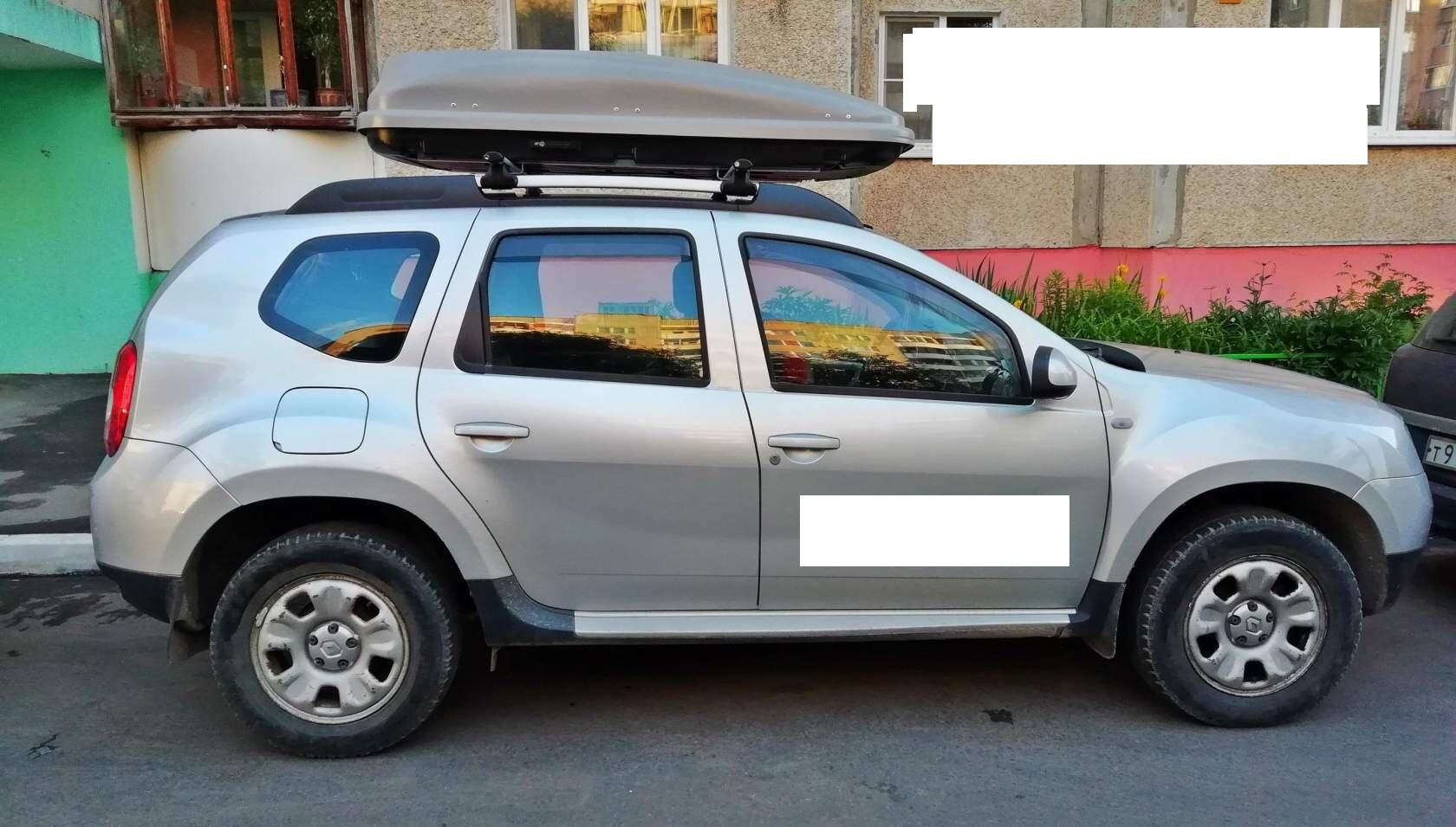

А я себе вот такую штуку приобрела. Делают, кстати, у нас во Владимирской области, в Киржаче. Далеко пока не ездила, но по области покаталась. Не гремит, не дрягается. Сначала показалось, что дребезжит на неровной дороге, напряглась слегка по этому поводу. А потом включила то место,которое у других называется МОЗГ

НАШЛА!!!!!!!!!!
1. Как модель называется?
2. Есть усилители в виде металлических квадратных труб?
3. Есть резиновый уплотнитель по периметру крышки?

Сообщение от Nomad Посмотреть сообщение
Я что-то сомневаюсь в их надёжности.. а точнее в верхней части крюка - защёлке.
Наверное сделаю простые скобы, а внутри бокса положу два профиля как в Терра драйв и прижим будет более равномерным по площади, ну и через метал-метал.
ОТВЕТЫ:
1 - "Way-box" 480.
2 - ХЗ, вроде есть.
3 - см.ответ №2.
Вечером попробую туда закарабкаться и сфоткать поближе.

У них сайт свой есть:
https://aerobox33.ru/
"Way-box" 480
Новая модель 2018 года. Подходит как на небольшие автомобили так и более габаритные. Отличная аэродинамика. Трехточечный замок.
Внешний размер 1.79*88*35
Внутренний 1.75*82*33.
Грузоподъемность 70 кг.
Вес бокса 15 кг.
Правостороннее открывание.
Цвета: Серый, белый, черный.
Корпус выполнен из АБС пластика 5 мм.
Ударопрочен, эластичен, с добавлением УФ фильтра (защита от выгорания на солнце)
Центральный замок с защитой от пыли.
Надежно фиксирует крышку в нескольких местах. Исключено самопроизвольное открывание.
Крепление П-образной скобой.
Четыре стальные скобы прикрепляют бокс к поперечинам багажника. Охват скобы 90 мм.
Пружинный подъемник:
Удерживает крышку в открытом состоянии.
Металлическое усиление дна бокса в местах крепления.
Повышенная прочность крепления.
Обтекаемая форма:
Обеспечивает отличную аэродинамику. Автобокс не шумит даже при движении с высокой скоростью.

К сожалению, каждый производитель пишет всё тоже самое о своих боксах. Как под копирку.
Здесь можно выделить полезную лишь одну строчку:
Корпус выполнен из АБС пластика 5 мм. У большинства 4 мм.
Ещё на сайте есть фото днища с двумя квадратными трубами
Но это модель 520. Такой бокс, кстати, мне больше подходит.
Осталось выяснить про резиновый уплотнитель. Жду ответа от Гориллки.
