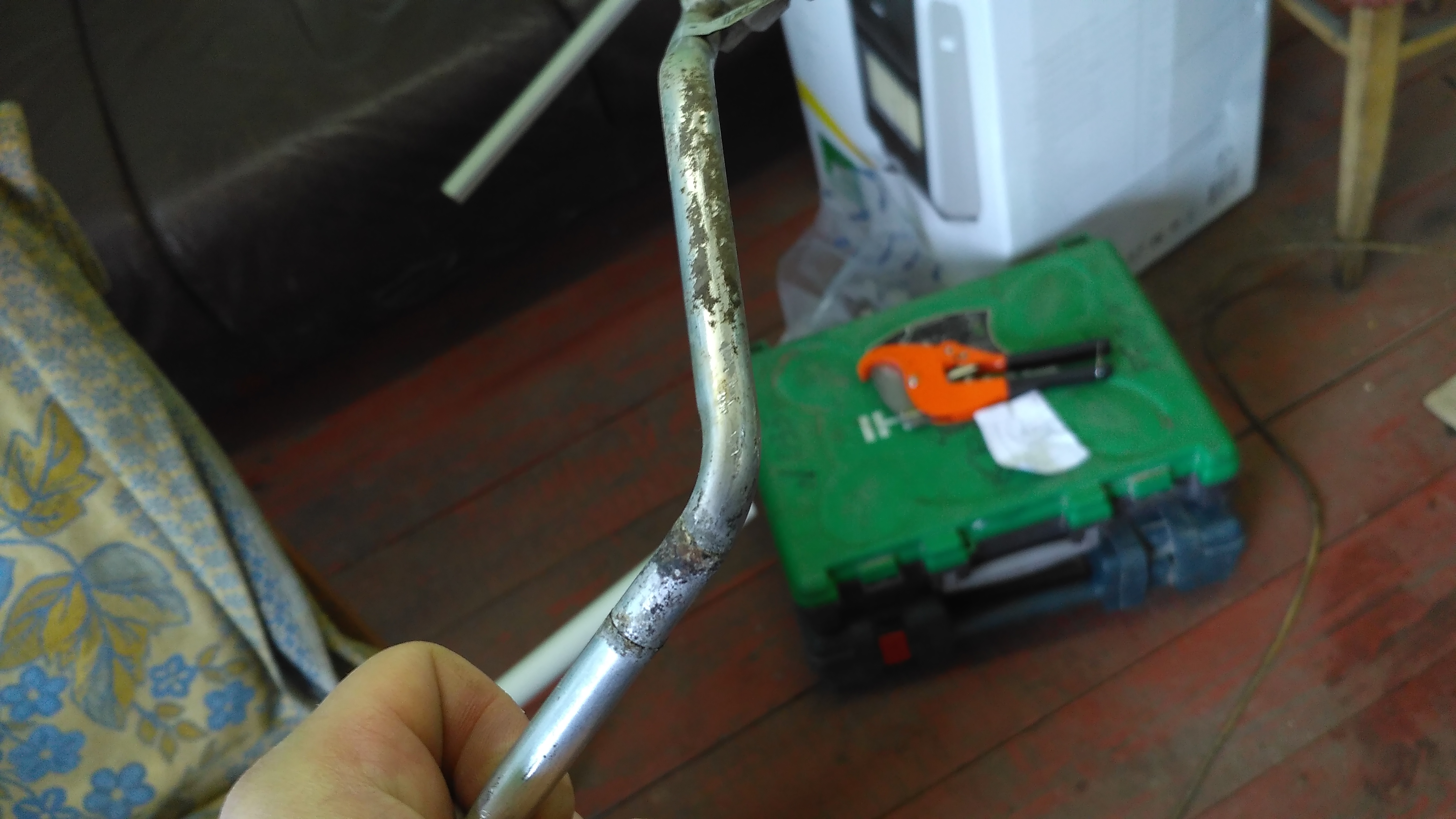

в феврале закончилась гарантия, на днях перетерлась трубка высокого давления((
придется ремонтить- аргонщик пообещал заварить без проблем. а вот снять её не захотел- приезжай в другой раз, когда народу будет поменьше.

... на днях перетерлась трубка высокого давления...
Если не сложно и не поздно "опубликуйте" пожалуйста фото "происшествия" (общий вид и конкретика).. Возможно надо предпринять превентивные меры и другим владельцам.

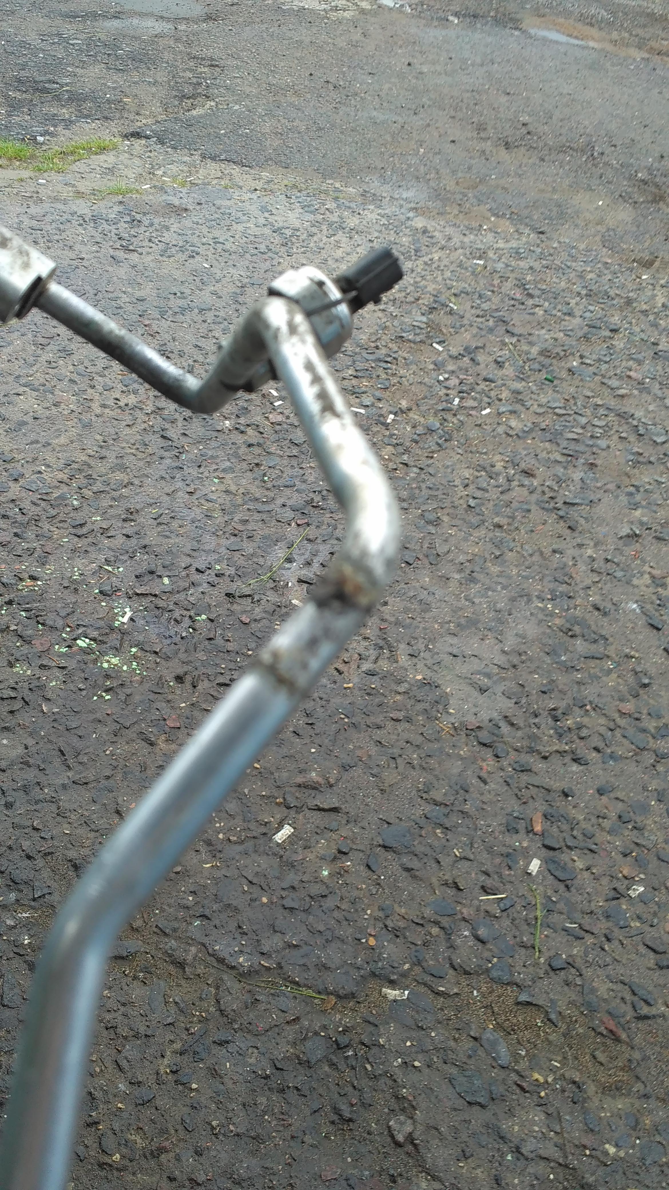

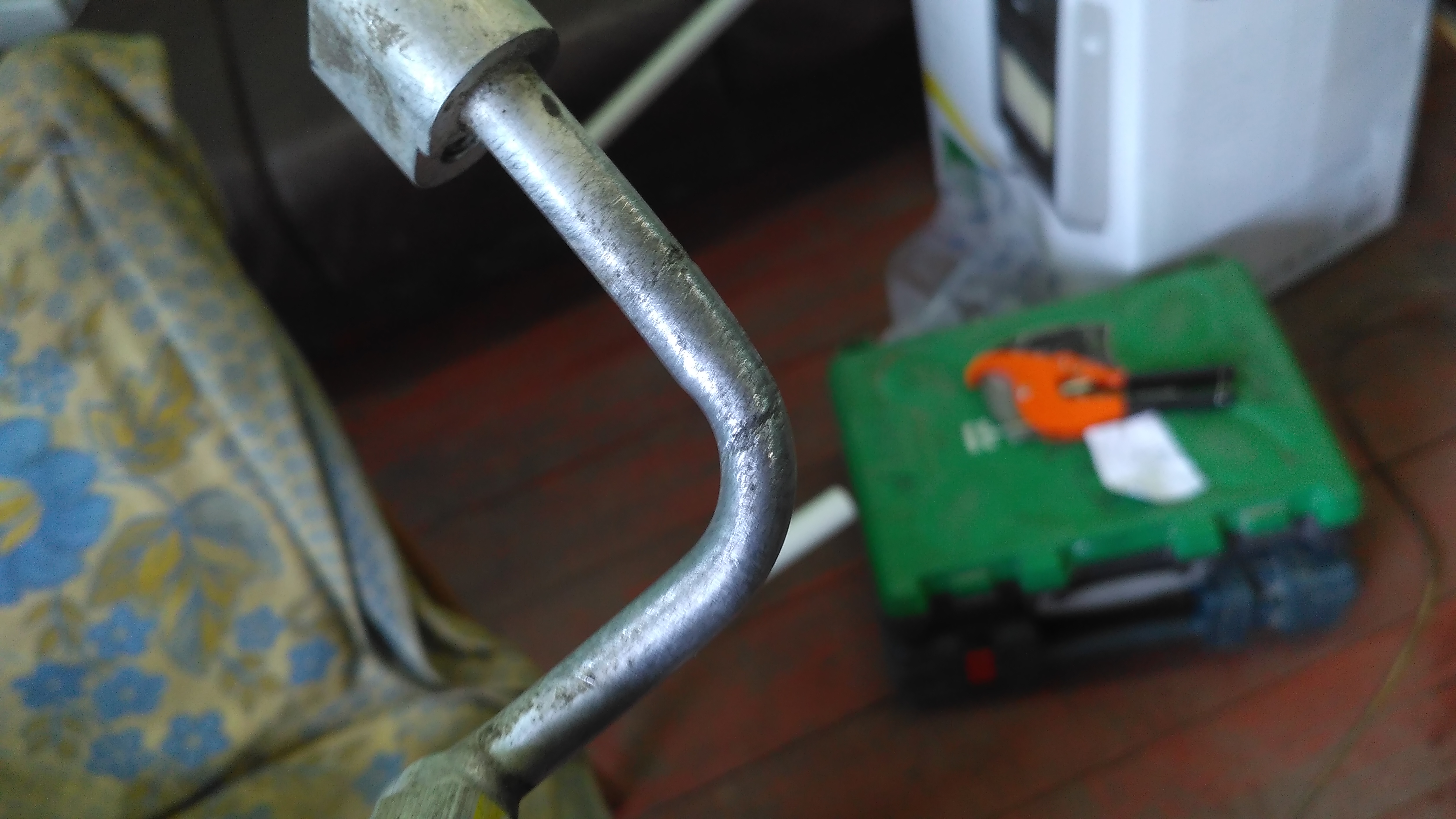

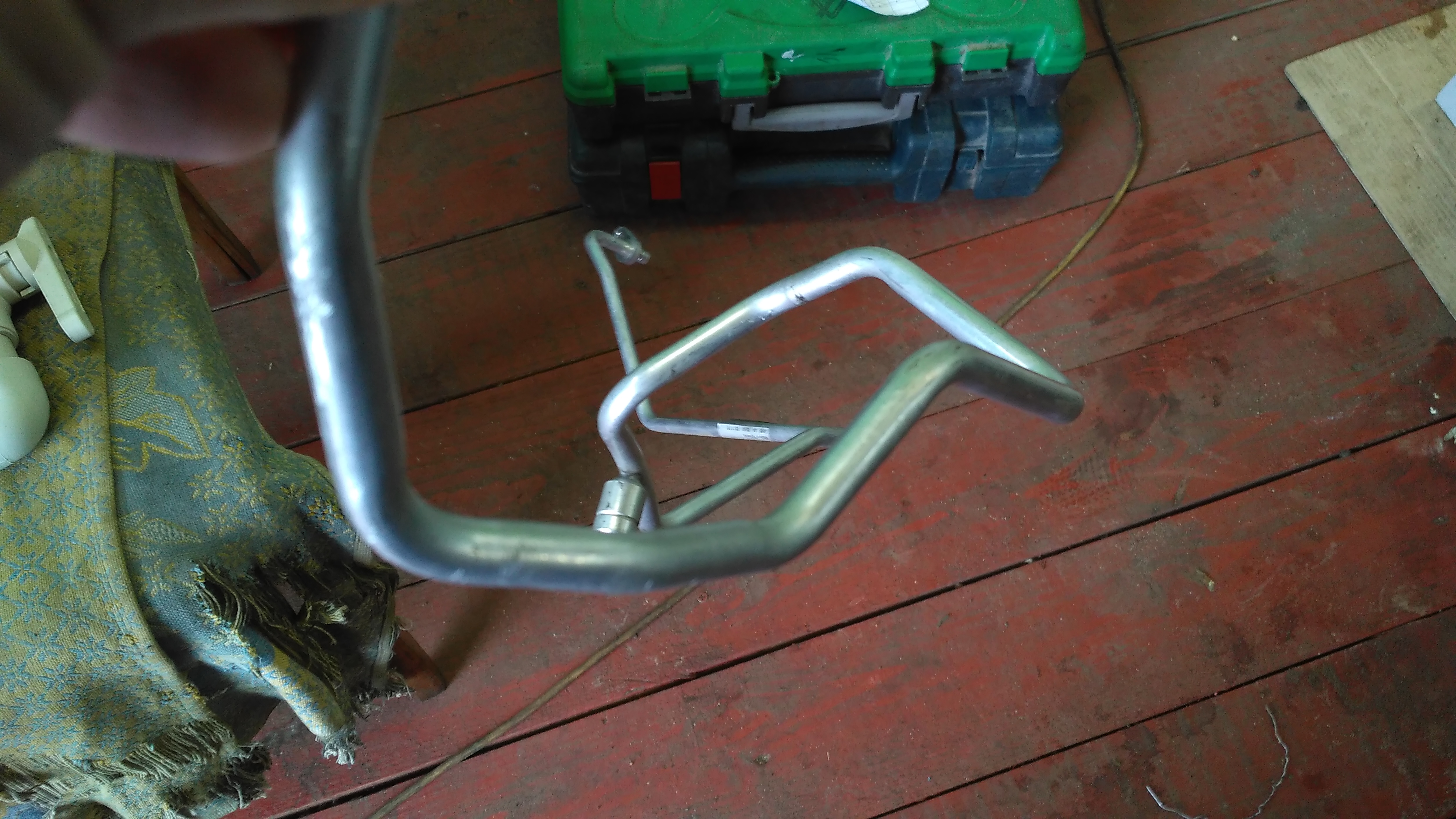

Старый 17.05.2019, 20:25   #829
11vasya
Имя: вася
Регистрация: 03.02.2016
Адрес: беларусь
Сообщений: 1,296
Наконец добрался до сервиса, где не испугались съёма трубки- сняли, заварили, заправили- по деньгам 70 американских денег, по времени несколько часов.
Трубка потребовала вварки сразу двух вставок- до и после датчика давления. Т.е. под одним хомутиком уже было отверстие, под следующим собиралось появится очень скоро.
Сама трубка потенциальный гемор- куча изгибов и крепежных хомутов. Хомутики мягкие. И при этом вторая трубка сделана нормально. Что мешало рядом проложить вторую такую же?
Снять трубку не просто. Снимали бампер для облегчения доступа, назад заводили снизу- мешает датчик. Родные хомутики заменили на пластиковые защёлки. В общем, если снимается бампер, то неплохо глянуть на трубку.
Ну и фотки

Старый 18.05.2019, 14:10   #830
Sergio-67
Аватар для Sergio-67
Регистрация: 05.02.2016
Адрес: Уйское около Челябы
Авто: Рено-Дастер 2.0 4х4 Ф-2 экспресс
Сообщений: 298
Sergio-67
Судя по фото коррозия от реагентов (которые посыпают на дороги) разъела трубки под хомутами.
Sergio-67 вне форума   Вверх Ответить с цитированием
Старый 18.05.2019, 23:01   #831
11vasya
Имя: вася
Адрес: беларусь
Сообщений: 1,296
Я не могу сказать, что именно из-за реагентов- у нас сыплются соль, причем не сильно много.
Но то, что именно хомутики виноваты- факт. Ремонтники сразу сказали, что хомуты-зло. Не важно, что за машина. И при монтаже не использовали родные крепления.
