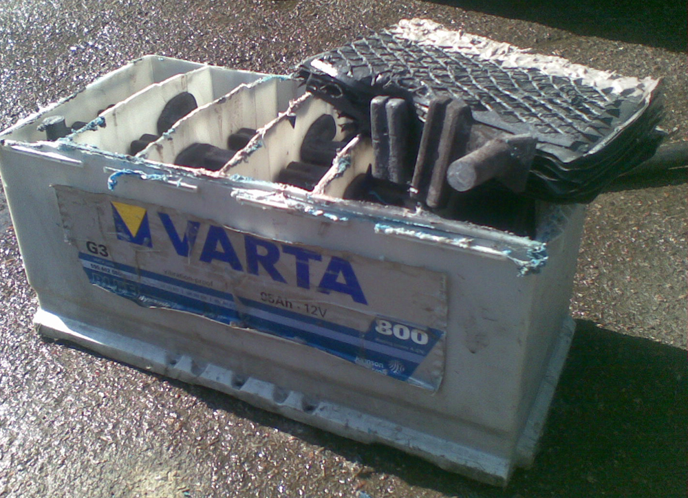

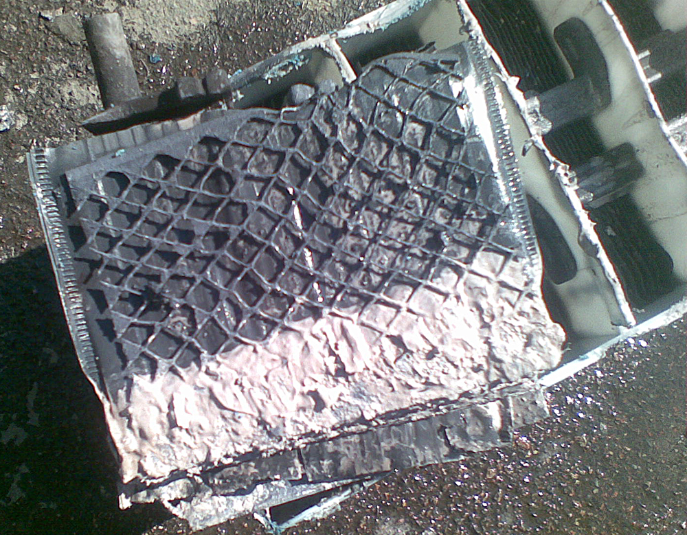

Некоторые «зарядники» способны заряжать батареи емкостью 12 или 6 В.
Или автор статьи забыл в чём измеряется ёмкость или речь шла про АКБ с напряжениями 12В и 6В.
Аккумулятор считается полностью заряженным, когда электролит "закипел"
Если электролит кипит, значит момент окончания заряда уже пропущен и энергия используется не для заряда АКБ, а на электролиз. Вреда от этого процесса намного больше, чем пользы.
Категорически не рекомендуются глубокие заряды и перезаряды аккумулятора.
Абсолютно верное утверждение. Вероятно только вместо слова "заряды" автор хотел сказать "разряды", но верным является и то и другое, так что он не ошибся.
Вот вам яркий пример перезаряда. Эта АКБ работала на складском погрузчике, у которого реле-регулятор выдавало 15-16В вместо положенных 14.4В. Активная масса отвалилась от решётки и осыпалась вниз. В результате КЗ, акб на свалку. Проработала 3 месяца.
Кстати, вартовская решетка напоминает "сетку-рабицу". Как по мне - ячейки весьма крупные. Экономят на всем.
