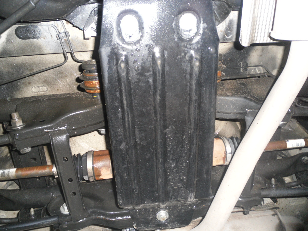

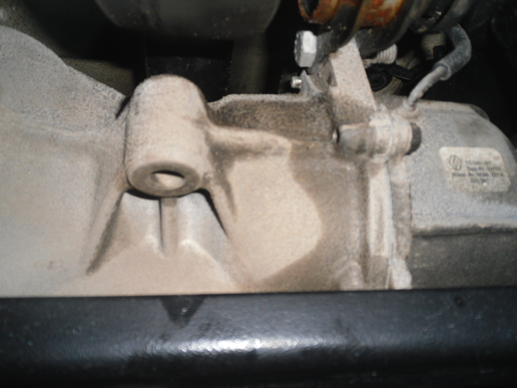

Сообщение от Влади-мир Посмотреть сообщение
надо очень постараться их-провода повредить.
Совершенно верно. А если еще стоит защита, то вообще чудеса. Скорее всего вы правы. Дело в герметизации.

Да там и без защиты очень сложно до этого места добраться. Сначала проутюжить защитой двигателя, потоп выхлопной трубой, которая ниже муфты и потом удивительным образом зацепить провода. Да так, что муфта то вкл, то выкл. Когда сама захочет.Всем спасибо. Но на всякий случай сфотографируйте свои провода с датой фото, что бы потом предъявить ОД, если будут такие же отмазки.

Неудачное фото. Где электропровод?
Старый 14.02.2014, 21:50   #80
Вот тут видно провод. Он идет в черной гофре.
