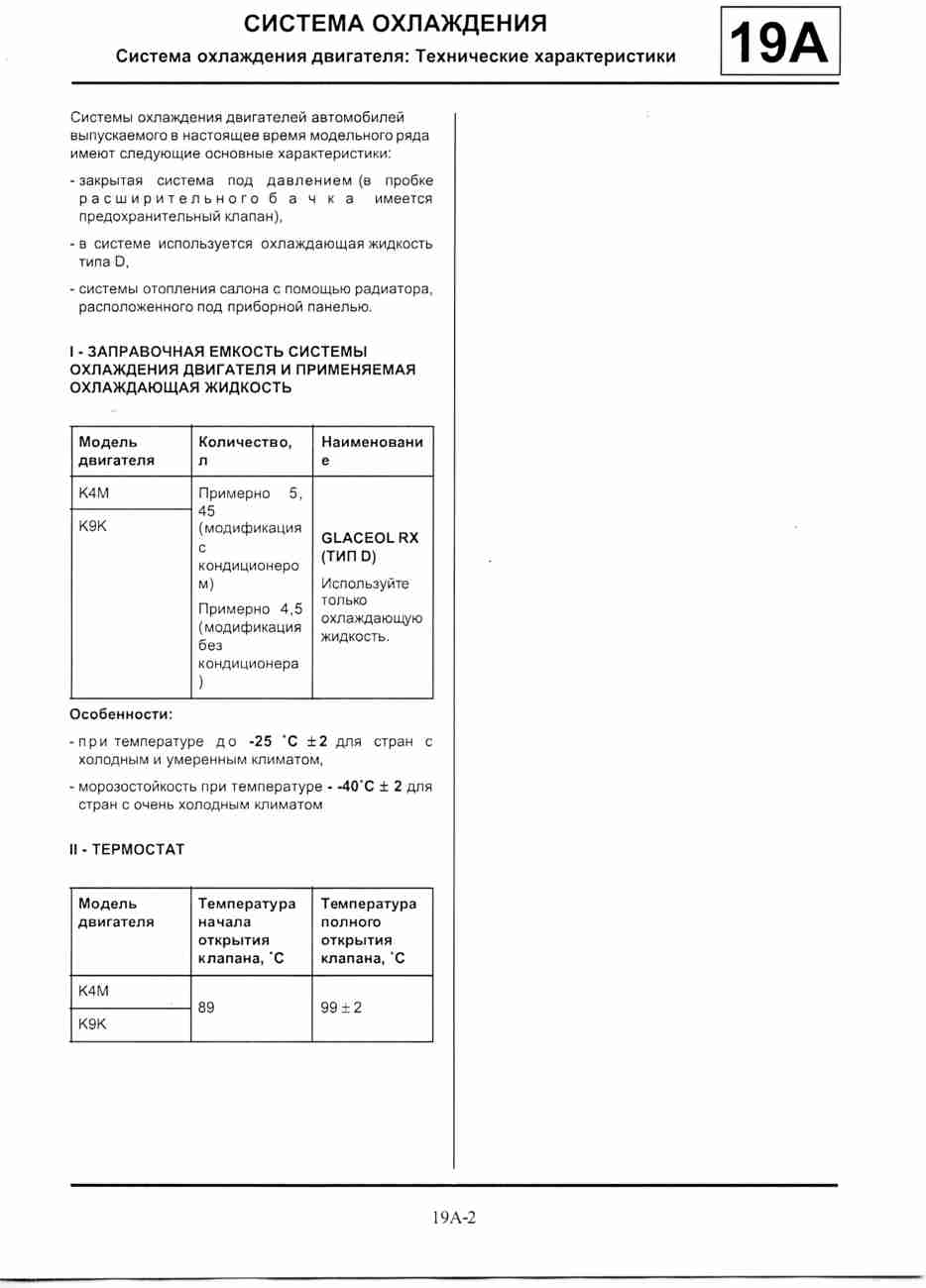

Дизельный Дастер имеет термостат с температурой открытия 83 градуса, поэтому на щитке приборов мы видим только ДВЕ риски (четыре появляются при 85 градусов).
Теперь вопросы:
1. Какая рабочая температура двигателя К9К нашего дизельного Дастера.
2. Планируется ли замена этого термостата на с температурой открытия 89 градусов как это делают на Дачия Дастер в Украине.
Ниже графики проверки работоспособности термостатов.
Название: откр. термост. 83.jpg
ID:	3678   Нажмите на изображение для увеличения

По первому вопросу: Параметры регулировки температуры - как вы верно пишите 83 - начало открытия 95 - полное открытие, для дизельного двигателя.
Спасибо за ответ, я это знаю.
Меня интересует официальная РАБОЧАЯ температура нашего дизеля, а не параметры открытия-закрытия термостата.
Например, как пишут: рабочая температура - 85-95 градусов, кратковременно до 105.
У нашего двигателя с таким (на 83) термостатом постоянная температура в ОТАПЛИВАЕМОМ цехе ОД Петровского где-то 82 градуса, что видно на графике, при этом горят только две риски, которые появляются при температуре в 55 градусов.
Видя их, думай что хочешь, фантазируй, то ли движок нагрелся до 60 градусов, то ли до 80, то ли до 84.
Косвенное подтверждение, что двигатель не прогревается как надо - расход топлива много выше, заявленного производителем и не очень горячий, можно сказать - тёплый, воздух из печки, которая в морозы не справляется со своей задачей, ведь ТЭН выключается при 50 градусах ОЖ.
Название: нота темп. откр 98.jpg
