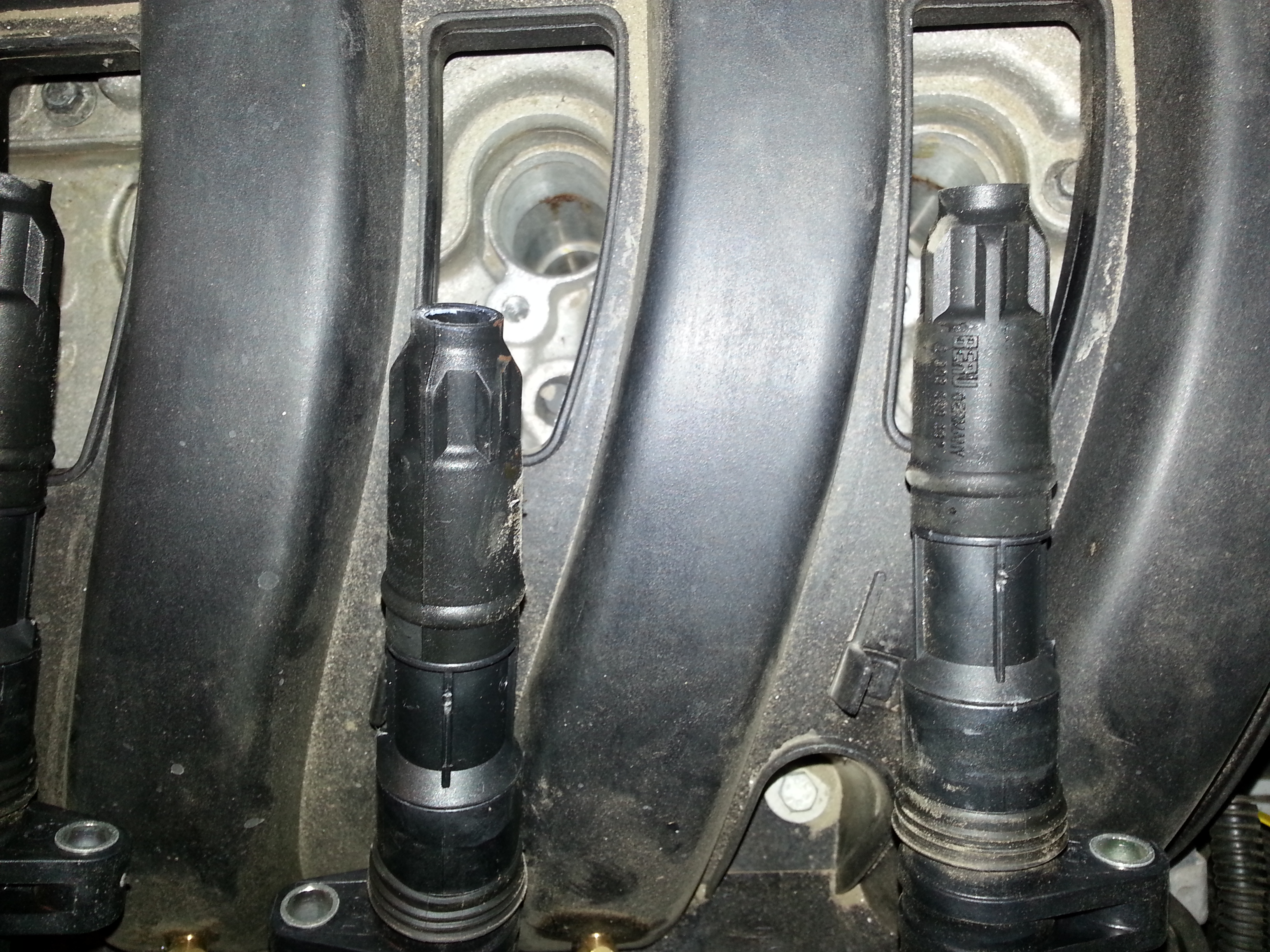

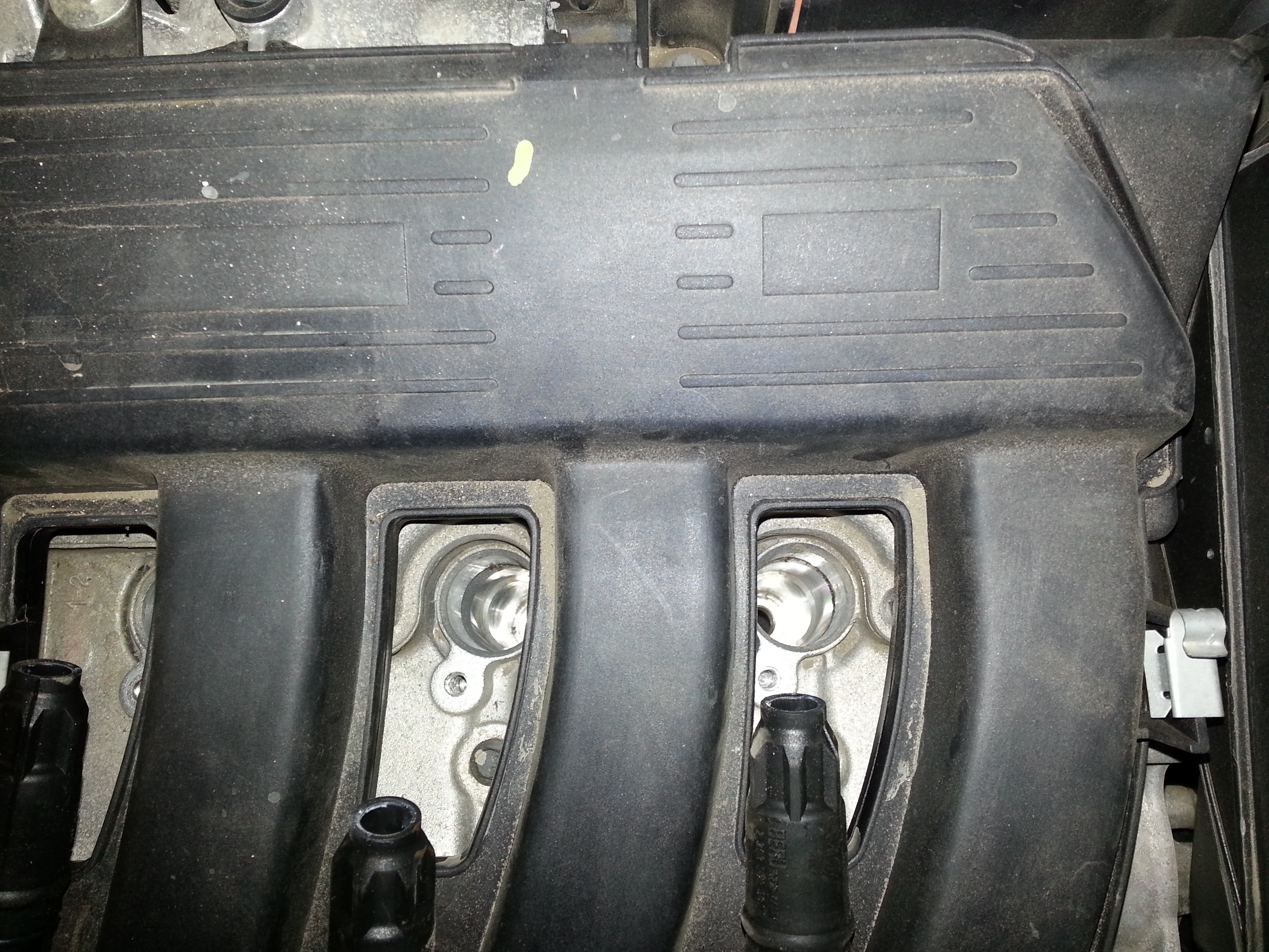

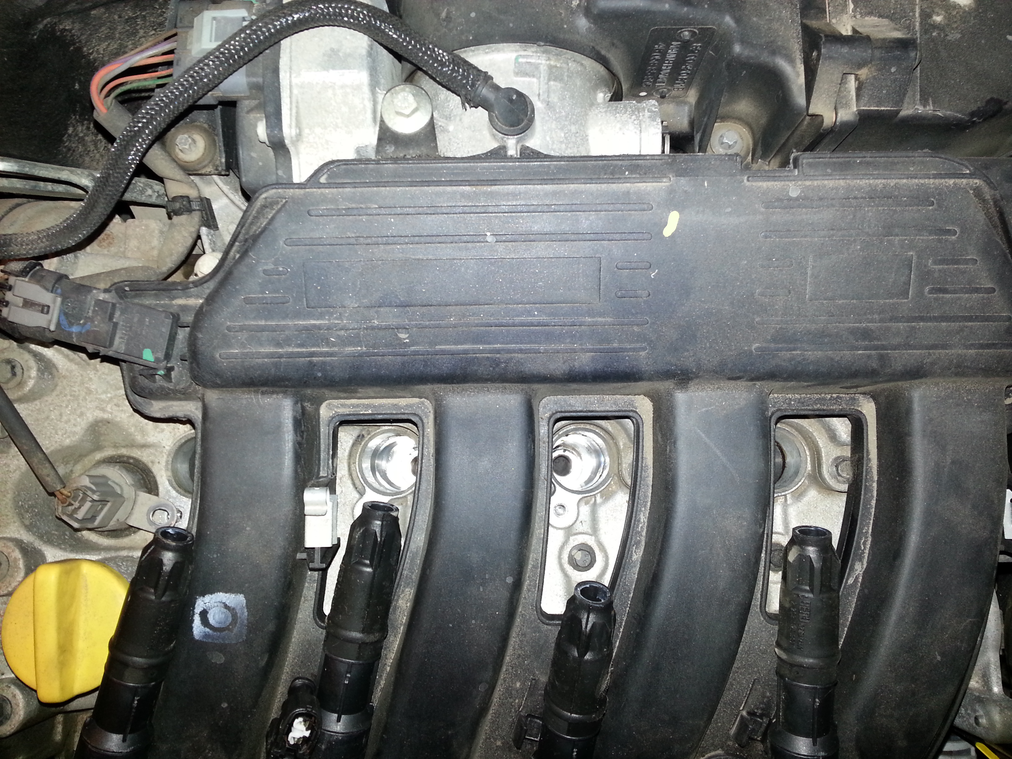

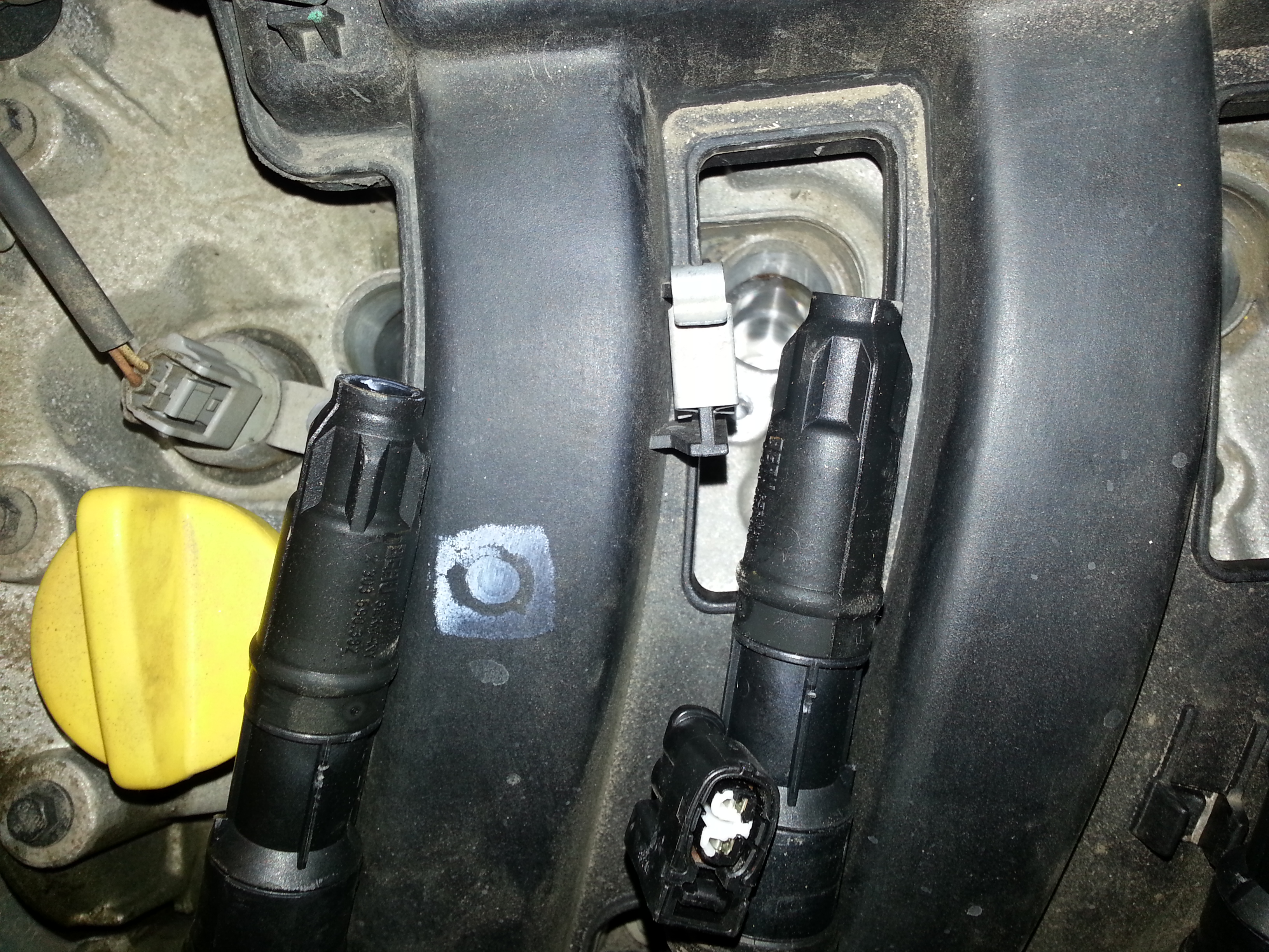

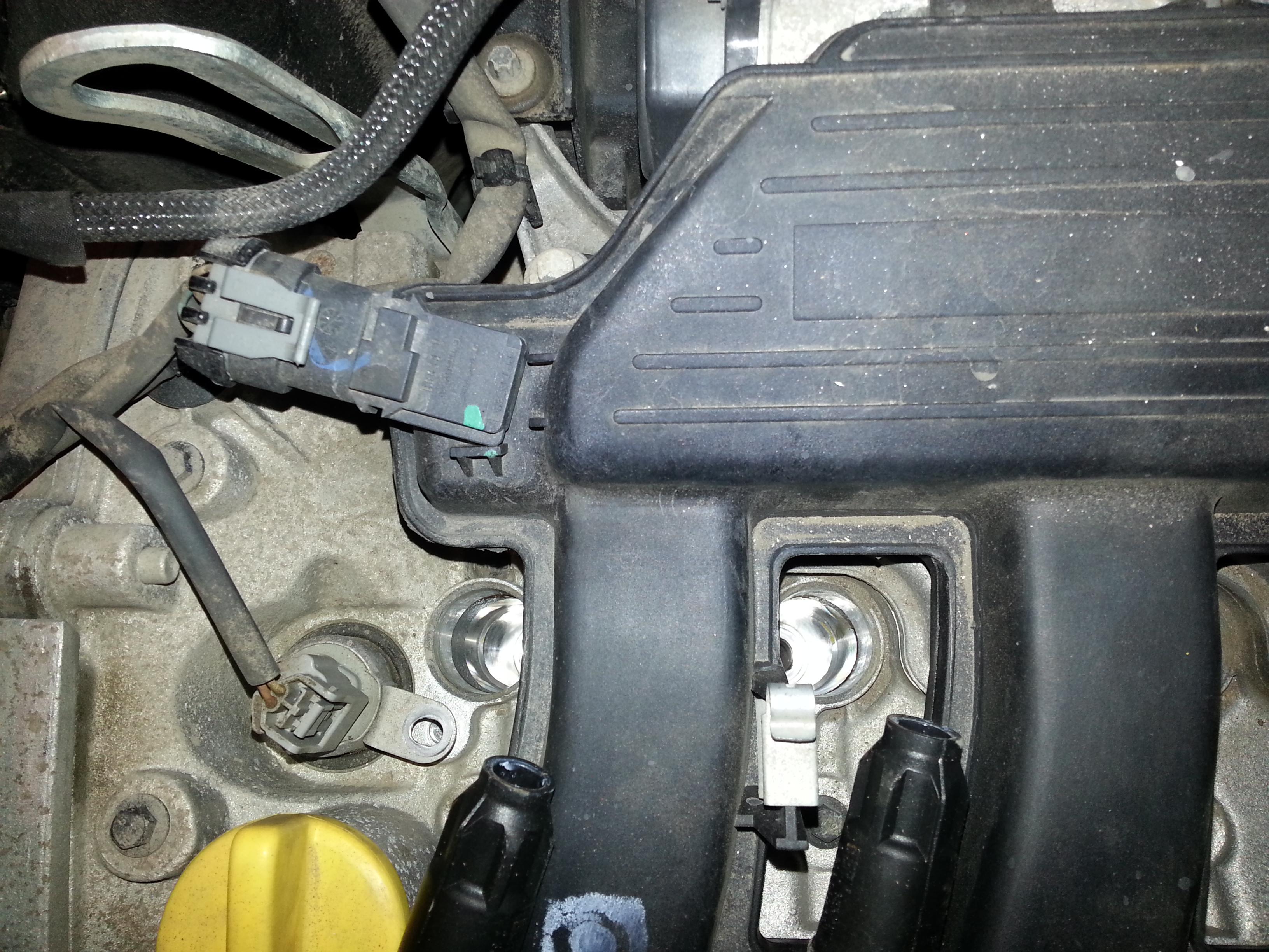

Некоторое время назад... начались проблемы с запуском, двигатель несколько секунд могло "колбасить" но пару тройку лёгких перегазовок решали проблемы этого "расколбаса", пару раз вылетали ошибки по проблеме: пропуск искры по системы зажигания по двум горшкам...0302 и 0304 при прогреве двигателя проблема проходила, как при последующих запусков не было загорания "джеки чэна"... Пробег 15,539 км.

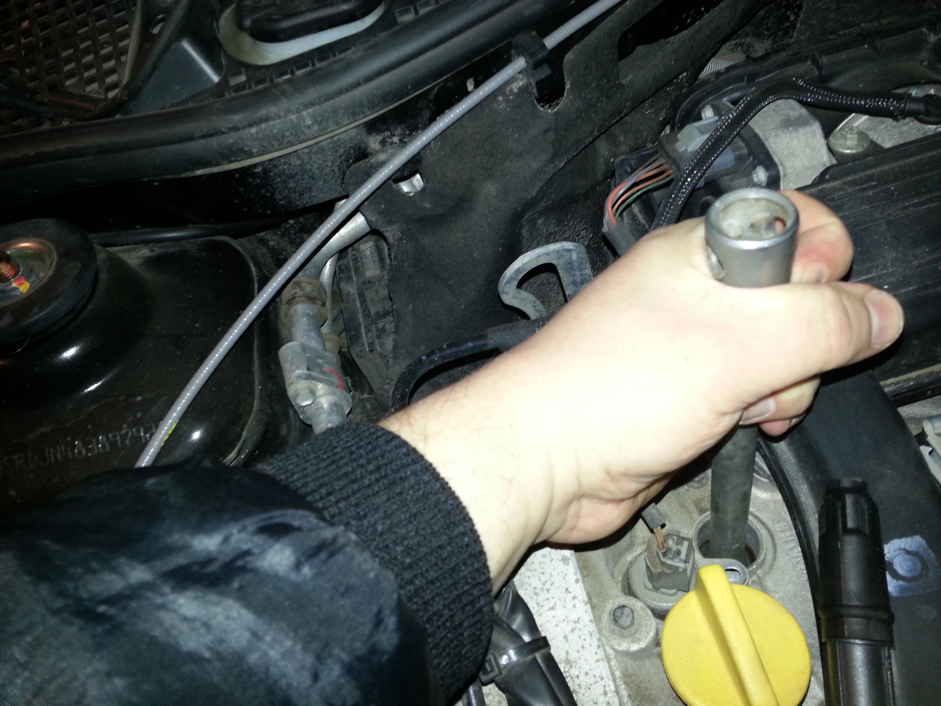

Тут решил поменять сам свечи зажигания, которые были куплены ранее от Renault 77 00 500 168 Свеча зажигания двухконтактная плюс к ним в "мир инструментов" прикупленна свечная головка на 16мм для обычного совковского набора:
Моё удивление, все свечи открутил от руки вот так без воротка без прикладывания каких либо-"пупковых усилий"... (см.фото)

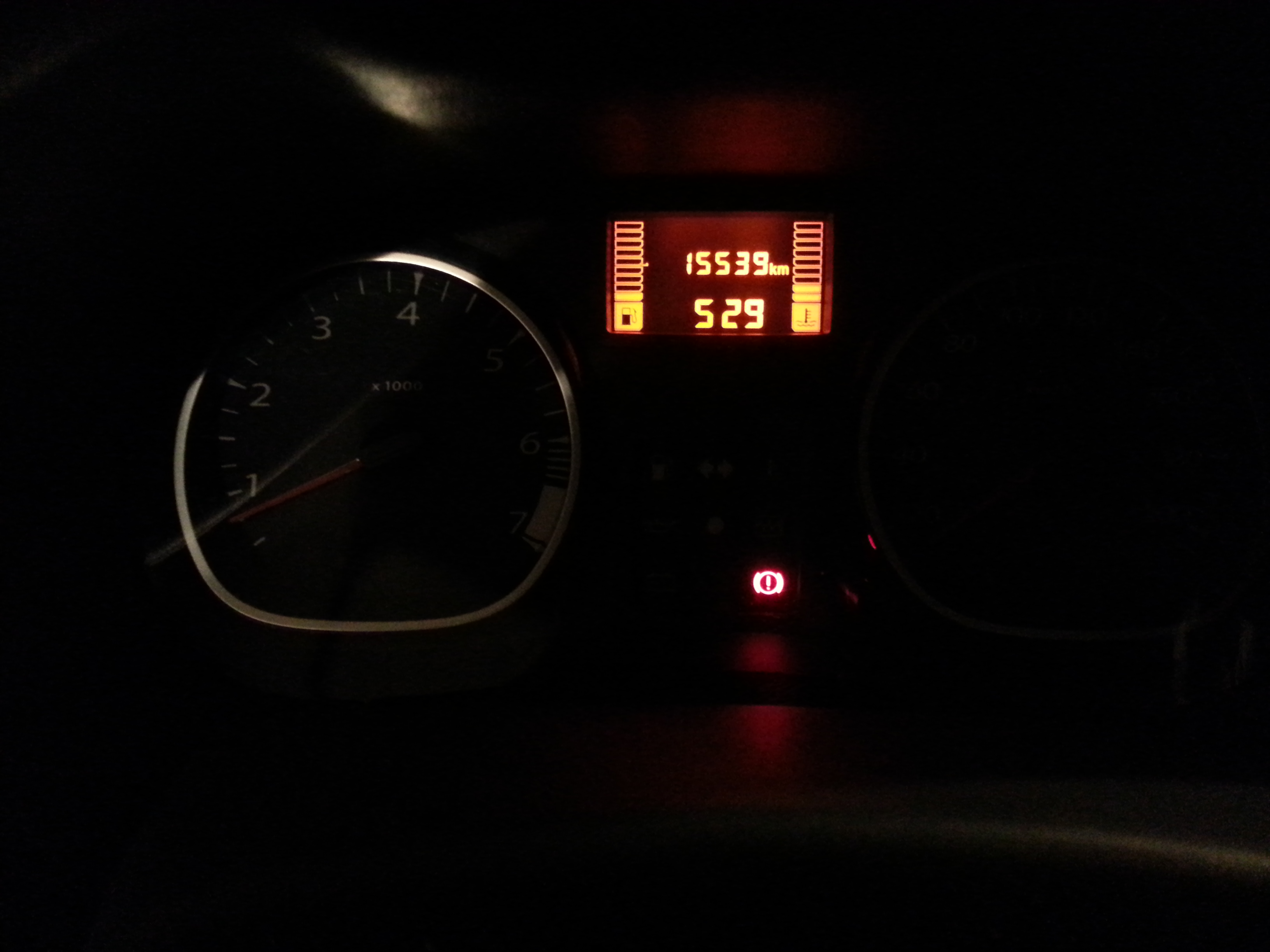

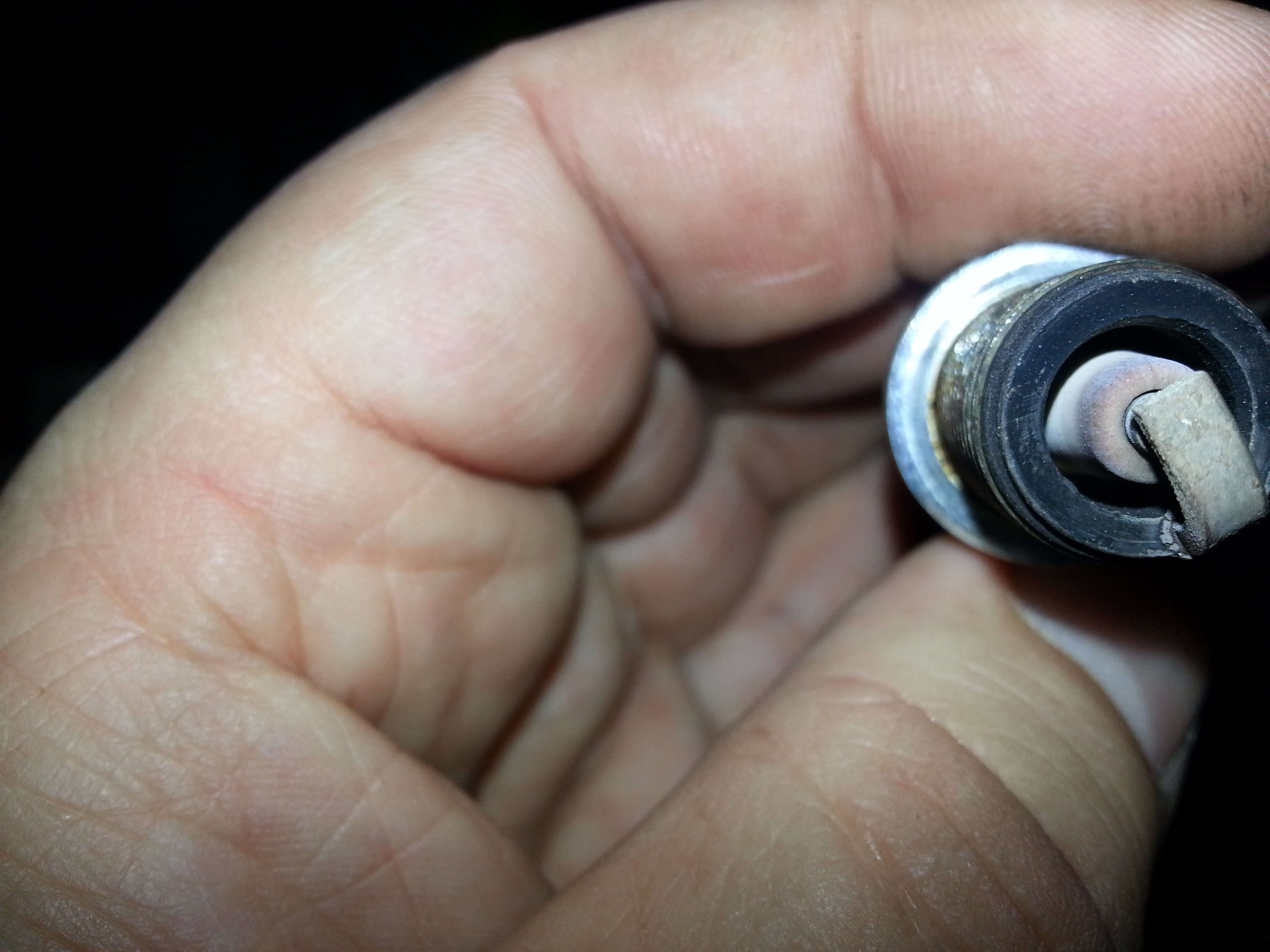

состояние свечей, их пробег 15.539 км (1,5года) (см.фото) Вроде ничего криминального и ничто не предвещает плохого... но увы...
После установки новых двухконтактных свечей: Renault 77 00 500 168, пока первое впечатление: машину как будто подменили... пока было 3 холодных запуска, все запуски прошли отлично, без каких либо "расколбасов" двигателя..., плавная работа двигателя на прогреве... в движении двигатель мягче работает, более легче разгоняться с низов (в отличии от стоявших ранее заводских Чампион) Пока наблюдаю дальше ... делать какое либо окончательное заключение по короткому сроку запуск-пробег рано...! тьфу... тьфу... как бы не сглазить...
