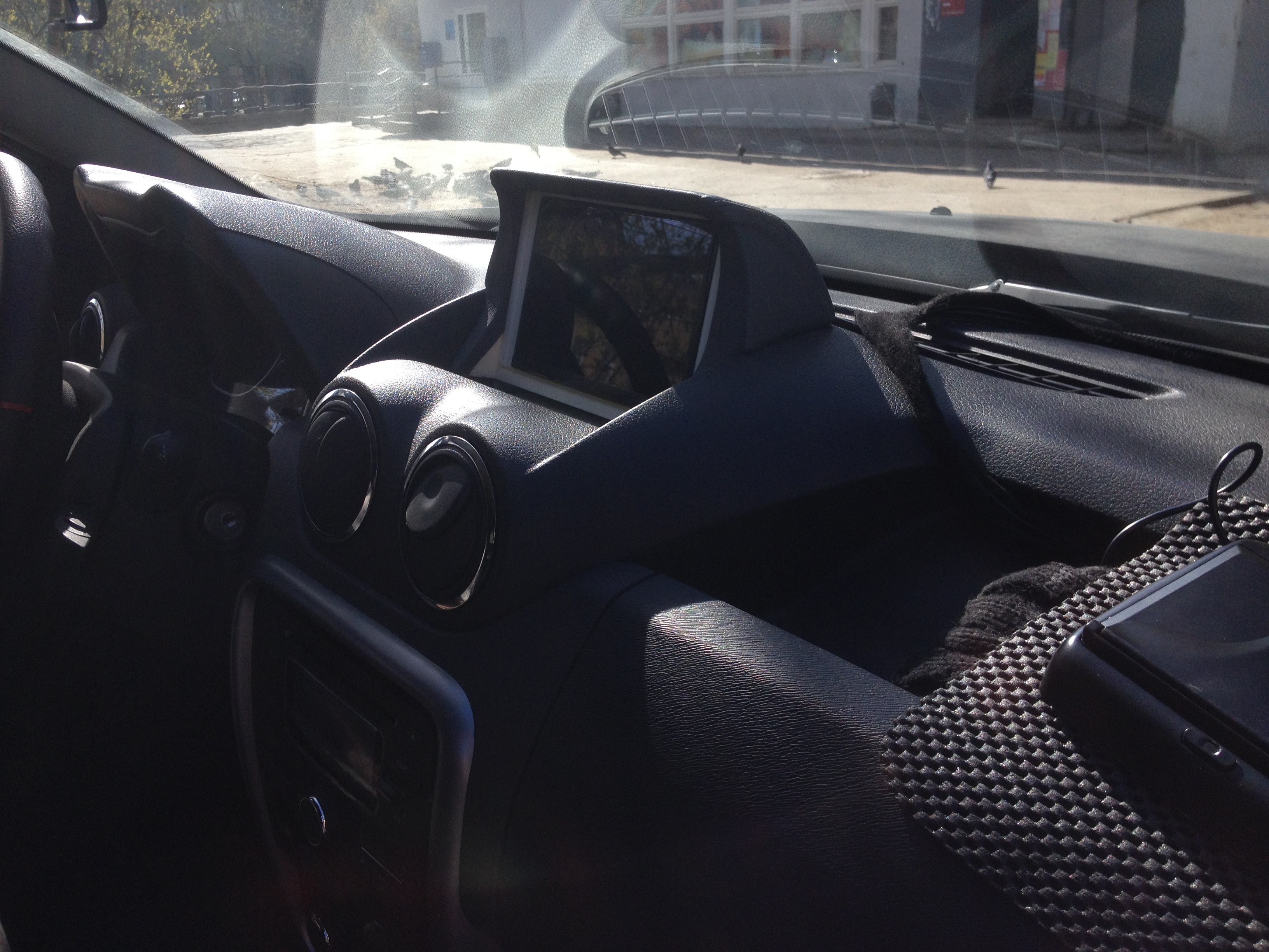

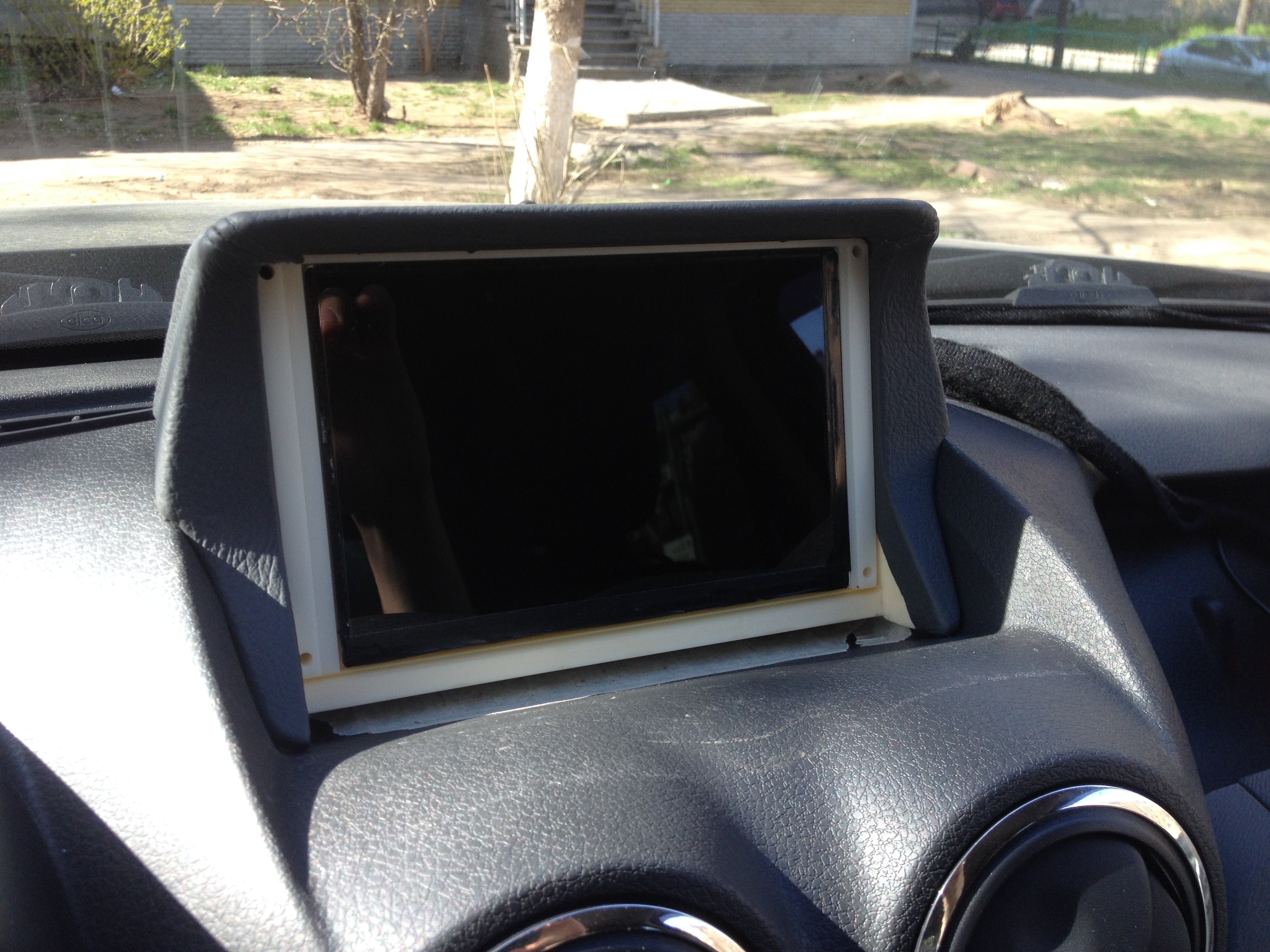

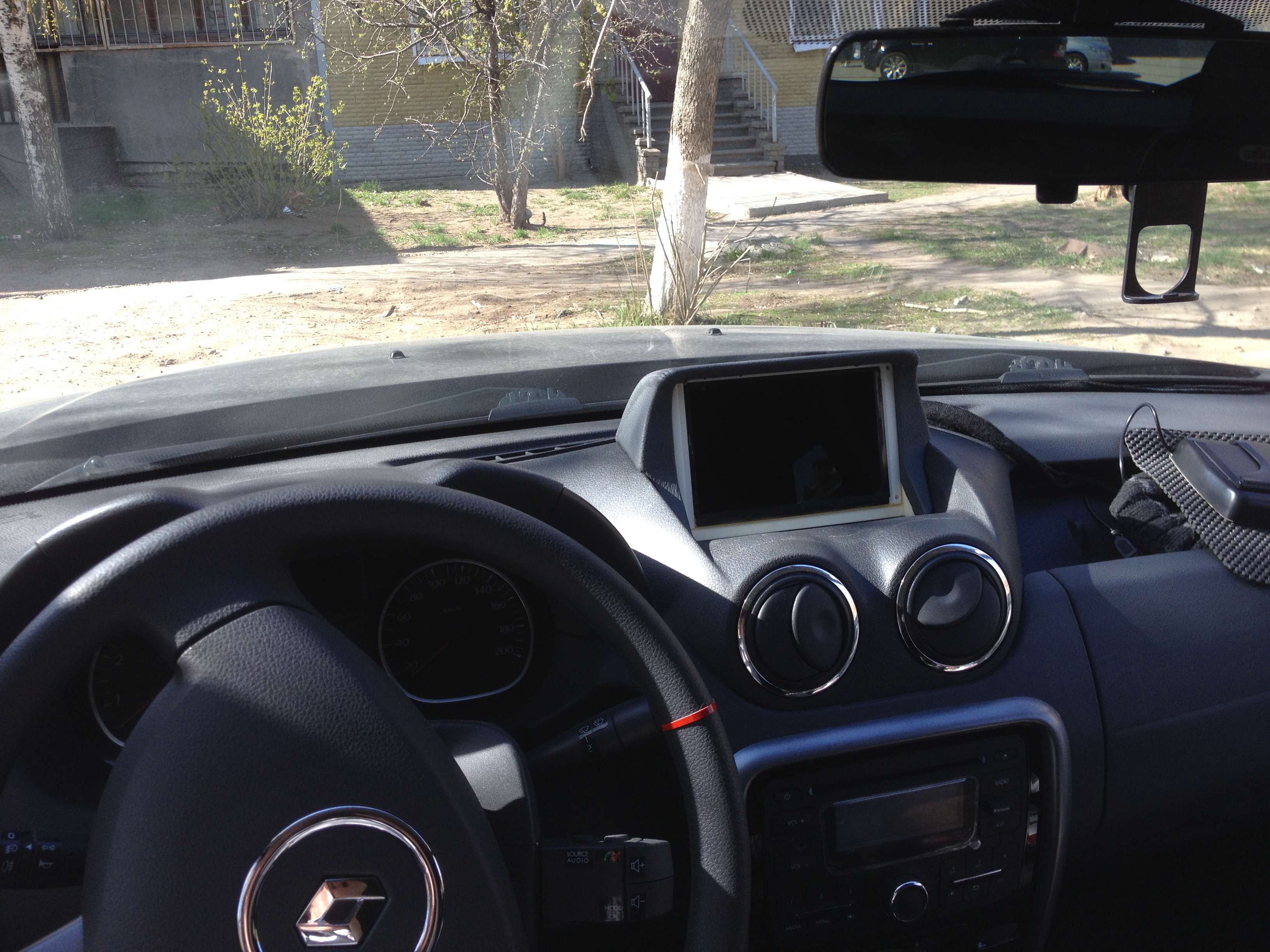

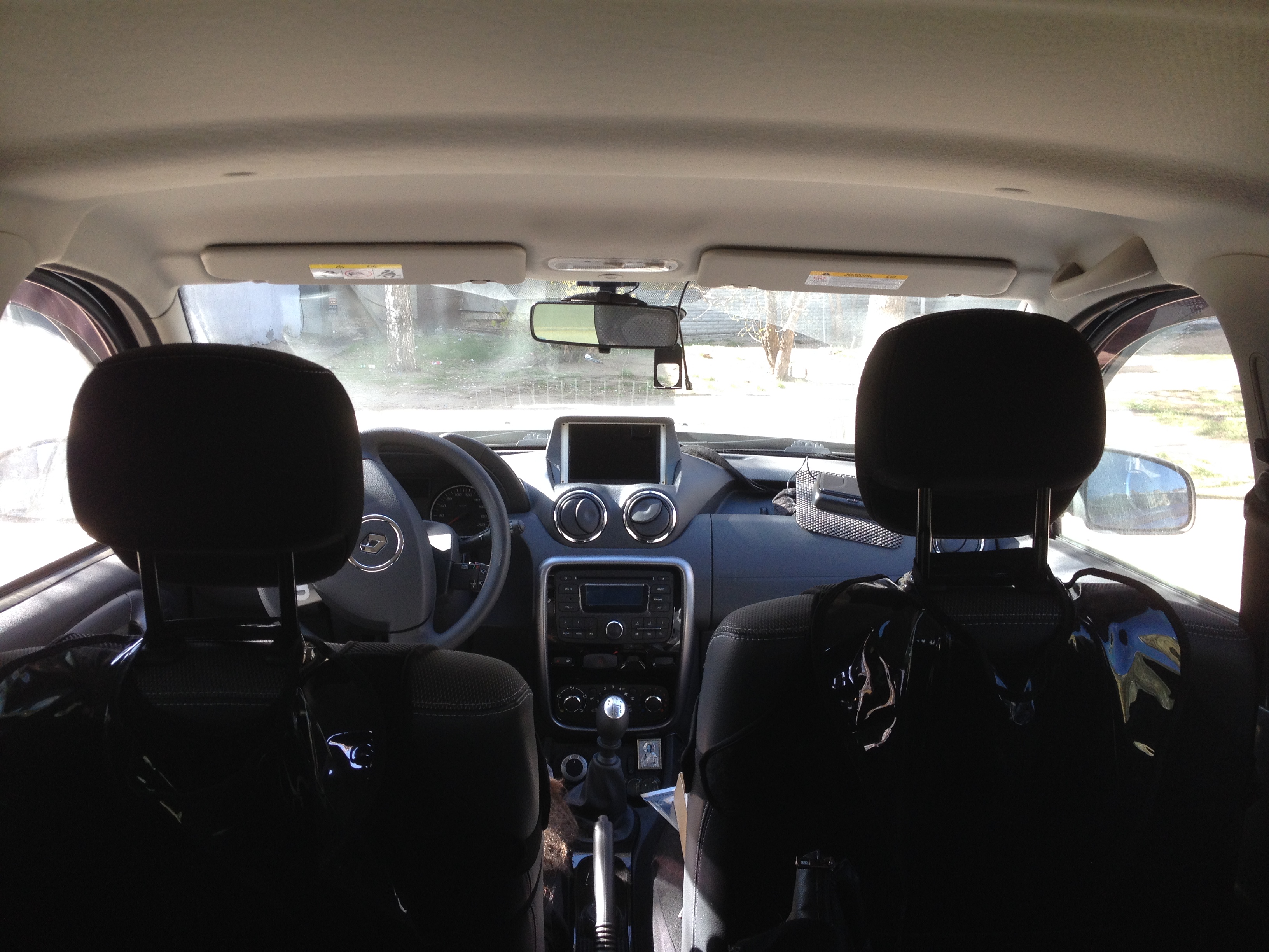

Старый 27.04.2014, 16:38   #72
DaveMF
Имя: -
Регистрация: 27.12.2012
Адрес: nnov
Авто: Privilege 4x4 1.6 МКП6 + 4srs + esp
Сообщений: 109
DaveMF

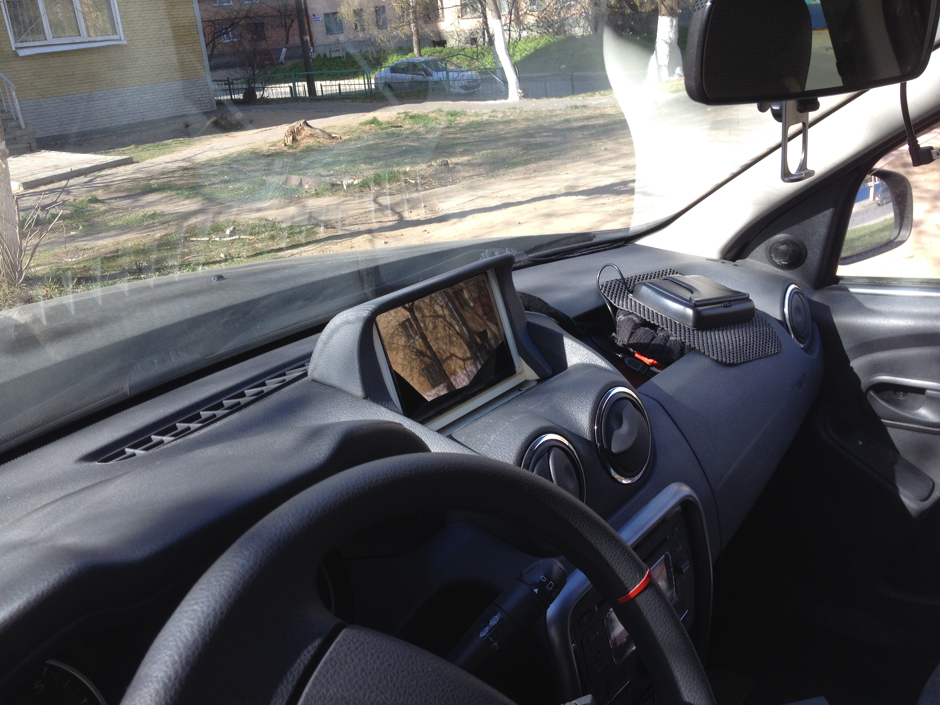

Как обещал, приклеил козырек, поставил матрицу. Первое ощущение, какой огромный дисплей!

Старый 27.04.2014, 22:08   #73
stasekup
Аватар для stasekup
Регистрация: 02.01.2013
Адрес: г. Ставрополь
Авто: Натюниный Беляш
Сообщений: 479
stasekup
Антон круто! Как штатно стояло, только облицовку экрана ещё.

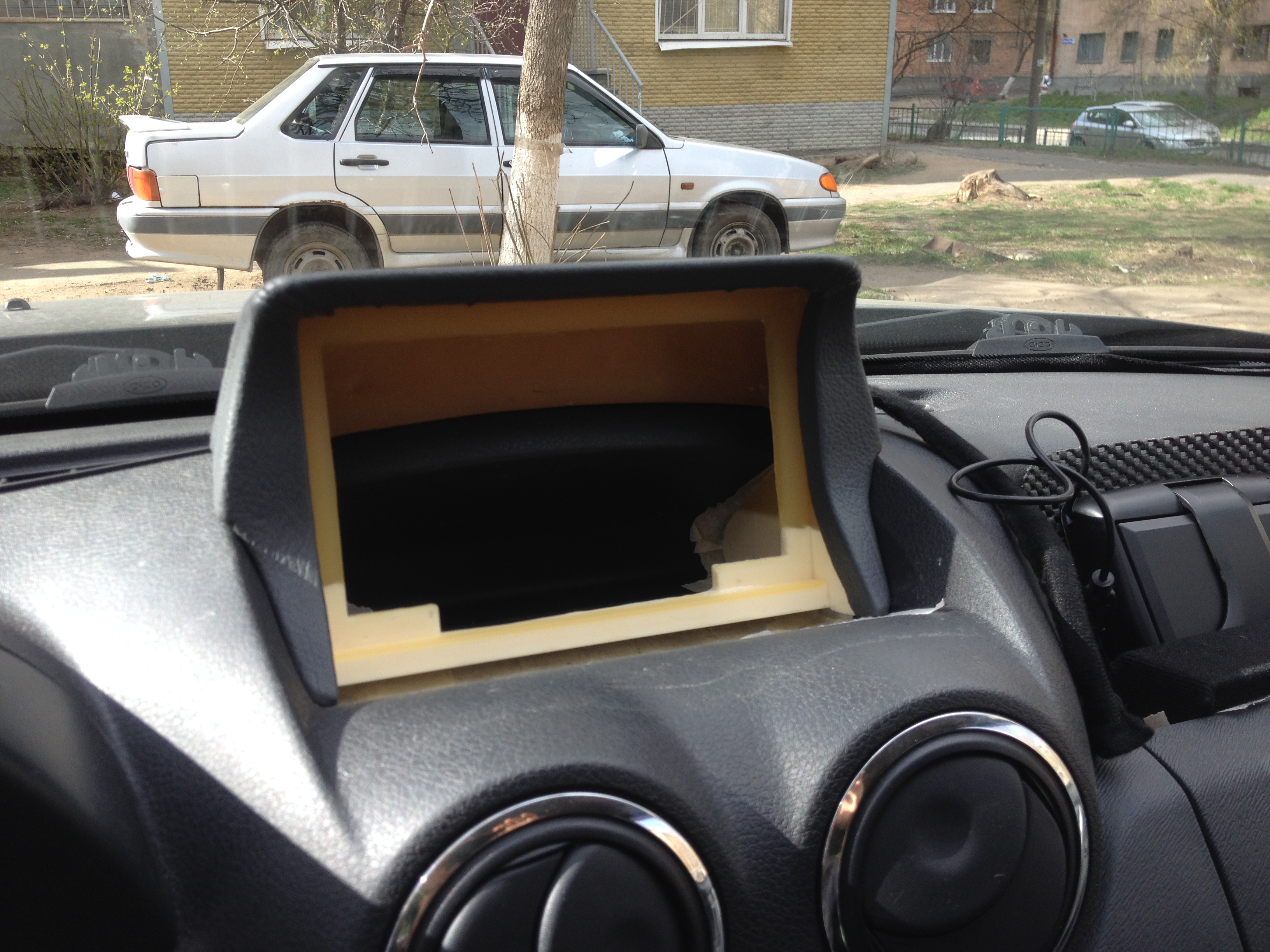

Старый 04.05.2014, 21:33   #74
aca300
Аватар для aca300
Авто: Лада Vesta АМТ
Сообщений: 1,901
Сообщение от DaveMF Посмотреть сообщение
А внутри пусто. Вот туда можно и регик вставить, правда монитор должен быть откидным.
Я против ксенона...
Старый 05.05.2014, 13:25   #75
DaveMF
Имя: -
Адрес: nnov
Сообщений: 109
DaveMF
Внутри места совсем не много, плата контроллера монитора еле влазит, а еще там контроллер сенсора и куча проводов. Не всякий регистратор туда влезет, и низковато там ему.
DaveMF вне форума   Вверх Ответить с цитированием

Пришел рабочий монитор.
Первая примерка рабочего комплекта на авто, пока без 3g интернета и без интеллектуального блока питания.
Козырек без лицевой накладки.
Панель пока не сверлил, поэтому провода идут спереди в разветвитель прикуривателя.
PS: плафон под камеру заднего вида - моего производства
