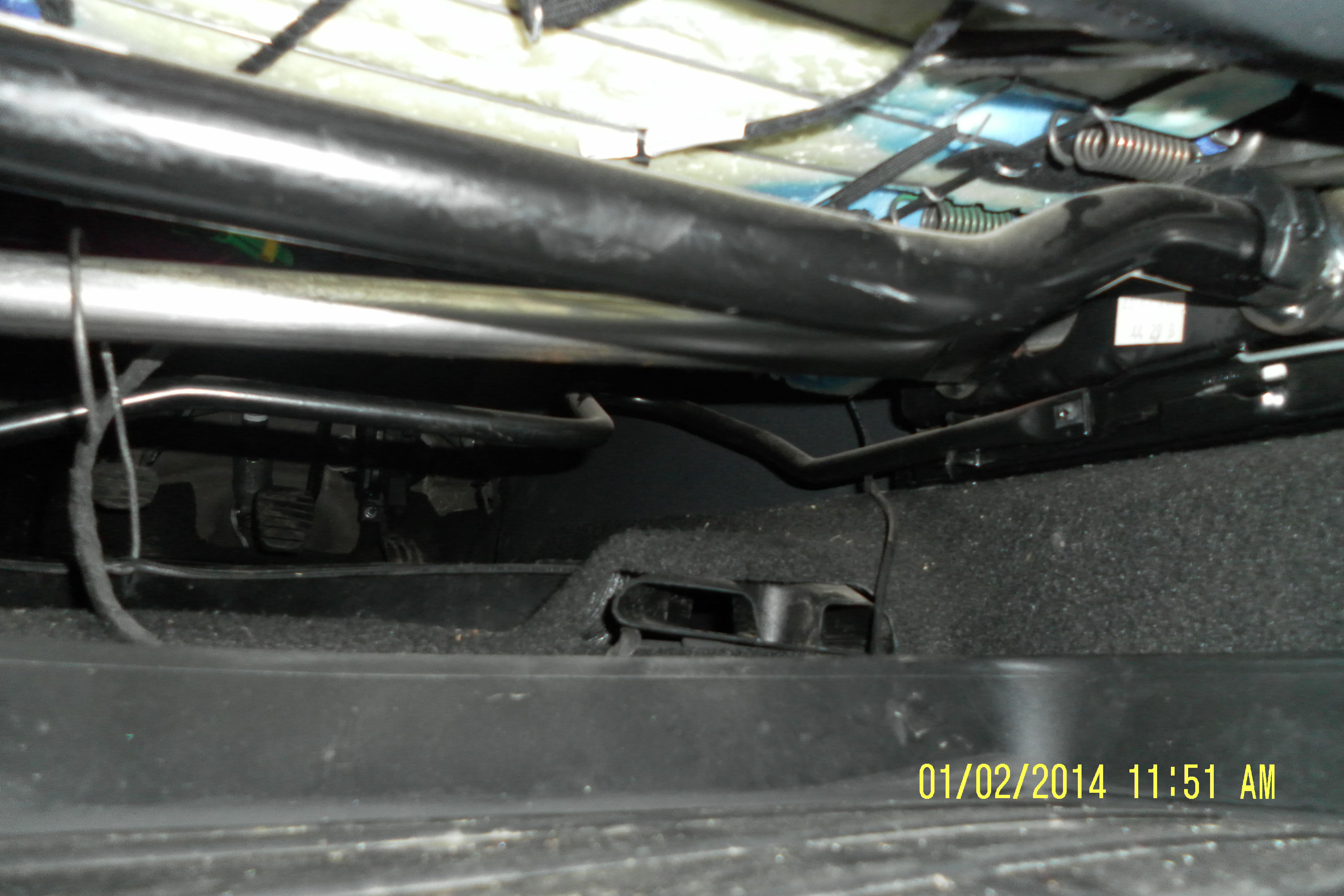

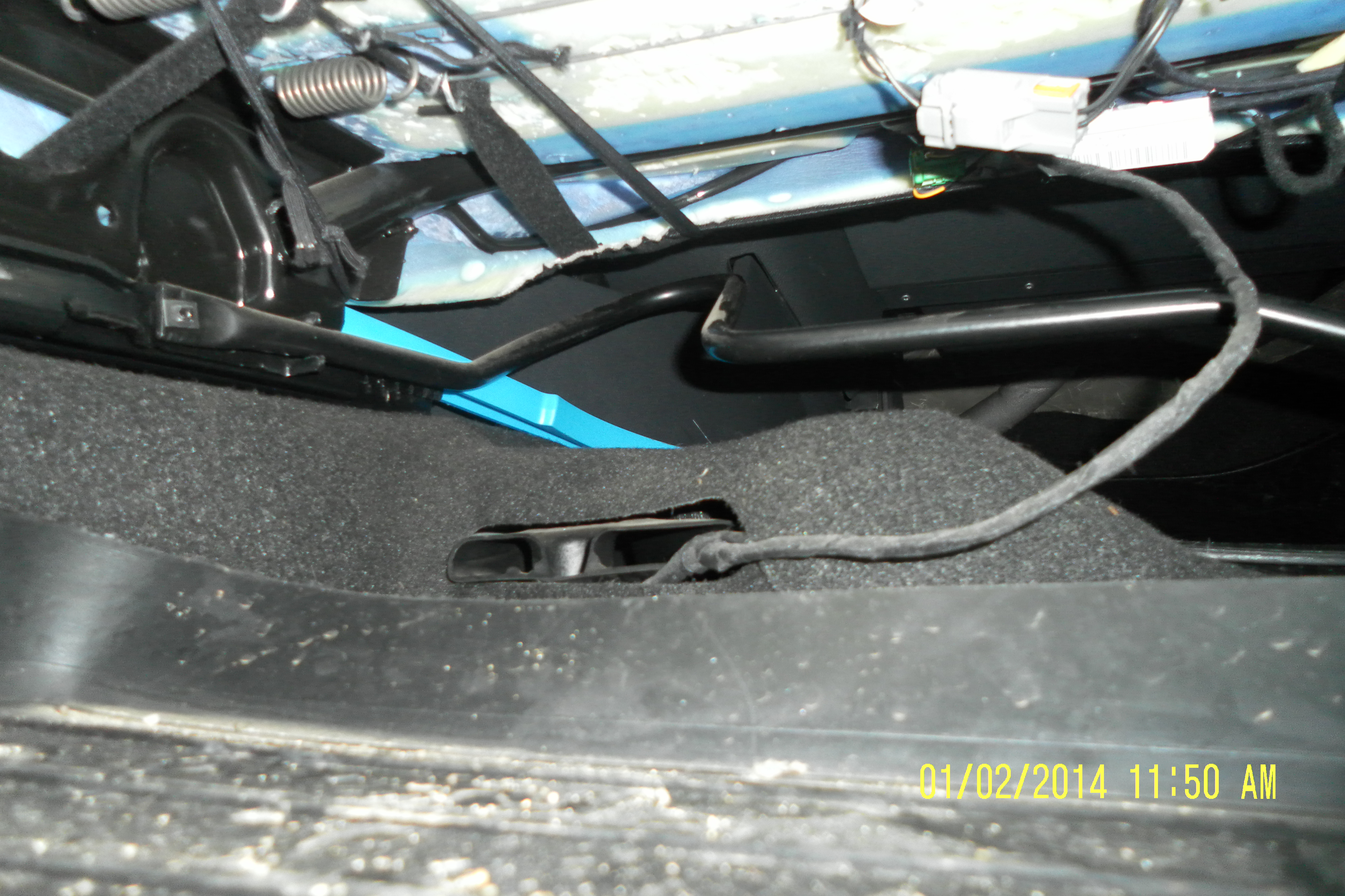

Сообщение от Mastergreen Посмотреть сообщение
Недавно купили дастера в комплектации люкс привеледж. Так вот когда сидишь на пассажирском кресле и включен обогрев ног, все хорошо, но у тех кто сидит сзади по прежнему мерзнут ноги.
Загляните под передние сиденья с задней стороны, видны ли сопла воздуховода, кто-то писал что они были перекрыта ковролином.
Фото.
Под водителем.
Под пассажиром.
А также смотреть, не перекрывается ли сопло бортиком ковра.

Mastergreen, Юра, попробуйте хотя бы посмотреть у себя расположение дефлекторов для ног пассажиров и их примыкание к кожуху печки. Возможно их установили не правильно, либо щели есть в примыканиях и оттуда теплый воздух сифонит по пути наименьшего сопротивления. Если всё гуд, то тогда только режимами работы печки искать.

Sane, Век живи -век учись. Спс за инфу. Гляну у себя.

Медвеж, удалось глянуть, действительно все так как Sane говорит, потому что я еще не смотрел все некогда.

Посмотрел. У меня все нормуль. Прорези есть. Ковролин сопла не закрывает.
