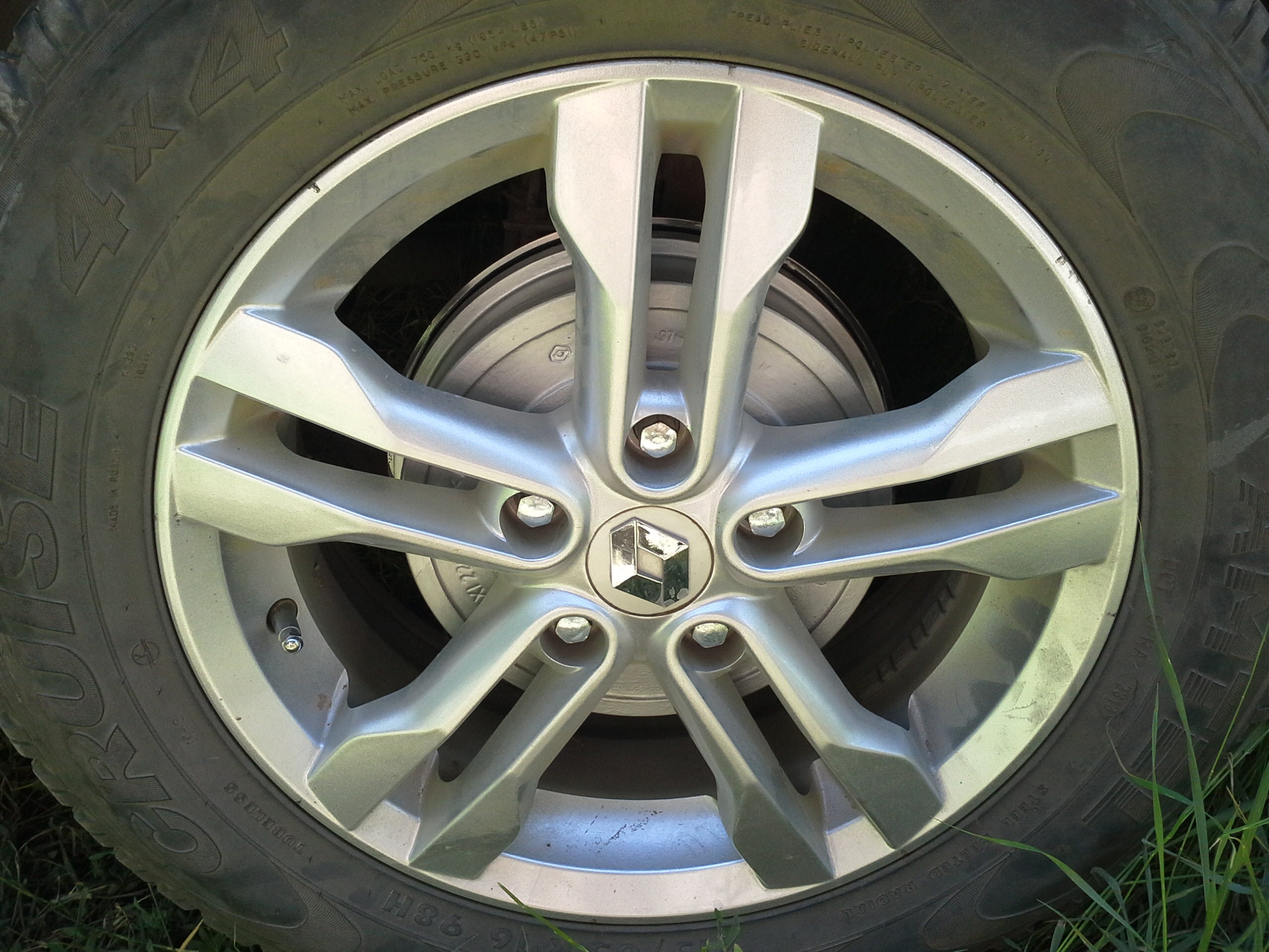

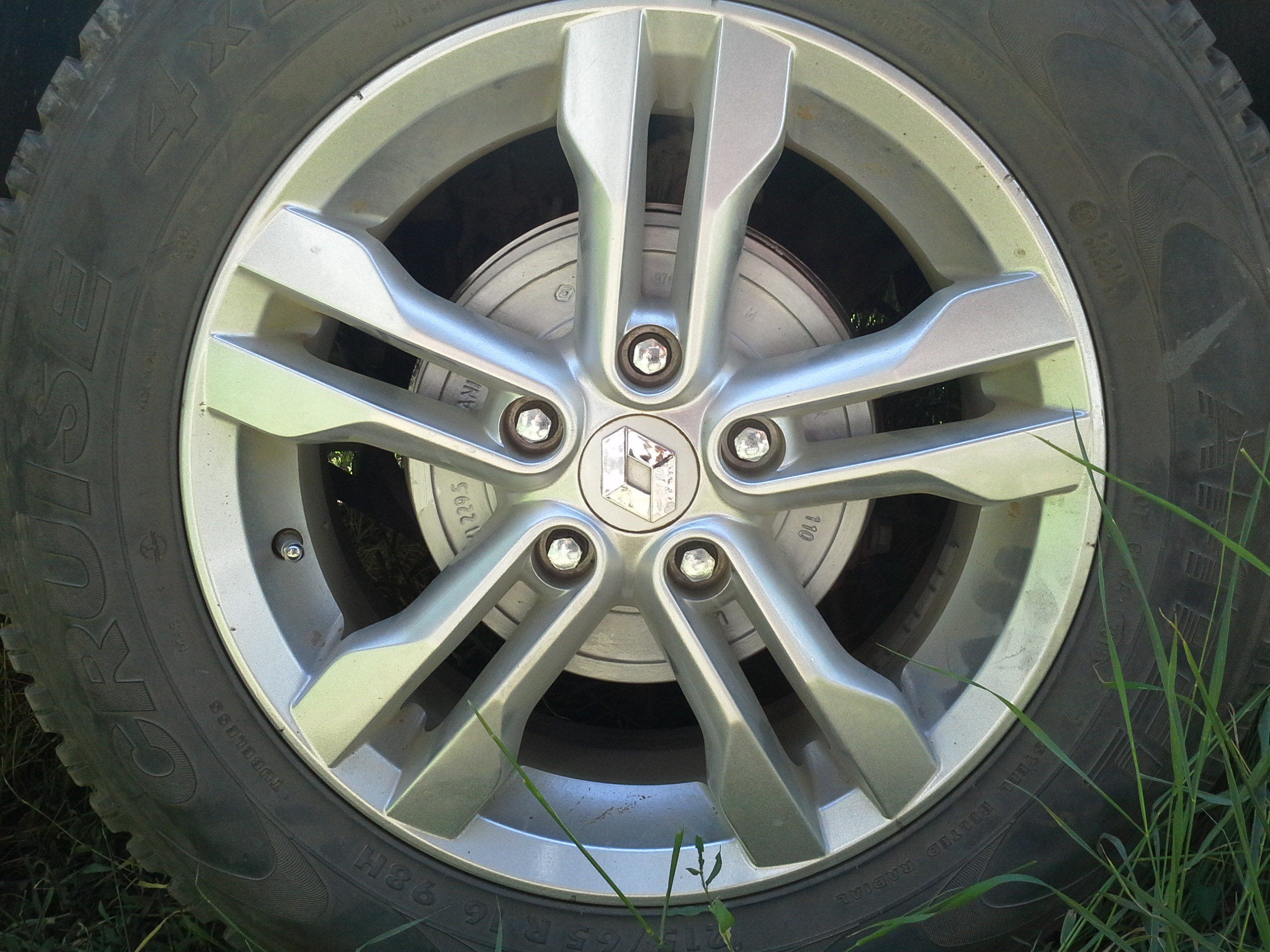

Тут недавно моя супруга обратила внимание на тормозные барабаны задних колес, которые своим ржавым видом сводили на нет всю красоту от литых дисков. На ее вопрос че делать я ответил что надо покрасить, желательно хорошей краской устойчивой к внутренней коррозии. В результате чего в магазине ОБИ была приобретена серебристая краска Хаммерайт 250мл за 400руб., и кисточка. У тестя жена утащила растворитель и наждачную бумагу. На даче я скинул колеса и супруга получая небывалое удовольствие (тащиться от всего автомобильного) начала зачищать барабаны шкуркой. Далее последовала их обезжиривание растворителем и после высыхания, Хаммерайт был нанесен в два слоя с разрывом в 1 час на подсыхание. Эффект превзошел все ожидания.

посмотрим, что будет через год
Думаю что за год ничего не измениться. Товарищ красил на своем Шевроле практически с новья простой черной краской из балончика и два года уже держится. А тут все таки Хамерайт и с соблюдением всех их требований при покраске по оржавленным повержностям черных металлов.

А тут все таки Хамерайт и с соблюдением всех их требований при покраске по оржавленным поверхностям черных металлов.
Вопрос только в термостойкости.
