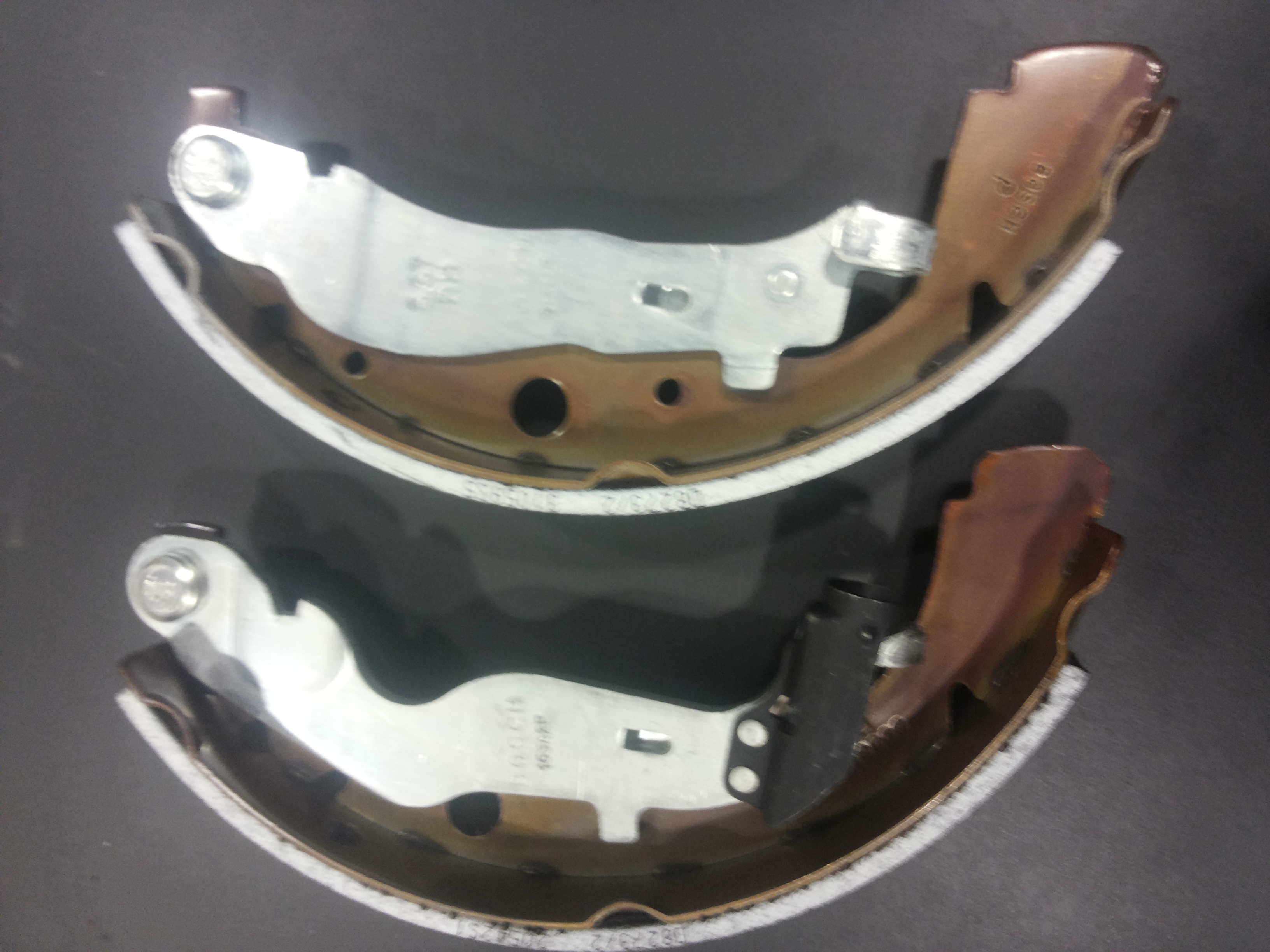

Отличия в отверстиях под пружины и разные рычаги ручного тормоза. Сказали, что установить точно какие стоят можно после снятия колодок с авто. Фото:
Вот оказывается где засада, один чел. отписывал по этому поводу-что не смог поставить аналог из-за несоответствия отверстий для "солдатика",говорил что пришлось колодки брать у ОД.

Колодки у нас (4х4) стоят как на моем фото выше вторые сверху. С черной ерундой на рычаге ручника. Надпись там еще 5,75.
