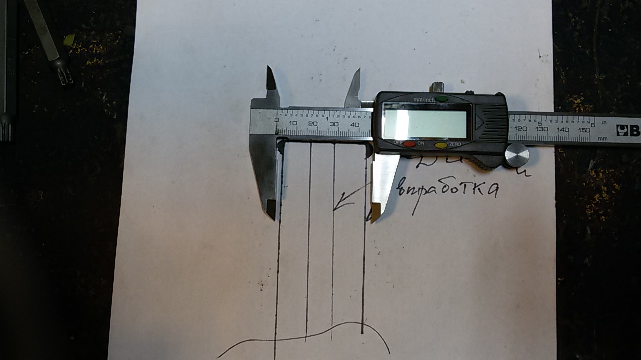

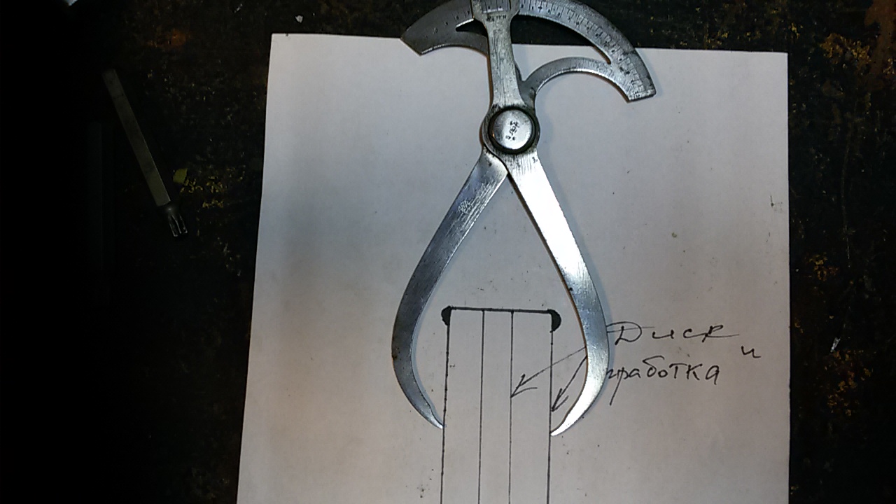

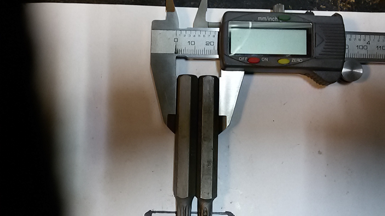

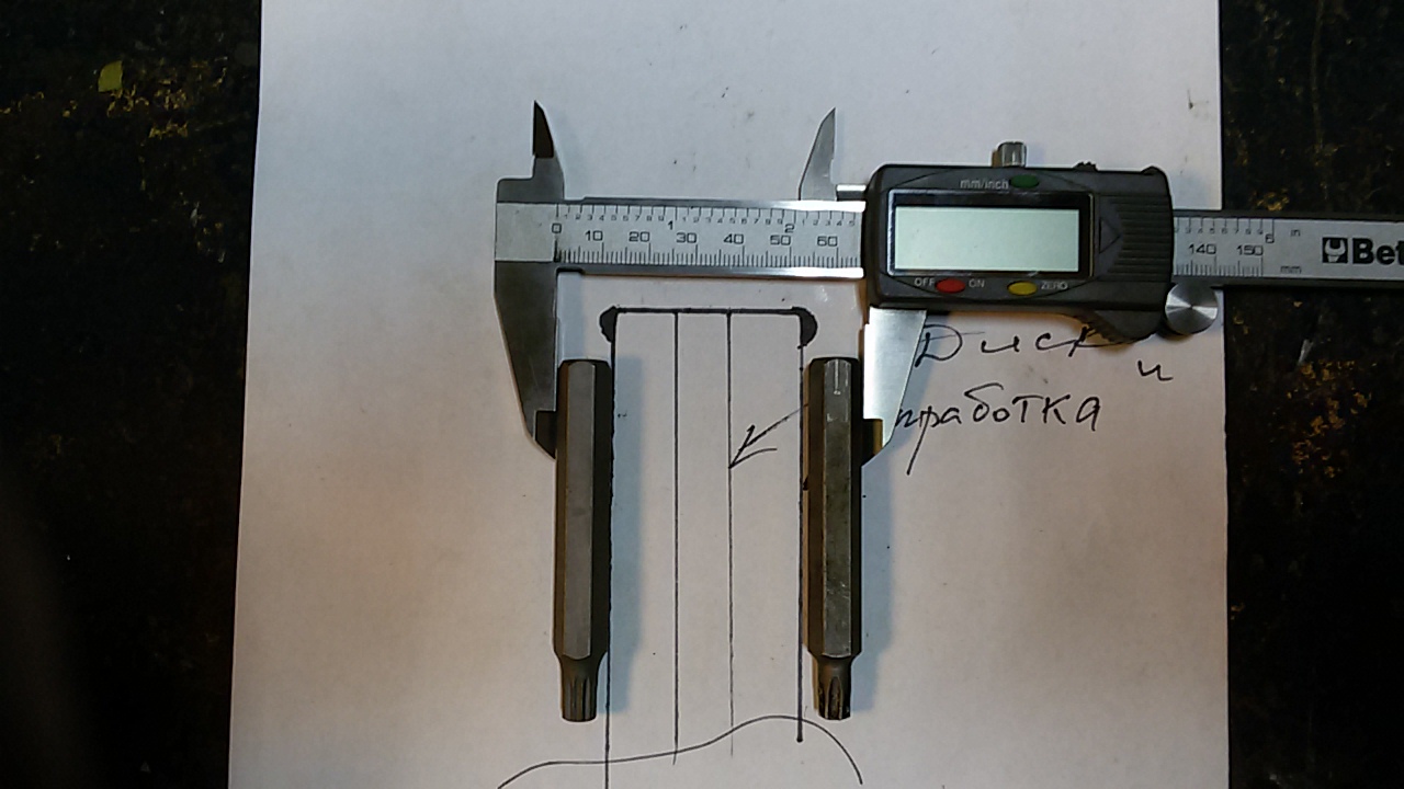

Ky6uk, как можно самостоятельно замерить остаточную толщину диска?
Старый 30.10.2016, 15:05   #17
kross
Аватар для kross
Имя: вячеслав
Регистрация: 25.04.2014
Адрес: СПб
Сообщений: 31
kross
Сообщение от chaser Посмотреть сообщение
При наличии более-менее приличной выработки - схематично так :
