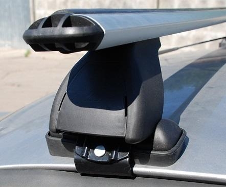

Вы меня немножко не правильно поняли (к сожалению не знаю как прикрепить фото из компа). При этом варианте крепления багажника не надо прикручивать к крыше. Весь смысл крепления- упор на крышу, зацеп между дверью и крышей и стяжка с помощью поперечины . Немножко сумбурно, но как-то так. Хоть на 600 мерин, хоть БМВ. все равно .Главное размеры.

Ещё до степвея,у меня был второй гольф,так вот,как вы все догадываетесь,у него нет рейлингов,так вот я покупал на него багажник,в виде поперечен,которые к крыше не прикручиваются,а хватаются за край крыши,со стороны салона,что то типо лапки,которая прижимается болтом в креплении такого багажника,такой багажник можно установить на любую крышу,главное размер этих поперечен и крепления,здесь только путём замеров можно подобрать.
Лично я пользовался таким багажником без проблем,на даче всякий не габаритный строй материал возил,крыше от него не чего не было,там,под упор,специальные резинки,что бы крышу не повредить,главное их не потерять.

Посмотрите для примера "MontBlanc" или еще что-нибудь Пример на "скорую" руку. Удачи.
