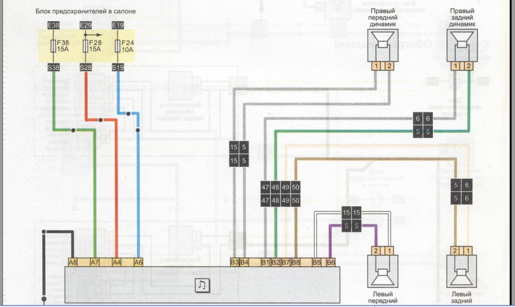

Господа, нид хелп...) В планах установка 4ех канального усилка (без фанатизма) от штатного ГУ...
Вопрос к тем, кто уже видел заднюю панель нашего штатного ГУ... у нас из магнитолы выход на 4 канала или на 2 с разветвителем???
Просто не хочется заранее разбирать машину...((
Старый 28.04.2014, 11:16   #17
Линейного выхода у ГУ нет. Выхода на 4 динамика.
Название: Схема мафона.jpg
А можно для чайника...?))) что означает отсутствие линейного выхода...??
Старый 28.04.2014, 11:35   #19
Вот таких проводов нет.
Старый 28.04.2014, 11:43   #20
