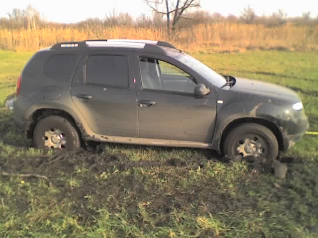

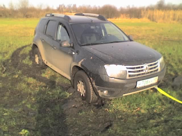

Я бы не советовал.
Не настолько уж он внедорожник.
ID:	67615   Нажмите на изображение для увеличения
