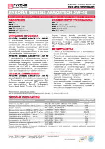

Modigar, согласен. Видел эти картинки. Нам подобное присылали из Рено, дабы на стенку повесить.
Вот только, по сайту Лукойла, GENESIS ARMORTECH - "это полностью синтетическое моторное масло" (с) http://lukoil-masla.ru/ru/Products/P...ard?product=47
а вот Мотрио таки полусинь. Хотя и SN.
В общем, реношники как были мутными ребятами, так и остались...
"Полностью синтетическое моторное масло" (которое полностью на ПАО), сейчас стоит около 5р за флакон. Ребята из Лукойла, следом за остальными мировыми производителями масел во главе с Мобилом (который законодательно и пропихнул в свое время эту фигню), пользуются достижениями маркетинговой политики, которая позволяет на канистрах с гидрокрекинговым маслом писать "синтетика".
У Лукойла масло где в составе есть много ПАО, только одно - "нулёвки" Полартек.
Всё остальное - всевозможные коктейли разных рецептур, где намешаны различные присадки и накапано этого ПАО где-то чуть меньше, где-то чуть больше. В зависимости от этого и надписи на канистрах насчёт "синтетики". Но гидрокрекинг при этом свой у Лука очень хороший - III группы (VHVI-4), его даже покупает для своих замесов не будем показывать пальцем, одна известная фирма с заводом в РФ.
