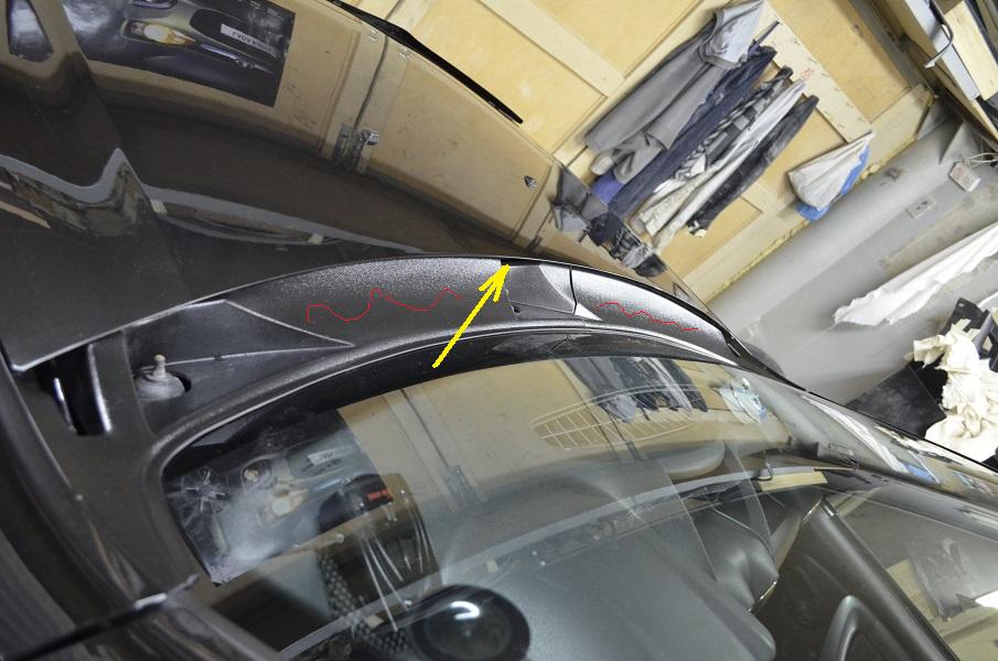

Начало работ над жабо №2.
Обсуждаем, корректируем, предлагаем...
Карт 163 приветствую!Наконец
Не дождался его от Вас ,теперь катаю от ПТ групп,в принципе положительные впечатления.
Ну что можно сказать.
1.Сразу рассмотрите крепление на места штатных,съемным хотелось бы, через уголок на нажимную клипсу обшивки и кронштейн в середине.Себе планирую так доработать.Для обслуживания.
2.Пролить профиль, на сбор и уход воды с горизонтальной поверхности.
3.Из-за горизонтальной поверхности,проверить сбор снега на поверхности из-за малого уклона и подтапливание вентиляции (у конкурентов защищено отбортовкой).

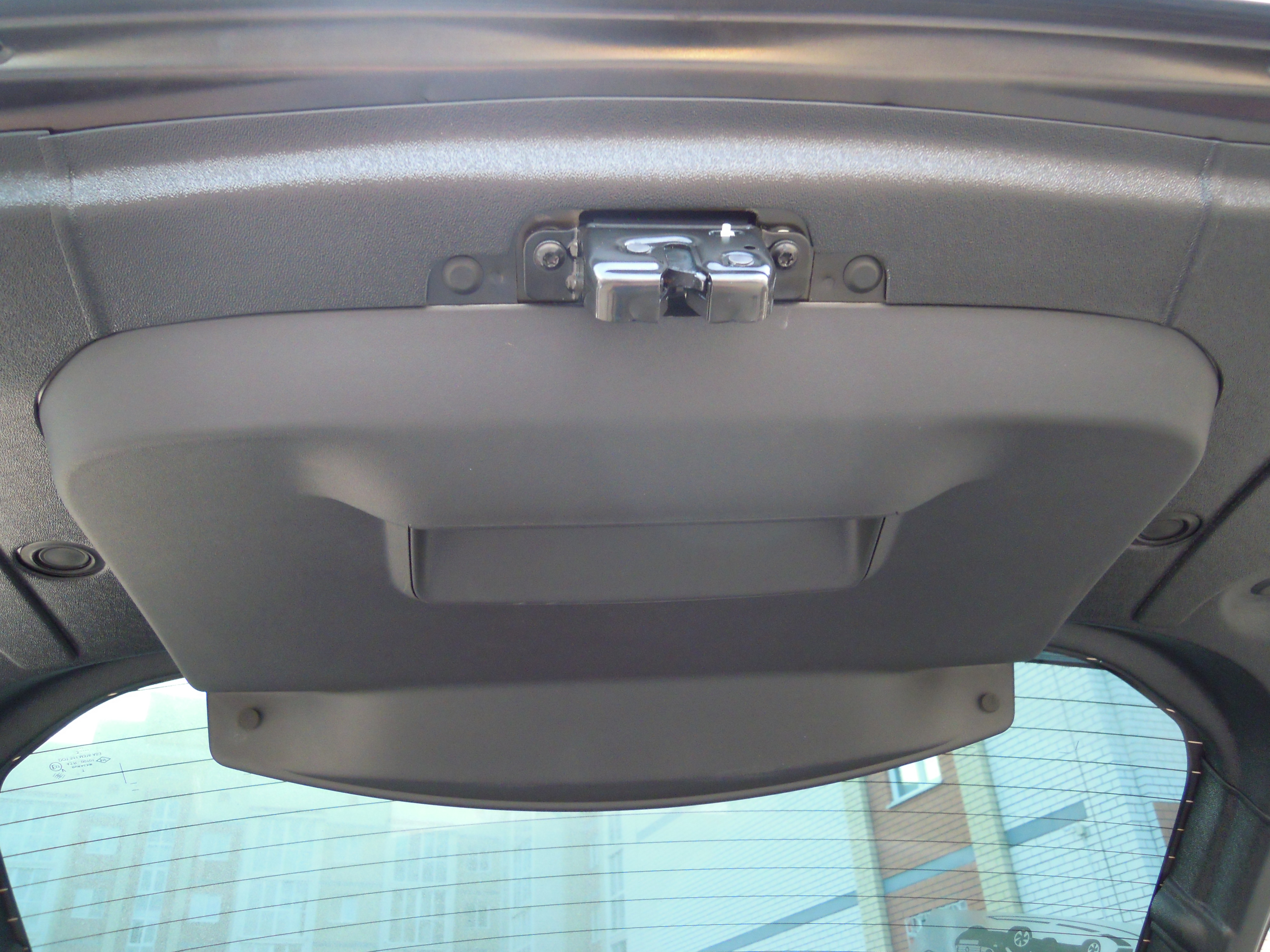

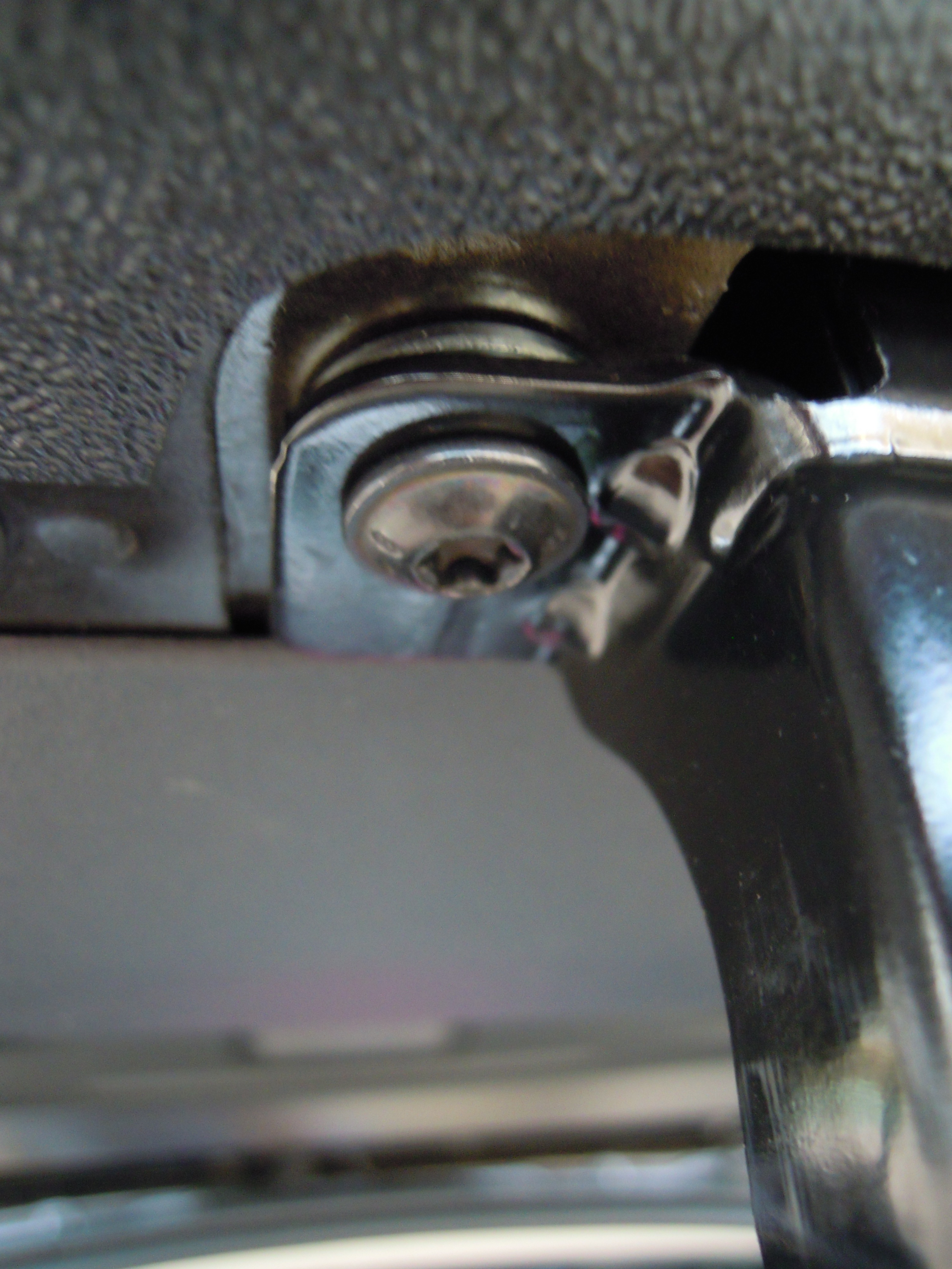

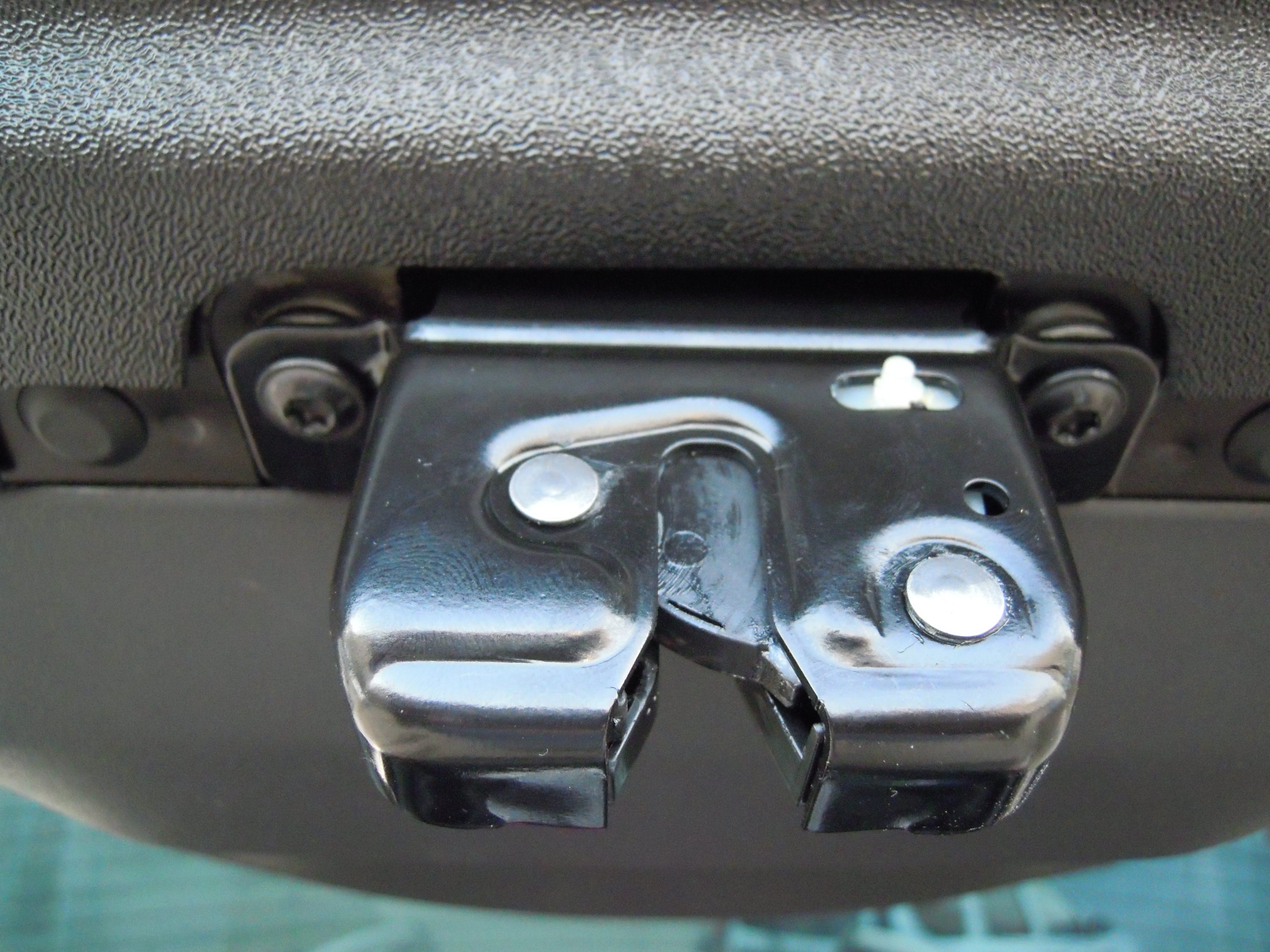

Алексей если есть возможность выложите пожалуйста фото куда и как подложили шайбы под замок
Вот, получилось как-то так. шайбы мм 4. В итоге, по моему дверь стала как-то мягче закрываться...
О, да: откручивать полность болты замка и подкладивать под них гайки - это намного легче чем ослабить два болта проушины и подложить под неё что-то (шутка, не обижайтесь)

aGt - приветствую
1. сьемным сразу отпадает, полюбому фланец должен быть приклеен к стеклу иначе будет греметь постоянно и на солнце будет усадка детали (скотч ее хоть как то сдерживает).
2. подумаем
3. не понял, если будет возможность укажите пожалуйста на фото.

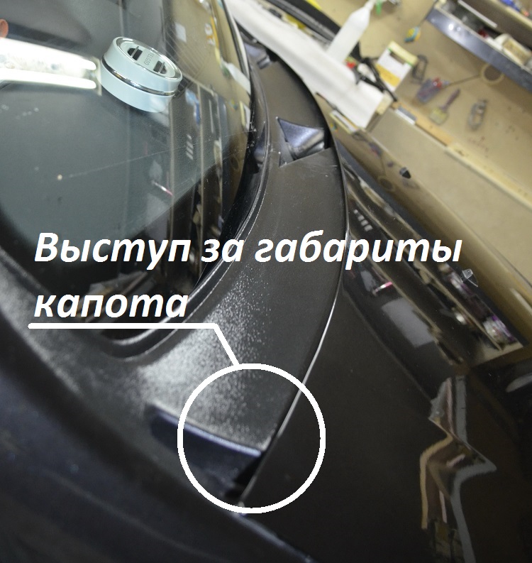

Skipper-Влад - будут более клуглыми, пока деталь в процессе острые ребра нужны для того чтобы были точки отсчета для замеров, закруглим когда деталь будет готова. Выступ за габариты учтем, пока это первые фотографии - работа только началась.

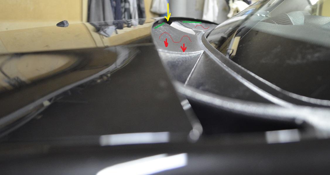

Карт 163- приветствую.В снегопад в движении,при стоянке,снег и вода (от тепла) далее лед, будут собираться хоть как!Нужно сделать "принудительный" уклон (возможно незаметный глазу)в сторону/направлении отверстий для ухода воды и подтаявшего снега,выделил- красное,желтым - указал выемку через которые возможно попадание на вентиляцию,через крышку капота и по самому жабо,не Видно борта.Жабо утоплено внутрь-зеленое,желательно хоть бортик.

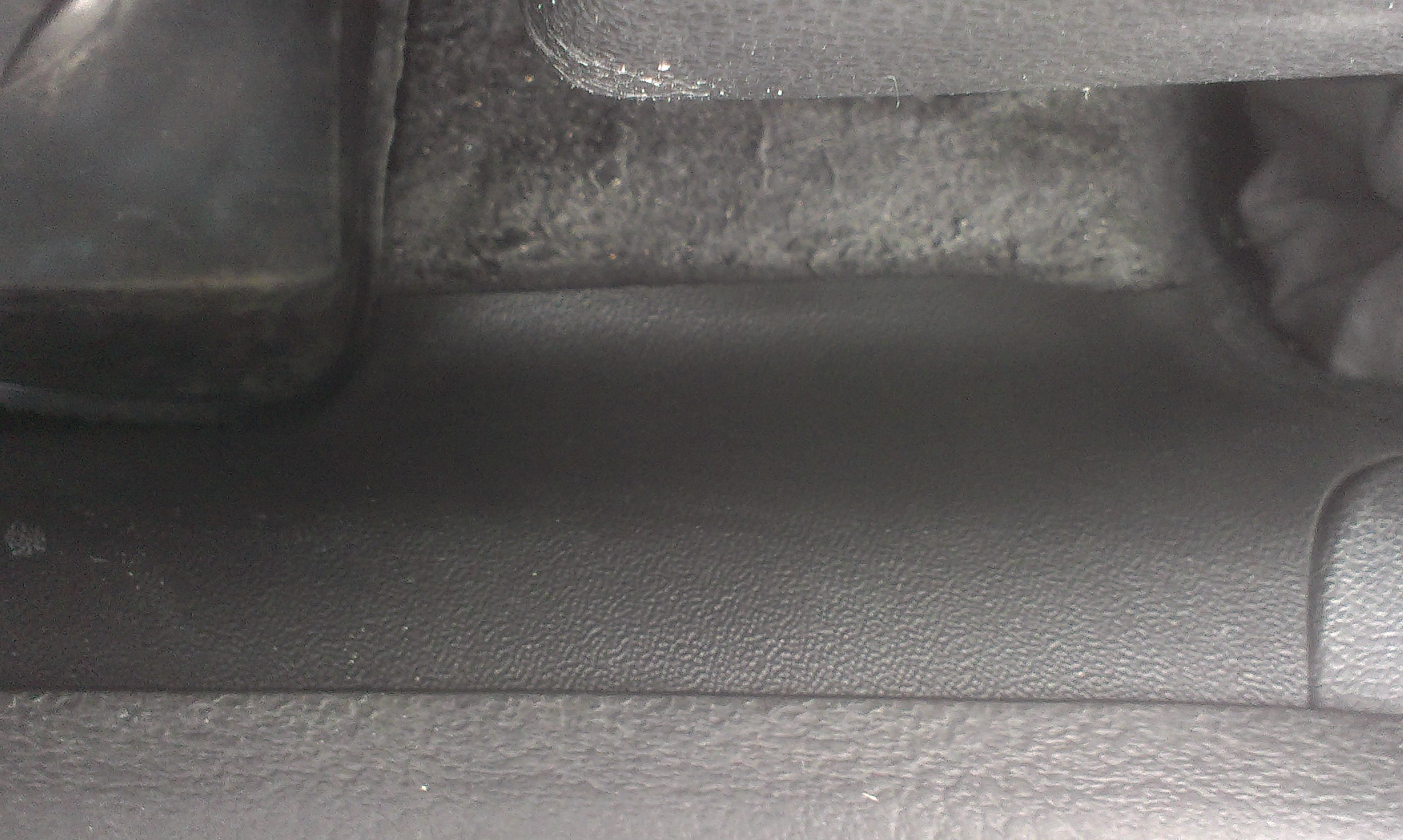

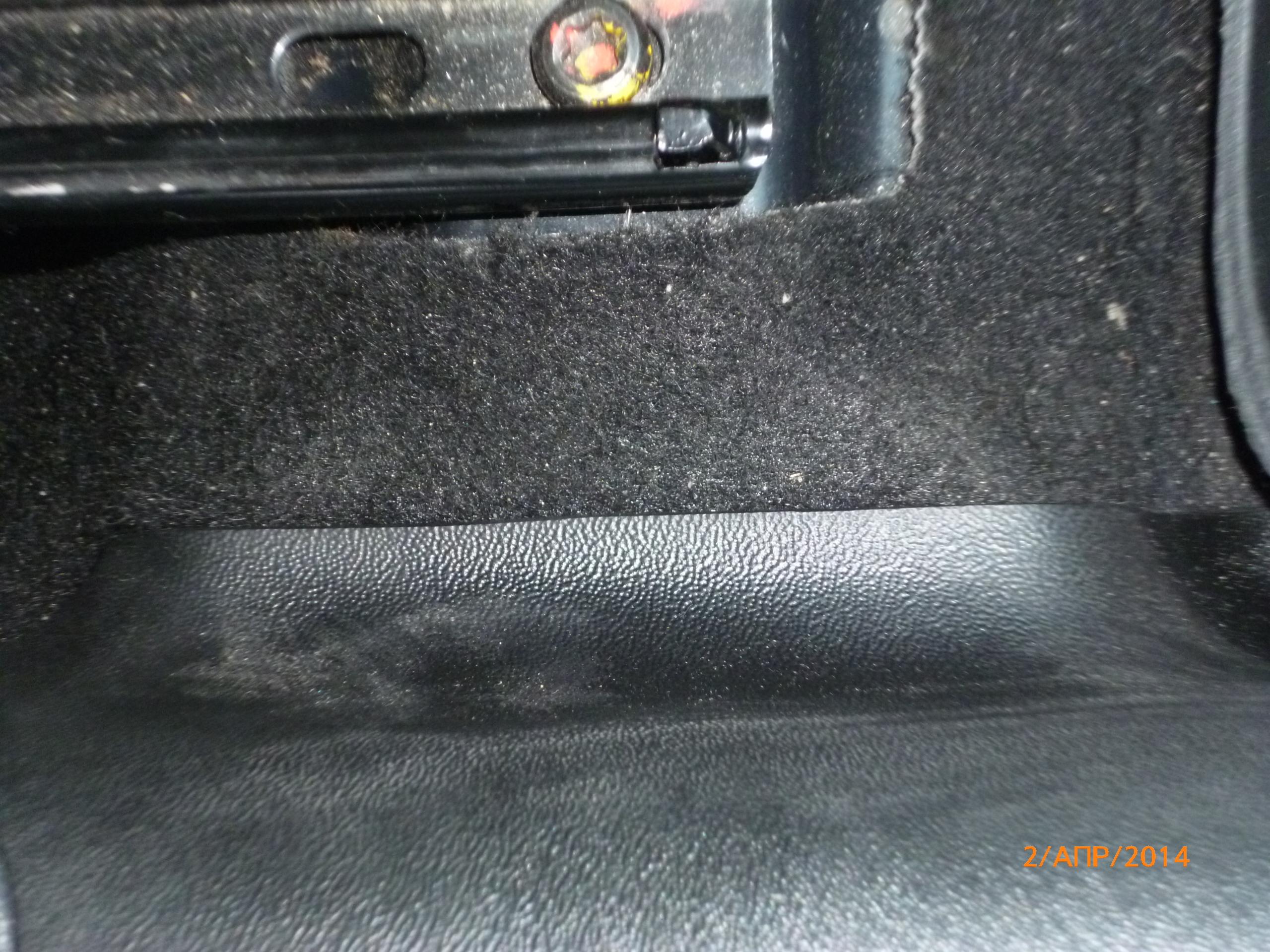

sokol1dv, сегодня посмотрел, нет там рёбер жёсткости.

aGt - спасибо, теперь смысл понятен - подумаем.

Ну вот кажись и нашлась проблема ненормально установливаемых передних накладок на ковролин, что на первых машинах этих ребер жесткости не было, а на выпускаемых позднее они появились, а на самих накладках под них нет выемок и накладки в них упираются.
Хотелось бы, чтобы ещё кто-нибудь из форумчан, кто машину покупал на ранних стадиях её продажи, что бы тоже посмотрели и отписались о наличии или отсутствия этих рёбер жесткости (смотреть мой пост №626 на этой же странице выше)
Последний раз редактировалось sokol1dv; 03.04.2014 в 10:52.
Старый 03.04.2014, 10:59   #640
У меня год выпуска 2013 февраль. Ребра жесткости стоят.
