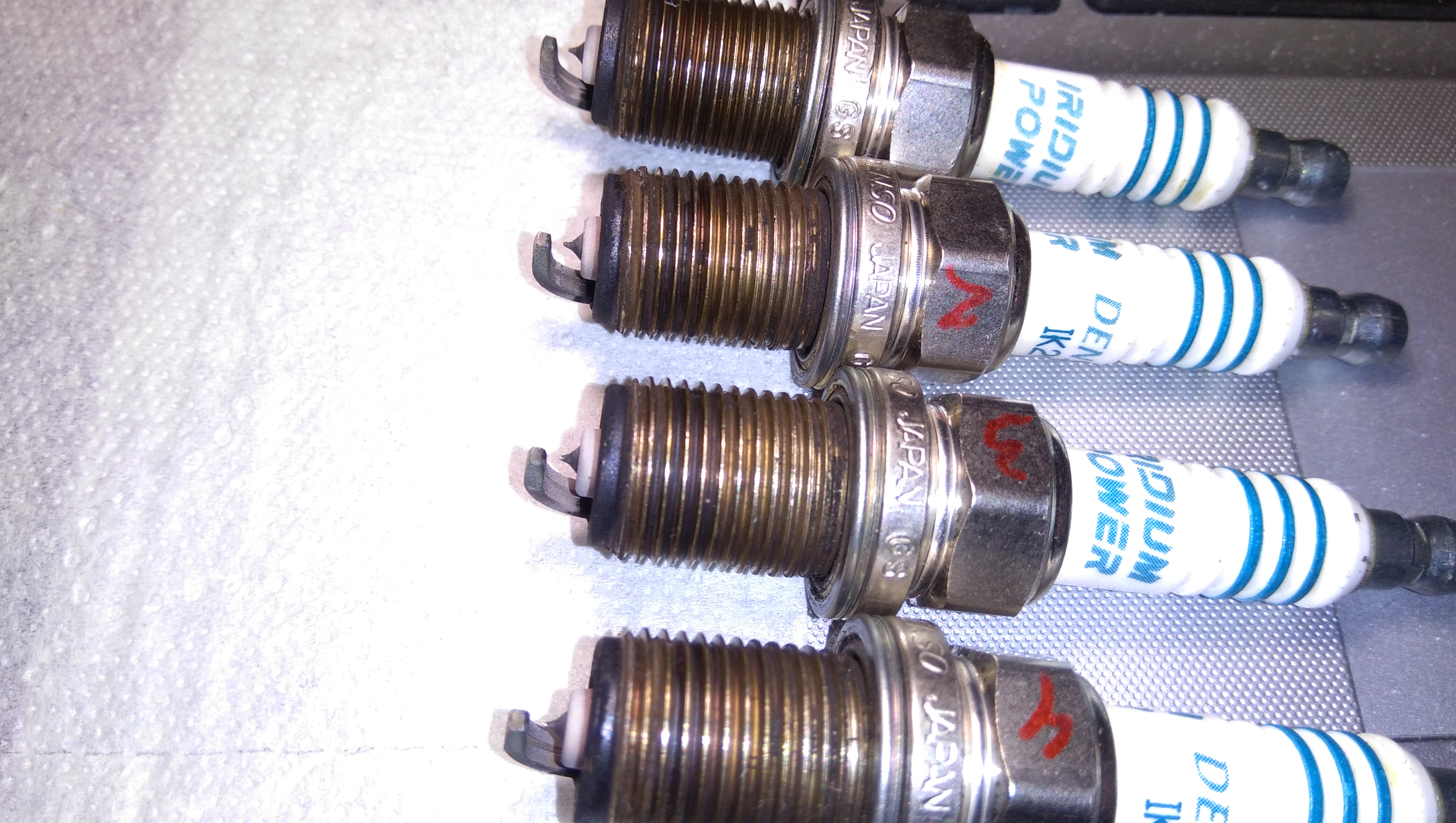

sam_vlg, я вообще не верю в 2х контактные свечи. Физика процесса говорит, что чем тоньше электрод, чем меньше размер ответного электрода, то тем лучше качество поджига смеси. У меня на VK20 зазоры растут до 2,5-3мм по мере использования и никаких проблем нет. Меняешь на новые - разницы никакой. Обычные свечи (у меня газ) качественно ходят 15 тыс. Потом это уже больше похоже на существование. Работают, но при смене на новые ты понимаешь как машина ожила. С иридием такого не бывает. На бензине, при хорошем его качестве, иридиевые без проблем могут пройти 100 тыс.
Вам ничего не мешает попробовать. Лично моё мнение - с иридием от Денсо промаха не будет. IK20 не пробовал, катаю VK20 и очень ими доволен. Только берите у оф. представителей, а то вероятность нарваться на подделку велика.

Двиг да, 2 литровый. На него одноконтактные лучше не брать получается? А ирридиевые 2х контактные бывают?
Особой разницы между IK20 и штатными для 2-х литрового я не заметил.Поначалу вроде расход снизился,но после 30т.км ( IK20) возникли сомнения по сниженному расходу.Расход все же больше зависит от водителя,стиля вождения. IK20 хорошие свечи,но дорогие,надеюсь "катать" до 60т.км.Заводские менял на 33т.км по рекомендациям,по работе и состоянию их можно было и не менять.
Есть кстати Denso IK20#4. Если я правильно понял, то это комплект из 4х иридиевых свечей. И этот комплект стоит (около 550р) примерно как 2 свечи Denso IK20, если их брать поштучно. Не великие деньги за 4 свечки.

В итоге родилась дилема, что взять, простые 2х контактные Renault 77 00 500 168, или ирридиевые но одноконтактные DENSO IK20#4 ?
Если не душит жабка:

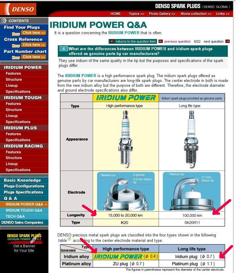

Не берите DENSO IK20#4 - выкинутые деньги! Это обычные иридиевые свечки! Срок службы 15ткм, от ТО до ТО! Имел такие, нормально первые 5ткм., дальше стухают, зазор становится больше, электрод массы очень сильно выгорает, при целом центральном.
Подгиб бокового не спасёт ситуацию, биметалл, разгибается от температуры обратно.

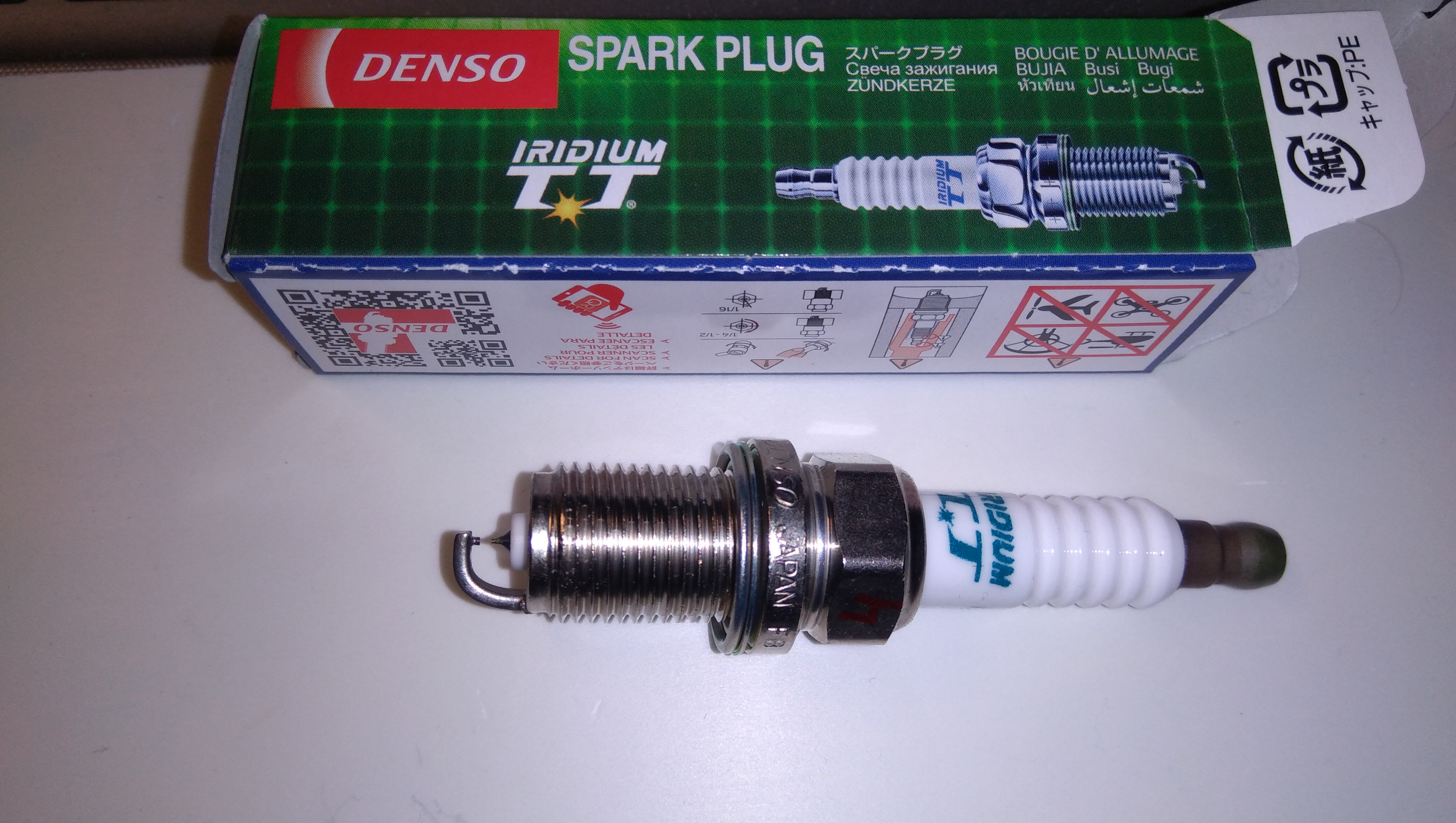

А берите DENSO IK20TT4 (4шт в коробке)
https://www.autodoc.ru/man/66/part/ik20tt4 и это цена за 1 свечечку)))
Сейчас поставил, пару недель назад, по деньгам с прежними небольшая разница.
168 хорошо выпадают центральным электродом в цилиндры))
Последний раз редактировалось hiker51; 23.01.2019 в 12:10. Причина: добавка
По конструктиву от IK20#4 чем-то отличаются? Чем они лучше то?
В описании на экзисте написано что расстояние между электродами 1мм, а у наших свечек вроде как требование 0,9мм. И на том же экзисте щас появились рейтинги запчастей (хз как они проставляются), и у этого комплекта 0,4 балла из 5. Что какбы настораживает. И ценник на одну свечку Denso IK20TT равен ценнику на пачку DENSO IK20TT4. Я понимаю, что оптом товар обычно дешевле но не таким оптом и не в 4 раза )

Был прецедент, на каком форуме уже не помню, но конструктив располагает к этому. Да и к оригинальным есть негатив даже по упаковке (нет транспортировочной защиты электродов) помимо самого качества.
Юзал такие на Дастере, для Логана 1,6 8кл. норм.
Иридий дешевле 500 рябчиков за 1 свечу не бывает! Читайте инфу полностью
Зазор IK20TT 0,9 по каталогу и в реале (измерял)
Зазор IK20 1,1 по каталогу и в реале (измерял) - эти говно (затраты/свойства/смысл установки)
В заказ на автодоке IK20TT4 ставится за цену 629р. ХЗ как они потом его будут исполнять, или манагер будет звонить и просить доплатить денег или привезут одну свечку. Но в заказ ставится этот номер и по цене одной свечи. Об этом я и писал, читайте инфу полностью

Чёрным по белому по ссылке: 1 свеча - 1 свеча но придёт (при заказе комплекта) в одной запечатанной пачке из 4 свечей, а не россыпью. Цена комплекта ессстественно около 2700 рябчиков!
P.S. Ёпытъ - сын ошибок трудных(с)
Не повезло Вам с ik20 (если Вы их вообще пользовали),моим скоро 40т.км "стукнет" и вопросов нет.

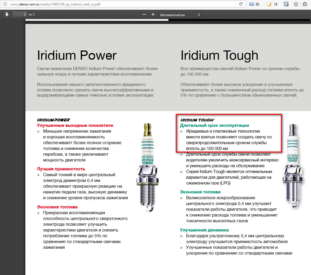

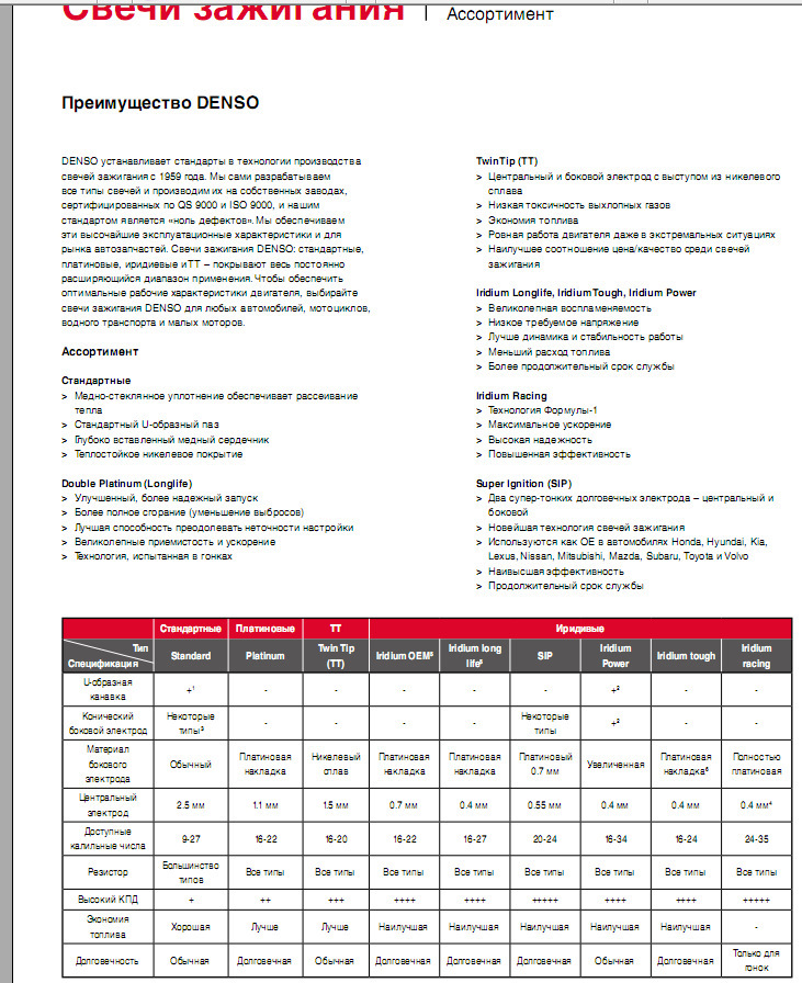

Про типа иридиевые свечи серии "иридиум повер"

hiker51
Сообщение от Водолей Посмотреть сообщение

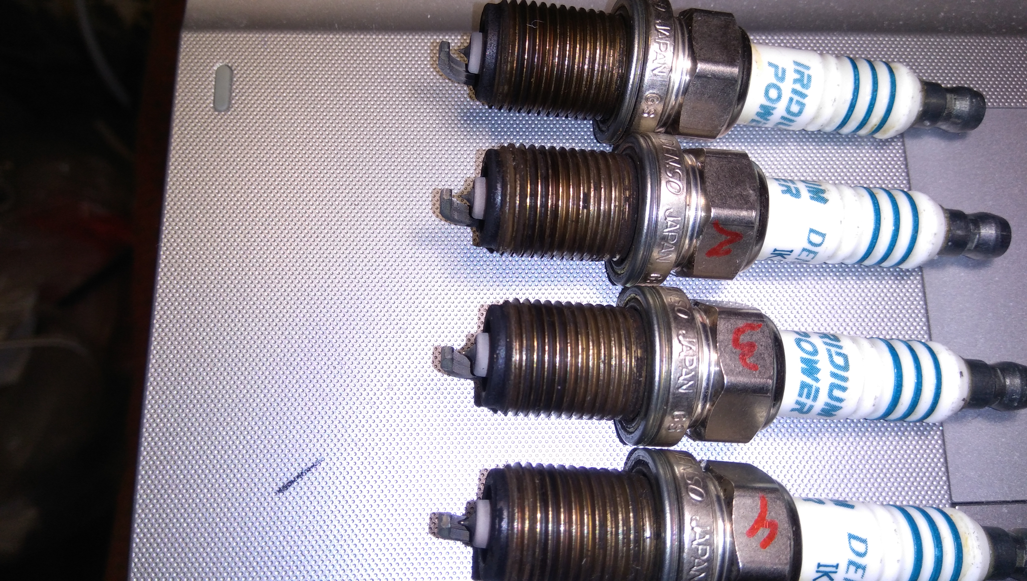

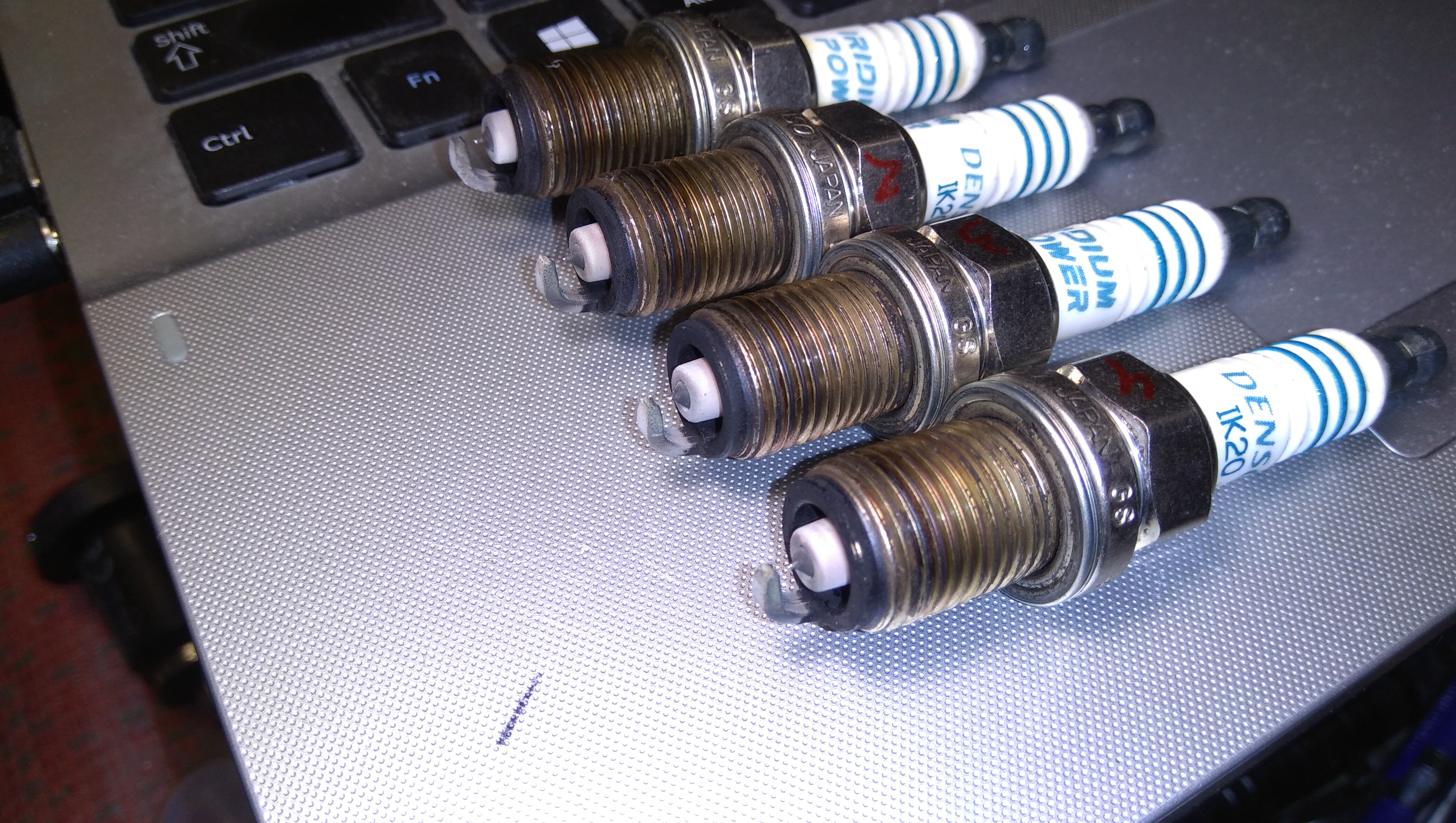

Так 25ткм на них проехал, раза 3 подгибал боковой, через полгода выкрутишь, опять 1,4мм, хотя выставлял 0,9мм (новые гонял на их штатном зазоре 1,1мм)
Пропуски зажигания в PID - датчиках от Puren для приложения Торк видно по цилиндрам, можете свои сейчас посмотреть, и придёт к вам паранойя ))
В общем Иридиум Повер ik20 - шляпа, обычные свечки со сроком службы "стандарт" за дорого.
Вот фото, первые 3 это снятые ik20 с пробегом 25ткм, с виду вполне ничего, а зазорчик большеват..., для катушек это не есть гут.
Да, и ещё сопротивление на одной из 4 стало 6,5кОм, на других 5,2кОм.
Последнее новые ik20tt, типа лонг-лайф, все по 5 кОм, посмотрим...
