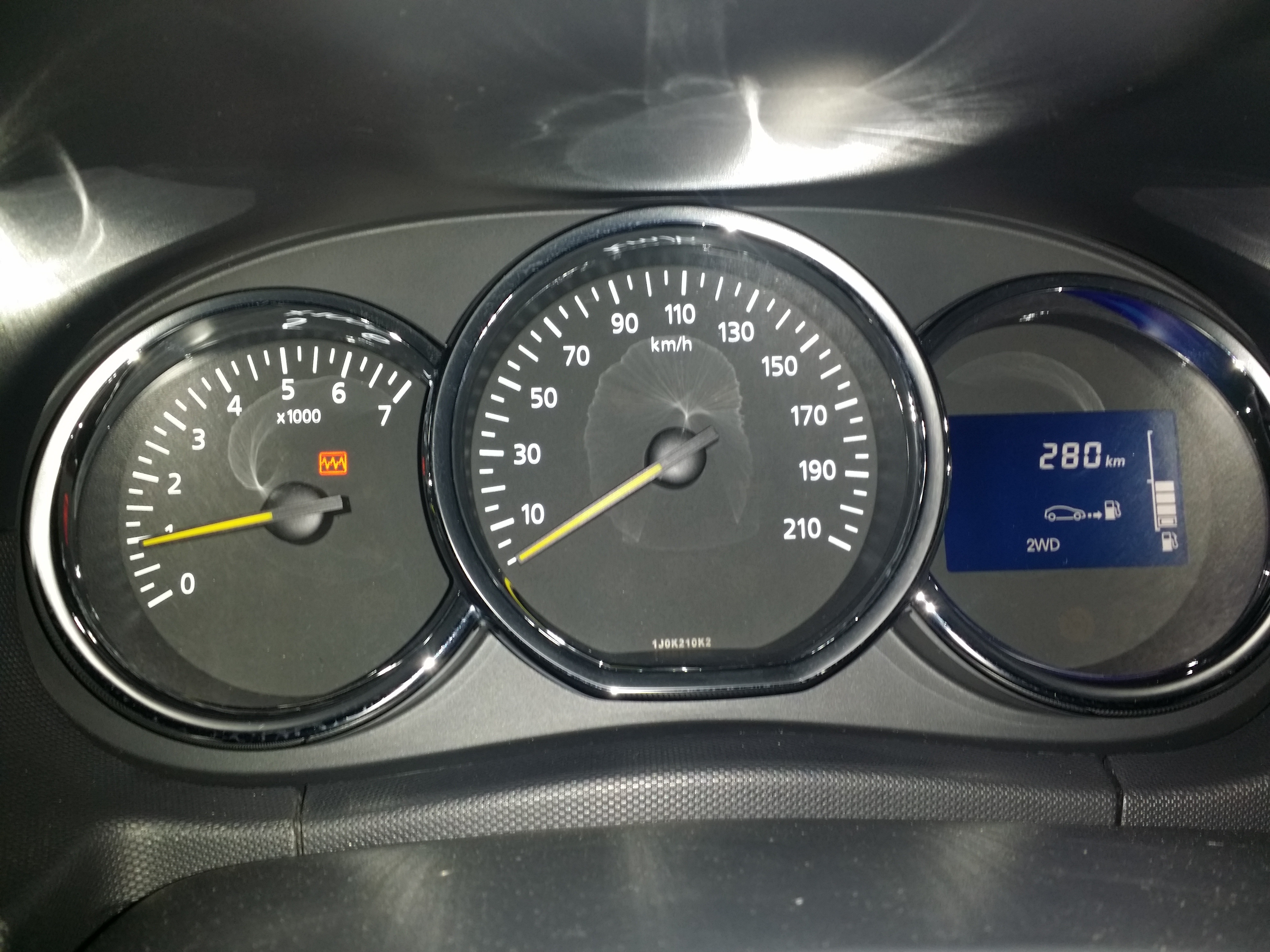

Сегодня, кстати, опять глюк. Я ждал в-принципе... Повторное включение зажигание в режиме турботаймера и "пила" + 2WD не заставила себя долго ждать. Правда не сразу, а через 3 мин. после начала движения...
