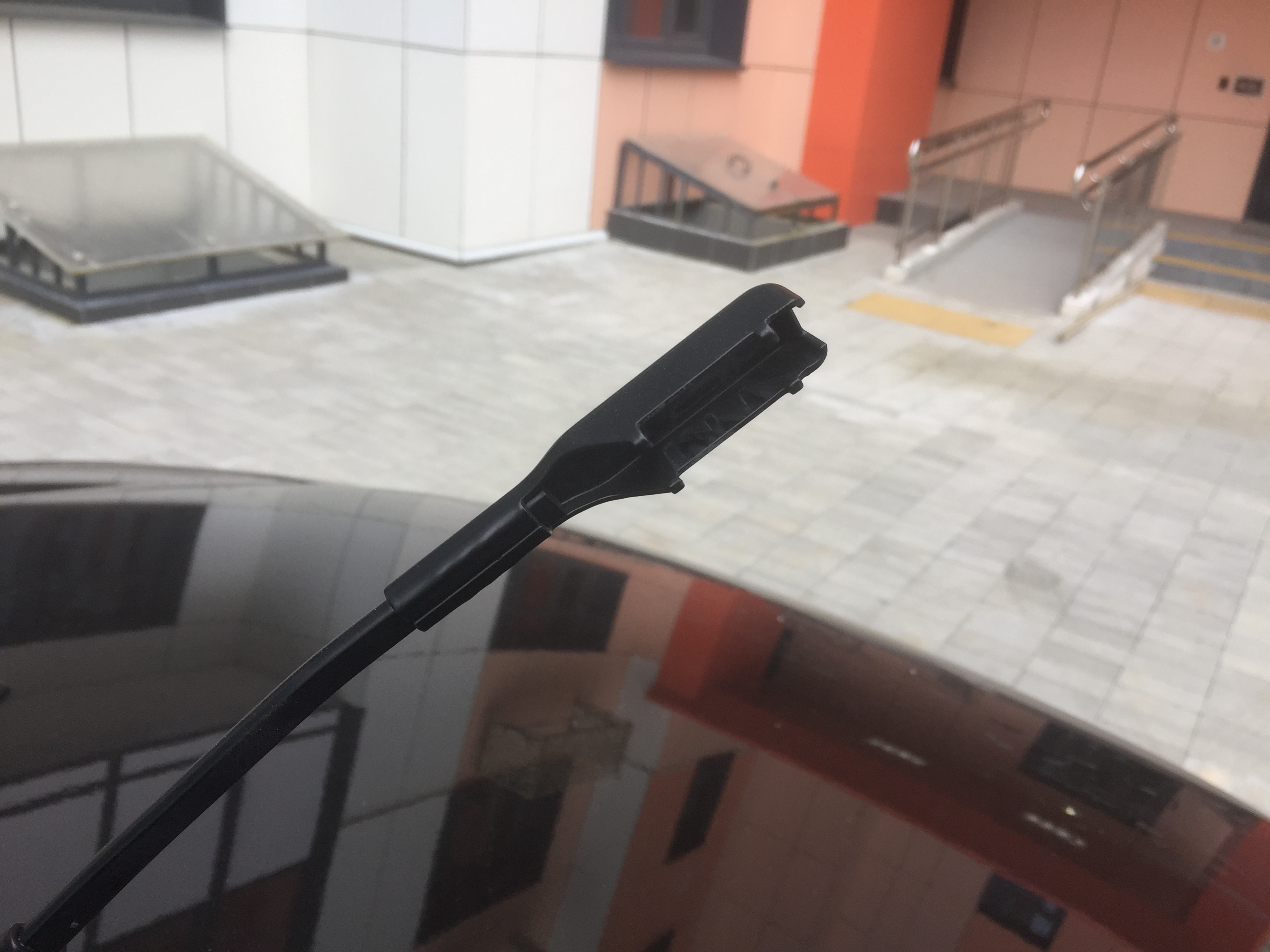

На Ф2 с завода начали ставить стеклоочистители нового образца вместо привычного крючка. Тем самым привязали владельцев новых Ф2 к покупке оригинальных щеток у ОД, так как никакие другие не подходят. Видимо они решили подзаработать на щетках (крохоборы). Такая проблема чуть ранее возникла у Каптюрщиков, и они нашли решение данной проблемы путем установки поводков с крючками от Шевроле Каптива (но и там не все гладко). Настал черед и нам, друзья, решать эту проблему. Хватит кормить лягушатников. Какие есть соображения?
![]() *************** каталожные номера поводков Итог обсуждения. Asam-SA 30365 правый поводок, Asam-SA 30364 левый поводок, крючки. При замене щеток, поводок цепляет за капот! GENERAL MOTORS 96543065 Последний раз редактировалось dg972; 10.04.2019 в 14:24. |

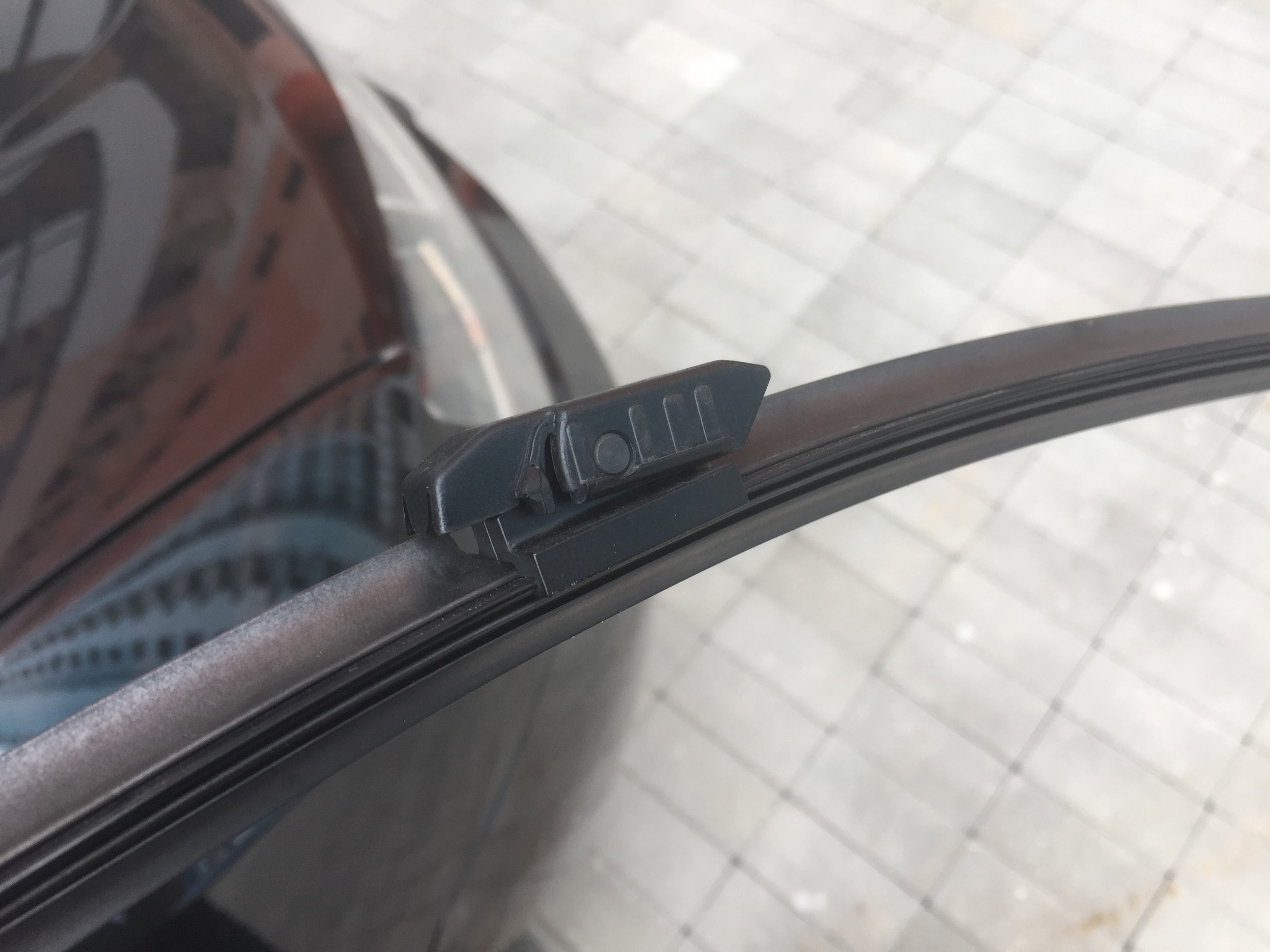

Всем добрый день! В мае поменял своего коня на ресталингового. Столкнулся с проблемой подбора щёток, так как крепление оказывается не крючёк. Новое крепление. Сталкивался кто то стакой же проблемой? Как оно называется и где искать?
