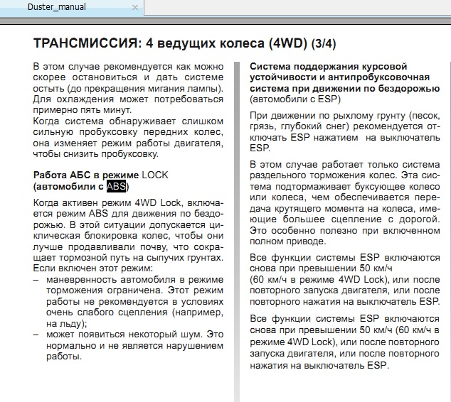

Есть мануал на дастер - там есть интересные моменты:

В моем утверждении нет противоречий с Вашими выкладками, в них описание особенностей работы ABS в режиме Lock
мешают НОРМАЛЬНО передвигаться по слабонесущим и другим пакостным поверхностям.
Мне не понятны Ваши претензии. Ведь если верить мануалу, то эти системы помогают передвигаться по всяким пакостям.
И еще -посмотрите в мануале стр2.15(последний абзац) и сравните с тем что на стр 2.13.
---------- Сообщение добавлено в 01:27 ---------- Предыдущее сообщение размещено в 01:22 ----------
И еще маленький совет,если позволите, читайте мануал критически ,в нем много не точностей.

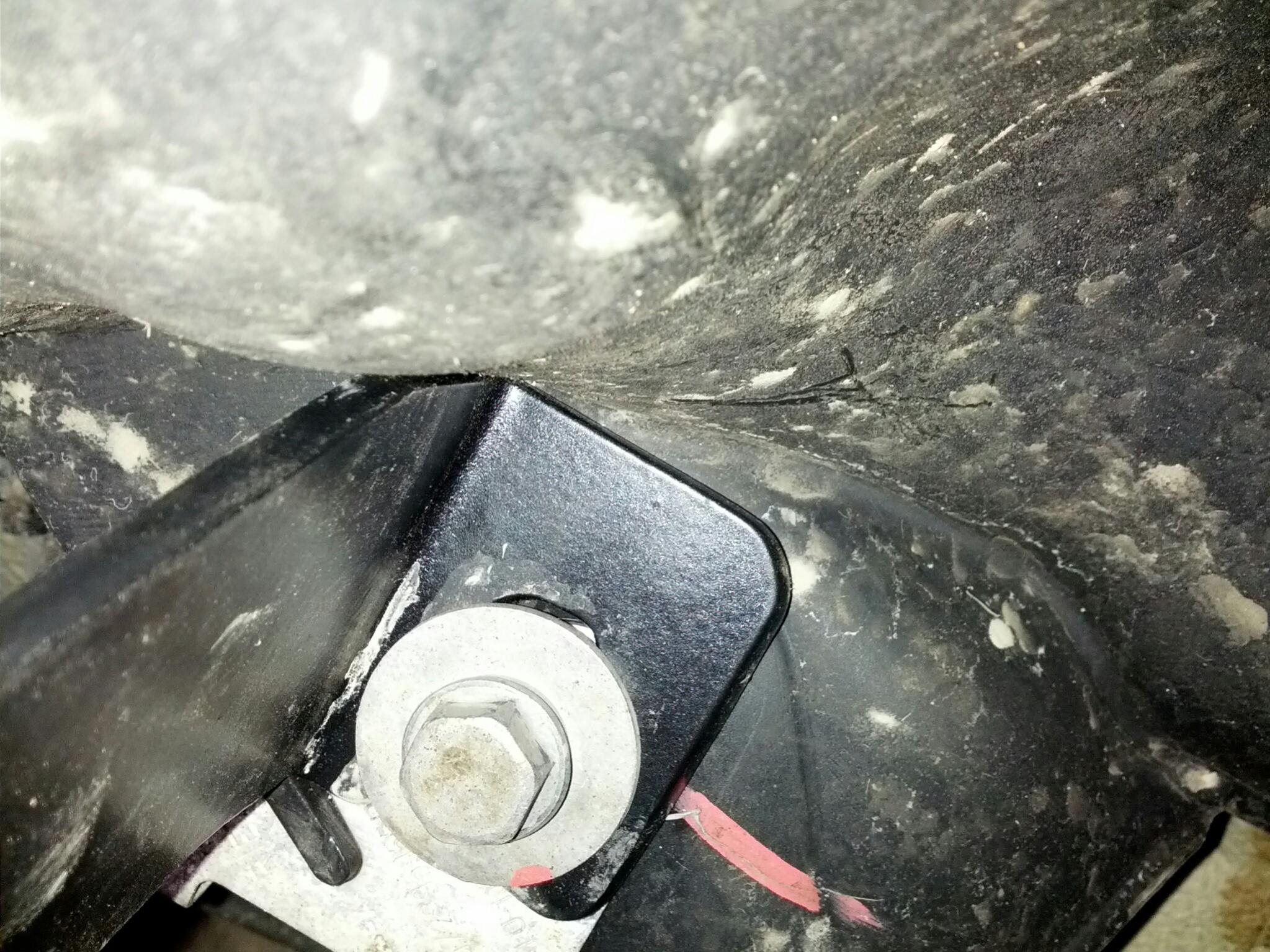

вчера поставил защиту картера и бензобака, минут 40 наверное потратил, больше с кронштейнами разбирался)))
потом уже заметил что на них и на защите рядом с местом установки есть метки.
один кронштейн так и не понял как правильно поставить.
слишком близко к баку
а дальше от бака отодвинуть мешает какой то фиксатор пластиковый, резать его не решился.
ID:	5638   Нажмите на изображение для увеличения
А кувалда? У тебя есть такая штука?)))

там хватило бы ножа, чтоб срезать выступающее.
