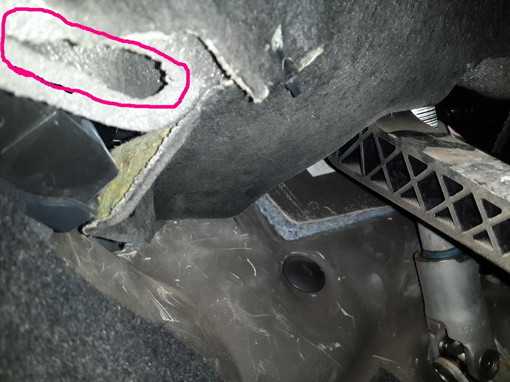

glebka, заслонка открывается и закрывается. Именно при установке на внутрисалонный забор идёт там тёплый воздух. Где то печка хапает уличный воздух.
По рециркуляции я знаю давно, ещё по более ранним машинам.
Если бы эта заслонка не закрывалась до конца, то со всех сопел дул бы холодный, а у меня вся левая сторона салона до кипятка прогревается, а с правой постоянно дует холодом.
да нет же - при незакрытой до "ступеньки" положении заслонки дуть будет из сопел. теплый а в салон пойдет холодный
дуть будет из рециркуляции -
проверяется кстати достаточно просто - снимается решетка та что над омывателем и закрывается наглухо воздухозаборник печки...
но если у вас точно с правой - то первым делом фильтр салона вытащить/ поставить...
заглушка на правой стойке на месте ?- пассажиру в правую ногу дует ?

Точно справой стороны дует. Именно пассажиру в правую ногу. Именно ледяной воздух.
Старый 02.12.2015, 00:31   #6
glebka
Адрес: SPb
Сообщений: 365
glebka
отгибаете ковролин со стойки и смотрите наличие поролоновой заглушки в дырке (там она еще провода обнимает)
либо я пас (если нога пассажира правая)- найдете скажите...

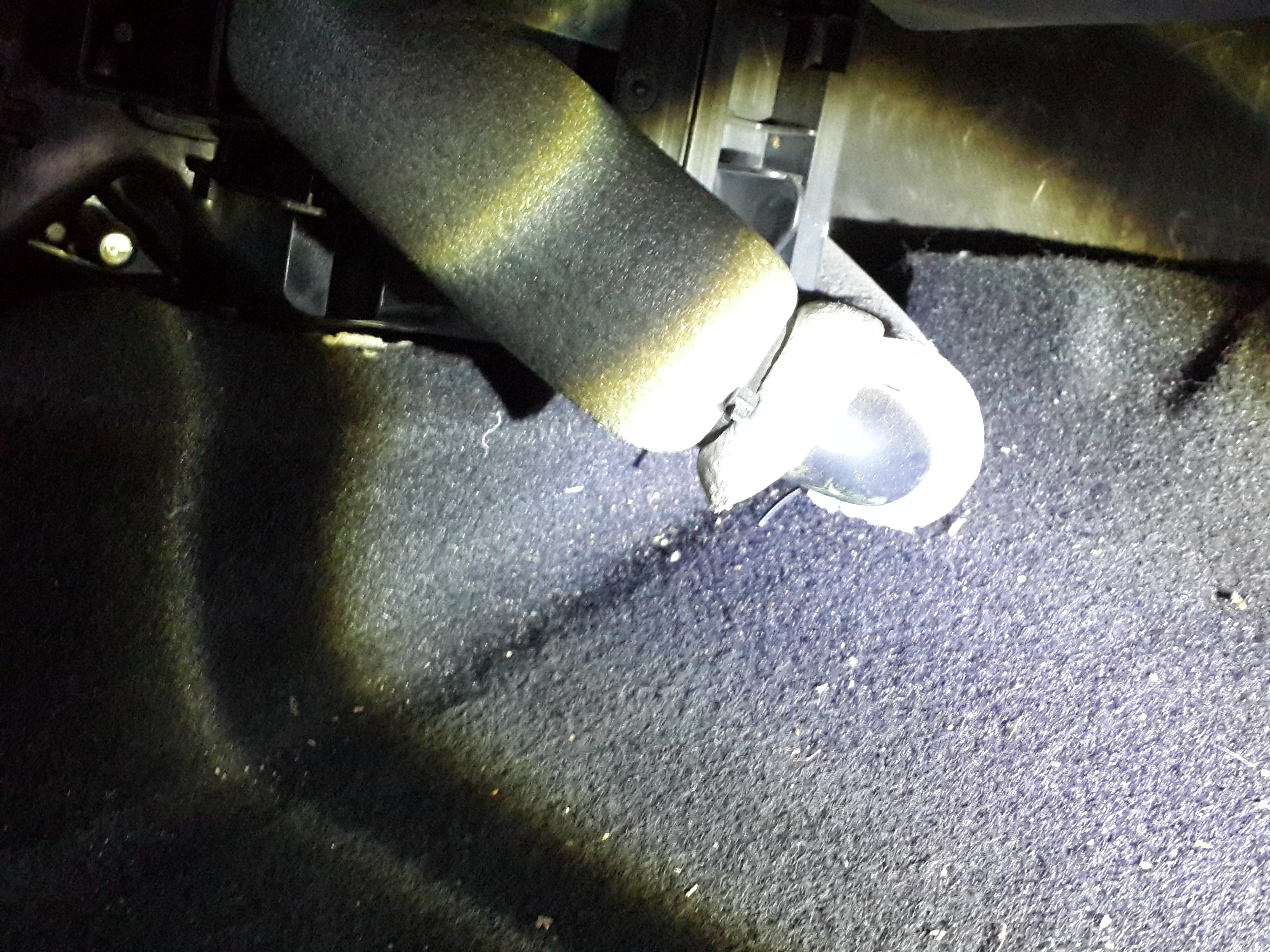

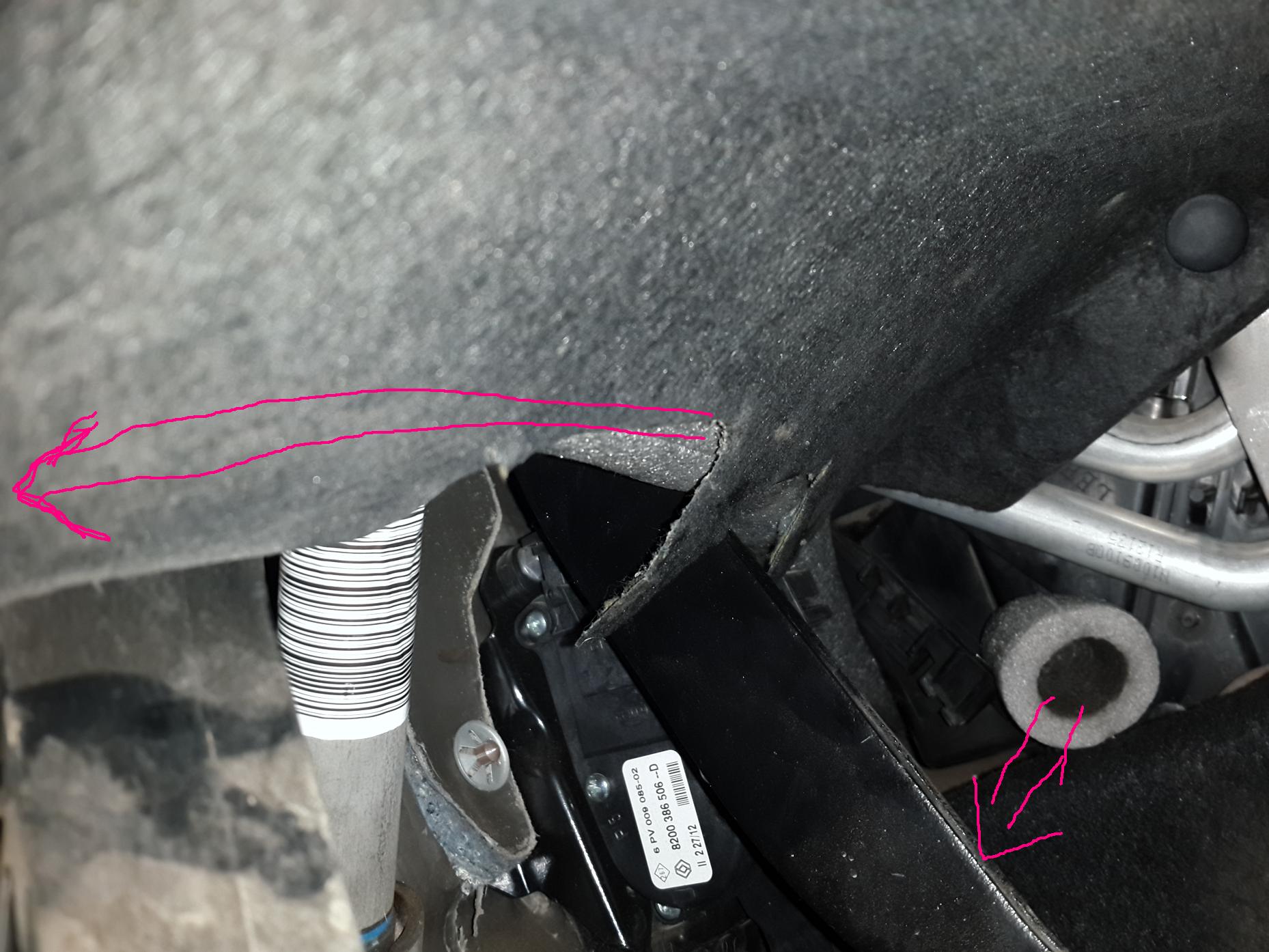

Alek-han, А как
"забрал" с помощью термоизоляционной трубки и провел в область левой ноги водителя.
поподробнее можно-лучше с фото если можно?!
Старый 06.12.2015, 22:33   #10
Alek-han
Аватар для Alek-han
Адрес: Щекино-Тула
Авто: 2,0 4WD, Luxe
Сообщений: 492
Alek-han
Сообщение от Амиго Посмотреть сообщение
Alek-han, А как
На трубке делаем косой срез(чтобы не смялась) и вставляем в один из дефлекторов ног пассажира. Трубку пускаем вдоль кузова и принимаем в районе педали газа, ведем перед педалями по контуру торпеды. На краю торпеды есть мягкая обшивка, крепим трубку к ней хомутами. Обрезаем трубку и делаем длинный срез для большей площади обдува.
В месте изгиба поставил колено (можно и без него).
Из той же трубки сделал направляющую дефлектора ног водителя.
Фоткать особо нечего.

Мою проблему победили. Не знаю кого мудаком называть, то ли сборщиков на заводе, то ли диллера продавшего мне машину, но оказалось что эти уроды не удосужились не то что салонный фильтр поставить, заглушку даже не поставили. Вот и хреначило ледяным воздухом справа. Сейчас пекло в машине.
