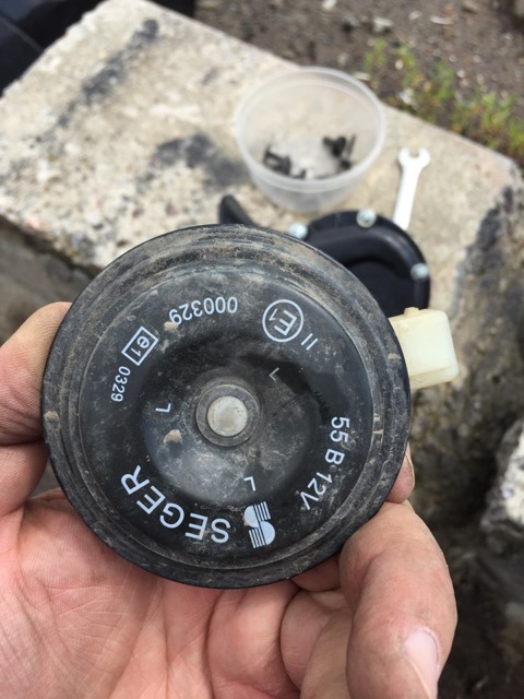

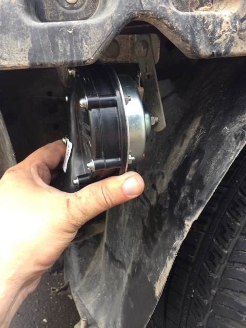

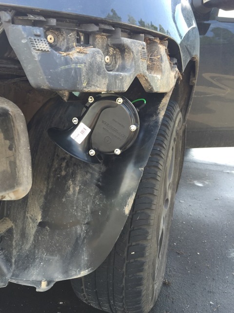

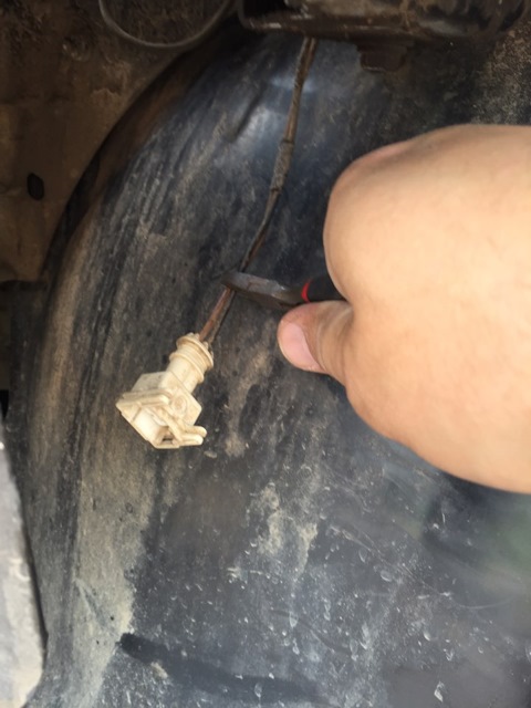

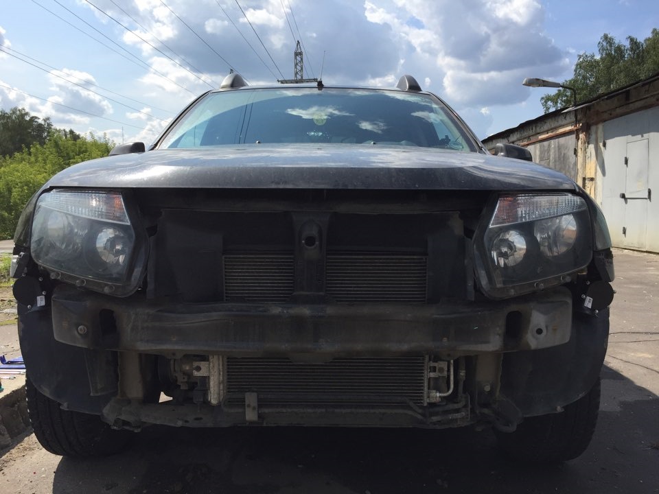

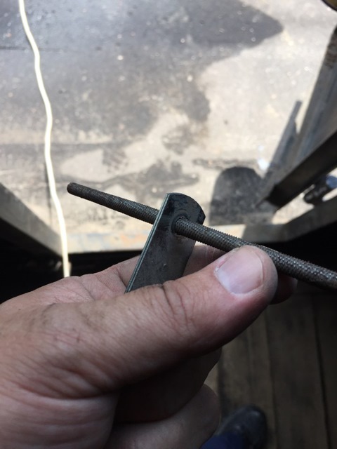

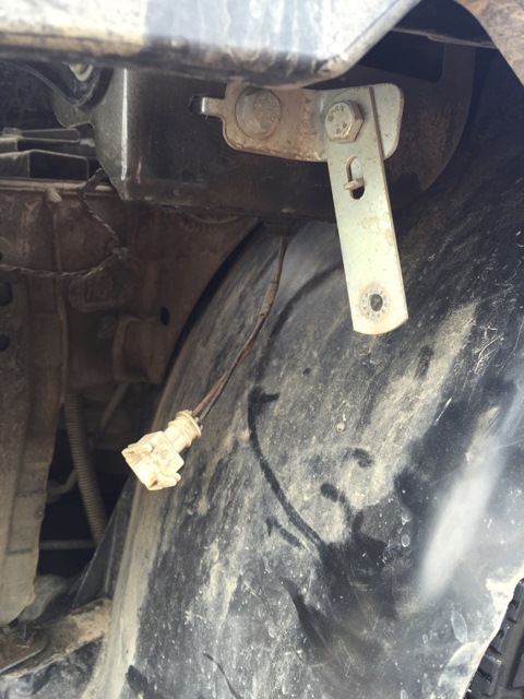

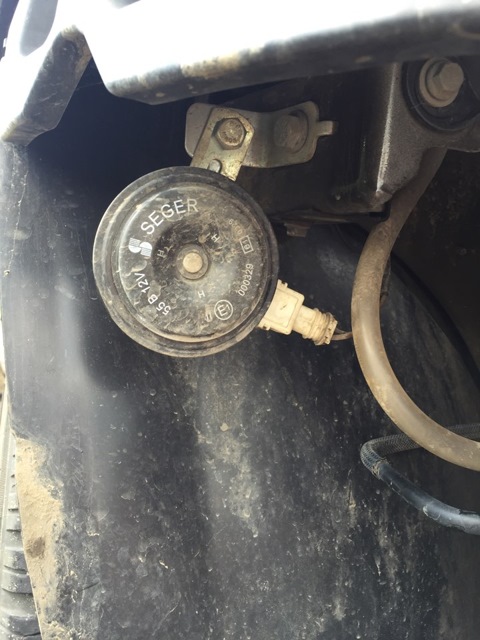

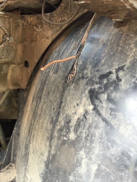

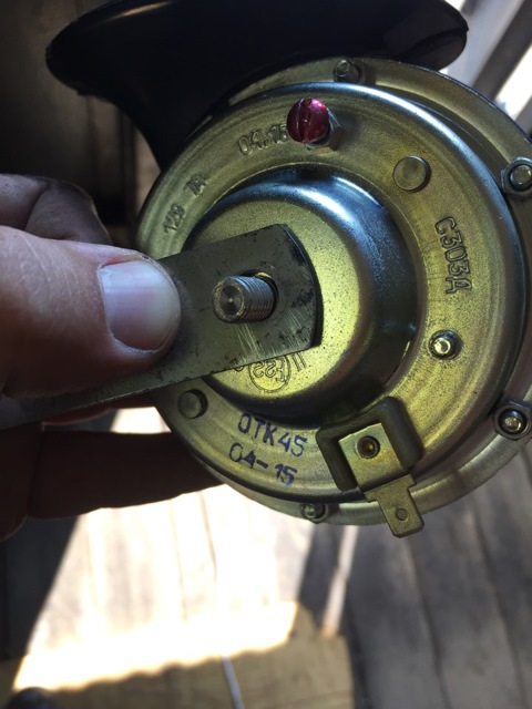

Поставил Волговские сигналы, короче принял решение подключать без реле, штатные стояли два блина, на них один предохранитель на 15А, посчитал по формуле, кнопка должна нормально выдержать волговские по 7А, гудеть беспрерывно по 10 и более секунд не собираюсь, гудеть можно прерывисто и без фанатизма. Народ и до меня ставил и всё нормуль. Штатные полностью демонтировал. Ниже процесс. Для удобства бампер снимал.
Штатный
Волговские

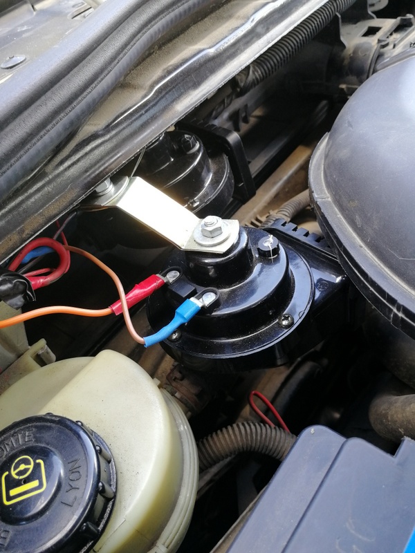

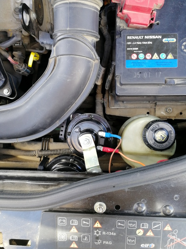

Штатный стоит в очень неудобном месте во всех отношениях.
Переместил,поменял сигнал на более приятный,через реле подключен,не мешает,удобно менять и контролировать.

Сигналы специально ставят под бампер чтобы звук шел вниз и отражался от дороги. А до недавнего времени ставили за решеткой радиатора,чтобы шел вперед...
У Вас же он идет внутрь ... Толку от такого ?
Последний раз редактировалось RinGun; 18.06.2019 в 00:12.
Старый 18.06.2019, 02:50   #18
Водолей
Регистрация: 13.04.2017
Адрес: Россия,МО
Авто: 2.0, АКПП, черный,2017г/в
Сообщений: 246
Водолей
Ну там где он изначально стоял было еще хуже,пробовал.Можно довернуть и вперед немного,там есть просвет над радиатором,но пусть еще и пыль сдувает(шутка).
