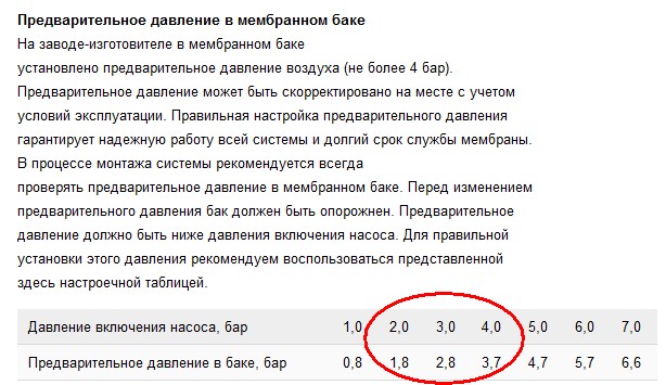

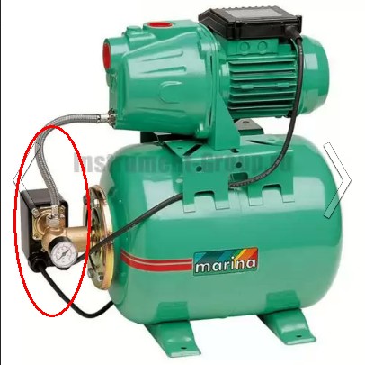

Кран должен быть вот такого типа: со сливом. Т.е. перед проверкой вы закрываете кран, через слив сливаете с бачка жидкость, и только после этого проверяете давление в бачке. В противном случае вы замеряете давление в системе отопления. Если у вас обычный кран, то после его закрытия расш.бак нужно отсоединить от системы отопления. Давление проверяется только в пустом расш.баке!

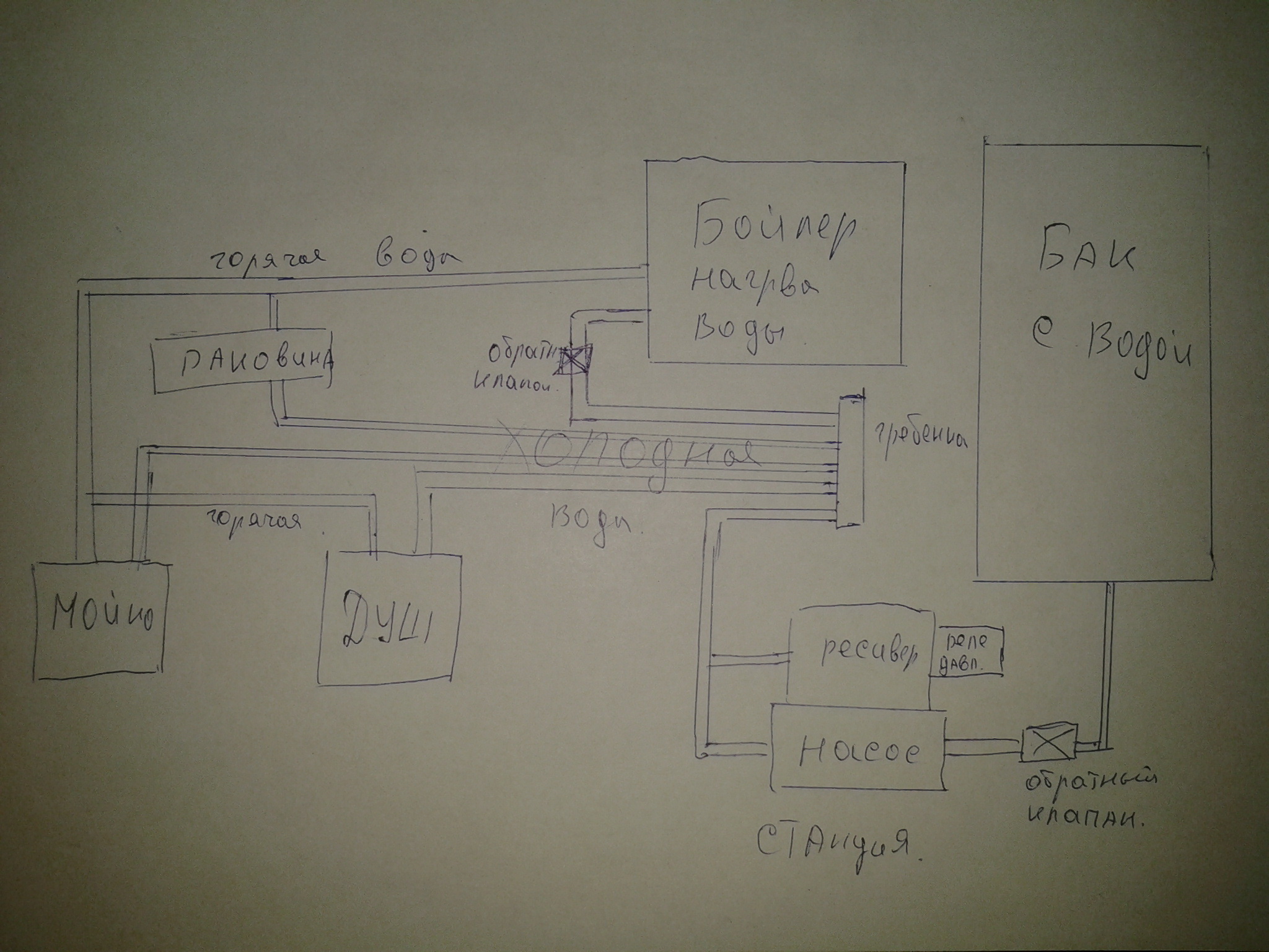

Тут вспомнил, имеется у меня одна проблема , домашние уже задолбали претензиями , люди тут умные может какие версии накидаете . Проблем в том:человек моется под душем , выставил себе нормальную температуру воды смесителем . но в момент включения насоса( водяной станции ) резко меняется температура воды , идет холодная . Насос поработает секунд 20 наберет давление выключится , температура опять нормализуется. . Минута примерно пройдет давление упадет в системе , реле сработает- насос включился и опять прет холодная вода на клиента в душе ., при этом другие краны в доме никто не открывает. Что может быть ?
Схемку я тут корявую накидал , но умным людям я думаю все понятно будет что к чему . ничего лишнего. Раньше так не было , примерно год назад началось , связать с чем то не могу . Смесители в душе менялся , но это не изменило ситуацию . |

А бойлер какой-электрический? Сколько лет работает? Возможная причина - ухудшение протока горячей воды через бойлер из-за отложений в трубках бойлера, соотв. при включении насоса холодная вода может передавливать горячую. Надо проверить разницу в давлении гор.воды после бойлера и давление на гребёнке во время работы насоса, хотя разницу можно не увидеть (нужно два одинаково показывающих манометра).
Что делать: 1.промыть трубчатку бойлера (если накипь - средством от накипи) 2. установить редуктор на линию холодной воды к душу после гребёнки и отрегулировать ( но это крайний вариант и не очень хороший). P.S. Желательно бы марку или схему бойлера, а то гадать - не благодарное дело, А! Обратный клапан проверьте перед бойлером: бывает что залипает и полностью не открывается( что скорее всего и есть) |

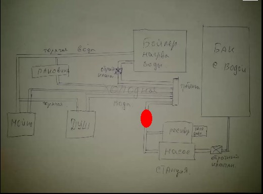

Первая ошибка - бойлер ГВС подключен в коллектор, как рядовой потребитель ХВ. Коллектор, это прибор, равномерно распределяющий давление по всем потребителям. Но гидр.сопротивление лейки душа и бойлера весьма разное. И поэтому ХВ и передавливает в лейке горячую, пока бойлер набирает давление. Как только он набирает, баланс выравнивается. Бойлер необходимо подключить, через тройник, сразу после станции. Т.е. создать системы холодного и горячего водоснабжения, с более менее выровненным балансом давления. Тройник, который разделит системы ХВ и ГВ желательно взять не менее 1", лучше 1 1/2". В этом случае он сыграет роль коллектора, выравнивающего давление в этих системах. На насосной станции необходимо проверить реле давления и подрегулировать. Скорее всего давление, при котором станция включается, несколько понизилось. Либо вообще заменить релюшку на современную, электронную, с защитой от сухого хода. В Леруа Мерлен был неплохой выбор таких реле. И в ресивере давление лучше подкачать, до 2-2.5 атм. 1,5 атм маловато. Постарался написать более менее понятным языком.

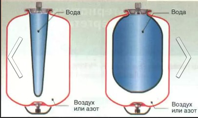

ну или подобное ему. Работоспособность ресивера влияет только на периоды времени между включением и выключением станции. Поскольку конструкция мембранного расш.бака выглядит так то проверить мембрану можно легко: отключите станцию, откройте кран, что-бы сбросить давление в системе. Когда вода перестанет течь, попробуйте приподнять ресивер, он должен быть пустым. Если в нем есть вода, значит мембрана накрылась.
