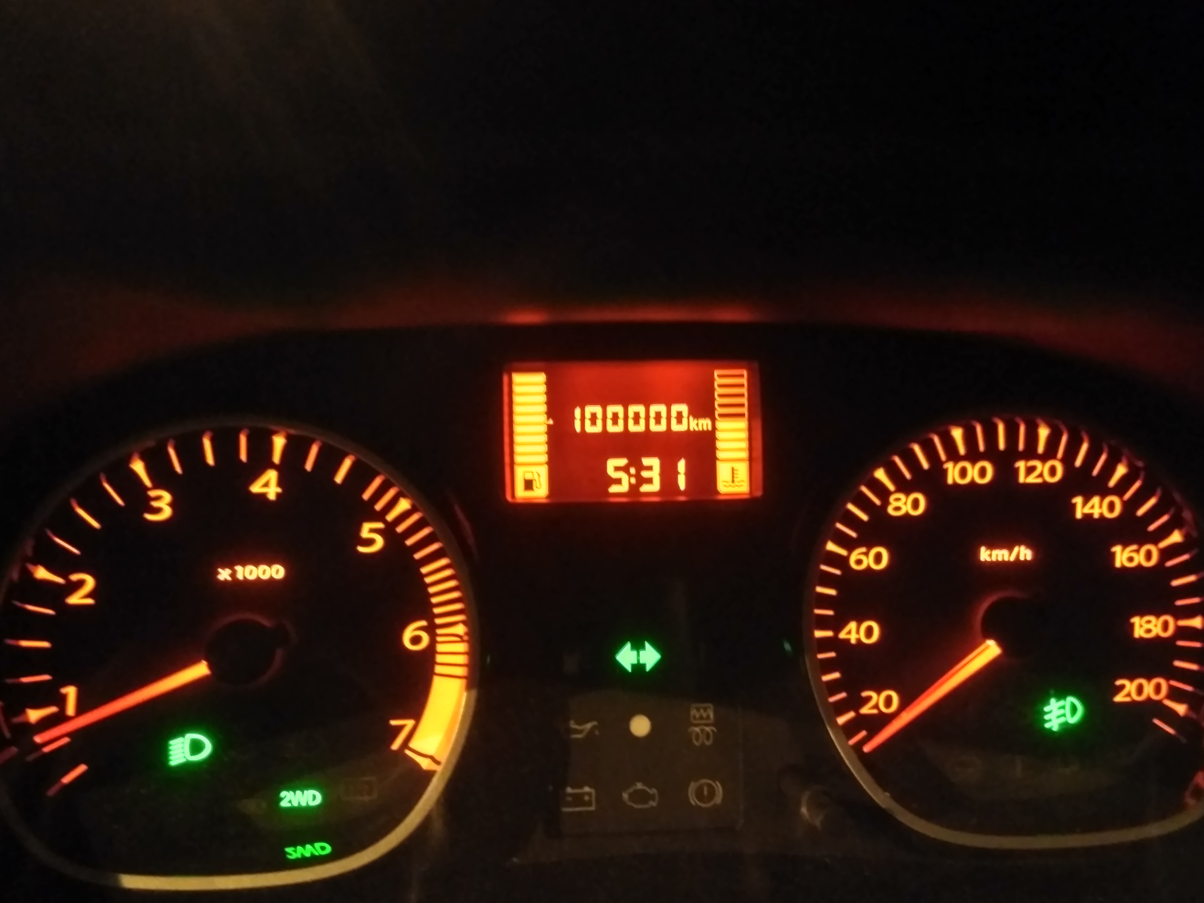

Приветствую всех !!!
Давно не заходил к себе в гости .
Но вот и свершилось перемахнул мой Дастер 100.000 рубеж.
Было это еще в конце октября.
Теперь уже пробег 104.000 или чуть больше.
В общем и целом все очень и очень классно.
Машинка любима всей семьёй , всем нравится и все в ней меня устраивает.
Своевременное и бережное ухаживание за машинкой подарит вам много положительных эмоций.
А воообсче ДРУЗЬЯ с наступающим ВАС ВСЕХ Новым Годом!!!!
Не знаю как вам , но сцУко было в этом году копец как тяжко.
Так пусть оно так и останется там где то далеко и больше уже не достает нас .
Удачи вам всем в Новом году ,друзья , подписчики и просто гости нашего семейного форума!!!!
