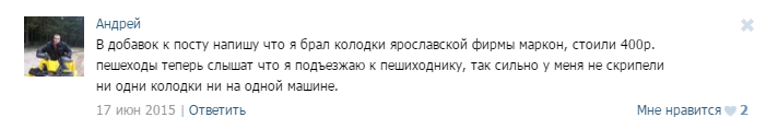

Поставил тормозные колодки Маркон пробег 90600+ отсчет пошел, сколько продержаться.
Говорят что они скрипят сильно, и пешеходы от скрипа "разбегаются"...

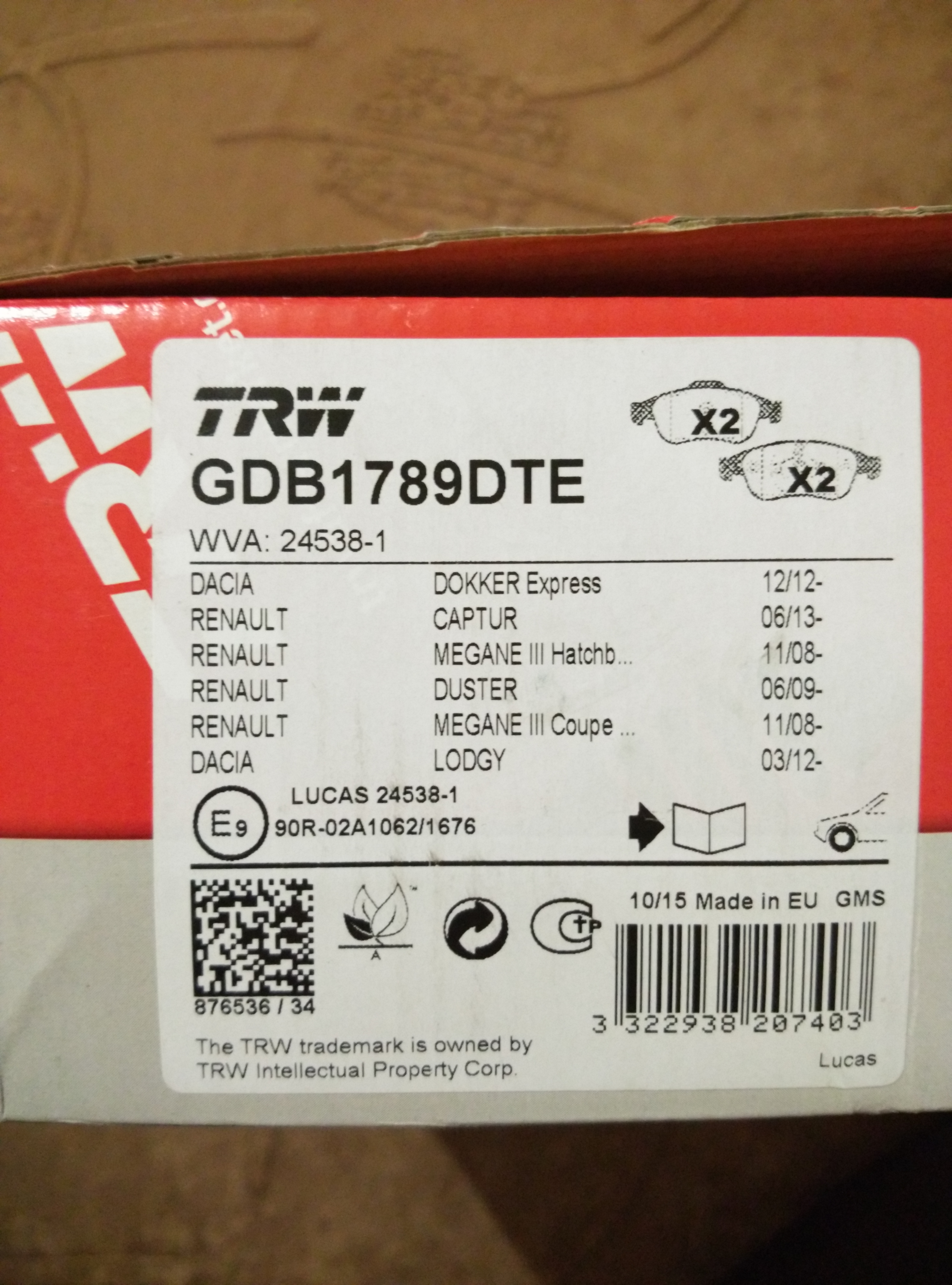

pdm

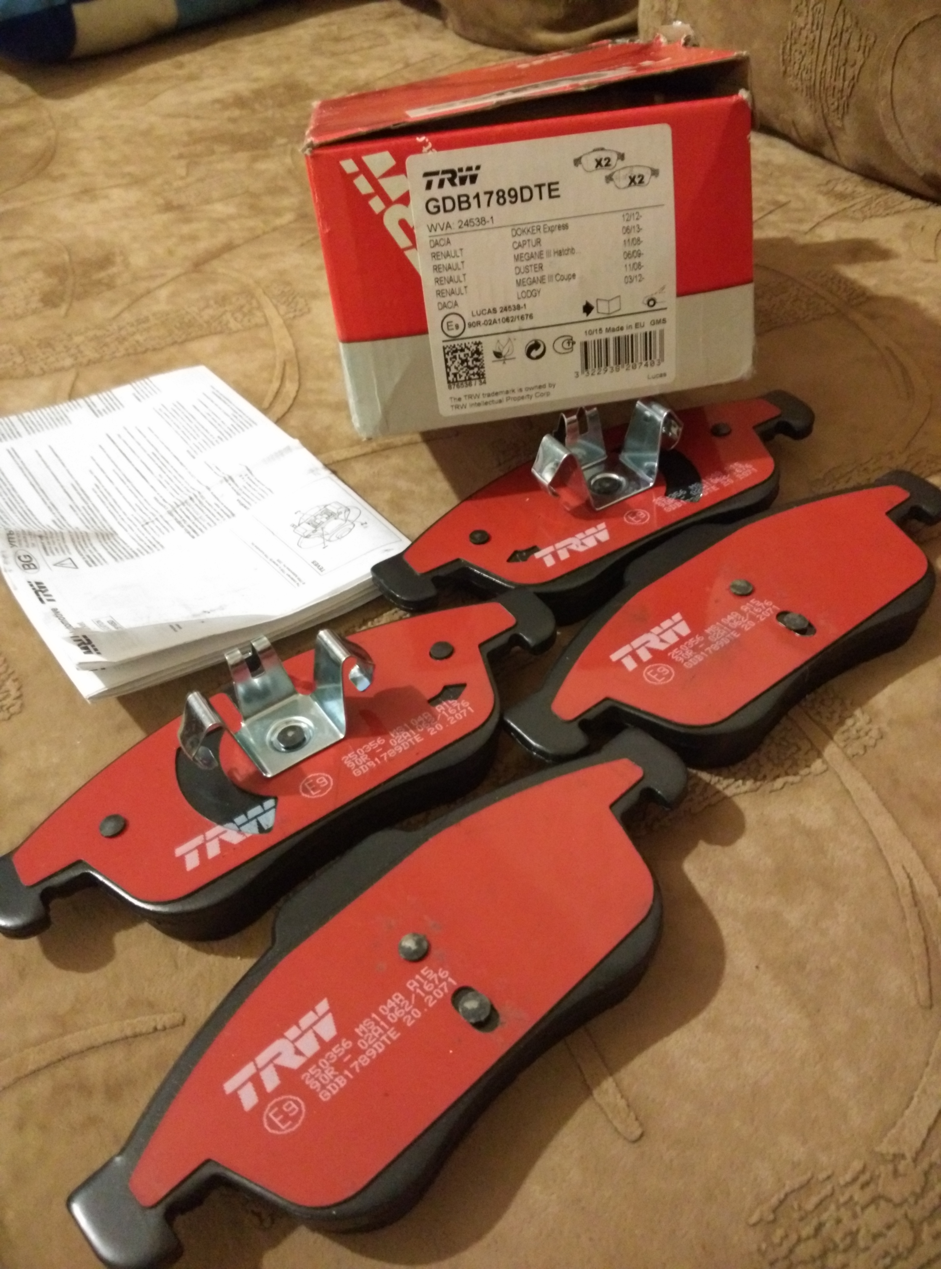

Купил на AUTODOC колодки TRW GDB1789DTE с керамикой. При переобувке буду менять, впечатление отпишу позже.
P.S. На родных пробег 65+ тыс. (на фото), пока не скрипят, но думаю уже на подходе

Сообщение от pdm Посмотреть сообщение
Тоже хочу их попробовать, но в сочетании с Бремо перфорированными.
Зиммерман уже не бюджетно.
Такие же ставил при пробеге 65500. Сейчас 72000. Мне понравились, тормозят хорошо, скрипов нет.
Сергей

pdm
А как по сравнению со штатными?
Не хуже точно. Первое время на малой скорости на привычном усилии на педаль тормоза машина "кивала". Я доволен колодками.
Сергей

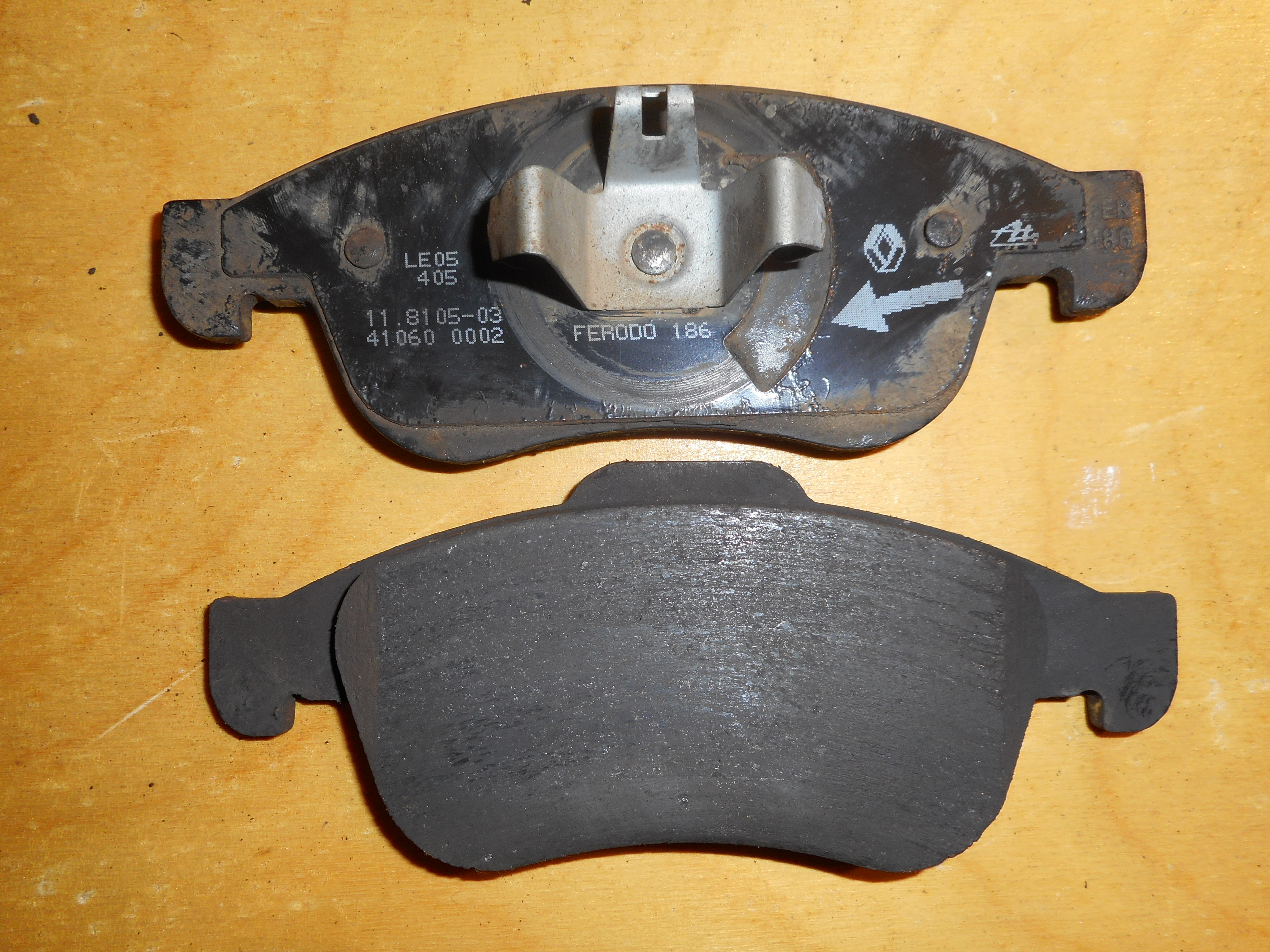

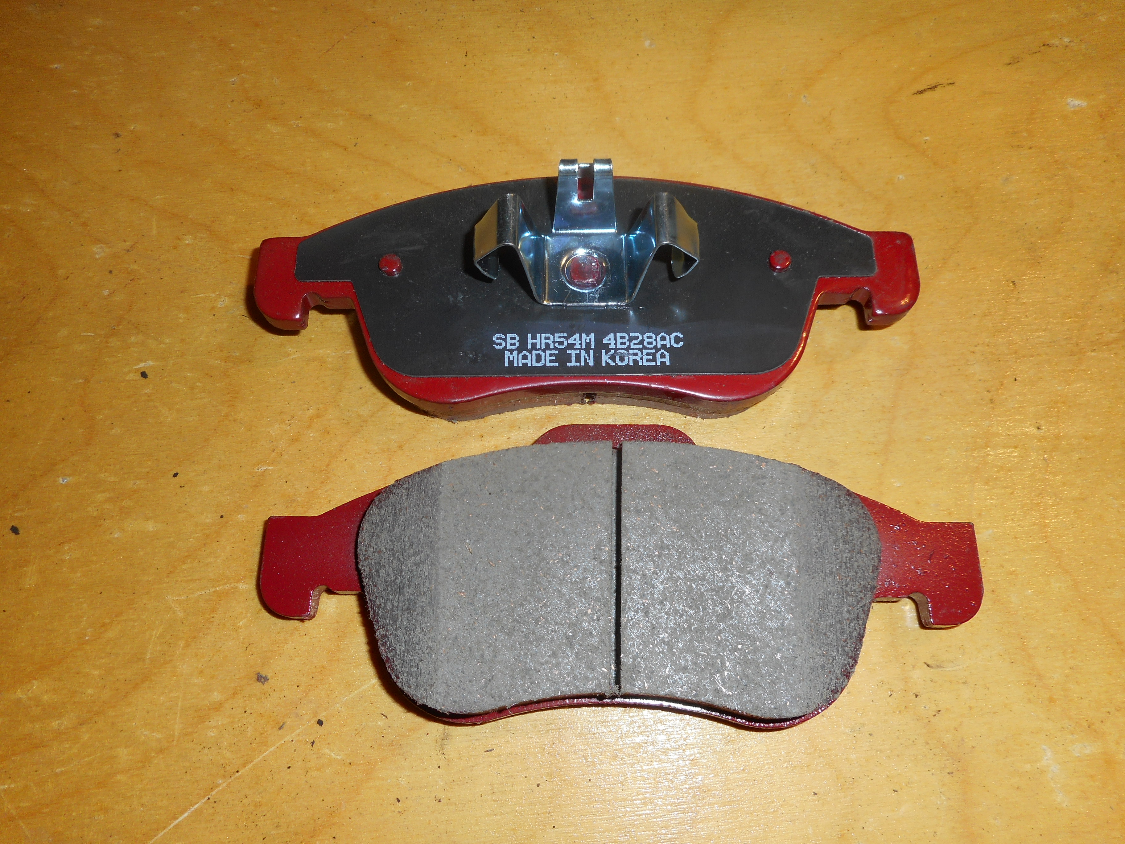

Сегодня заменил передние колодки на SANGSIN HP1390, смесь таки и напичкана медью-имеет крупные вкрапления.
стоковые стояли от Ferodo...меди там кот наплакал...
Прокатился, не притертые HP1390 начали сразу тормозить как притертый Ferodo..., кажется самое то, что я и хотел... думаю в дальнейшем когда притрутся будут тормозить на раз-два...Спасибо "Кубику" за наводку на эти колодки...
