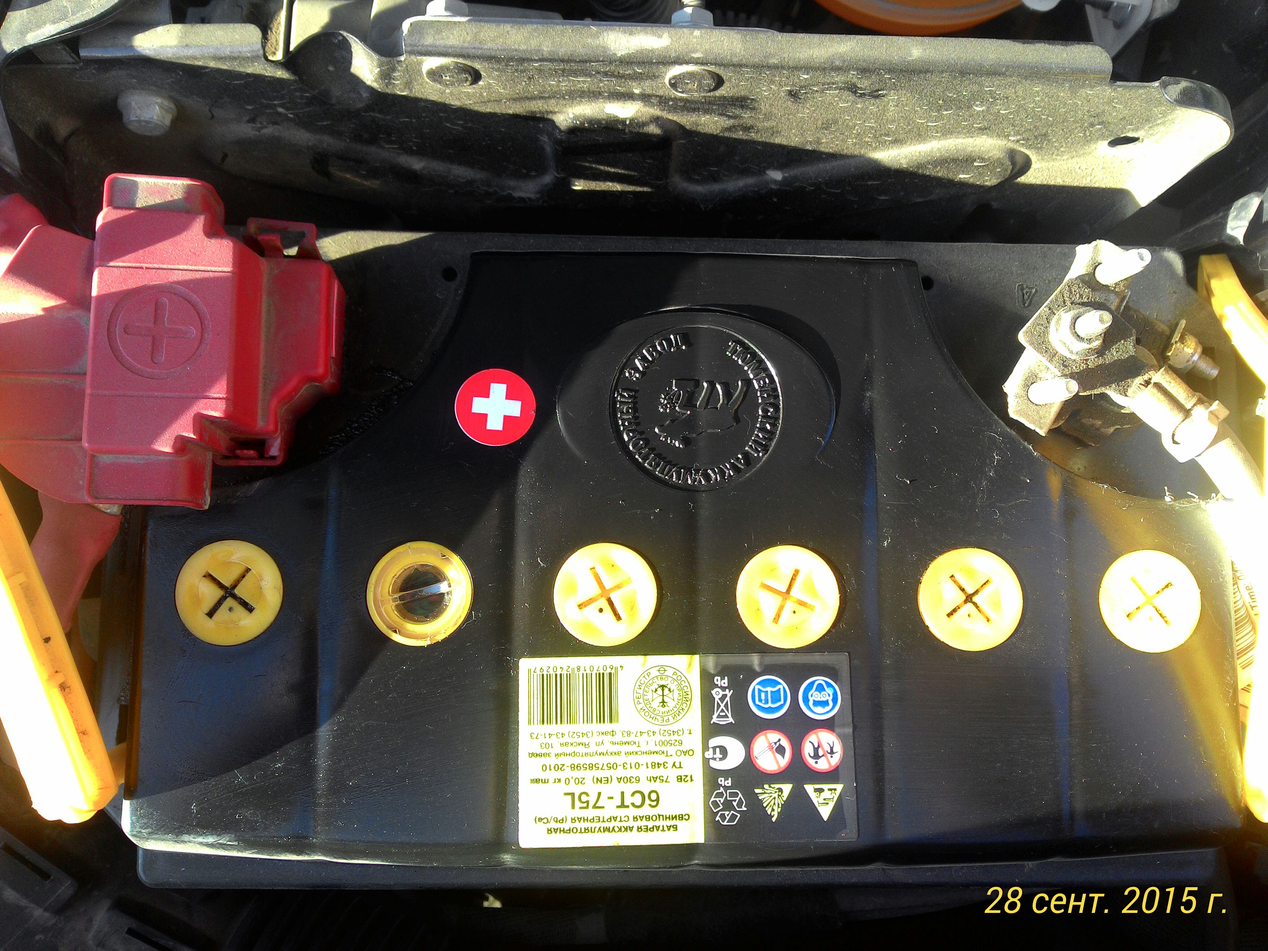

Старый 28.09.2015, 22:14   #562
Тюменьский мой.
Старый 28.09.2015, 22:19   #563

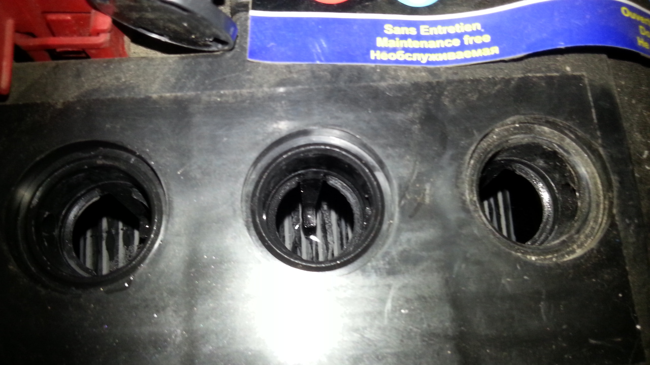

Заглянул в свой АКБ. Пробег... не помню, что-то около 36000 и 3 с небольшим года.
Кто придумал отворачивать пробки вилкой? Зачет!!
Уровень электролита во всех банках ниже нормы, но пластины не оголены.
Заказал у жены дистиллировочки.
Пока не собираюсь её менять. А если менять, то НА ЧТО?
Последний раз редактировалось dg972; 28.09.2015 в 22:25.
Я на прошлой недели провёл ревизию банок аккум. отворачивал первым что попалось зто хирургические ножницы с острыми кончиками. Уровень электролита за 2,5 года упал во всех банках равномерно... подлил дисц.водички "из больнички" ушло 2 пузыря по 400мл. (водичка по мед.срокам хранения просрочена и утилизирована в аккум.) Электролит в банках светлый и прозрачный без вкраплений разложения пластин и угля... как часто этим грешат Тюменские...
После подливки аккум. подзаряжался 3-4часа от гены, в рабочей поезке по городу с минимальными потребителями ДХО и магнитола на низком уровне громкости...
Старый 04.10.2015, 23:38   #570
Долил дистиллировки. Во всю АКБ примерно 250мл.
Подзарядил. Ток с 4 Ампер упал почти до нуля за 4 часа.
Может походит еще годик...
Аналогично занимался этим вчера. Начал с напряжения 12,34 в (машина стояла на сигнализации больше двух недель) и плотности 1,22. Ток от 5 A упал до 0,3, напряжение заряда держал 15...15,6 в. Конечная плотность-1,25 , больше поднять не мог, обильного газовыделения не было, так, вялое побулькивание, м.б. действительно, нам нужно 16...16,5 в.
После ночного отдыха на клеммах было 13,3 в.
