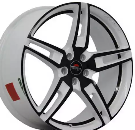

Привет всем! Кто нибудь такие диски ставил себе? Цены подскочили в колеса даром или нет?

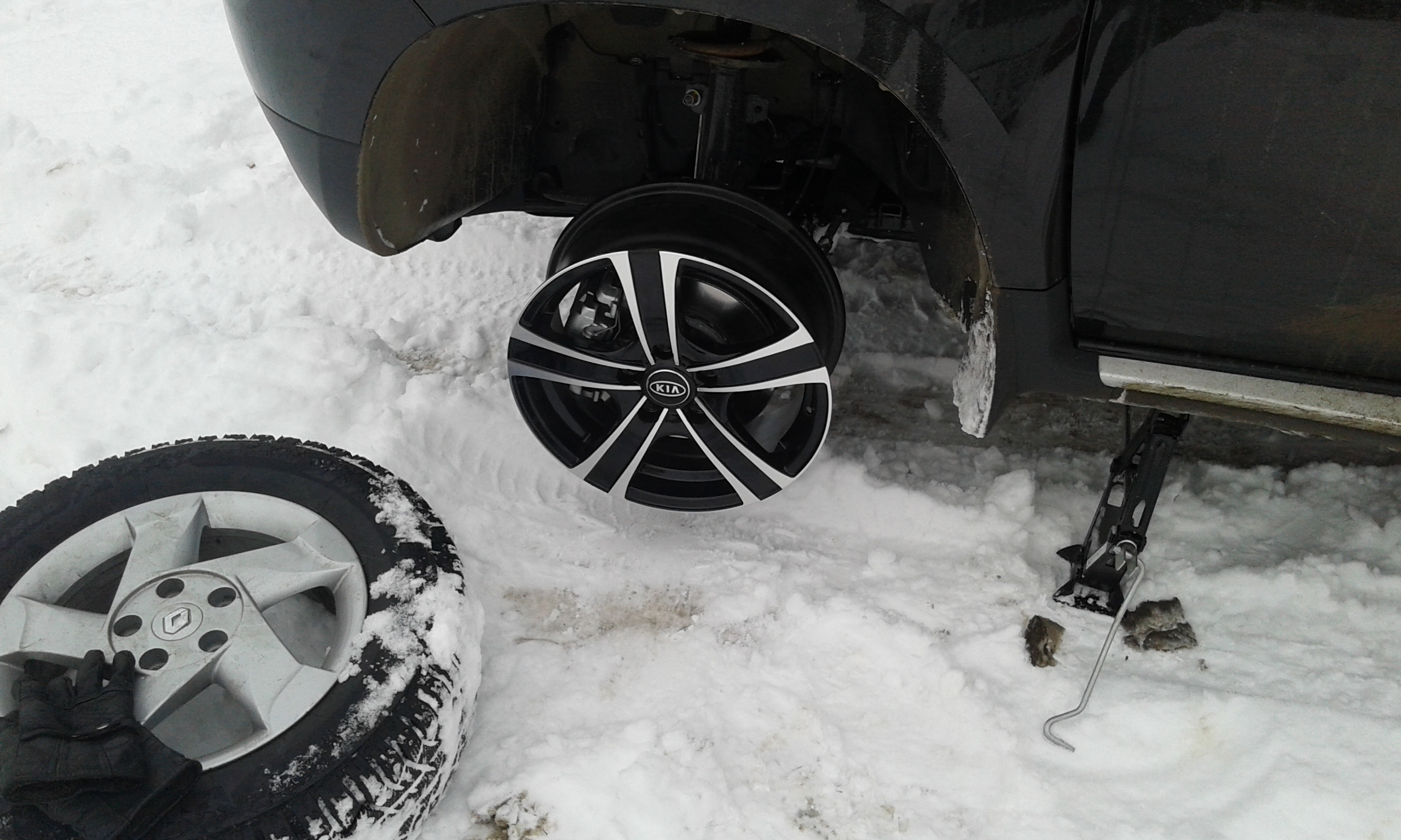

Присмотрел КиК внешне как оригинальные от Дастер и полностью заводскими параметрами. Скорее всего их закажу, но пока подумаю. Время до весны есть еще.

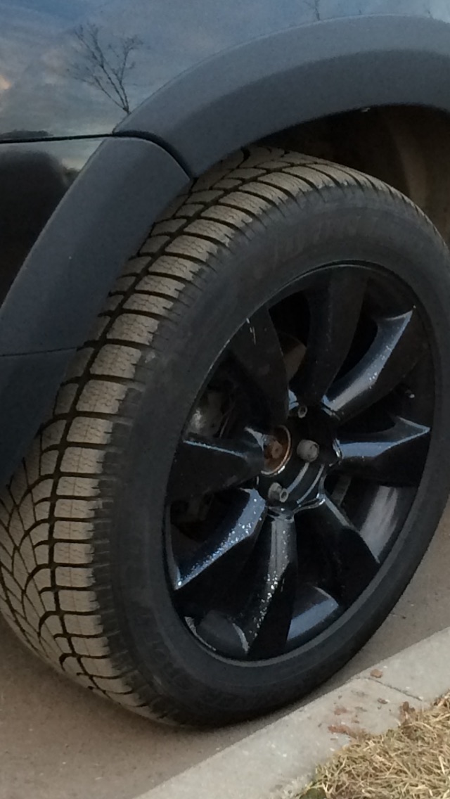

Во вторник заберу. R16 et47 6.5j 5x114.3

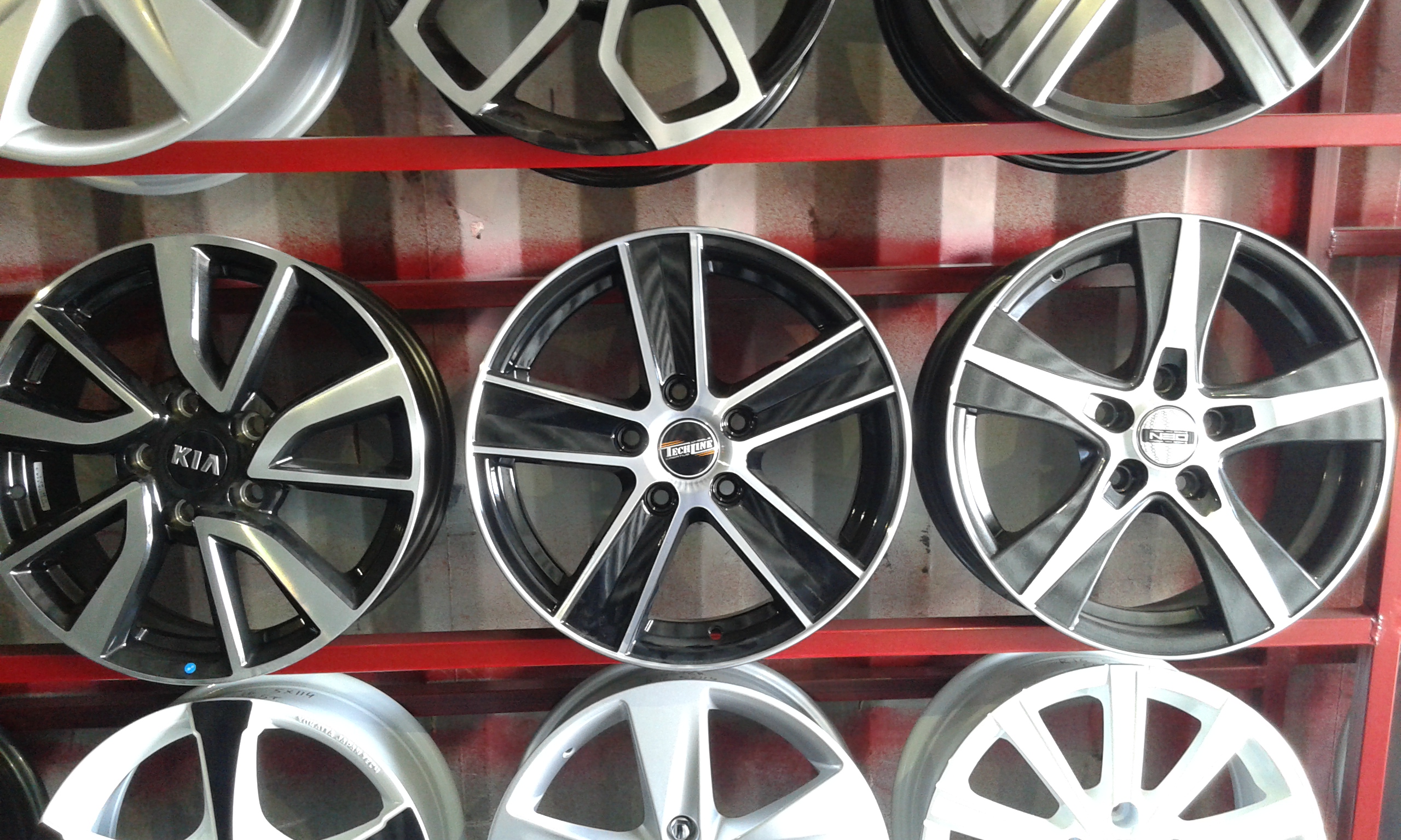

Сегодня мерил вот такой диск. Центральное отверстие чуть больше есть свободный люфт. Потом вот такой увидел. тот что по центру.

VIKONT, люфт наверное от того, что ЦО там 67.1, а у нас 66.1

Сообщение от Filin - Max Посмотреть сообщение
Смотрел на внутреннею сторону диска, там этот размер как то выштампованно плохо , цифры которые там видно это только последнию 9, возможно даже размер больше 67.9

А что Вам люфт? Болты затяните и всё отцентруется.

Сообщение от VIKONT Посмотреть сообщение
а таки что вы из под нас хотите?
ставьте эти диски и не печальте наши мысли!
вам таки уже было сказано, что болты центрируют установку.

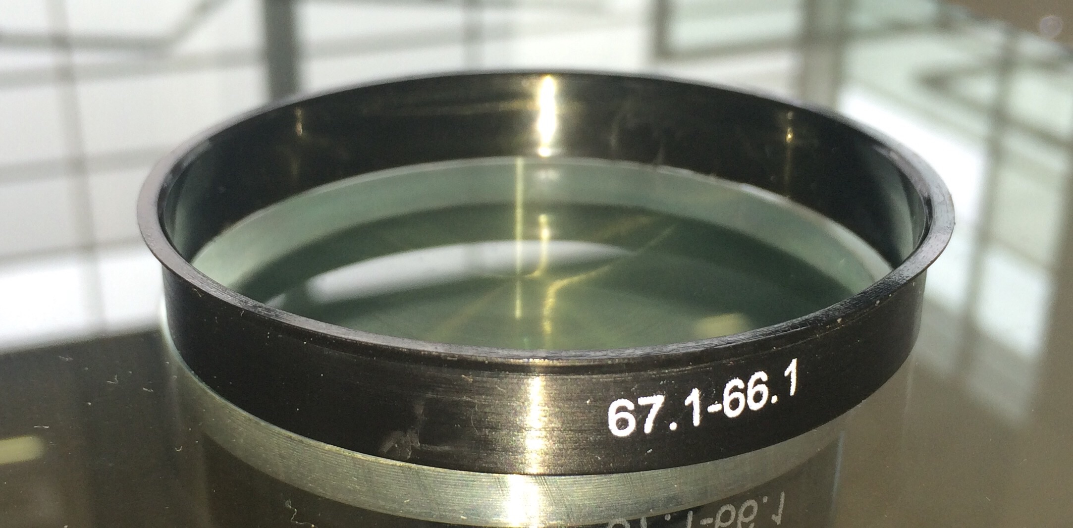

Приветствую, к сожалению найти такие кольца проблематично, но эти кольца всеже существуют и есть в продаже, от 30руб. и до 200руб. За штуку.
Если найти такие кольца проблема в регионах, то выход есть причем самый дешевый, это пластиковая бутылка 0,5 из под воды и мастерство ваших рук.
Пластиковое центровочное кольцо обсолютно имеет такой диаметр и сделанно из такого, только черного пластика.
И так получаем размер под посадочное место ступицы 67,1.

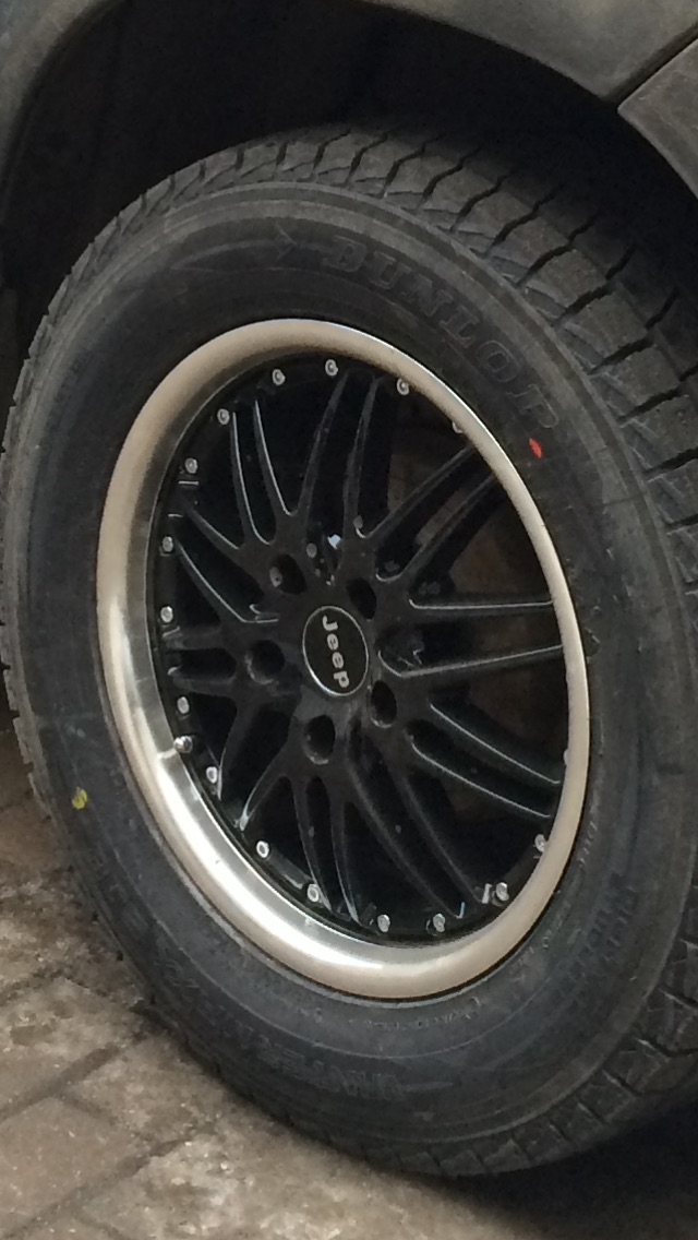

Я искал диски б/у от Jeep Чероки не путать с Грант. Ненашел, ни кто не продает.
Для бездора нужен диск с полочкой и широкой внутренней шириной.
Давайте учтем вес и мощность Jeep, Дастеру долеко до этого.
Вот от этих параметров и отталкивался, и это диски для реальных внедорожников под вес и мощность.
А Дастеру вполне достаточно 235/60 16 или 235/65 16 посмотрите нагрузку.
Сток на Дастере уже испытан по полной это не очем!
А на диски от Jeep, можно и 255/60 16 с вылетом диска ЕТ30-35 и шириной J8 R16.
Задумайтесь над этим.
У меня сейчас 235/60 16 с уселителем по нагрузке, такие же как мои 235/5518 шины тоже с уселителем и на фото виден уселитель.
Фото 18 катков.
