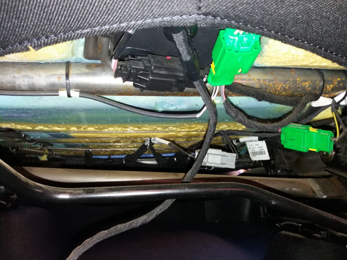

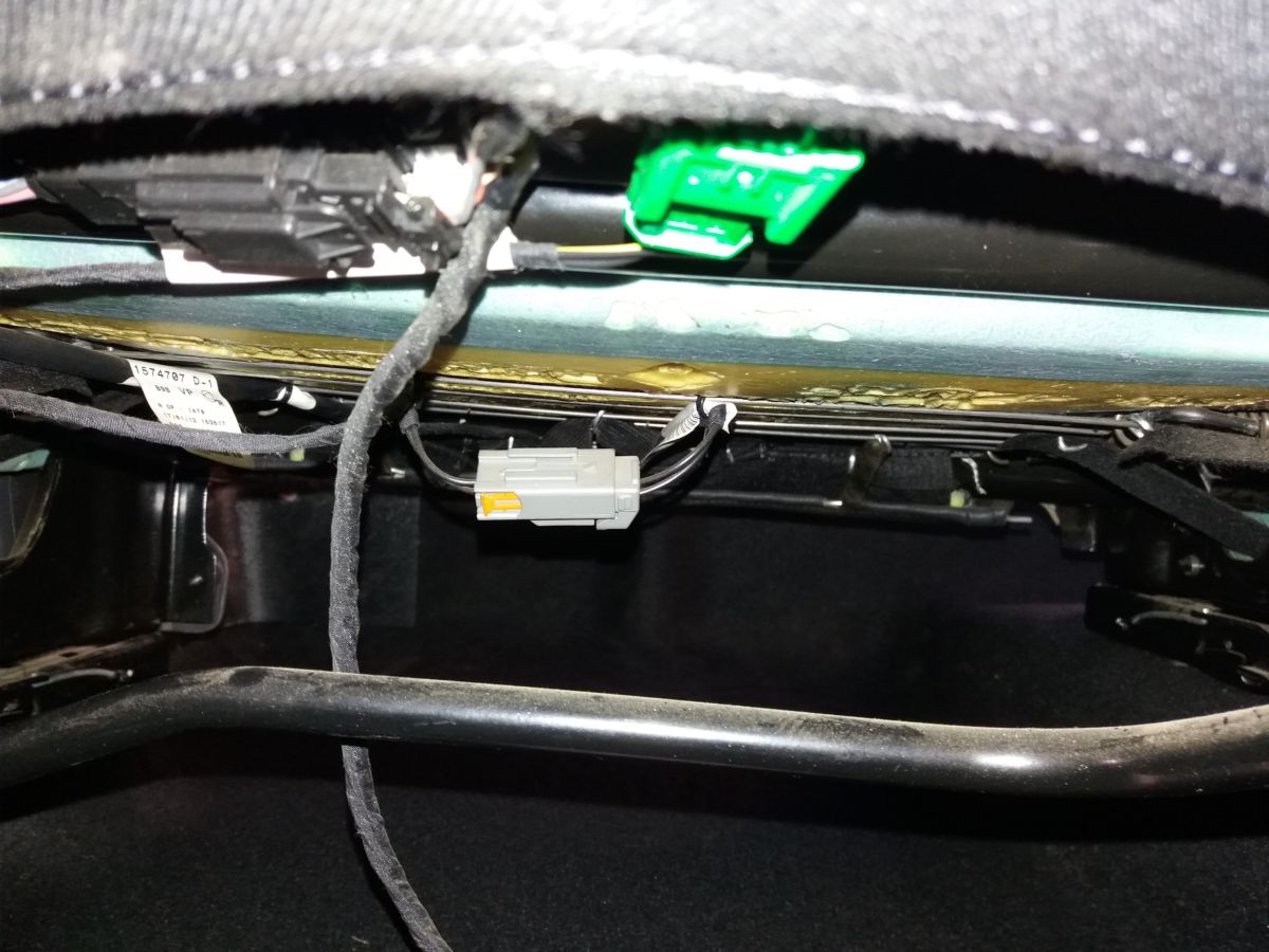

Кто-то когда-то просил фото разъемов под передними сидушками. Выкладываю.
Машина Привележ 12гв подушки в сидушках и попогрей есть.
Водительская:
Пассажирская:
Назначение разъемов мне неизвестно. Кто в курсе - подилитесь.
