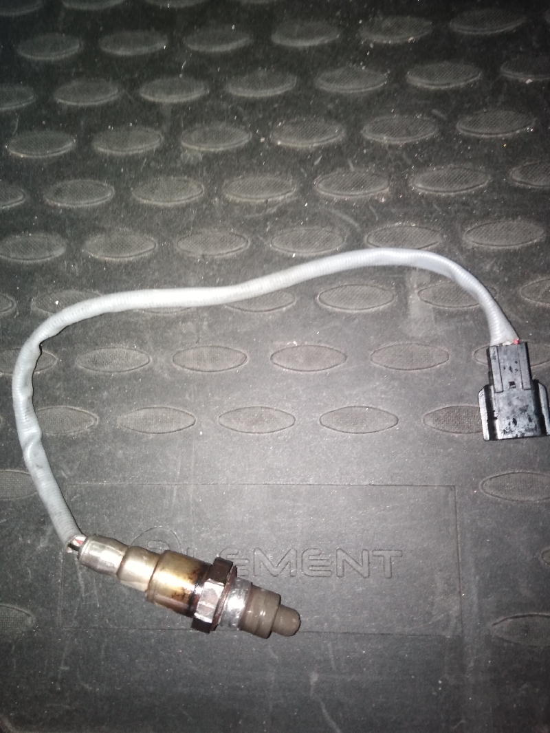

Пришёл я с утра в гараж, посмотрел наличие инструмента и, при свете, то место где расположен датчик. Трезво оценил свои возможности для самостоятельной замены. И решил позвонить мастерам с Буракова, 14. Записался на замену на 15:00 сегодня. Немного заранее приехал, на мойке сбили грязь за 200 руб. И начался ремонт... Хорошо что я не стал делать самостоятельно. Не знаю как ставили датчик на ковеере на заводе (подозреваю, что с помощью кувалды и какой-то матери) но сразу выкрутить его не получилось. Только после цать минут мучений с применений ВД40, газовой горелки и т.д. получилось аыкрутить, но датчик оказался без резьбы. Далее прочистка резьбы в коллекторе от остатков старого датчика и вкручевание нового. Героически Мастера и с этой эпопеей справились. Сбросили ошибку. Ремонт завершён.
Стоила замена 1800 руб с учётом скидку. Сам датчик скорее всего подделка (т.е. не оригинал, хотя есть маленькая надежда, что это групповая поставка сервису).
В автодоке божились, что это Франция. Ну что ж, как говорится, вскрытие покажет, т.е. посмотрим.
Пока ехал до гаража: вроде все хорошо. Двигатель работает ровно, ошибка не горит.
В общем буду наблюдать.

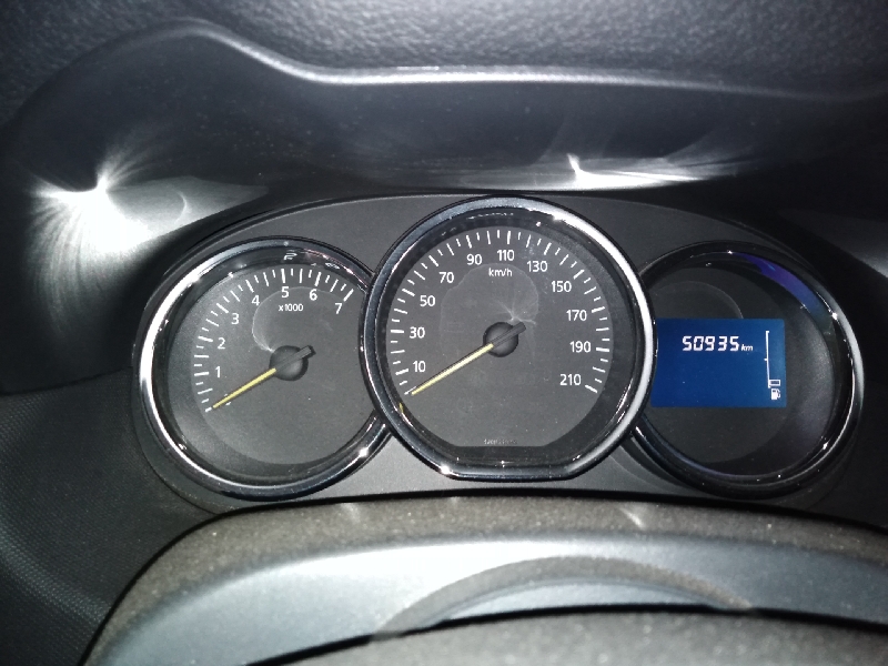

Продолжу:
на одометре 50935 км.

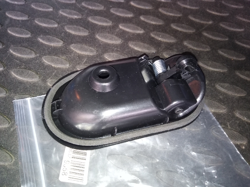

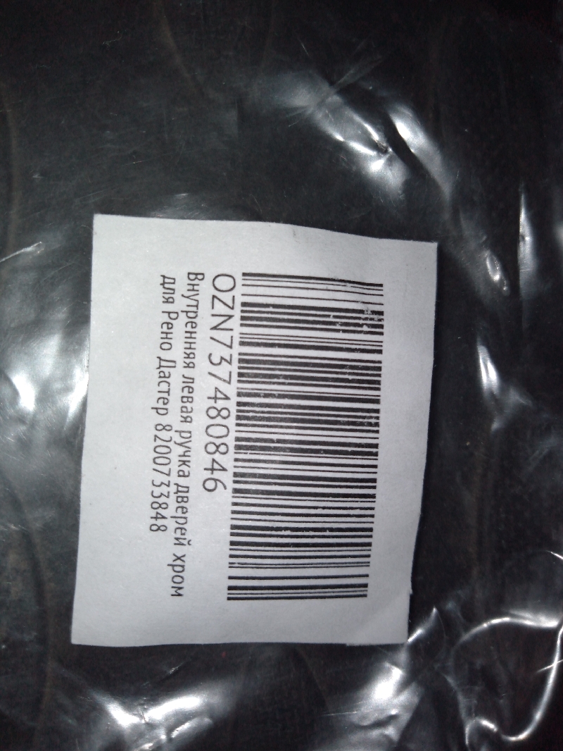

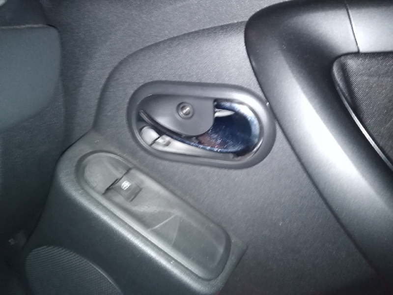

Новая ручка и её номер.
Водительская дверь (левая ручка новая).
Для сравнения - водительская дверь (правая ручка).
Снятая старая сломанная ручка.
