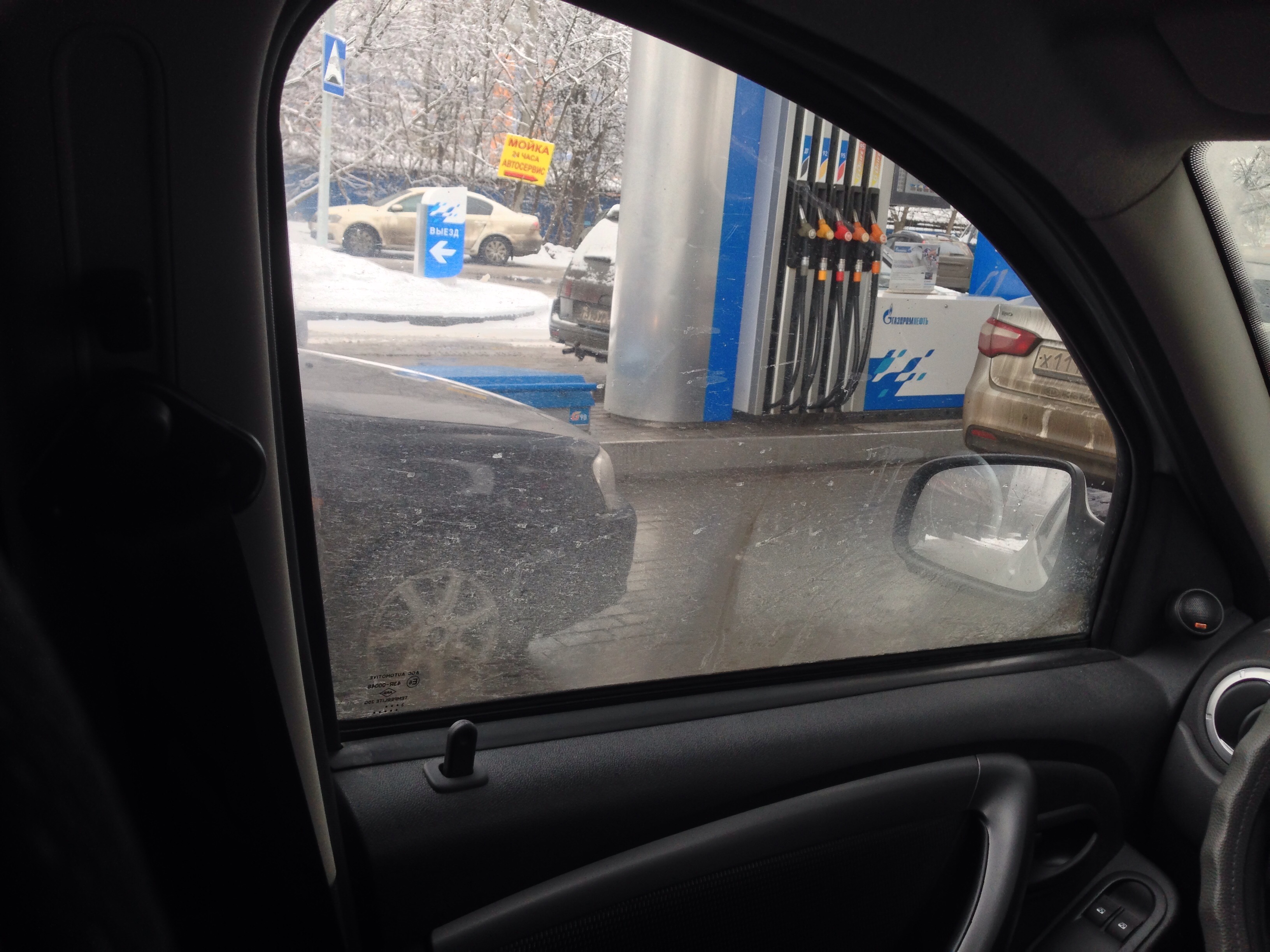

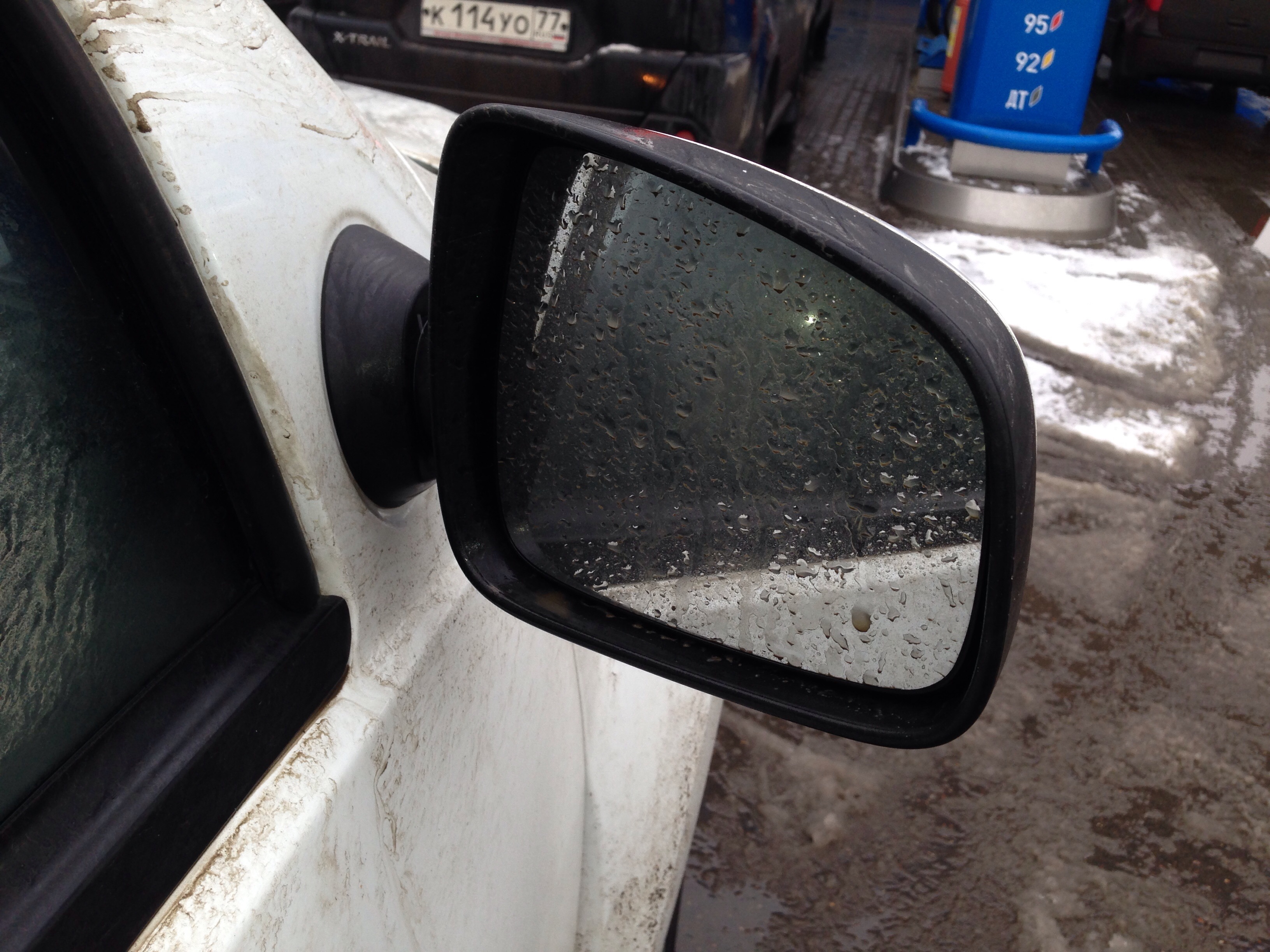

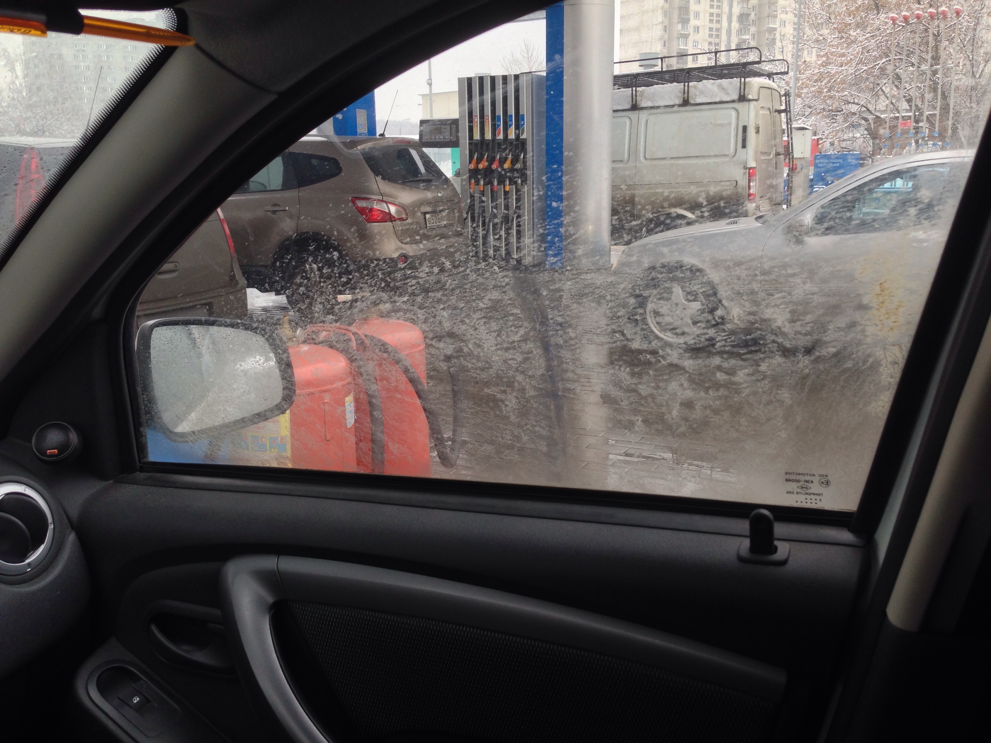

Окно правое
Окно левое
Зеркало правое, штатное
Зеркало левое, доработанное
в общем с компа загрузить не получилось. Загрузил с телефона, поэтому по одной фотке на сообщение.
Просьба к админам, если есть возможность, соединить все фото в 471 сообщении.
для чистоты эксперимента, надо доработать теперь правое зеркало, а левое вернуть в штатное состояние.

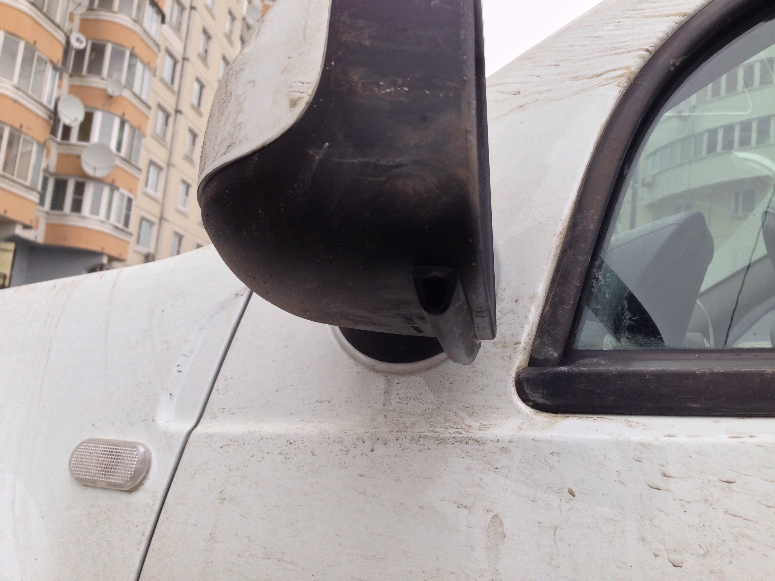

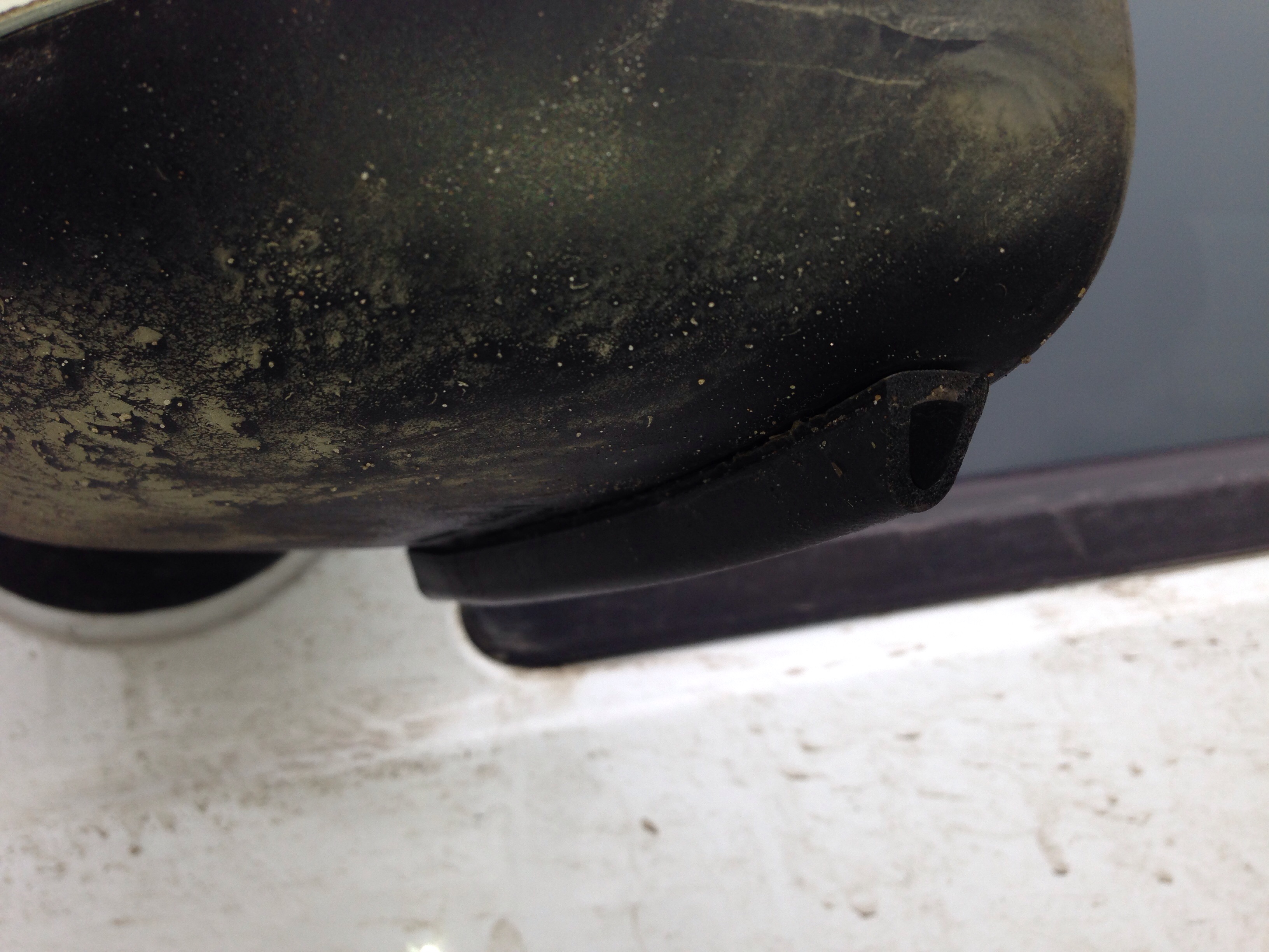

всё банально просто.
У меня на Шкоде, зеркала не пачкаются так сильно, как на Дастере и я обнаружил почему. На шкоде есть маленький бортик, приблизительно 2 мм. Вот он то и работает. Так как я на КАРТ, и пластика у меня нет под рукой, я использовал любимый форумчанами дверной уплотнитель 10х12. Углы уплотнителя лучше подрезать под углом 45 гр. Если их оставить 90 гр, то на них собираются капли и потом эти капли летят на стекло. Уплотнитель не стоит клеить по краю зеркала, я наклеил на расстоянии 5 мм.
В общем я остался доволен результатом.
фото загружу позже. Админы, прошу аналогично перенести их в это сообщение. Почему то с компа не грузятся фото, а с телефона только по одной на сообщение.
