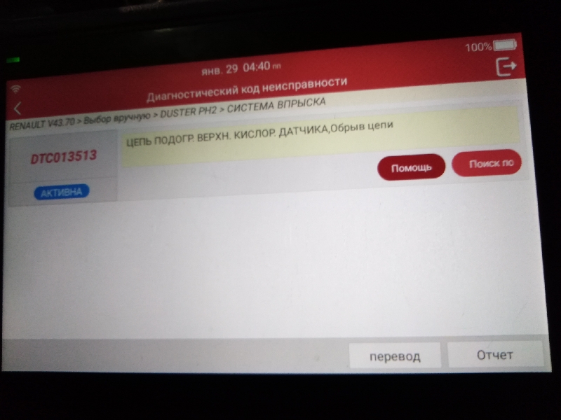

С утра подключил ELM, в программе Car Scanner посмотрел ошибки.
Были пропуски зажигания в 3 цилиндре (номер не помню, записал - лежит в машине) и ошибка в цепи
верхнего кислородного датчика.
Сбросил ошибки, но лампа не погасла (вечером мне подсказали что не правильно сбрасывал).
Записался и приехал в Логан гараж Мск.
Там почистили инжектор, форсунки Лавром (подключили к топливной магистрали в топливом баке большой блестящий цилиндр с манометр ом под давлением воздуха и завели машину). Большое количество времени авто проработала от этого цилиндра. Затем поменяли свечи зажигания. Считали и сбросили ошибки Лаунчем.
Чампа чека погасла, но осталась ошибка верхнего кислородного датчика.
Значит он сдох и его надо менять.
В гараже при парковке лампа чека загорелась вновь. Сбросил ошибку правильно (надо выключить зажигание, но не заводить двигатель).
Лампа погасла.
Не подскажите номер верхнего кислородного датчика и где лучше покупать?

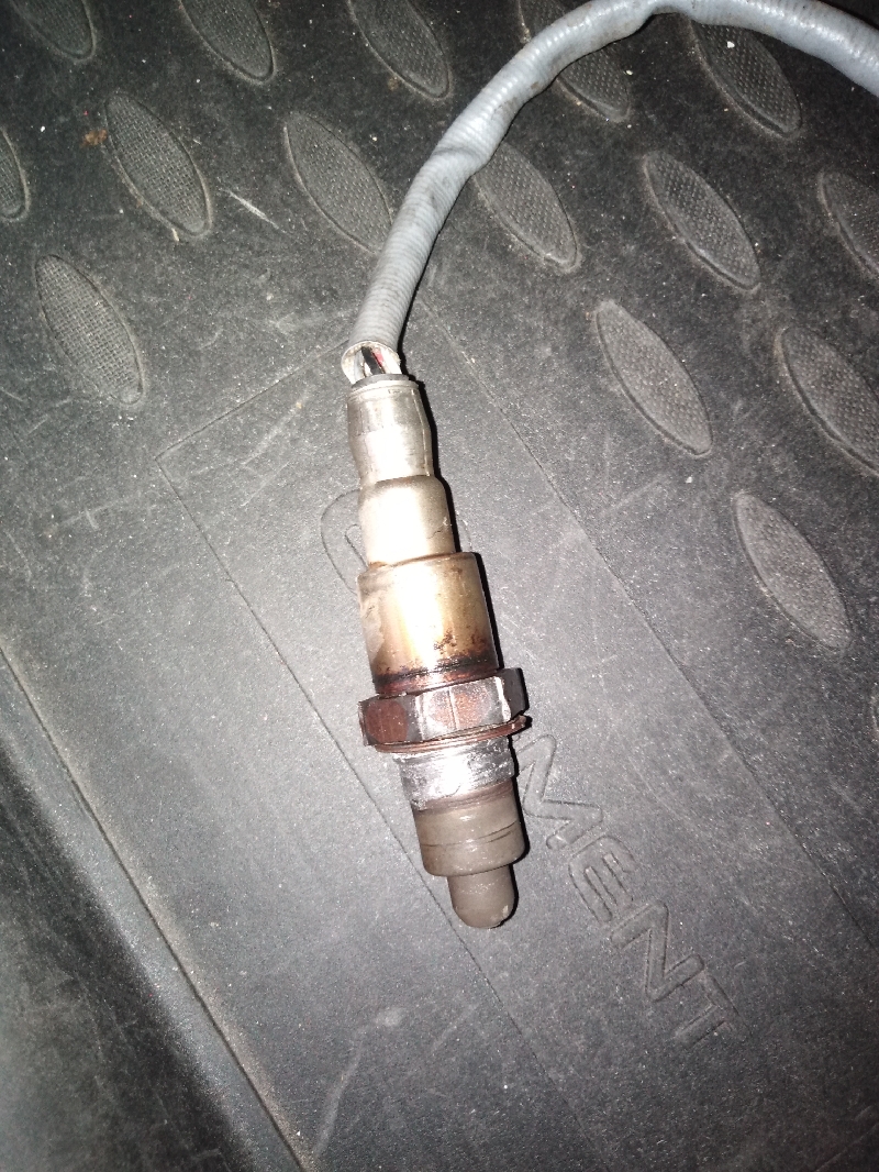

Пришёл я с утра в гараж, посмотрел наличие инструмента и, при свете, то место где расположен датчик. Трезво оценил свои возможности для самостоятельной замены. И решил позвонить мастерам с Буракова, 14. Записался на замену на 15:00 сегодня. Немного заранее приехал, на мойке сбили грязь за 200 руб. И начался ремонт... Хорошо что я не стал делать самостоятельно. Не знаю как ставили датчик на ковеере на заводе (подозреваю, что с помощью кувалды и какой-то матери) но сразу выкрутить его не получилось. Только после цать минут мучений с применений ВД40, газовой горелки и т.д. получилось аыкрутить, но датчик оказался без резьбы. Далее прочистка резьбы в коллекторе от остатков старого датчика и вкручевание нового. Героически Мастера и с этой эпопеей справились. Сбросили ошибку. Ремонт завершён.
Стоила замена 1800 руб с учётом скидку. Сам датчик скорее всего подделка (т.е. не оригинал, хотя есть маленькая надежда, что это групповая поставка сервису).
В автодоке божились, что это Франция. Ну что ж, как говорится, вскрытие покажет, т.е. посмотрим.

На горячем моторе сразу после поездки датчик отворачивается легче, горелка не нужна.
Ключ вот такой примерно у меня.
Последний раз редактировалось onebar; 25.02.2024 в 10:18.

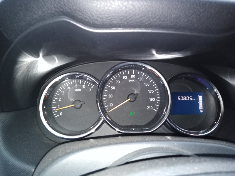

Запишу для истории:
На 50788 км заменил верхний кислородный датчик.

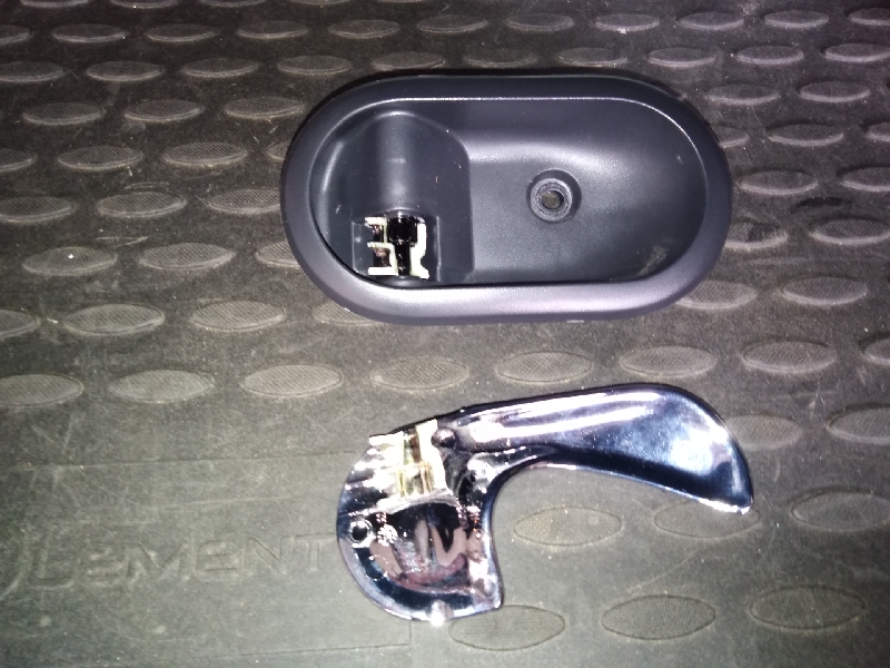

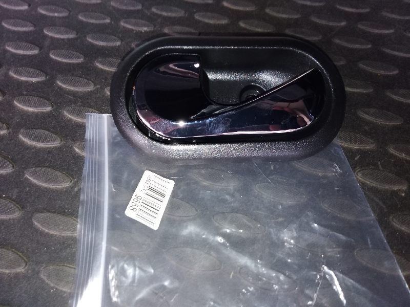

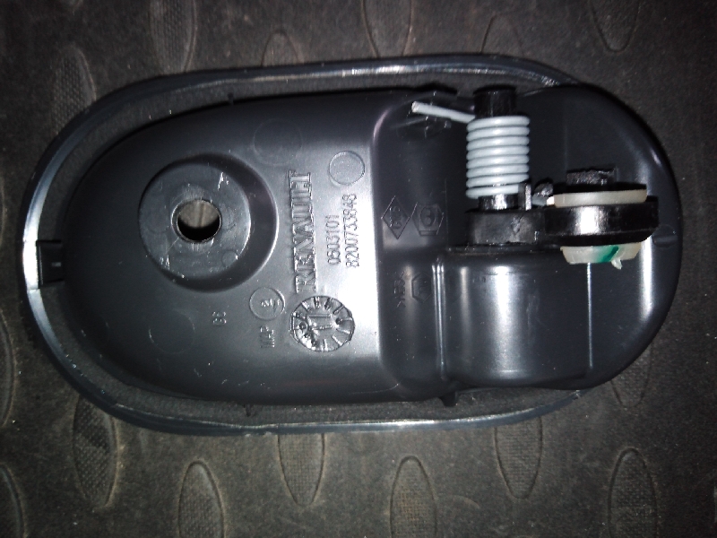

Сегодня обломилась ручка открывающая водительскую дверь из нутри авто.
Посмотрел, вроде, они одинаковые все. Пока поменяю с задней двери. А так надо покупать.
Может кто знает номер её?
Последний раз редактировалось aaa370; 11.04.2024 в 09:13.
Старый 11.04.2024, 09:58   #16
Сообщений: 33,259
Ручка такая?
Старый 11.04.2024, 11:01   #17
aaa370
Регистрация: 29.06.2015
Адрес: г. Москва
Сообщений: 759
Вроде она.
Спасибо!

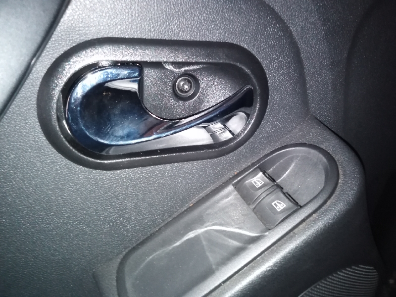

Вчера привезли ручку, естественно сразу забрал её.
Стоит она 444 руб.
Сегодня поставил на машину. Правда встала со 2 раза (но это от моих ручек, наверное).
Открывает дверь, что и нужно было.
Енотозавр доволен.
Фото выложу позже...

Новая ручка и её номер.
Водительская дверь (левая ручка новая).
Для сравнения - водительская дверь (правая ручка).
Снятая старая сломанная ручка.
