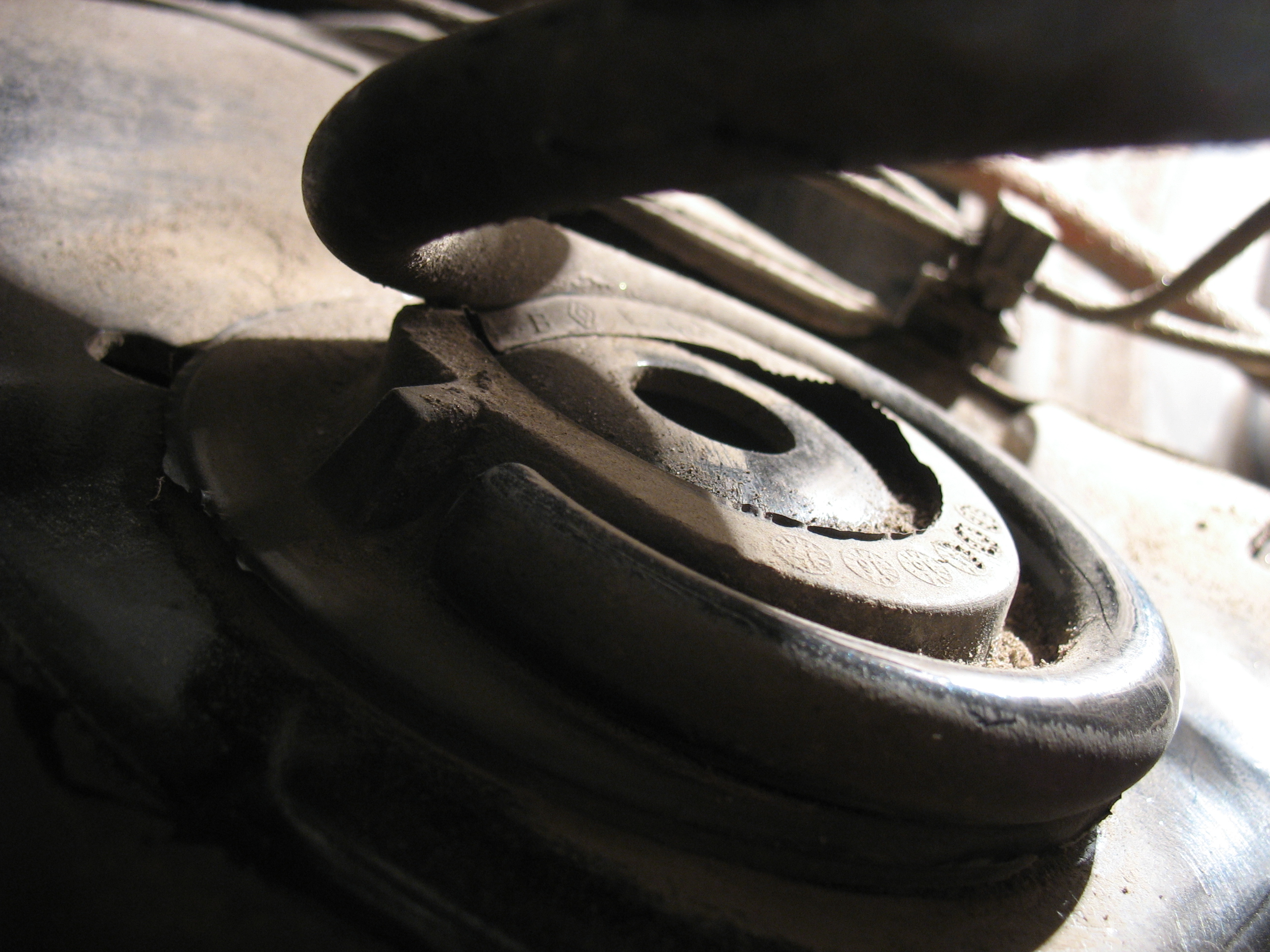

Вчера менял резину (липучки).
При полном вывешивании задней балки (4х2) балка уходит вниз на большой угол, а нижний виток пружины остается близким к горизонтальному и опирается только на край опоры с вкладышем.
У меня справа пружина снизу сильно промяла вкладыш и сдвинулась в направление "на вылет" на 2-3см. Как всегда нормального фотика и чистых рук не было в наличии :-)
Слева было получше, но машина стояла с креном, возможно асимметрия из-за этого.
Озаботился и прочитал ВСЕ обсуждение.
1. Очень жаль, что точно причина неизвестна, диагностика непонятна, а дилер/завод, судя по всему, молчат.
2. Огромное спасибо Кубику за идею фиксации!
А так же коллеге Viliy2 за реализацию!
Самому в голову пришло похожее: всадить в центр опоры балки здоровый болт - даже если сползет, то совсем не выскочит.
*Еще Кубик радует меня здоровым отношением к проблеме.
3. Мне вчера показалось, что ВОЗМОЖНАЯ основная причина - выскакивание пружины из чашки при максимальном подъеме задка, в динамике (тут все непросто, например проблему может усугубить БОЛЕЕ ЖЕСТКАЯ пружина). А если основная причина в угле прилегания, то может повредлить даже более ДЛИННАЯ пружина. Или амортизаторы длинее, чем надо?
Пока так и непонятно!
Опыт пострадавших (выстрел на ровной дороге) говорит, что проблема может развиваться постепенно, судя по всему - низ пружины может выползти из чашки, сминая вкладыш.
4. Мне кажется, что концентрация усилий там такая, что приклейка вкладыша не поможет вообще. Если правильно понимаю, то межвитковые вкладыши ни как на проблему не влияют.
Перед следующим выездом обязательно загляну "под хвост". А, при случае - покажусь опытным гаражным умельцам.

Посвятил вечер (до 1:40 ) проблеме.

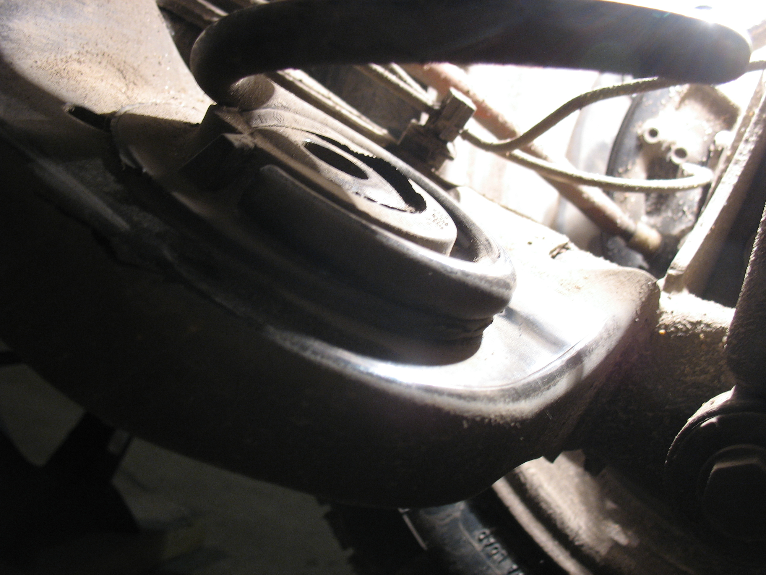

1. При вывешеном колесе пружина держится в нижней чашке на паре сантиметрах резины у знака Рено, см фото (оба - правой чашки). СопроМАТОМ не скажу, но интуитивно это НЕПРИЕМЛЕМО.
Обратите внимание на фото резинки с 1 страницы темы: именно небольшая замятость, а больше пружине держаться не за что!
2. Обе пружины с "правой" навивкой, а места посадки симетричные. Если чашки неплоские в поперечной плоскости, а стоят немного V-образно (похоже на то), то слева ситуация ХУЖЕ, чем справа.
3. Хотел сначала просто закрутить длинные М10 в нижние дырки головками СНИЗУ. Хотя они и расположены не по оси, думал будут упорами и удержат пружину в сочетании с чашкой и резинкой. Попробовал, вверх выставлять их точно нельзя - при сжатии в них упрется следующий виток (причем слева гораздо раньше, чем справа). А вот закрутить болт стандартной головкой вверх (высотой в толшину пружины) и подпереть им пружину может быть полезно.
В моем случае даже М8 уже не лезт, значит если натянуть М8 или М10, это еще подвинет 1-ый виток на место и ослабит опасную концентрацию напряжения на резинке.
Вопрос Viliy2
Сделал (пока из тонкой пластины (чего было)) по Вашему рецепту (на 20 странице).
Фиксирующая пластина крепится в 2 отверстия: среднее (тут все ясно) и одно и из крайних.
Почему у Вас справа крайнее - нижнее, а слева крайнее - верхнее? Чтобы крепление было подальше от 2-го витка?
Я посадил оба в нижние, посмотрю на следы.

Полежал еще под задком, поставил планки посерьезнее.
Решил, что направление выхода пружины предсказать не могу, поэтому предположил худшее: по-моему, для обеих пружин - это назад-направо. НЕСИММЕТРИЧНО, потому что обе пружины "правые".
Добавлю по фиксации нижнего витка пружины в чашке балки:
1. Viliy2 на 20 странице сделал ВЕСЬМА ГРАМОТНО!
- Левая пружина фиксируется планкой в среднюю и верхнюю-правую дырку чашки.
- Правая пружина фиксируется планкой в среднюю и нижнюю-правую дырку чашки.
Я даже фото своих не стал делать, смотрите у него!
Если не ошибаюсь, на фото Viliy2 болты М10 и стальная планка толщиной 2.5-3мм.
Я поставил М8.
2. Справа (у меня там все-таки хуже ситуация, хотя левой вылететь легче) надел на нижний болт втулку (можно просто гайку накрутить) между планкой и чашкой, она уперлась в пружину, ее пришлось натягивать и в результате пружина немного сдвинулась на место. Слева отверстия для такого упора нет, а было бы неплохо.
3. Внешний болт (слева - нижний, справа - верхний) не должен высоко торчать над прутком, а то в него следующий виток пружины может ударяться. Поэтому вставлять его надо сверху, я еще немного пригнул вниз планку при затяжке гаек.
4. Дырка в середине чашки Ф20мм, крайние - Ф12мм, расстояние между центральной и крайними... точно не скажу (по осям около 65мм), но планка с расстоянием между центрами отверстий 60мм встает ОК. Внизу ничего шайбам и затяжке гаек не мешает.
5. В центр поставил гровер, по краям гровер не спасет - там нормально затянуть резьбу не получится (планка просто прогибается). Крайние гайки законтрил, думаю, достаточно было бы гаек со стопорным пояском.
*Специально для тех, кому стремно с "вольной" пружиной ездить и стремно самому колхозить: если готова планка с дырками, есть крепеж (М8-М10) и пара ключей, работы там минут на 5 с каждой стороной, долше домкрат доставать :-)
** На фото Viliy2 и без фиксации ситуация много лучше, чем у меня. Это больше похоже на нормальную старую подвеску (смотрел такую у Бурого Медведя).
