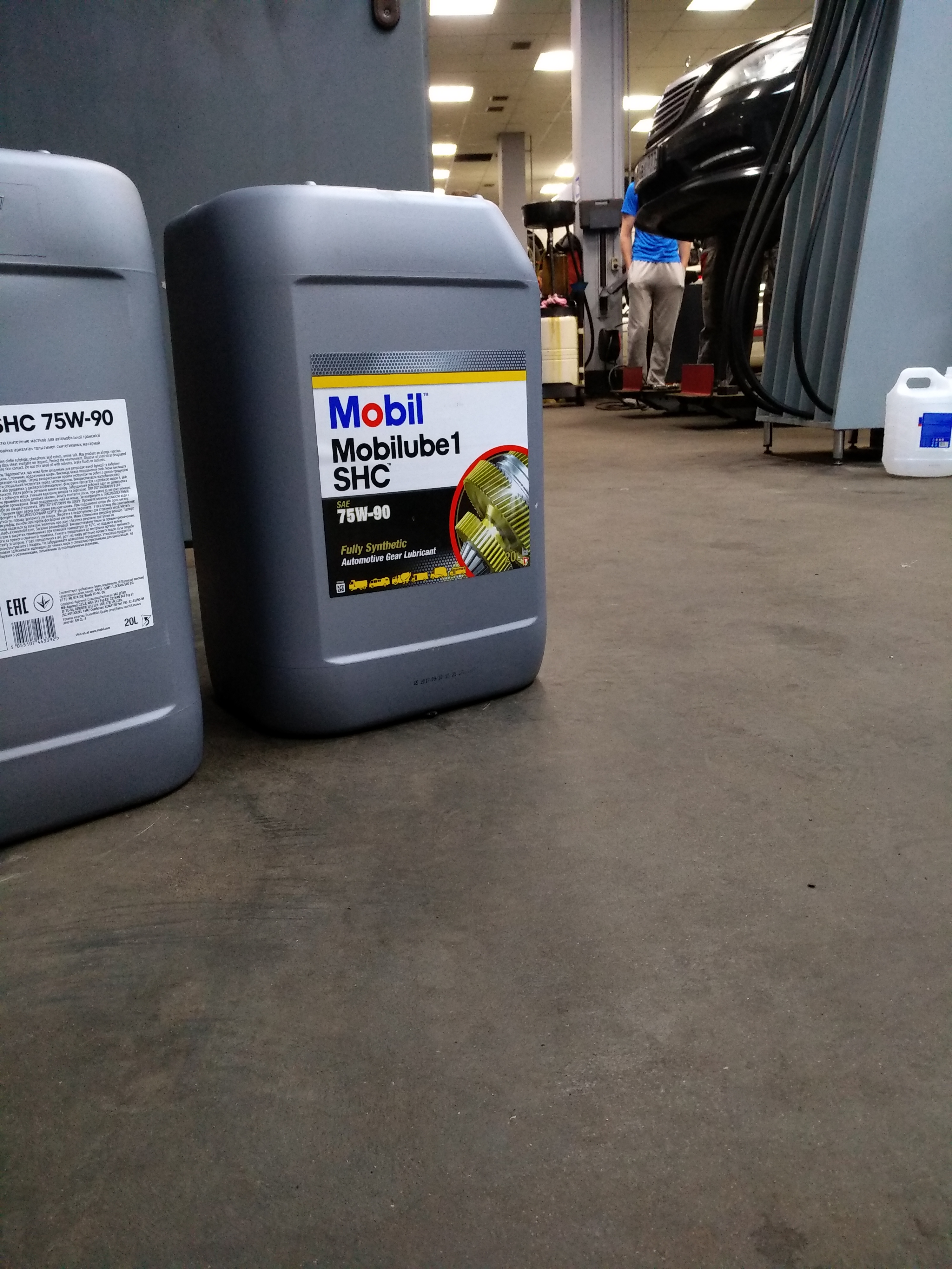

В роззлив по 780р. Башиловская 34. Температура застывания TRANSELF TYPE B 80w90 -27, этого -54...
Последний раз редактировалось den0668; 10.05.2018 в 22:16.

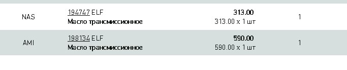

Тоже задумался перед Крымом поменять.
Вот какое подскажите лучше???
Пробег 35т.км
TRANSELF UNIVERSAL FE 80W90 или TRANSELF TYPE B 80w90
Последний раз редактировалось Панда; 25.06.2018 в 18:06.

Сообщение от Панда Посмотреть сообщение
Тоже задумался перед Крымом поменять...
Пробег 35т.км
Поменять где? В коробке, угловом, заднем диффе?
Имхо, но если в коробке масло чистое, а так скорее всего и будет, то смысла в замене в КПП не вижу.
Старый 25.06.2018, 21:02   #394
Пробег 35т.км
Я бы не заморчивался. Долгое время ездил с TRANSELF TRJ 75W80 в раздатке. Ничего не случилось. Я бы залил любое из указанных Вами.
А вот с КПП экспериментировать не рекомендую.
Масло менять только в раздатке и редукторе.
В коробке не буду трогать пока

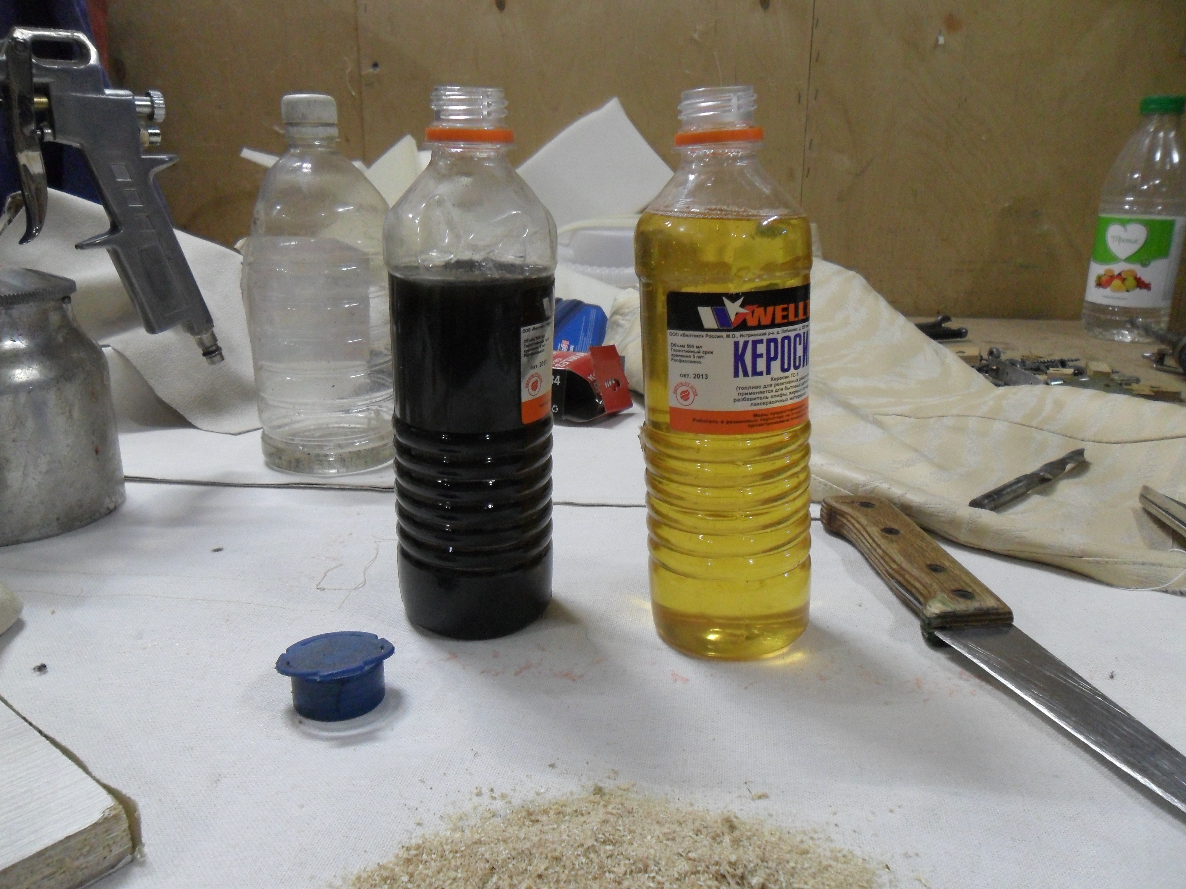

заменил масло в заднем редукторе или как там его. на магните много бороды,как на первой странице фотка. стружки почти не было. масло темное,со сгустками черной мазни.
слилось около 500мл., залилось побольше - около 600 мл..
залил кастрол синтракс плюс 75/90.
фотка со старым и приготовленным к заливке маслом.
пробег 35 тыс.км..
[/IMG]
