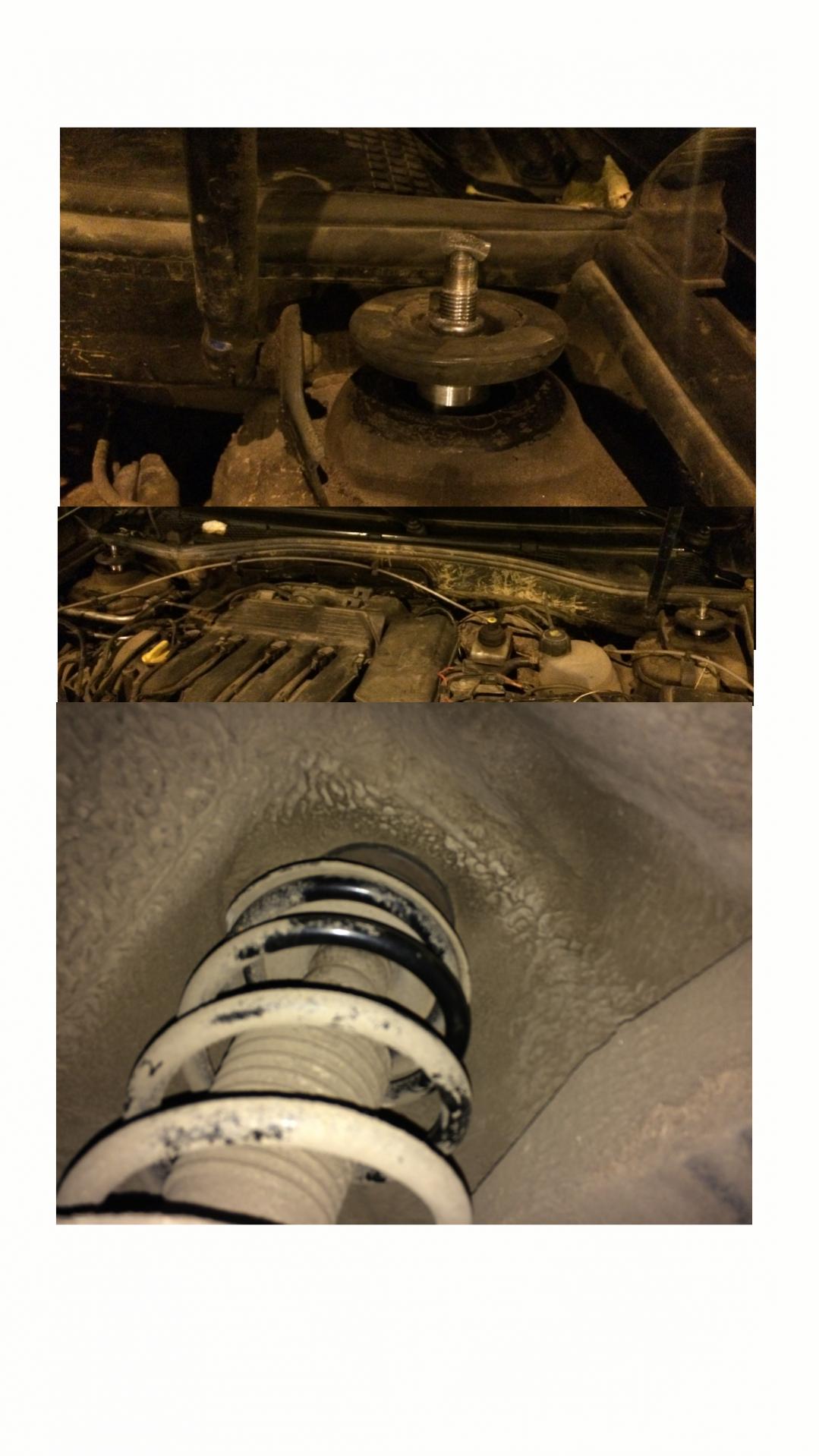

Regas, Если ставить тарелку, то такой конструкции уже не получится?, стойка будет стучать "на разрыв"? наверно
Будет заводской зазор между кузовом, но за счет второй опоры, получаете ещё 3см клиренса. Но без удлинителей, доп хода вниз не получите.
Учтите, что под рычагами около сайлентблока, стоит ограничитель хода рычага вниз. Его надо отрывать с заклепок.

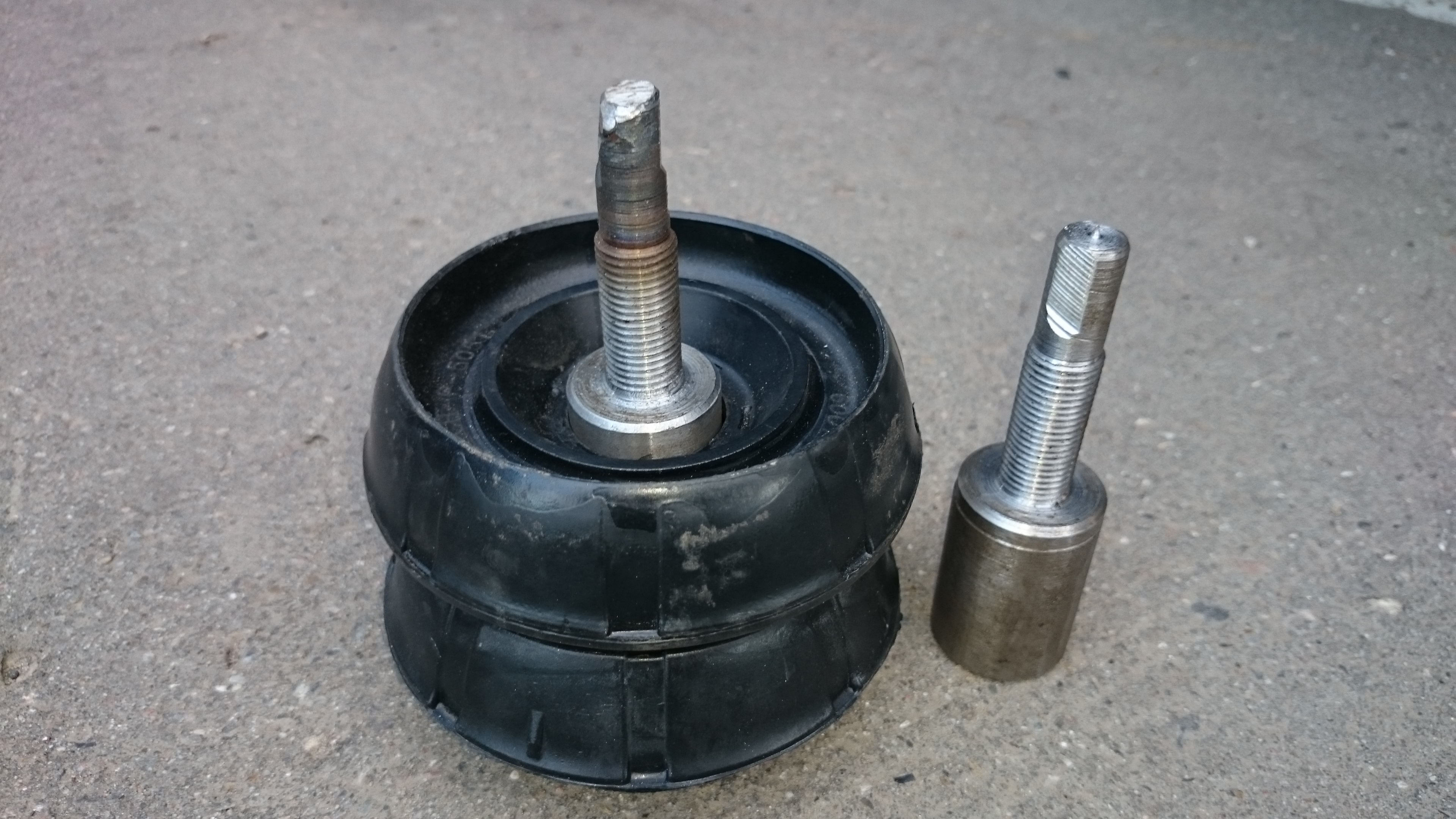

Regas, получается, как-то так? поправьте если, нет

Сообщение от forsaj50 Посмотреть сообщение
Даж не знаю, может не париться, взять готовый копмлект из полиуритана 30 мм, с удлинителями, цена вопроса 5500 р. (4шт). В соседнем Новосибе, ник Саныч, прошёл на них 60 тыс.км, не жалуется
Париться все равно придется, на установку, учтите тут смотря как ездить на машине и где в каких условиях.
Как мне рассказали механики сервиса и владельцы из моего окружения , пустотелые удлинители ломаются на раз два особенно на пересеченке и диагоналях.
С учетом двух случаев на Дастерах, а на шкодах, аудюхах и тазов пустотелые ломались постоянно.
Поэтому у кого есть возможность перешли на вариант вытачивать цельные Удленнители с упором на гайку родной опоры, сверху вместо матрешки одевается родная опора а она с металическим усилителем внутри.
Но я вас не отговариваю, результат будет таким же.
Только пустотелые проставки и удлинители, что тоже видимо по заказ.
В любом случае родная опора в разы лучше, надежней, Удленнители закажите где вам там рекомендуют.
---------- Сообщение добавлено в 18:50 ---------- Предыдущее сообщение размещено в 18:32 ----------

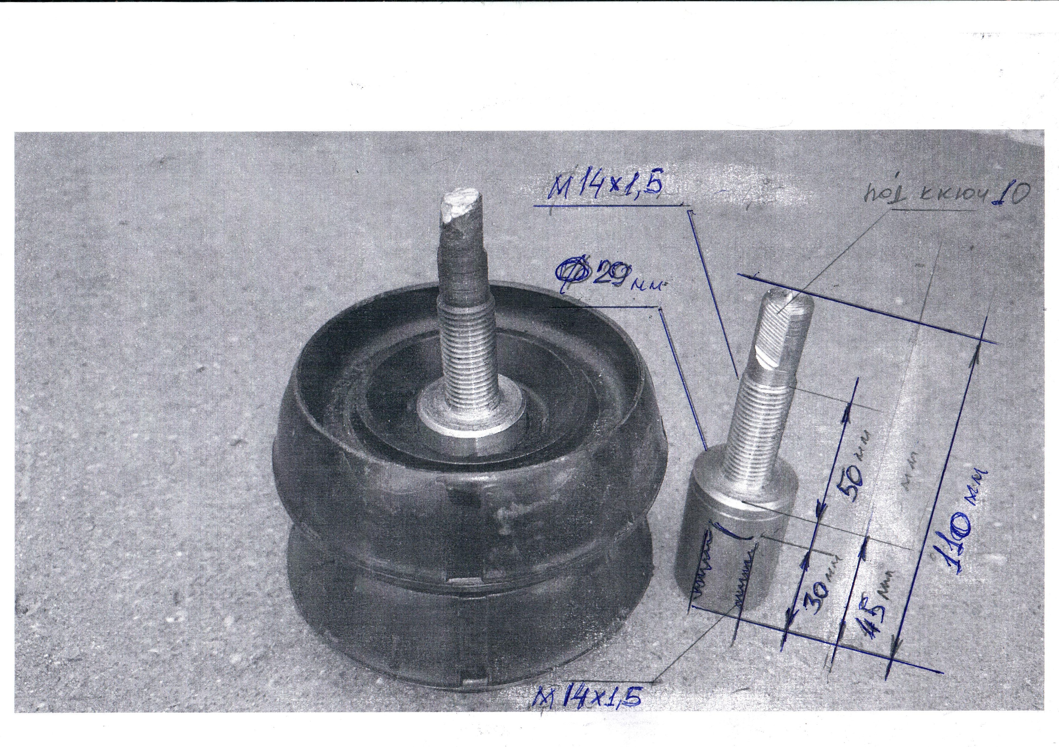

Верхнею резьбу можно сделать 15-20 штоб гайку накрутить, дальше грани под ключ на 10, высотой 5мм.
Если длиннющая резьба с гранью получится то может упираться в стенку капота из нутри, у нас делали разные варианты подвески, поэтому у меня длинные.
Диаметр внутри опоры 29.

Regas, тогда, так получается

Regas,

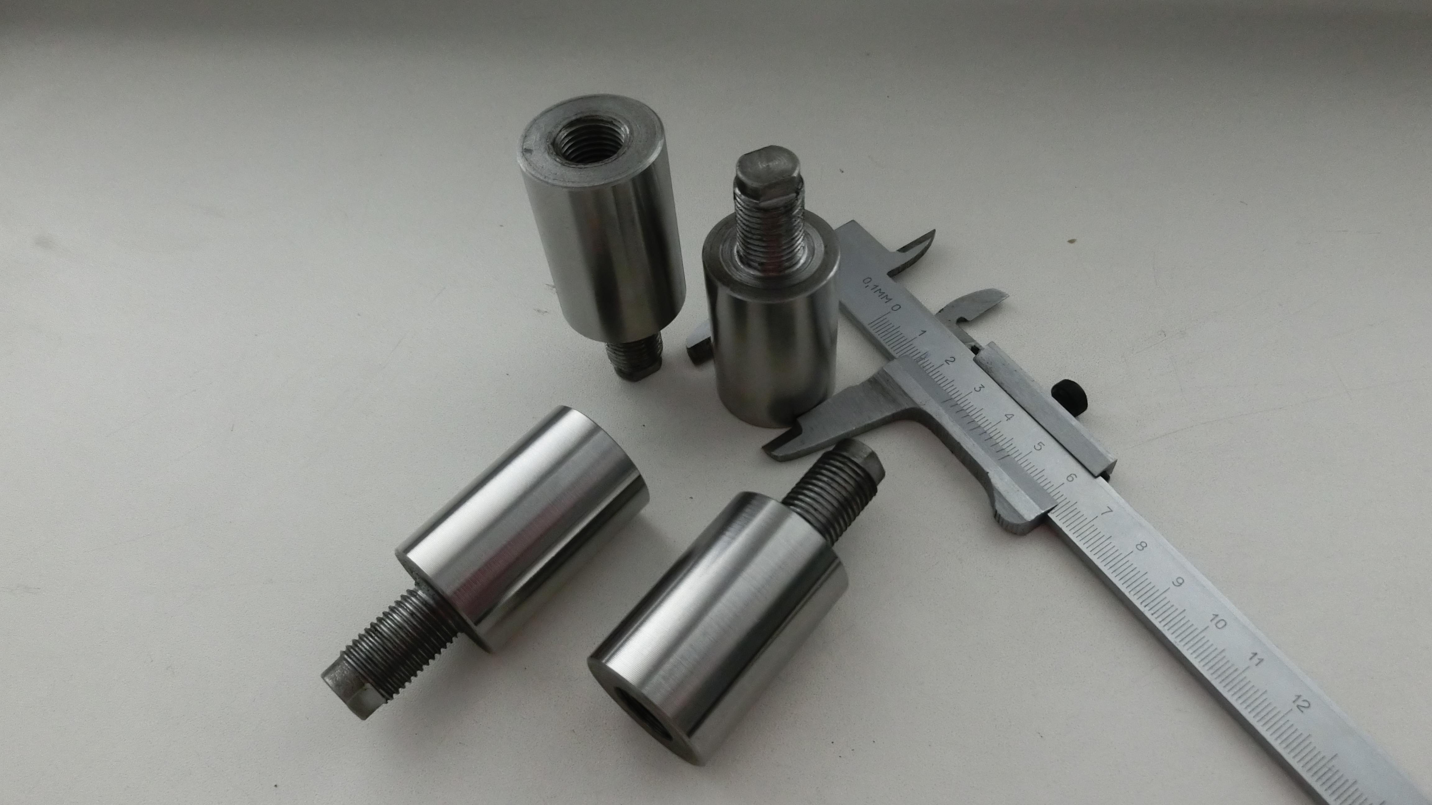

Regas, вот такие получились удлинители... сталь 40Х, не нашёл, взяли пруток сталь 45 (заменитель 40Х), закаливать обязательно!
Т.е. 45 сталь подойдет? И по чем всё обошлось?

jimmik, обошлось 1200 р.(1000 работа+200 метал) без термообратки
дальше не понял, что значит "кажется резьбовой части не хватит", вы, что себе не устанавливали эту конструкцию? И Вообще,у меня разговор с"Regas", с человеком, который, изготовил, установил, и испытал эти изменения в конструкции автомобиля.
дальше не понял, что значит "кажется резьбовой части не хватит", вы, что себе не устанавливали эту конструкцию? И Вообще,у меня разговор с"Regas", с человеком, который, изготовил, установил, и испытал эти изменения в конструкции автомобиля. Свои диванные мнения, впредь прошу держать при себе.
Кстати металл без закалки стоит дешевле, металл под закалку стоит дороже в два раза и все это на 4 удлинителя.
Еще на мох стойках на шток под пыльник родного буфера одет доп буфер 5см от стоек SS20, с диаметром штока 20 как у нас.
Мои передние стойки от Рено Мастер, задние Сакс.

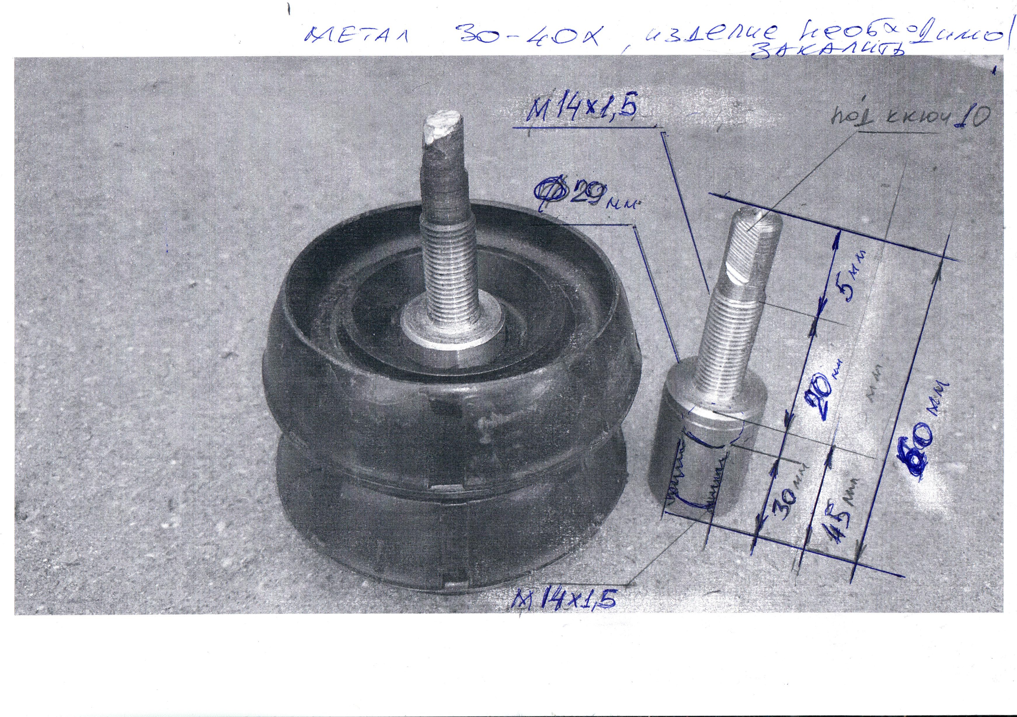

Чтоб при повороте руля на бездоре метал тарелки не терся о метал кузова.
Нет желания делать качественно удлинители делайте вот так.
Только зацепа резьбы будет 15мм, тарелка при повороте вращается.
Поэтому упор нужен в гайку опорного подшипника!
Можно сделать еще дешевле, 4 родных опоры, 4 тарелки Ауди, и 4 новых гайки амортизатора.
Старую гайку накручиваете на шток свечным ключем замеряете если нужно миллиметр стачить, потом эту гайку закрутить как угодно хоть кверху ногами потом ставите доп опору, устанавливать стойку в сборе и притягиваете тарелку Ауди к между опорной гайки.
Или ставите втулку диаметр 28,5х14,3х17длина.

Regas, ну, а как всё таки лучше, я не слесарь, придут новые стойки, поеду к мастеру, его законный вопрос, "что надо сделать?", "скока вешать?" ну , и удлинители уже сделал, если с тарелками надёжнее, скажите.
Раз сделал Удленнители, покупай родные опоры!
Слесарь соберет стойку, вторую опору ссверху, удлинитель закрутить можно и на собраной и вставленной стойки.
Все родное остается, что еще нужно?, схождение развал проверить.
От центра ступицы до кромки крыла на моем 50см.
Внутри выглядит вот так, остальное выложил, кто хочет еще дешевле.
Только голову, чтоб сами включали, а то эта писанина много время отнимает только толку нет.
