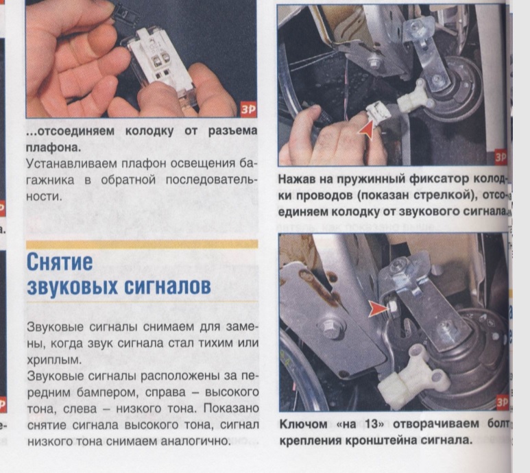

У меня руководство по ремонту от За рулём 2012 года выпуска, там (кстати внезапно тоже на 260 странице) 2 клаксона

Вряд ли от комплектации. В рестайле один звуковой сигнал во всех комплектациях.

Jora, хочу верить,но...В книге от МирАвтоКниг RENAULT с 2015 года DUSTER эксплуатация обслуживание ремонт ооо Миравтокниг,2016 на стр 291 сказано:два звуковых сигнала установлены за накладкой переднего бампера в нишах передних крыльев слева и справа. Если уменьшилась громкость или изменилась тональность одного из звуковых сигналов...выявить который из них неисправный... Аналогично проверяем второй звуковой сигнал... В этой же книге стр 348 схема 14.Звуковой сигнал-показан ОДИН звук сигнал... Но это по книгам,пойми как хочешь...А вживую бампер не снимал

За рулём нужно верить, они инструкцию писали по конкретному автомобилю, который они сами купили и разобрали до винтика
Тут есть фото морды Дастера с 2-мя штатными клаксонами
http://renault-drive.ru/base/renault...no-daster.html
---------- Сообщение добавлено в 23:57 ---------- Предыдущее сообщение размещено в 23:55 ----------
Но на рестайлинге он действительно один, это я сказал, мне тоже можно верить )))
