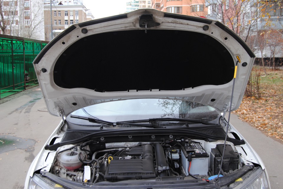

У меня на шкоде по краю приклеены резинки.Один хрен все залетает.И пух и грязь и песок
