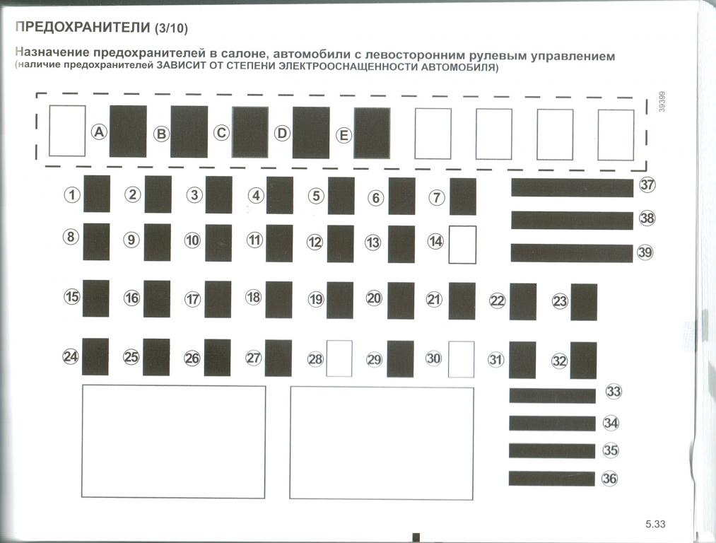

Авто: Duster edition one
Сообщений: 97
kelt

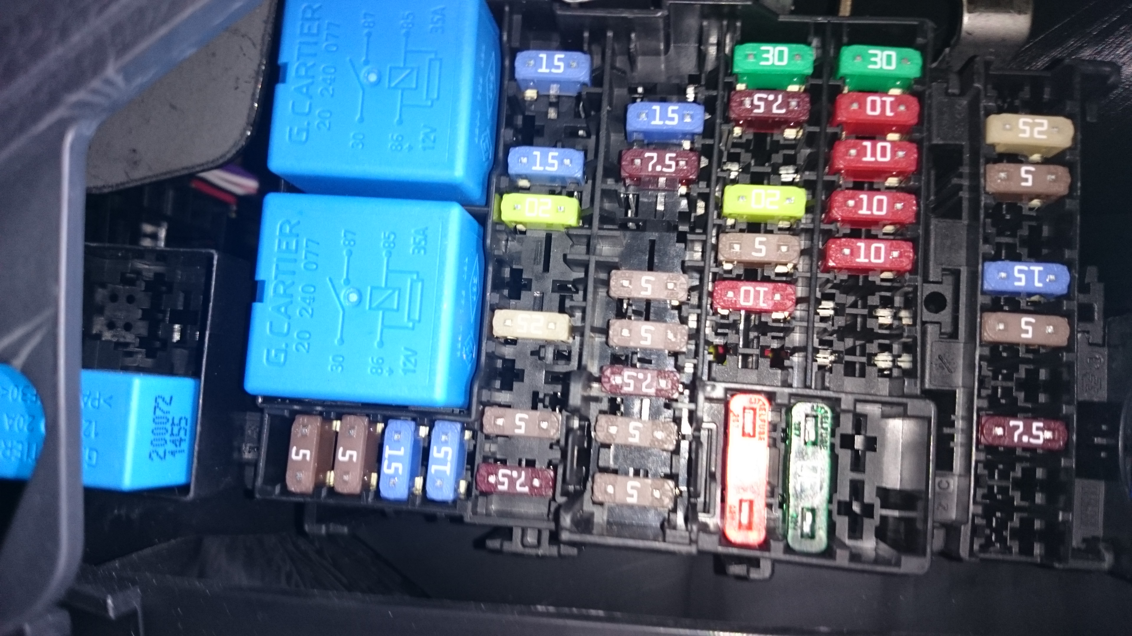

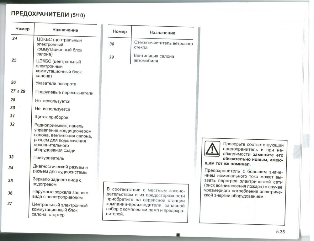

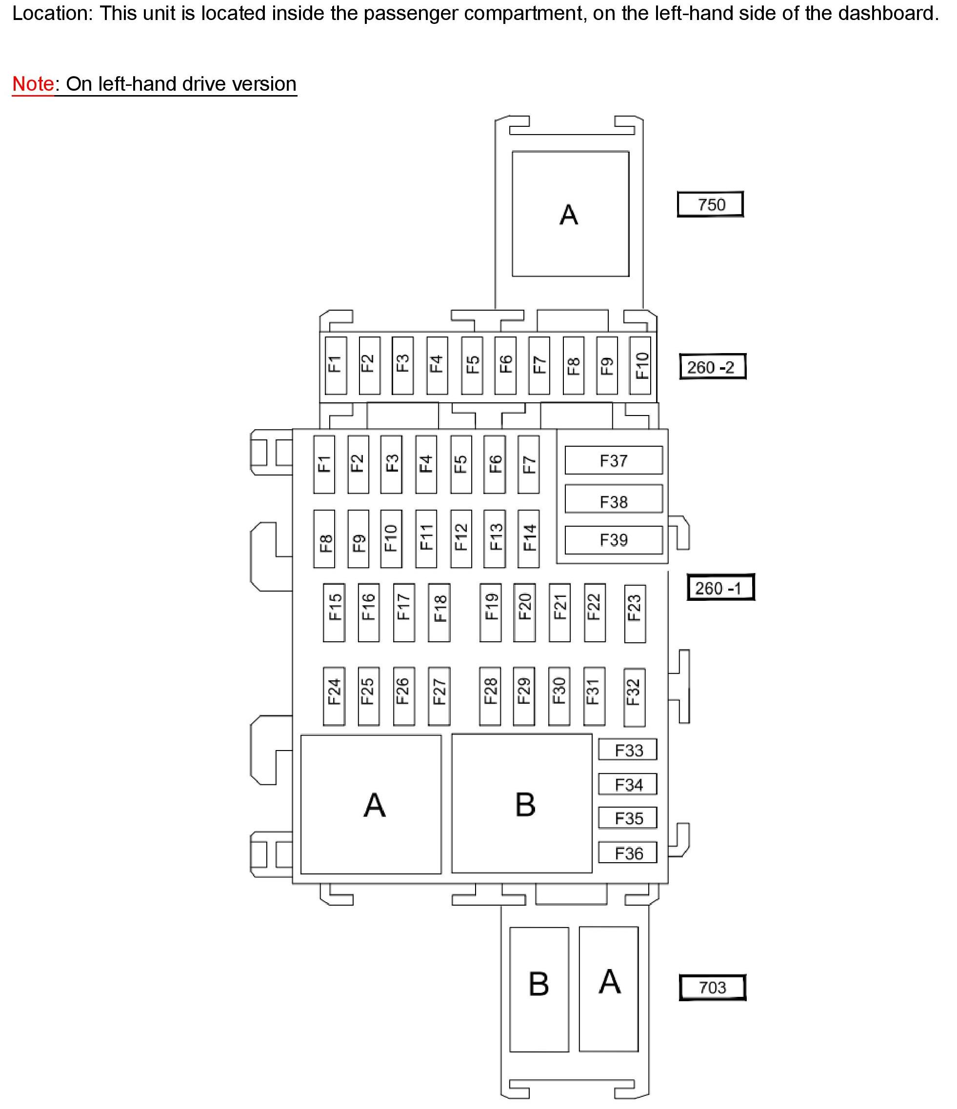

]Добрый день
Решил отсканировать и выложить расположение предохранителей в салоне.
Поскольку пиктограмм нет , а расположение не совпадает с предыдущими версиями.
Думаю , что Валере это будет интересно
http://duster-clubs.ru/forum/album.php?albumid=332
http://duster-clubs.ru/forum/album.p...pictureid=4465
http://duster-clubs.ru/forum/album.p...pictureid=4466
http://duster-clubs.ru/forum/album.p...pictureid=4467
P/S А что то не совсем понял логики добавления изображений в сообщение ?
Последний раз редактировалось dg972; 29.11.2015 в 18:47.
kelt вне форума   Вверх Ответить с цитированием
Старый 29.11.2015, 18:44   #36
Сообщение от kelt Посмотреть сообщение
http://duster-clubs.ru/forum/showpos...54&postcount=3
kelt, спасибо за работу.

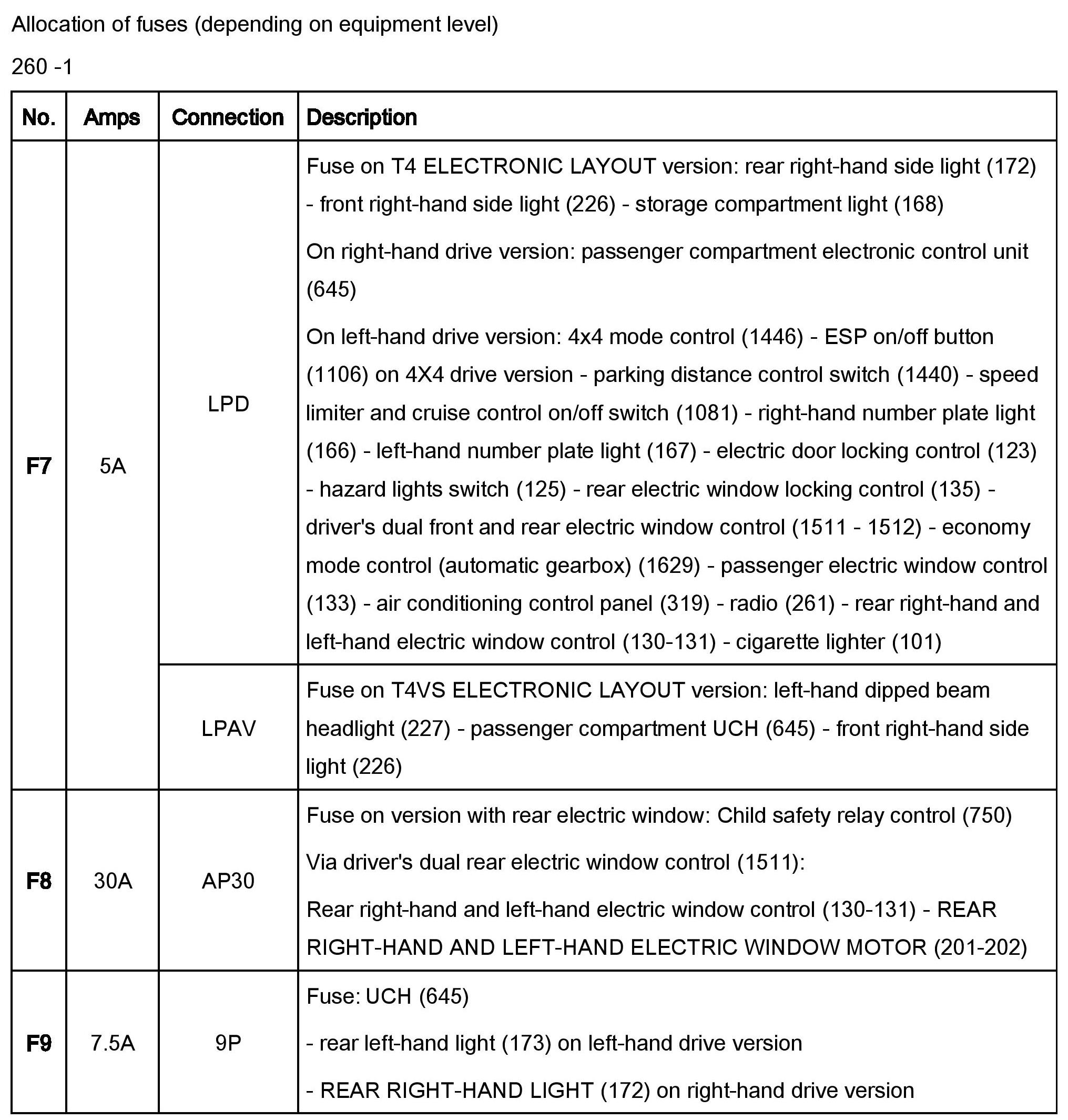

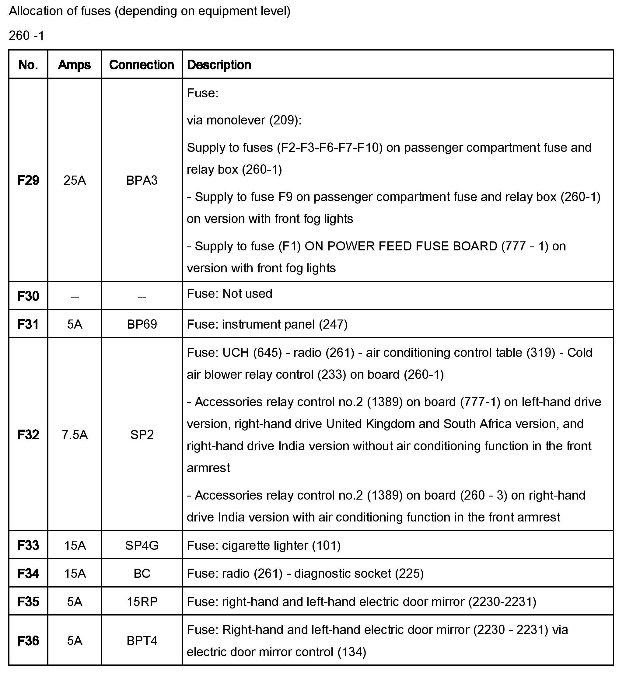

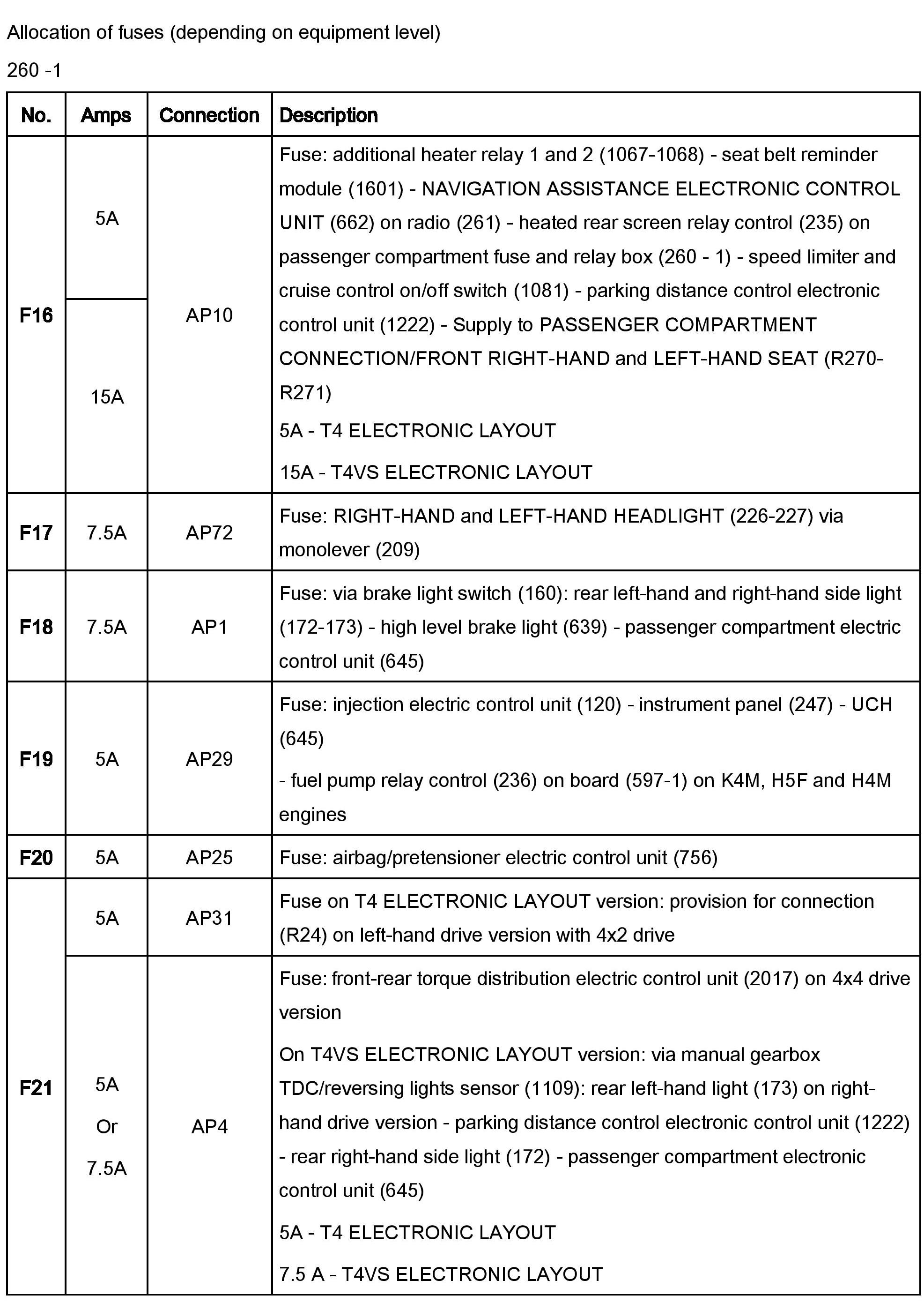

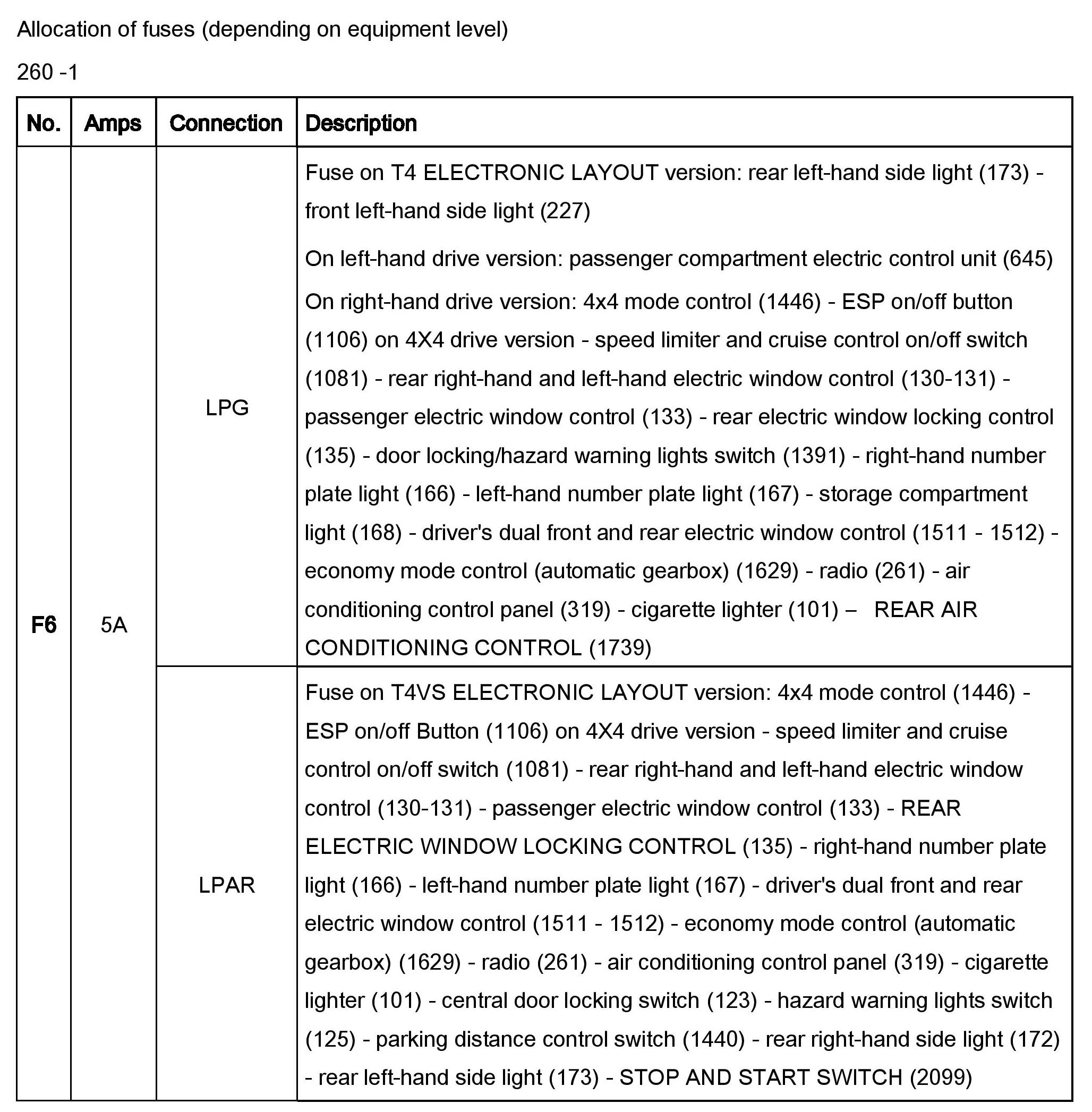

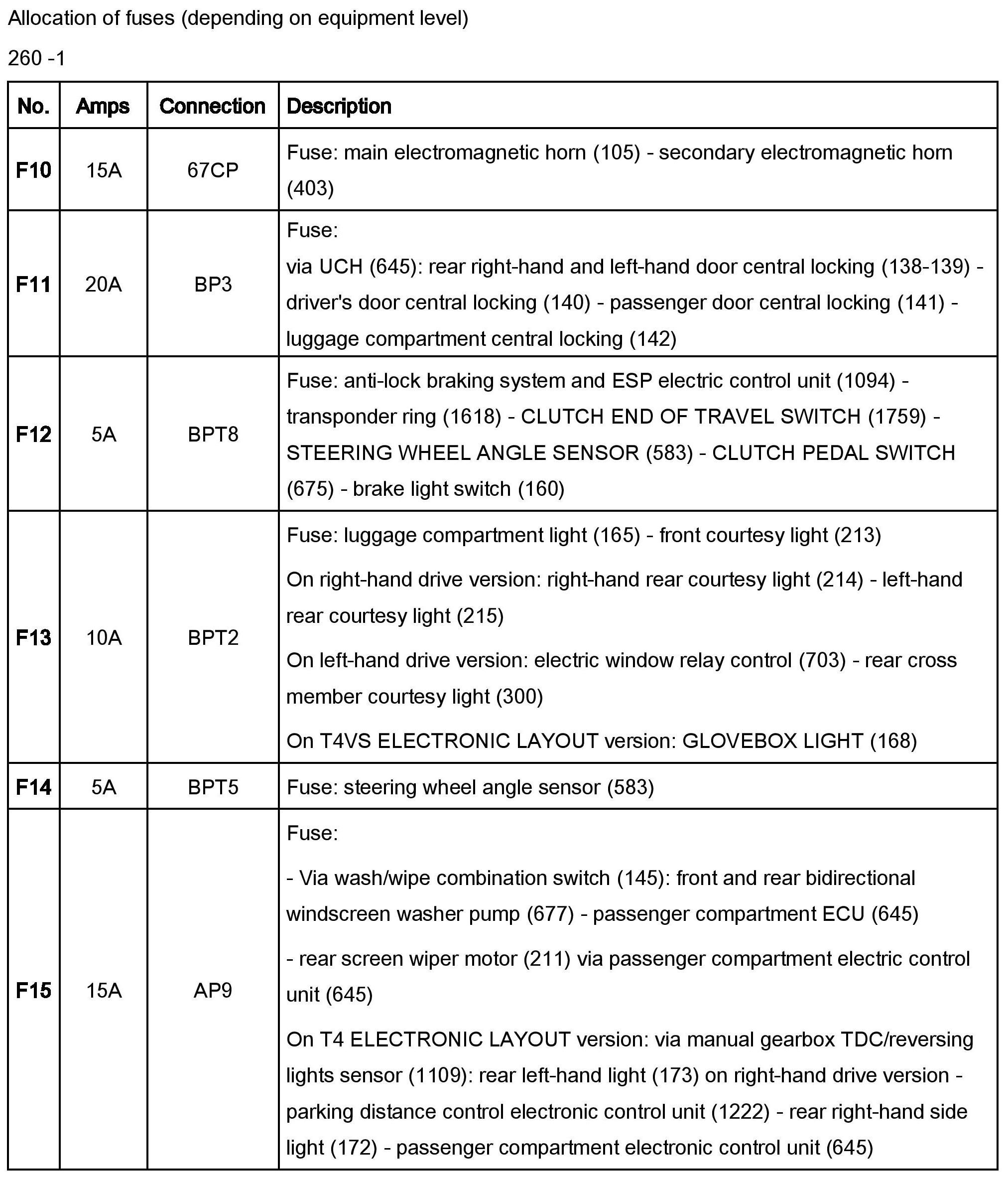

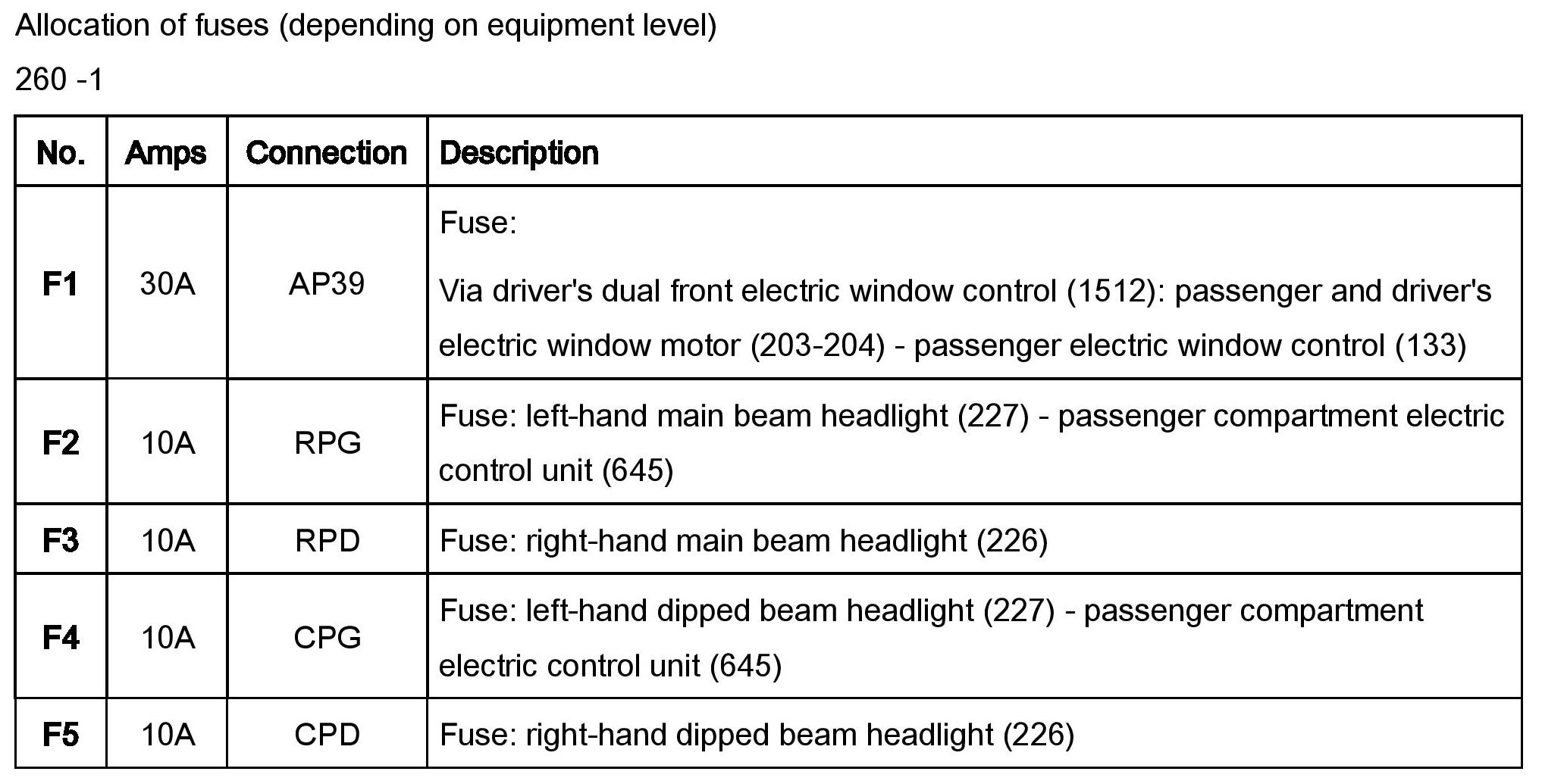

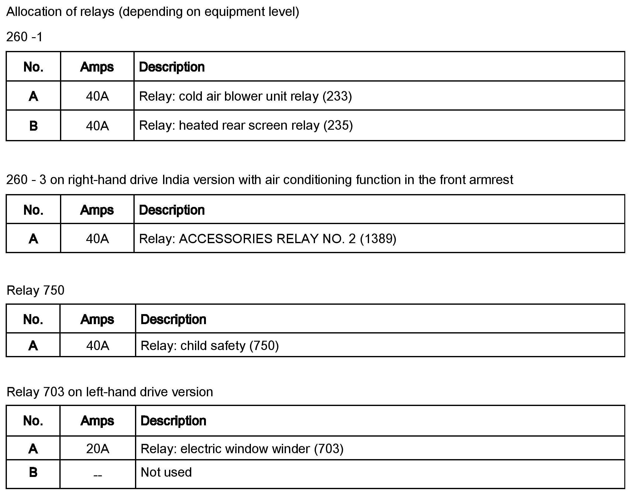

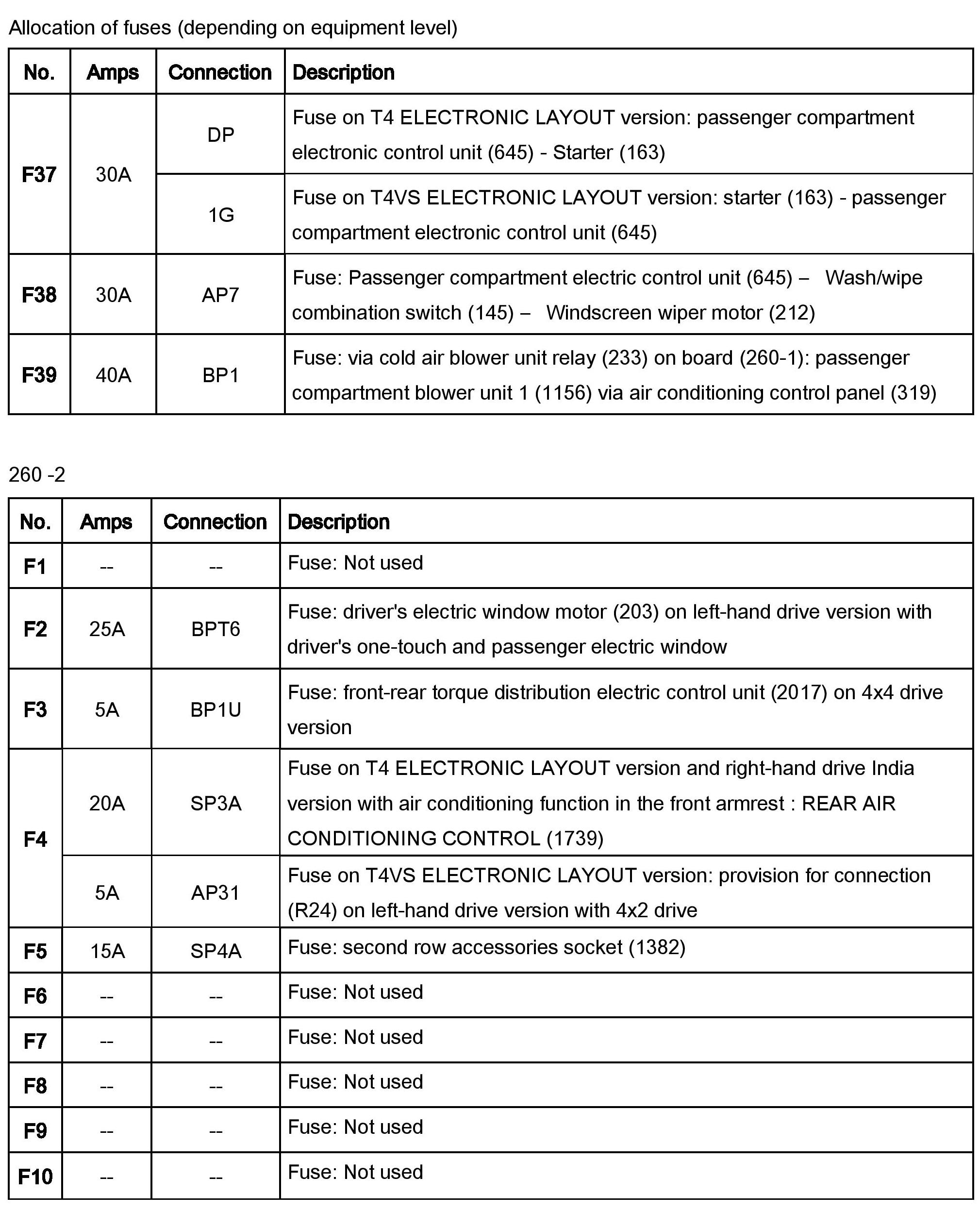

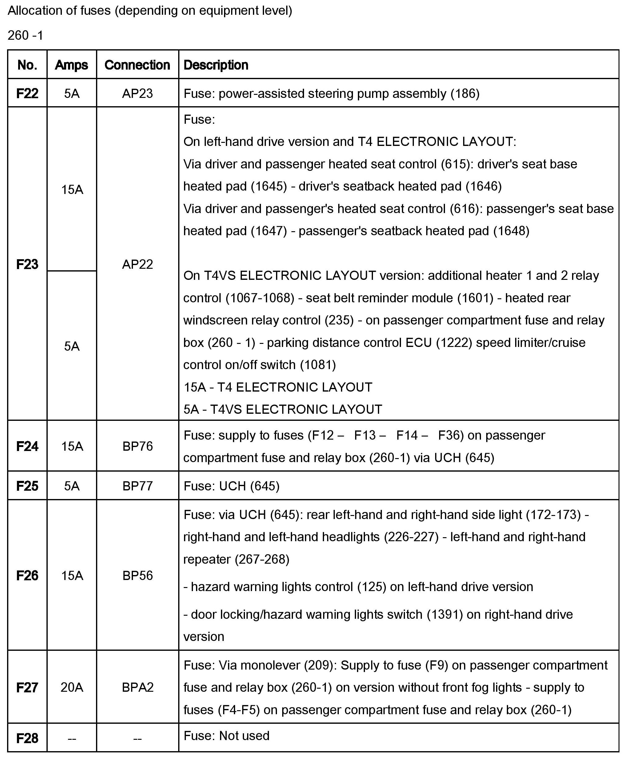

Более подробное описание предохранителей на английском.
