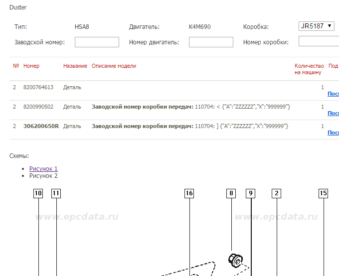

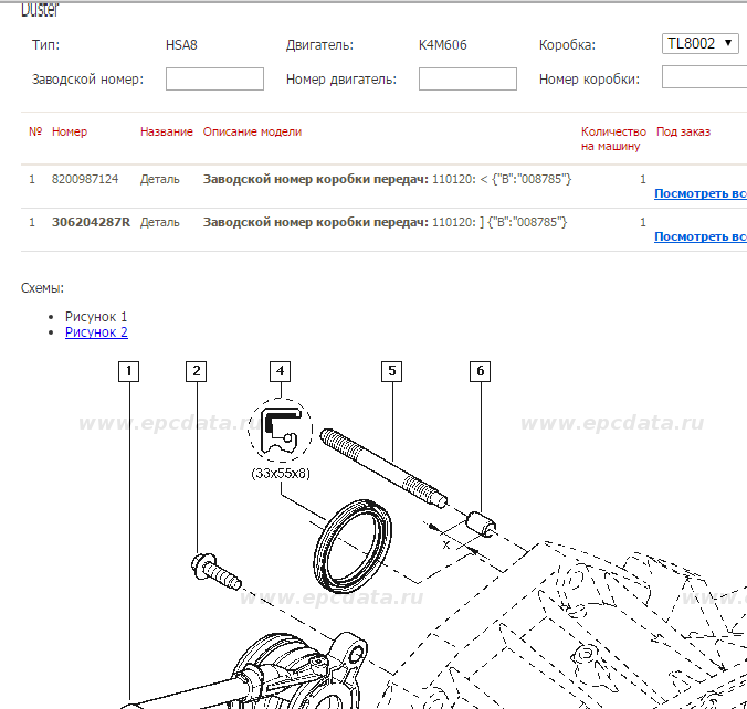

Подшипник выжимной гидравлический на 1.6
4х2
4х4
ID:	53470   Нажмите на изображение для увеличения
Старый 22.10.2015, 13:22   #25
4х2
Вообще ничего не понял. Разве 1,6 4х2 привод не тросовый?
Старый 22.10.2015, 13:25   #26
Сообщений: 9,918
Нет. Везде гидравлика. Это не Логан )))
