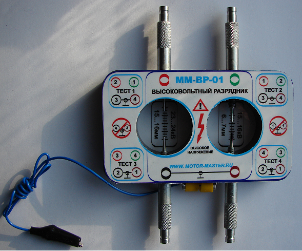

e-mail-yanenko, Надо проверить модули зажигания разрядником. Там две секции, одна с зазором 15мм, другая 5мм. Проверяемый модуль при заводке двигателя должен нормально пробивать 15мм. Если проверять при прокрутке стартером то смотрим секцию в 5мм.

Вот таким разрядником

Если конечно косяк в первичной цепи управления модулями, тут не много по сложнее, тут осцилограф в помощь. Хотя в большинстве случаев обхожусь простым двух диодным пробником.

В принципе не имея разрядника можно модуля проверить. Возьми толстый кусок провода. Один конец в модуль, другой удерживая пассатижами (диэлектрическими) зафиксируй в 15 мм от массы, а помощник пусть заведет двигатель. И так можно будет проверить каждый модуль.
