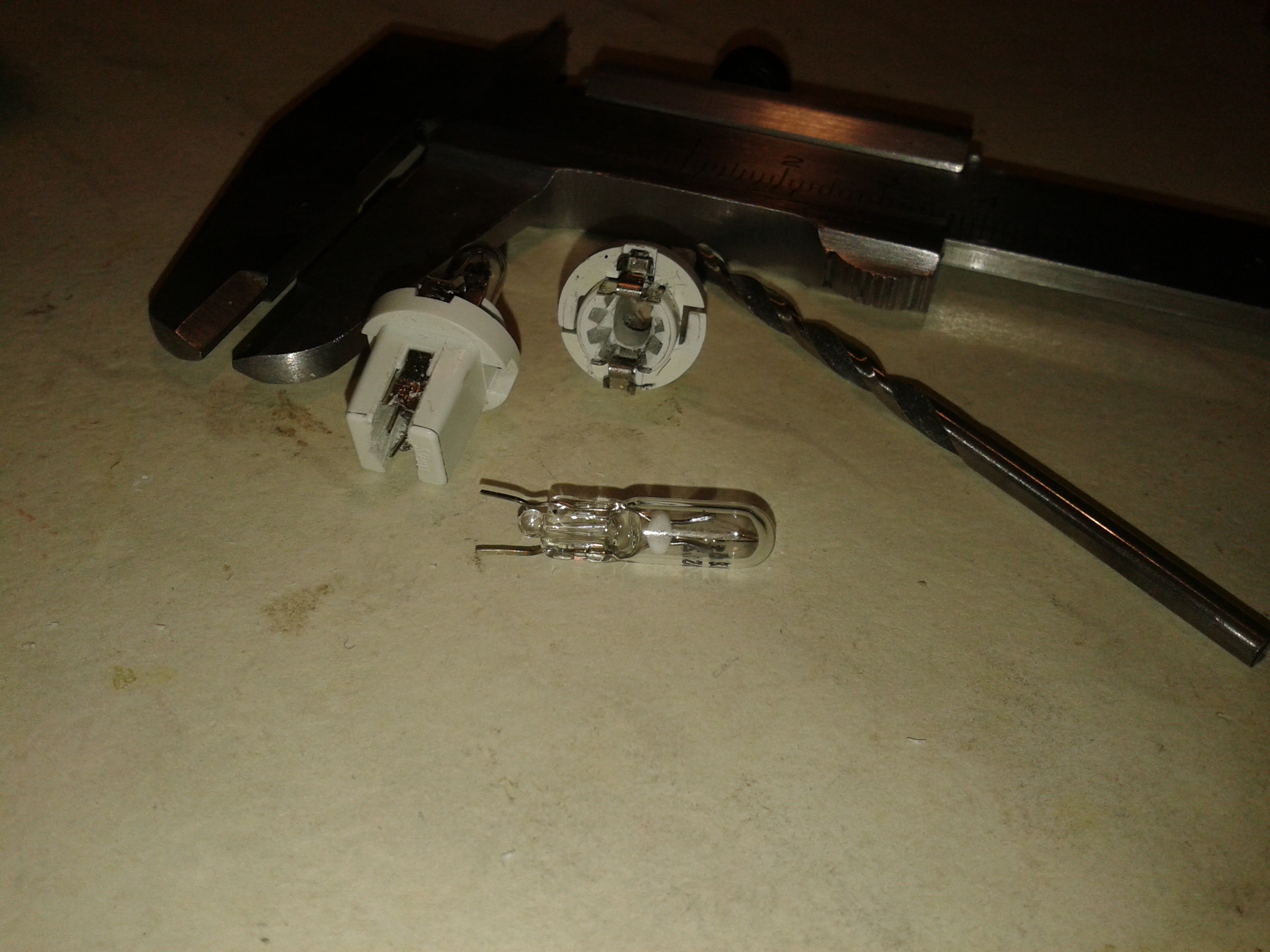

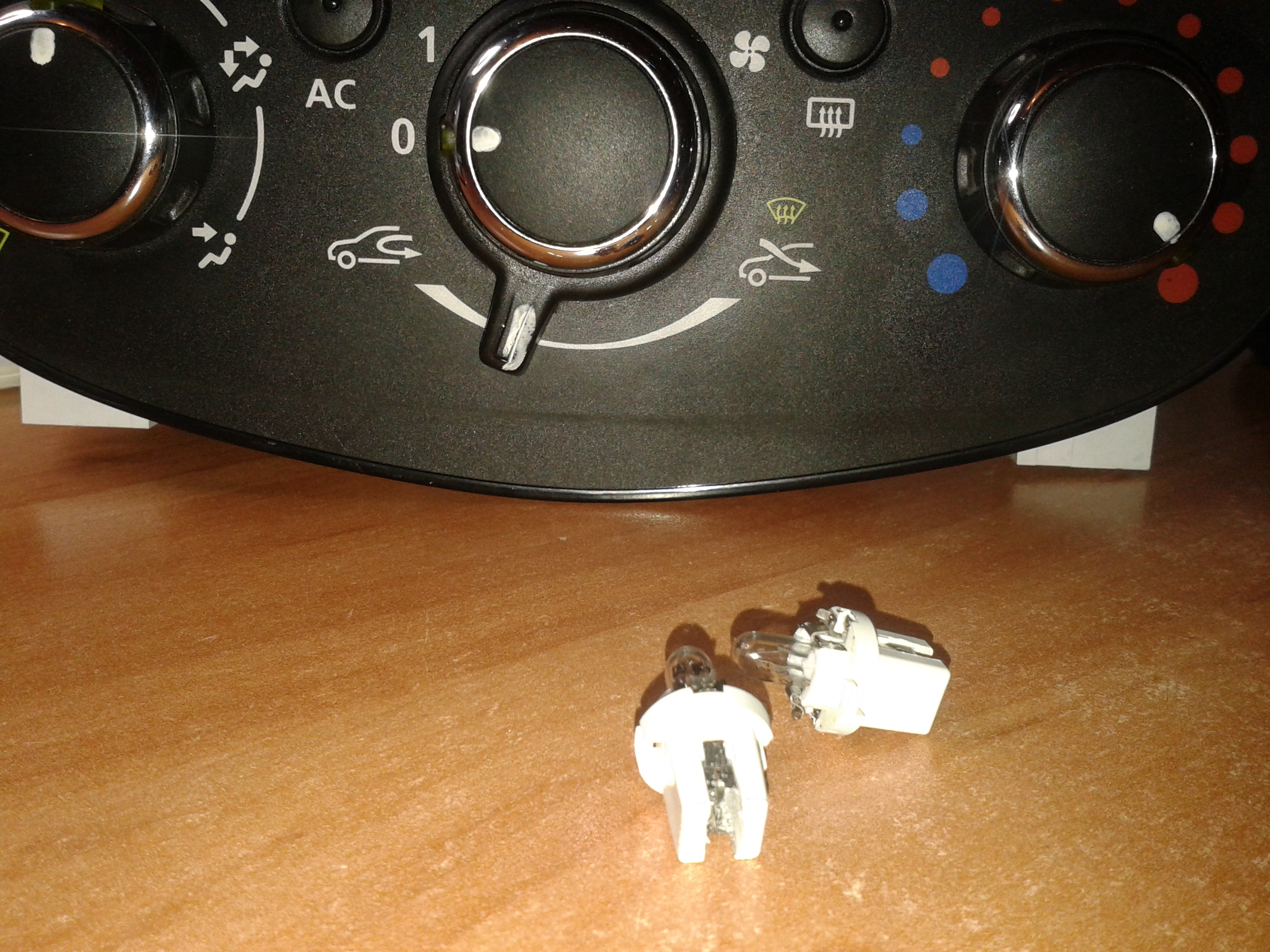

купил лампочки в Руси w1.2w как на картинке в начале темы
разобрал и понял что не все так просто
это необычная лампочка - а с патроном вместе - не разборная!
объехав еще пару магазинов не нашел ничего похожего
вот мое решение-
1 -сверло 3.0
2 дрель без биений патрона или шуруповёрт
3 аккуратно растачиваем овальное отверстие под цоколь сверлом
цоколь лампочки должен заходить с натягом (главное не спешить!!)
4 распрямляем усики лампочки и вставляем в сделанное отверстие
5 загибаем проводки как на старой извлеченной лампе
6 проверяем тестером результат и ставим назад -подключаем к разъему- включаем габаритные огни на подрулевом переключателе- убеждаемся что лампочки светятся-если нет- то аккуратно спичкой чуть выталкиваем назад лампочку со стороны усиков усиливая натяжение контактов= собираем все назад.
- около 15 минут затратил.. зато теперь в случае выхода из строя не придется больше ломать голову где искать это чудо ..

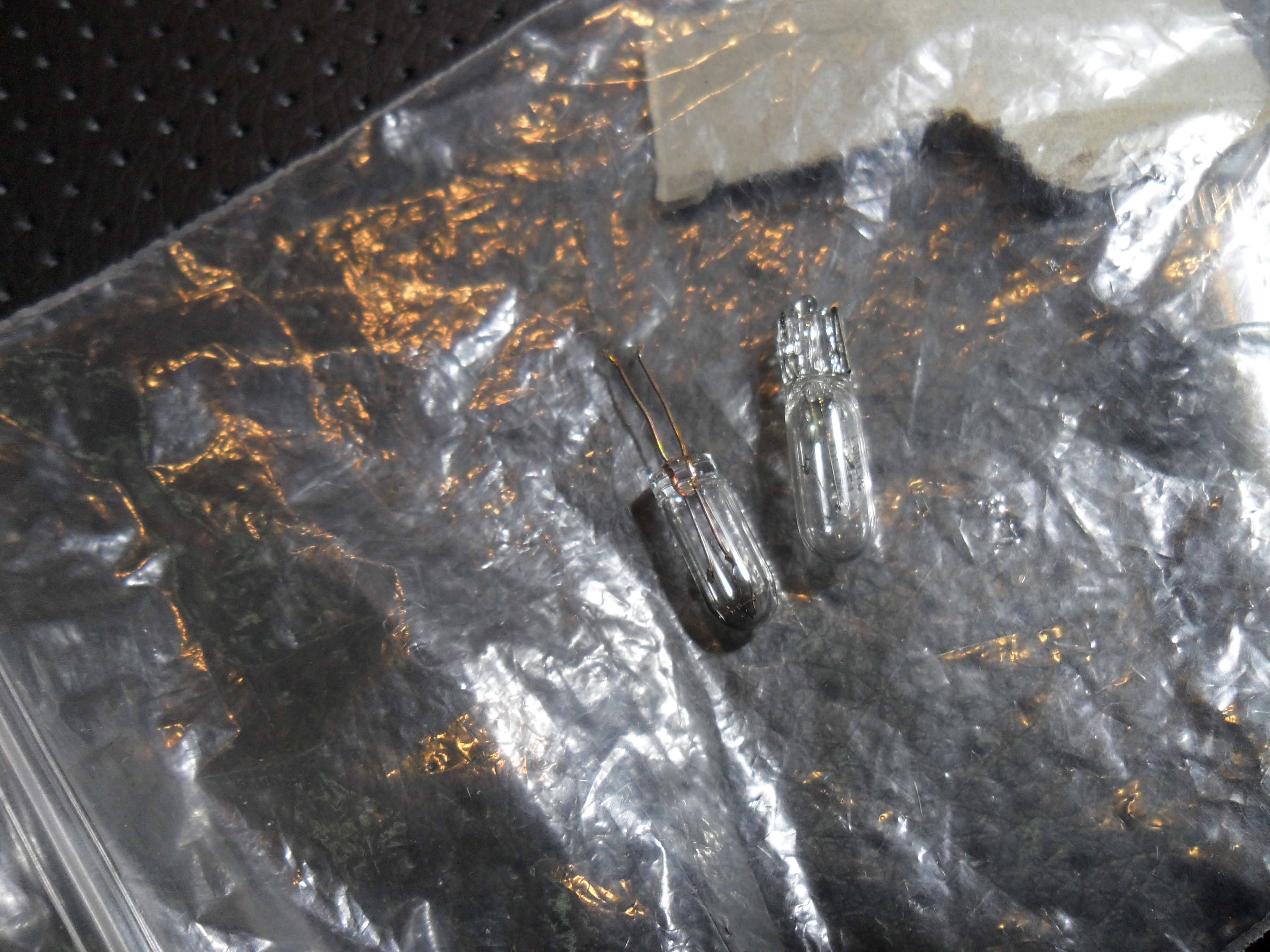

Подобраться к левой довольно легко, только эл.разъем мешает, нужно отсоединить.
Вставил левую, проверил - работает, а правая перестала светить
Проверил - сгорела во время замены левой...
Хорошо три штуки сразу купил, заменил и эту.
Правая хотя и ближе, но пальцы сломать можно... не выгибаются таким образом.. лучше головкой на 10. Хотя если сильнее вывернуть блок то можно и пальцами.
