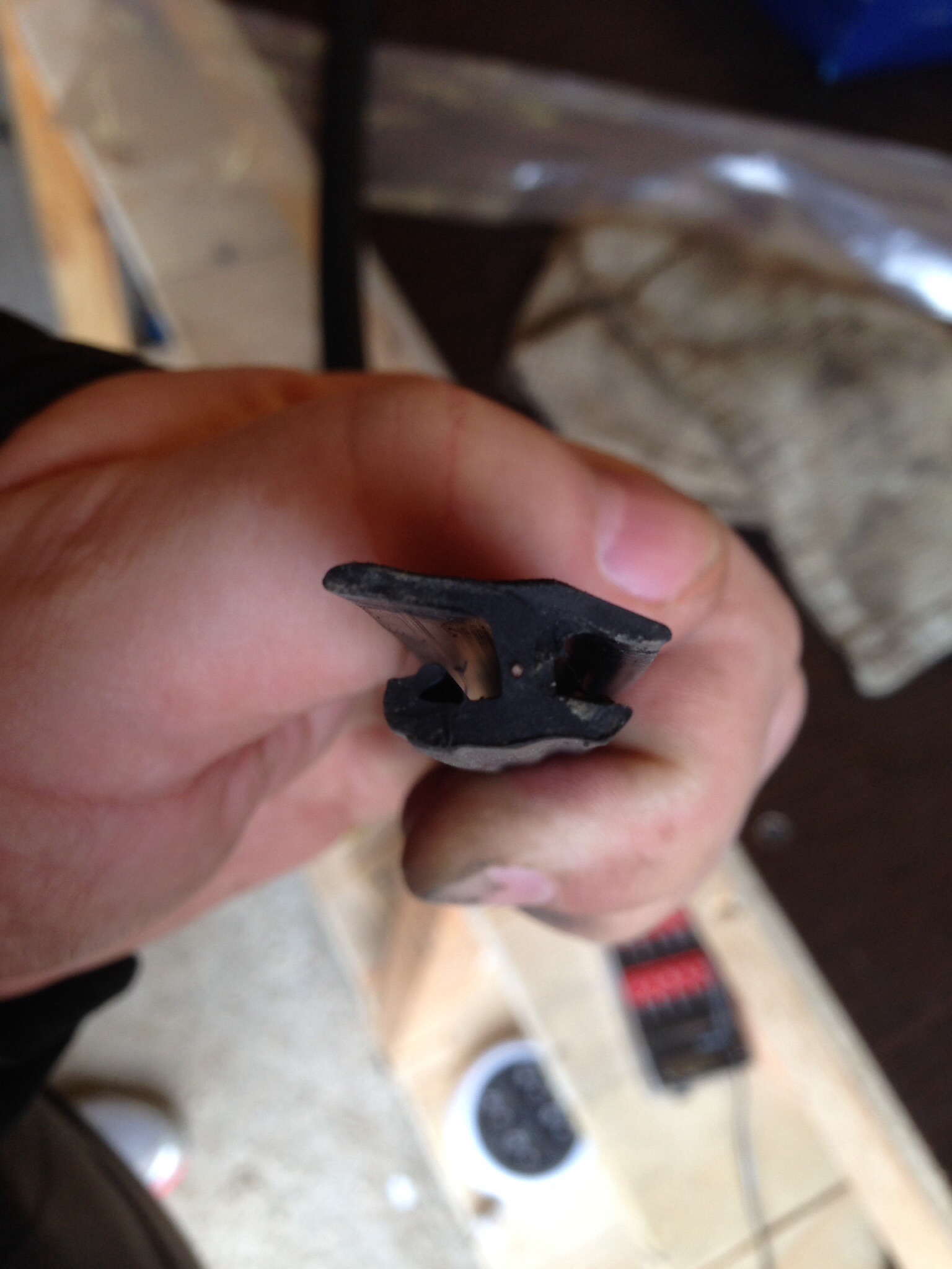

Я пробовал и так, ничего не получилось. Я ведь написал что размеры вклейки гуляют. У меня например по краям уплотнитель с трудом но потихоньку вставал нормально, а вот при приближении к центру щель между стеклом и кузовом с низу под стеклом уменьшалась до предела и никакая резинка туда не лезла даже с силиконом. Так с обоих сторон и ещё край стекла по краям имел зазор с рамкой крыши, а к центру так же немного уменьшался. Промудохался часа четыре и так и эдак, так же обрезал с одной стороны ничего не помогло. Поэтому и посоветовал сначала померить зазоры и глубину этих зазоров под стеклом по всей длине стекла с верху, особенно по центру напротив антенны. Там самое узкое и трудное место.
